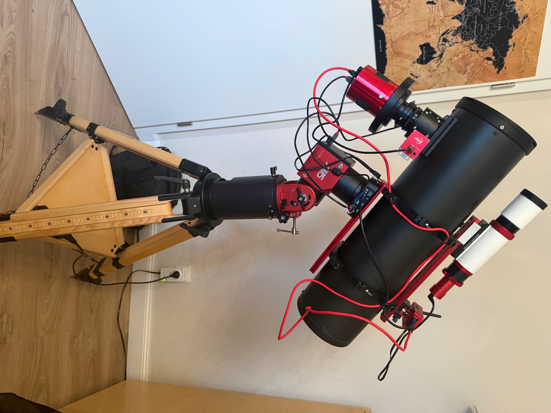

@attilaF Ich möchte den Newton ohnehin mal wieder arbeiten lassen. Ich werde den heute abend mal fertig machen und stelle dir dann ein Foto rein, dann kannst du dir das mal visuell anschauen.
Hier mein Setup. Das Kabelgewirr könnte man noch optimieren. Der Newton bringt jetzt knapp 9.5 Kilo auf die Waage.

Sieht schon cool aus mit dem matt schwarzen Tubus und den passenden roten Prismenschienen. Kannst du mir sagen welche das sind?
Ich würde sagen allein am Okularauszug hängen 2 kg ;)
Oben ist eine lange Prismenschiene von Primalucelab. Unten irgendein No Name aus China.
Ja, das Filterrad bringt zusätzlich einiges an Gewicht und das Leitrohr wiegt auch. Summiert sich alles recht schnell. Aber das ist jetzt auch keine Reisesetup mehr. Mit dem Auto noch machbar, aber in Sachen Astro bin ich dann mehr mit dem Flieger unterwegs und da muss man erheblich tiefer stapeln.
