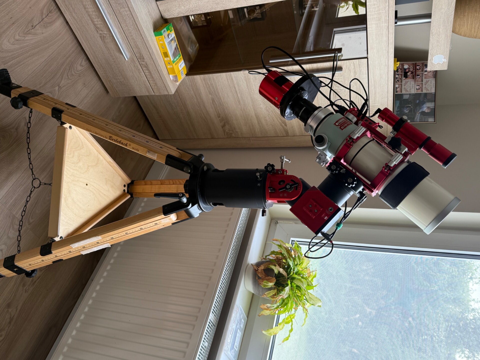

Hier mal ein Foto von meinem Setup für daheim. Für unterwegs (im Flieger!) nehme ich die AM3 und das TC40.
