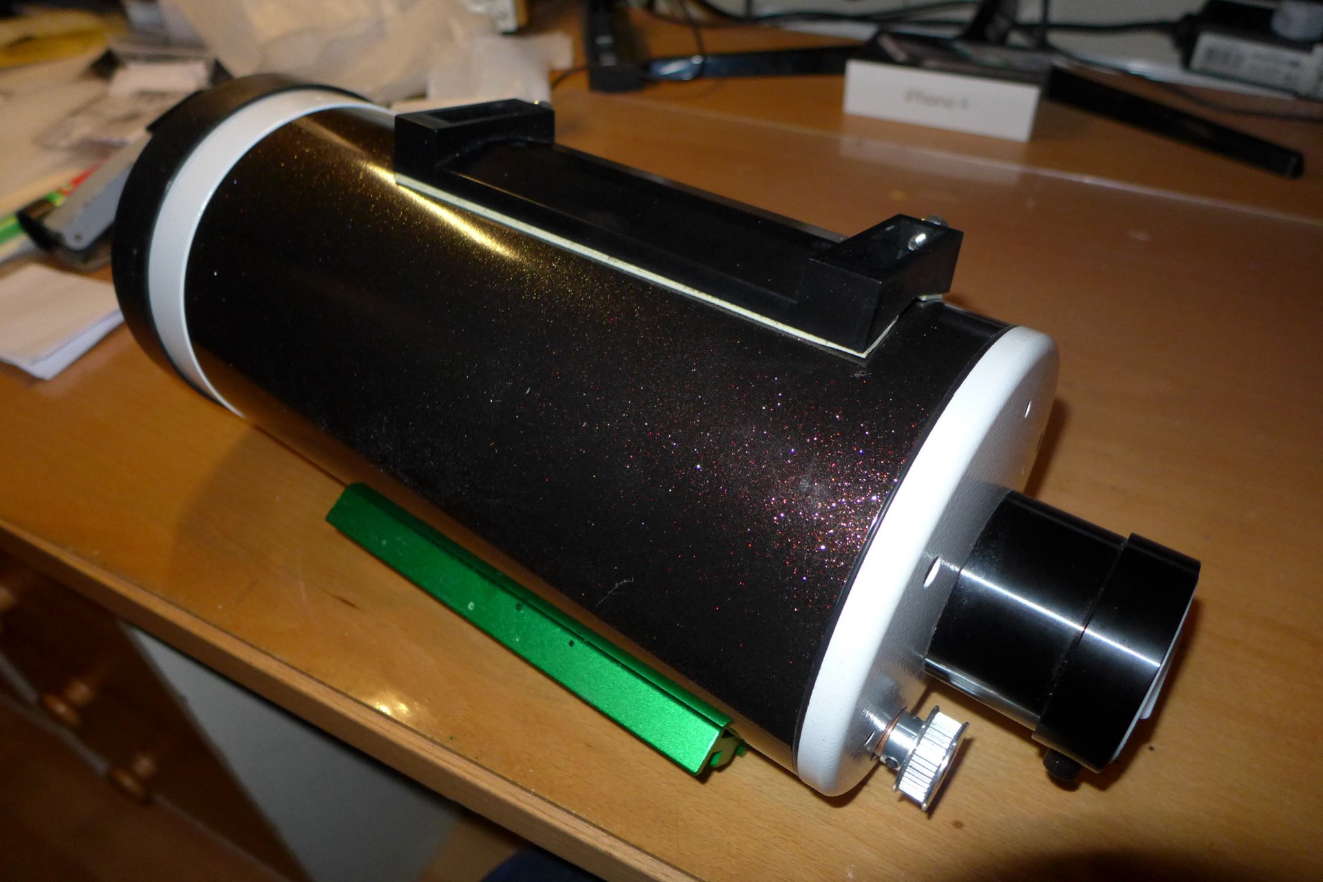

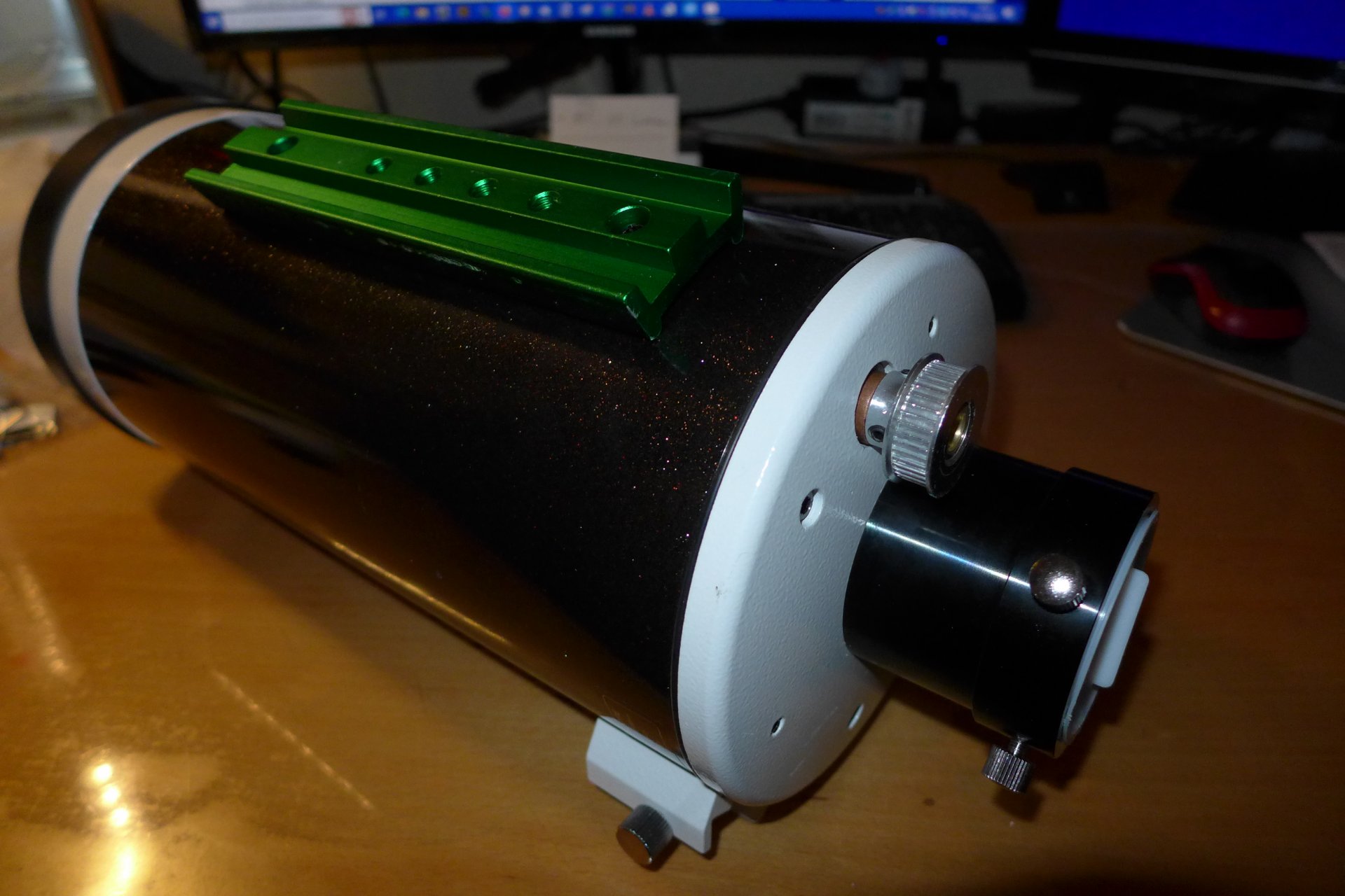

Wenn ich das richtig verstehe, ist dein Problem die Position der am Mak werkseitig montierten Vixenschiene ? Dann befestige doch eine passende Schiene mit Rohrschellen am Tubus in der passenden Position. Die vorhandene Schiene belässt du einfach in der jetzigen Position. Schau mal bei Amazon nach Rohrschellen für den Dachdeckerbedarf. Gibt es sehr preiswert in allen möglichen Grössen. Die Verbindung mit der neuen Vixenschiene erfolgt über M10 oder M12 Schrauben direkt mit dem vorhandenen Gewinde der Rohrschelle. Es müssen nur die Löcher an der Vixenschiene entsprechend aufgebohrt werden. Hab ich mit zwei Teleskopen gemacht, die jetzt auf all meine Montierungen passen. Sieht zwar nicht sehr schön aus aber passt und Nachts sind alle Katzen grau. ;-))
