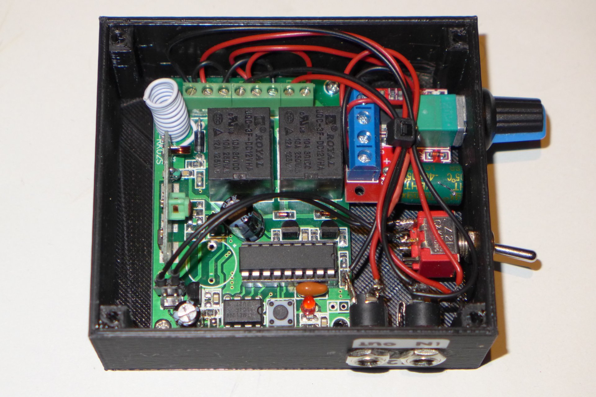

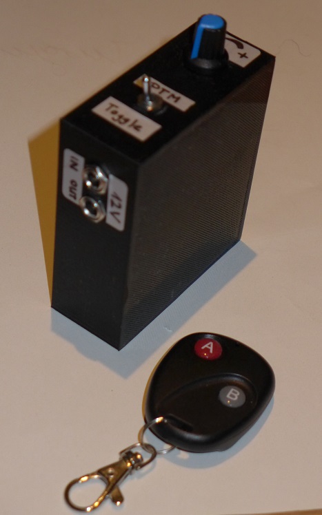

als Abschluss möchte ich noch kurz die Funksteuerung vorstellen.
Das Funkmodul ist ziemlich genau dieses : 12V Funkmodul 2xUM
Bei AliExpress habe ich es nirgends gefunden, zumindestens nicht als "am Lager".
Dieses von Amazon hat allerdings eine "Verbesserung", die für meine Anwendung aber eher nachteilig ist.

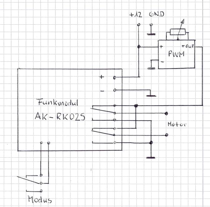

Das Teil kann wie gesagt mehrere Modi.
a) Taster drücken : Motor läuft, Taste loslassen : Motor hält an.
b) Taster drücken : Motor läuft, Taste loslassen : Motor läuft weiter. Taste nochmal drücken : Motor stoppt.
Bei meinem Modul muss man zum Ändern des Modus einen Jumper umstecken, was ich dann ganz simpel mit dem Kippschalter mache.
Bei dem neuen Modul muss man den Modus über einen Taster umschalten.
Vielleicht gibt es aber irgendwo auch dieses ältere Modul noch in der Version mit dem Jumper.
Auf meinem Modul steht die Bezeichnung AK-RK02S. Das scheint es aber in verschiedenen Ausführungen zu geben.
Die Schaltung ist wirklich sehr simpel. Das Verdrahten der Komponenten hat ca 20min gedauert. Schabi siehe unten.
Vorteil bei dem neuen Modul ist, dass gleich zwei Handsender dabei sind.
Wer den Modus nicht unbedingt umschalten will, für den sind vermutlich alle brauchbar.
