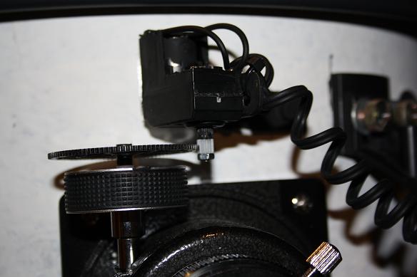

Ich hab gerade meinen Okularauszug motorisiert. Als Motor hab ich ein Modellbauservo genommen. Zum justieren läuft das mit 1,5V , zum schnellen verstellen mit 9V. Ich nutze mein Teleskop ausschließlich visuell. Bilder könnte ich bei Bedarf nachreichen. Aus dem Servo wird die Elektronik und ev. Anschläge entfernt, anstelle des Servohorns hab ich ein Ritzel aufgeschraubt. An das linke Verstellrad des OAZ hab ich ein Hauptzahnrad von einem Mikrohelikopter angeschraubt, darauf wirkt das Servo. Getriebespiel konnte ich quasi gar nicht feststellen.

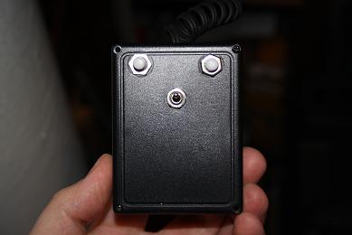

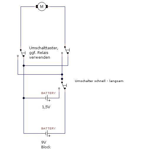

Auf dem Herzberger Teleskoptreffen hatte ich Gelegenheit einen Motorfokus an einem Teleskop auszuprobieren, so etwas wollte ich auch, im Hochvergrößerungsbereich fokussieren, ohne daß das Teleskop wackelt. Natürlich wollte ich den Motorfokus selber bauen, so wie mein Teleskop. Hier nun die Fotos, die ganze Mimik ist sehr einfach gehalten, ich hab bewußt auf Elektronik verzichtet. Das Servo ist mit Tesa-Spiegel-Tape an einen Metallwinkel geklebt, der ist an den Papptubus geschraubt. Bei einem Blechtubus hätte ich den Haltewinkel mit Festplattenmagneten auf dem Tubus befestigt, hält sehr fest und kann auch leicht verschoben werden um manuell zu fokussieren.
Das Zahnrad stammt von einem Modellhubschrauber, ein passendes Ritzel hatte ich auch noch rumliegen. Motorritzel und Hauptzahnrad vom Pocket Zoom ( Buschflieger Shop ) kosten unter 10,-Euro, das Servo gibts für 4,95 bei Conrad, ein kleines Leergehäuse und zwei Umschalttaster (ich hatte keine mehr, hab dann 2 normale Taster und 2 Relais genommen) sowie etwas Kleinkram und fertig ist der Motorfokus. Funktioniert prächtig, ich hatte am Samstag einen knackig scharfen Jupiter.

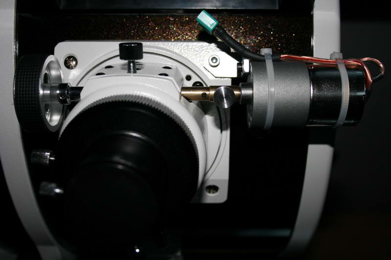

den RB35 Getriebemotor gibts es beim Conrad für 15 Euro.
Vorteil dessen ist das er sehr robust ist und auch mit minimalster Versorgungsspannung anläuft. Die Motoren gibt es von 14:1 bis 600:1.
Bei meinem ersten Teleskop hatte ich einen solchen Motorfocus schon verbaut. Hier gibts da auch einen kleinen Baubericht dazu.
Mitlerweile hab ich den Motor an meinem großen Flextube befestigt. Man sollte bei solch einer Lösung auch immer darauf achten das man den Motor vom OAZ trennen kann denn es ist sicher ärgerlich im Feld zu stehen um dann festzustellen das die Batterien vom Motorfocus leer sind und sich der OAZ nicht bewegen lässt.

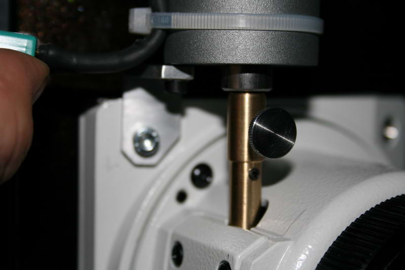

Hallo Max
Ich habe ein Bild von meiner Adaption an meinen Mak beigefügt. Bei meinen anderen Geräten verwende ich nur einen anderen Halter. Durch die Knebelschraube kann man Motor von OAZ lösen und von Hand verstellen. Den Fokus fahre ich immer von einer Seite an. Der Vorteil beim Ra Motor ist das auch eine Handsteuerung per Batterie dabei ist.
Link zur Grafik: http://www.haertsfeld-astro.de/Index_htm_files/81.jpg
