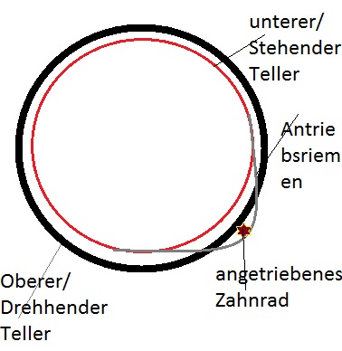

für meinen 10" Dobson soll eine zweite, motorisierte Rockerbox her. Das ganze Teleskop ist ein Selbstbau auf Basis eines Orion UK Newtons, Die erste Rockerbox ist kompromisslos nur 2,3 kg schwer und Zusammenklappbar, -> nicht sonderlich stabil, aber leicht zu transportieren. Nun möchte ich bei der Planetenbeobachtung von zu Hause aus aber nicht 1 min zum fokosieren brauchen, eine Stabilere Rockerbox soll her, darf dann auch ruig richtig viel wiege. ;-). Um auch Planetenfotos zu machen, möchte ich gleich Nägel mit Köpfen machen und die neue Rockerbox motoriesieren. Dafür habe ich hier nun ein EQ6 Motorenset. (Ohne GoTo) Die Frage ist nun, wie ich die Antriebskraft von den Motoren auf die Rockerbox übertrage.
Die auf Teflon/Ebony Gelagerten Höhenräder würden sich ja dafür anbieten, ein Teflon-Pad durch ein gummiertes Reibrad zu ersetzen, was meint ihr?
Für den Azumit habe ich noch keine konkrete Idee, eventuell könnte mann einen Zahnriemen an zwei Punkten des stehenden Tellers befestigen und über ein Zahnrad laufen lasse? (Skizze im Anhang)
Freue mich über Tipps und Kritik
lg
Leon
