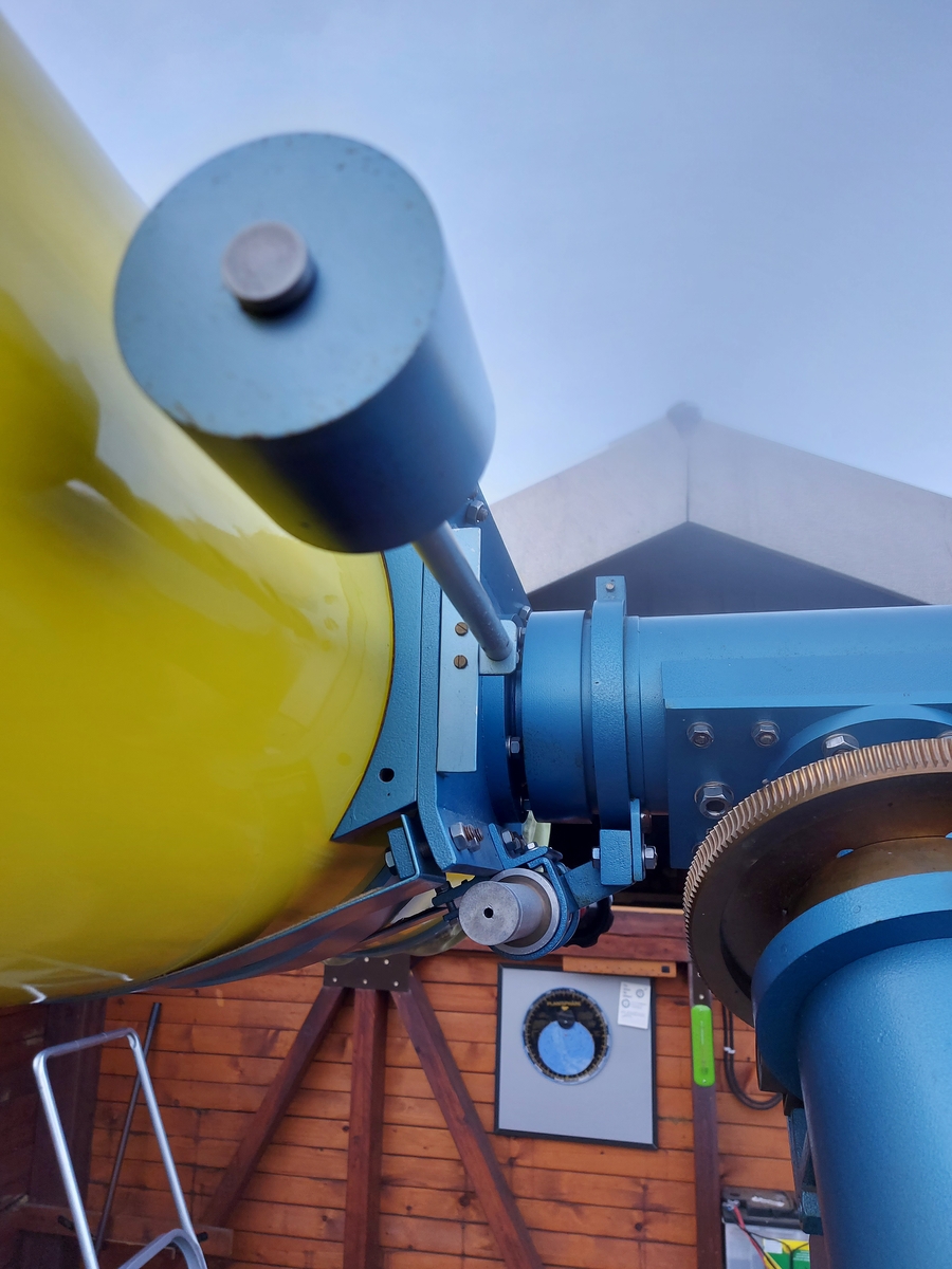

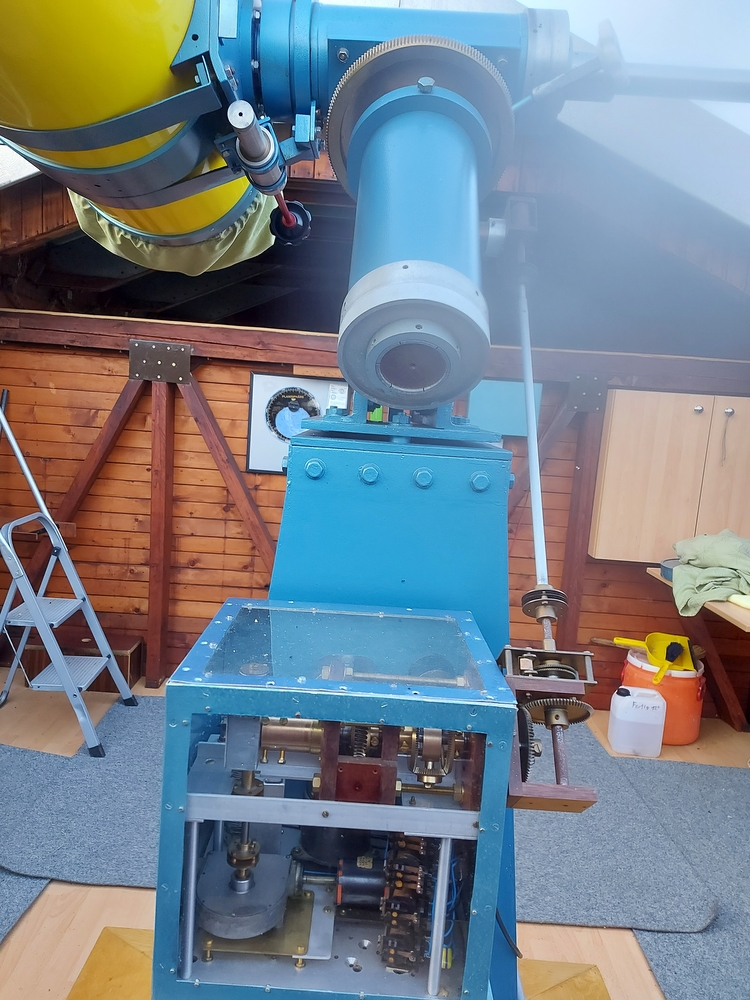

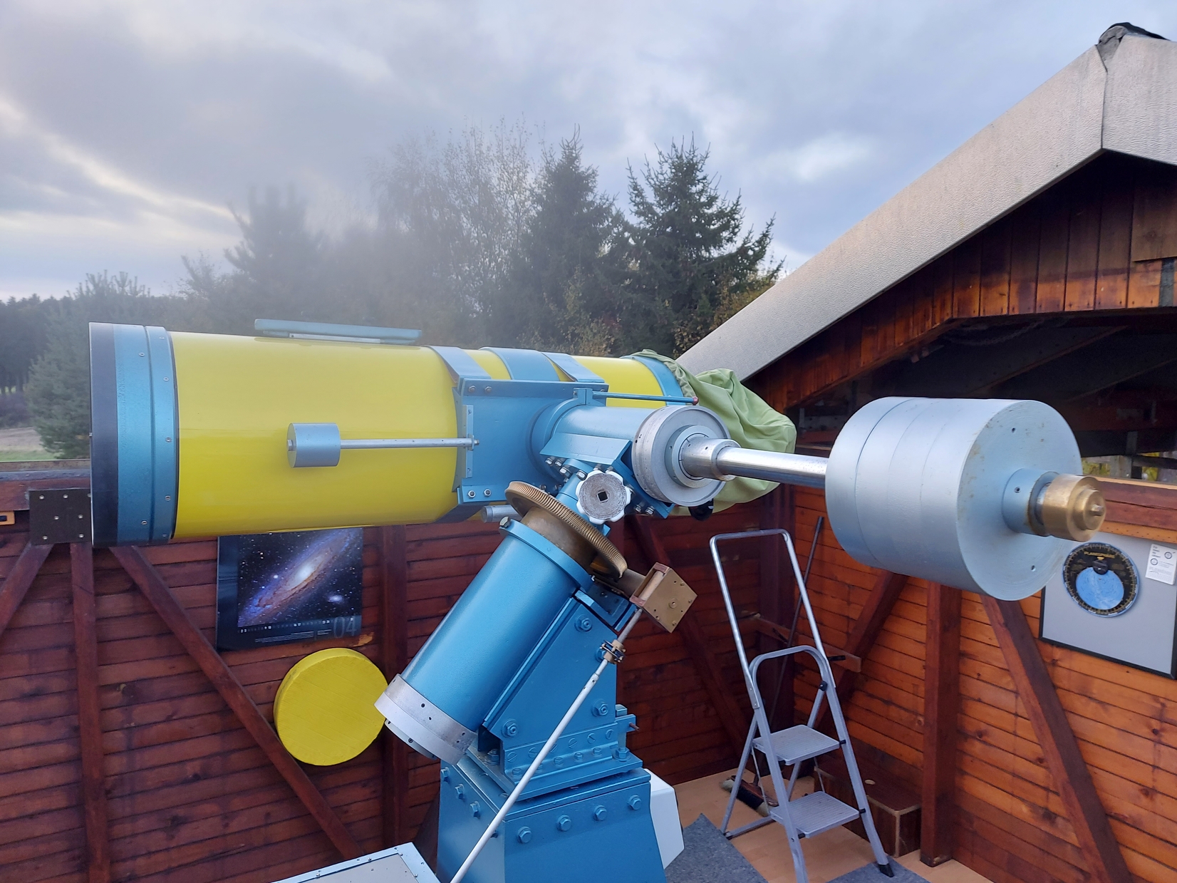

Hallo In unserem Verein diskutieren wir, ob und wie wir eine alte schwere Montierung aus den 1960er-Jahren für den Führungsbetrieb in unserem kleinen Astro-Verein flotter machen können. Derzeit wird sie von einem Uhrwerk angetrieben. Das läuft sehr ungenau. Die Einstellung der Objekte erfolgt wie früher noch manuell.
Es handelt sich um eine Deutsche Montierung, die Stundenachse ist laut Erbauer aus 78 mm, die Deklinationsachse aus 70 mm starkem Stahl gefertigt.
Beide Hauptachsen sind mit Kegelrollenlagern in stählernen Achsbüchsen von 15 mm Wandstärke gelagert. In der Stundenachse ist ein großes Zahnrad verbaut. Nähere Angaben fehlen. Die Fragen die uns beschäftigen, sind: Ist eine Motorisierung technisch machbar und sinnvoll? Wir könnten z.B. eine FS2 Steuerung auftreiben. Hat jemand hier für uns ein paar wertvolle Tipps auf Lager, auch worauf bei einem allfälligen Umbau zu achten ist. Wir sind über jeden hilfreichen Beitrag dankbar. Michael Jäger

das große Zahnrad ist ein Schneckenrad, dazu gehört ne Schnecke, die vom Uhrwerk angetrieben wird - Ansatzpunkt Schrittmotor 1.
Die Gretchenfrage - Bewegung in Deklination, noch ein Schneckensystem oder ein Tangentialarm. Letzteres müßte umgebaut werden, oder man lebt mit der begrenzten Beweglichkeit.
Steuerung FS2 ist m.E. Technik von Vorgestern im x-ten Revival, ich würde dann auf Onstep gehen, oder EQStar Power wegen freier Parametrisierung.
Das ist auf jeden Fall ne richtige Maschinenbau-Aufgabe.

das müßte sich mal ein versierter Maschinenbauer ansehen. Die Montierung sieht ja brachial stabil aus, möglich ist viel, aber es bräuchte, wenn man ein vernünftiges Anfahren von Objekten will auch in DEC einen Schneckenantrieb (oder besser - einen Antrieb der sich durchfahren läßt), das geht mit einem Tangentialarm eben nicht. Aber RA könnte man auf jeden Fall so motorisieren dass die Nachführung korrekt erfolgt. Richtig, und nur für Astrofotografie reicht auch der Tangentialarm zur Korrektur - nur eben kein "Goto" - wobei, wenn Ihr Eure Zielobjekte klassisch einstellt, sollte das wohl das letzte Problem sein, das Euch hemmt. Eine vernünftige Schneckenwelle, Lagerung und Motorhalterung wäre also die Aufgabenstellung.

ist euer Antrieb wirklich ein Uhrwerk oder steuert ein Uhrwerk einen elektrischen Antrieb. So würden sich nämlich sehr unterschiedliche Herangehensweisen ergeben, um das Problem anzugehen. Ich persönlich fände den Erhalt eines heute als historisch zu bezeichnenden Uhrwerksantriebes sehr erstrebenswert.
CS Gerhard
Noch einmal vielen Dank für die vielen wertvollen Tipps. Ich werde mit unseren Vereinskollegen eure Vorschläge diskutieren. Rudolf Gierlinger und Michael Koch
sind natürlich super Tipps.
Zu Gerhard. Ja es ist ein Uhrwerksantrieb mit einem kleinem Elektromotor. Der ist laut den Beschreibungen des Erbauers nicht so genau, was sich in der Praxis auch so gezeigt hat. Der Erhalt der Anlage ist natürlich auch ein Thema. Aber um den Preis, dass wir außer ein paar wenigen Objekten sonst nicht viel zeigen können. Wir haben Mitglieder, die uns zuletzt immer wieder besucht haben. Und da müssen wir uns bei den Objekten etwas einfallen lassen. Aber in dieser Konstellation geht das nicht zusammen. Wir planen ohnehin ein Mitgliederbefragung. Und wenn die auf den Erhalt der historischen Anlage hinaus liefe, wird das so sein. Aber wir müssen unseren Mitgliedern dann klar sagen, was das für den Führungsbetrieb bedeutet.
