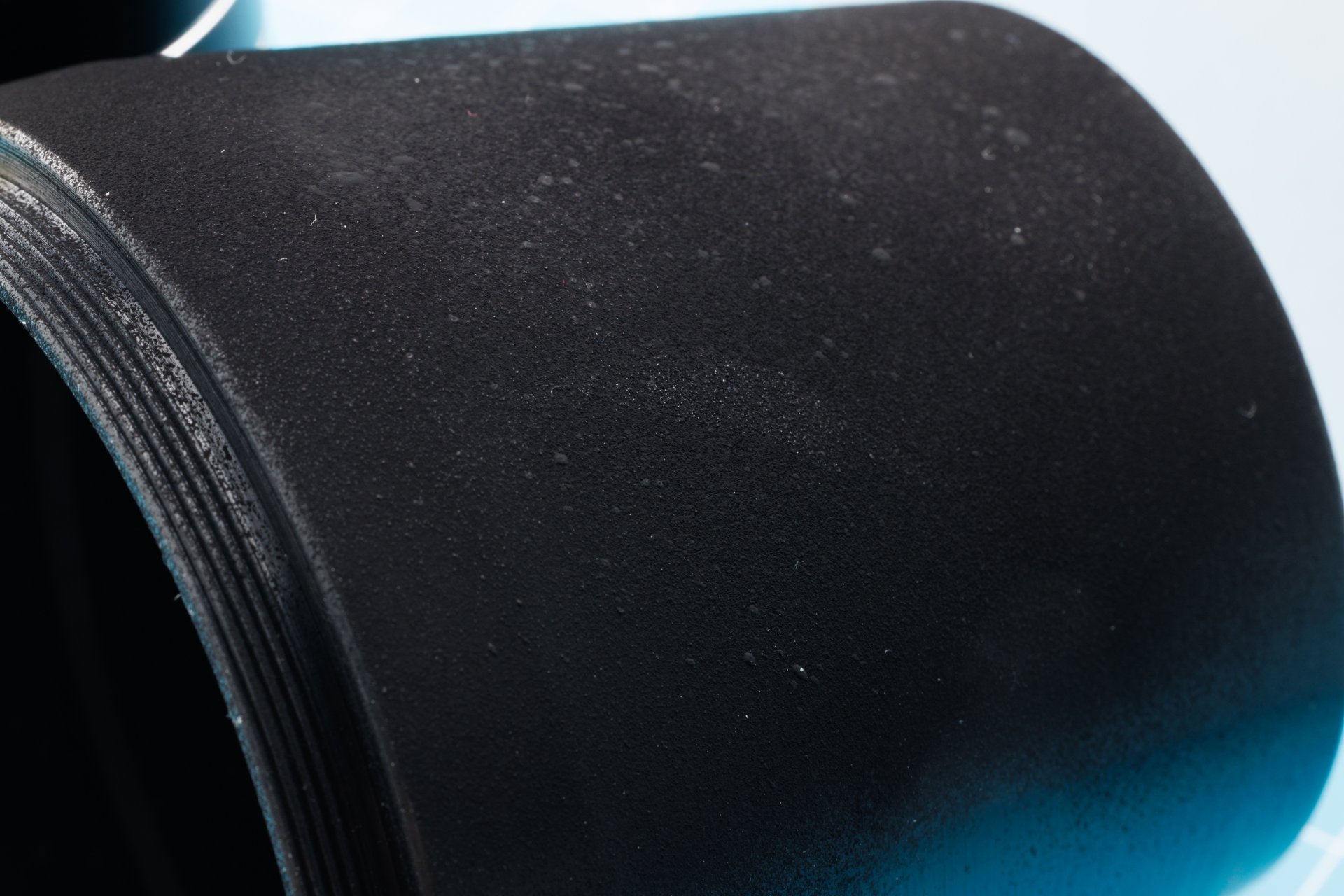

Arbeitet hier jemand mit Musou Black, und kann mir sagen, was ich möglicherweise falsch mache? Arbeitet hier jemand mit einer Sprühpistole, um Oberflächen zu schwärzen? Oder andere Techniken, um das richtig aufzutragen? Ich habe es nicht verdünnt, und bei Zimmertemperatur angewendet.

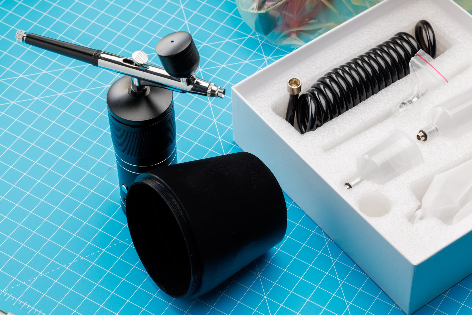

ja das liest sich auch aus den Rezensionen bei z.B. Amazon so heraus. Dennoch wird die Farbe auch mit der Möglichkeit von Pinsel beworben. Ich hatte mir tatsächlich mal überlegt, eine von diesen billigen Sprühpistolen bzw. diese kleinen Kombis in denen Sprühpistole und Kompressor und Akku am Stück kombiniert sind. Aber keine Ahnung ob die was taugen, und ob die auch mit der Farbe gut klarkommen, weshalb ich es sein gelassen habe.

Diese kleinen Kompressoren, sofern ein kleiner Druckbehälter dabei ist (darauf würde ich bestehen), funktionieren schon. Gerade, wenn Du nur solche Kleinteile behandeln willst, wie Du sie hier genannt hast. Für größere Flächen sind die Mini-Kompressoren zu klein, aber das ist ja hier nicht der Fall. Man sollte die Düse (also die Größe der Düse) passend zum Vorhaben wählen. Ich denke mal, 0,25mm bis 0,3mm würde hier gut gehen, größere Düsen würden sich ohnehin verbieten, weil dafür diese Mini-Kompressoren wieder zu klein sind. Wem die Membran-Kompressoren zu laut sind, kann sich auch nach einem Mini-Kompressor mit Kältekompressor (Kühlschrankkompressor) umsehen - die sind flüsterleise und funktionieren ebensogut wie die Membran-Kompressoren.
