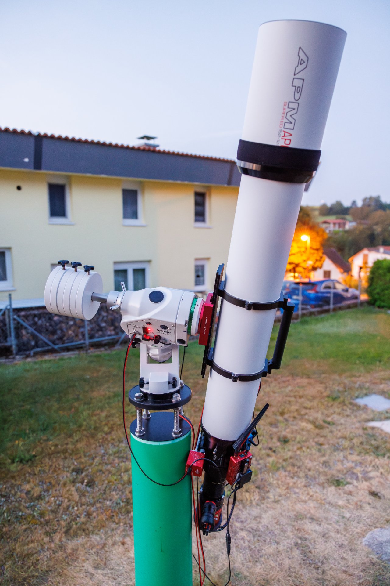

Vielleicht ein paar Beispiele aus meiner Vergangenheit:

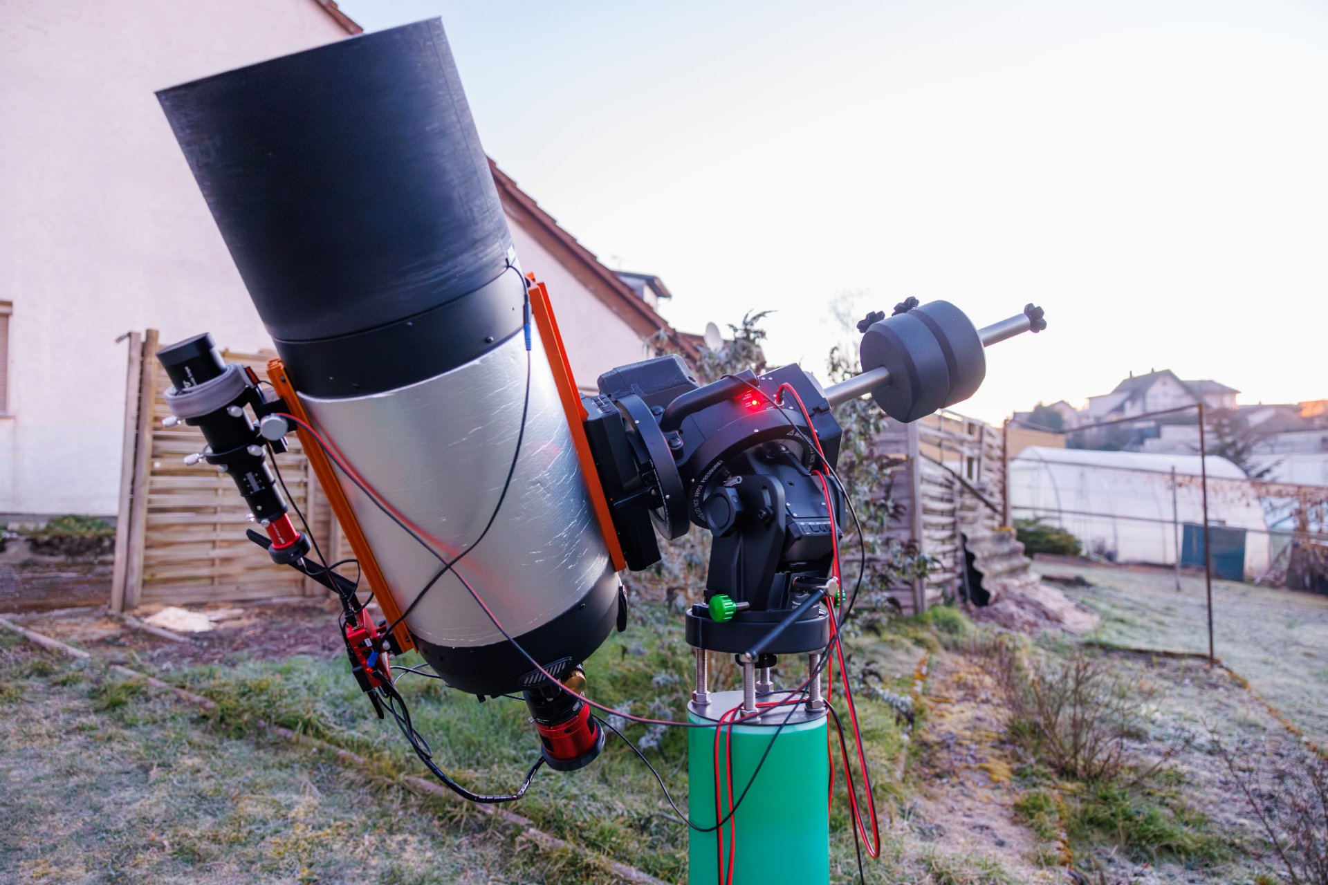

Fokusmotor ist am Säulenadapter/Säule angestossen, da MF nicht aktiv war.

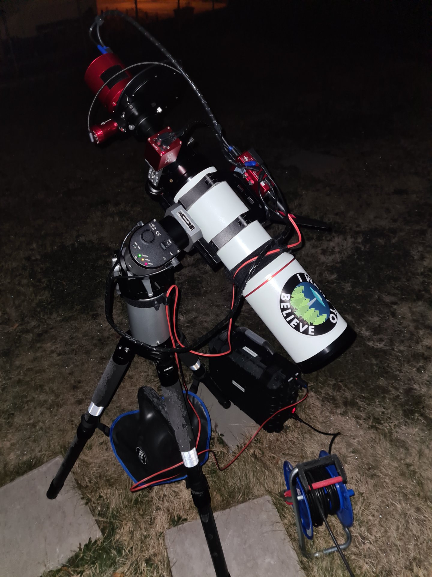

Softwareseitiger Fehler, das Teleskop war nach dem MF zum Boden ausgerichtet:

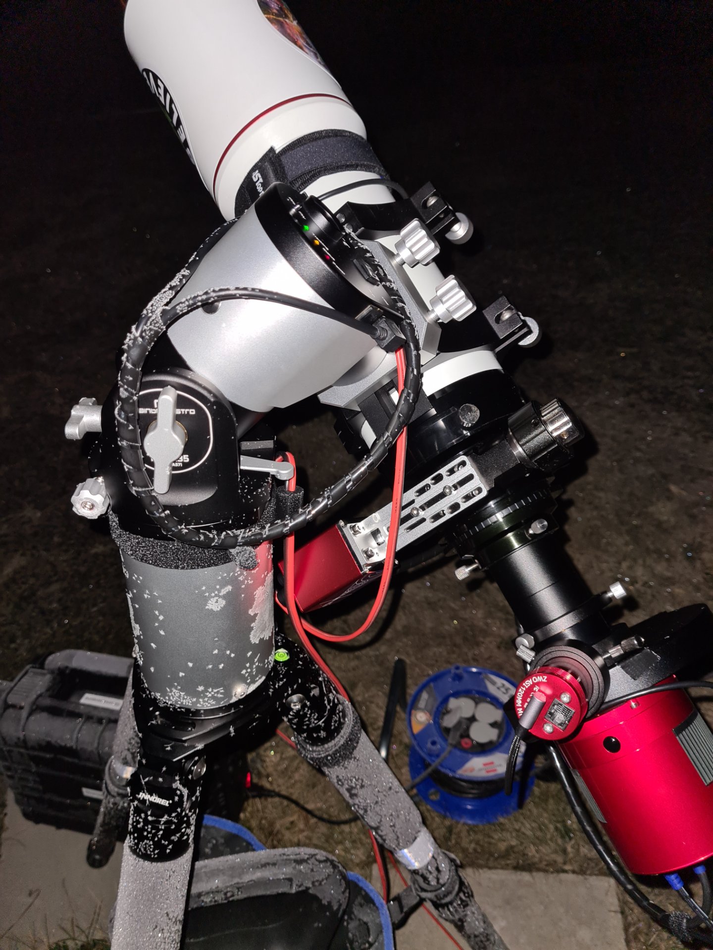

Hier war der MF auch wieder aktiviert, aber die Montierung hatte in diesem Beispiel einen Anschlag.
Vielleicht hilft das bei der Vorstellung, was auftreten kann.
