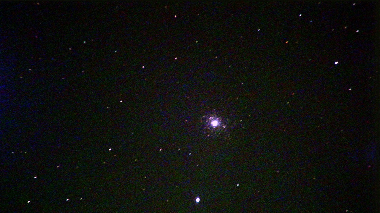

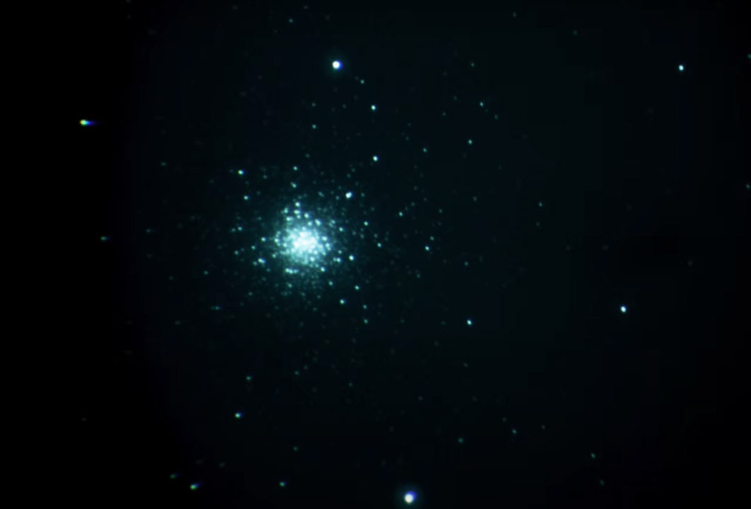

Hier das Gerät und ein Schnappschuß mit den Handy durchs Okular des Nachtsichtgerätes gemacht, das wiederum am 60/330 Apo steckte. Der visuelle Eindruck ist sogar etwas besser als das Handyfoto, da schärfer und eben mit 2 Augen zu sehen.
Finde ich echt fein, für einen 60mm Refraktor!
Nachtsichtgerät:
Link zur Grafik: https://s12.directupload.net/images/200426/liu3c649.jpg
M13:
Link zur Grafik: https://s12.directupload.net/images/200426/vpmde5ma.jpg
Himmel ohne Teleskop:
Mit H-Alpha Filter waren gestern mit dem Nachtsichtgerät bei einem mag. 5 Himmel und 60/330 Apo auch Nordamerikanebel, Pelikannebel, Gamma Cygni und Sichelnebel erkennbar. Jedoch leider zu dunkel für ein Handyfoto.

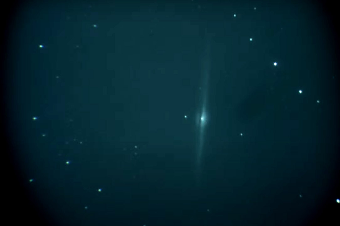

Nur als kleine Ergänzung:
Galaxien gehen auch ganz gut.
Nicht so scharf wie mit einem normalen Okular, aber dafür deutlich heller (und grün :LOL: ).
Hier mal als Beispiel NGC 4565 von heute Nacht.
Das Foto mit dem Handy durchs PVS-7 Nachtsichtgerät mit 1/8 sek Belichtung am 8'' Dobson unter mag. 5 Himmel gibt sehr genau dem visuellen Eindruck wieder - ist also genau das, was ich beim Blick ins Gerät live sehe.
Klare Nächte,
Mario

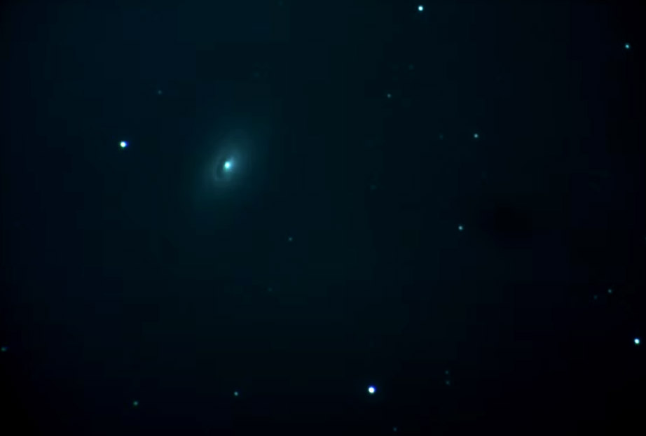

16 Zoll Spacewalk Dobson + PVS-7 Nachtsichtgerät mit OVNI-B Röhre + ZWO ASI 178 MC fürs Livestreaming.
Der Anblick direkt im Okular rauscht etwas mehr als auf den Fotos, die Screenshots aus meinem heutigen Livestream sind, aber ansich sieht es live genau so aus:

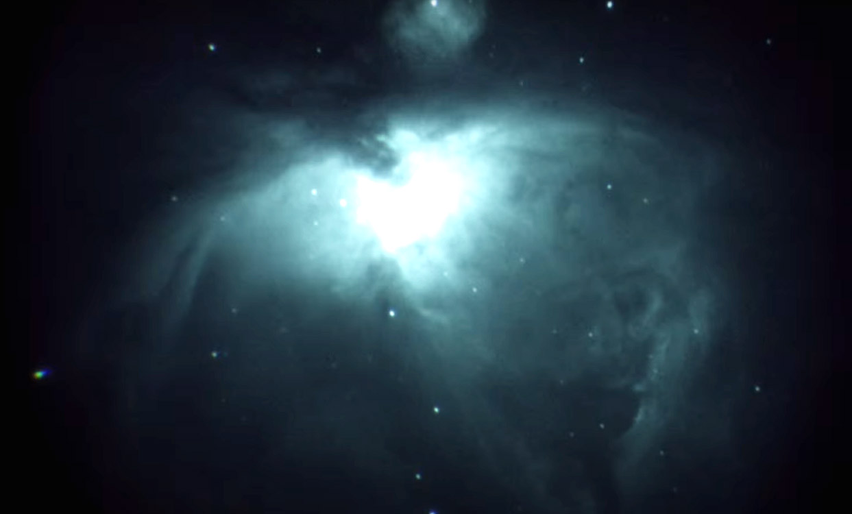

Orionnebel:

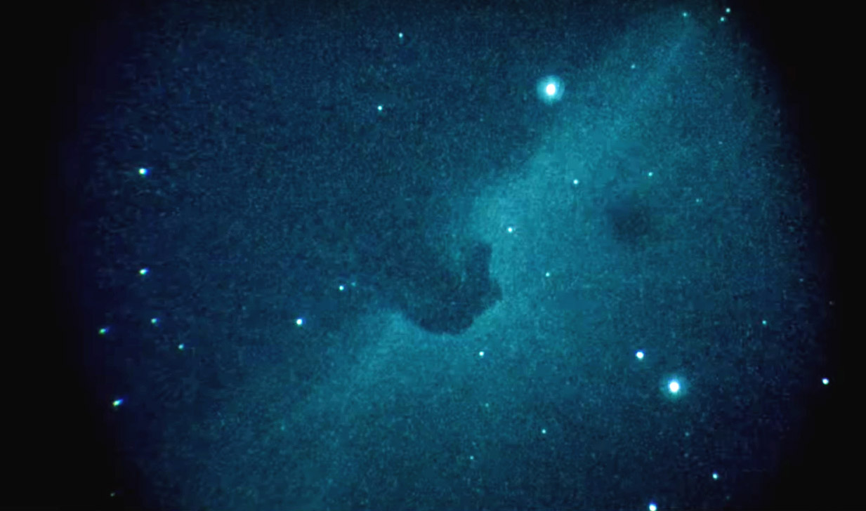

Pferdekopfnebel (mit H-Alpha Filter am Nachtsichtgerät):

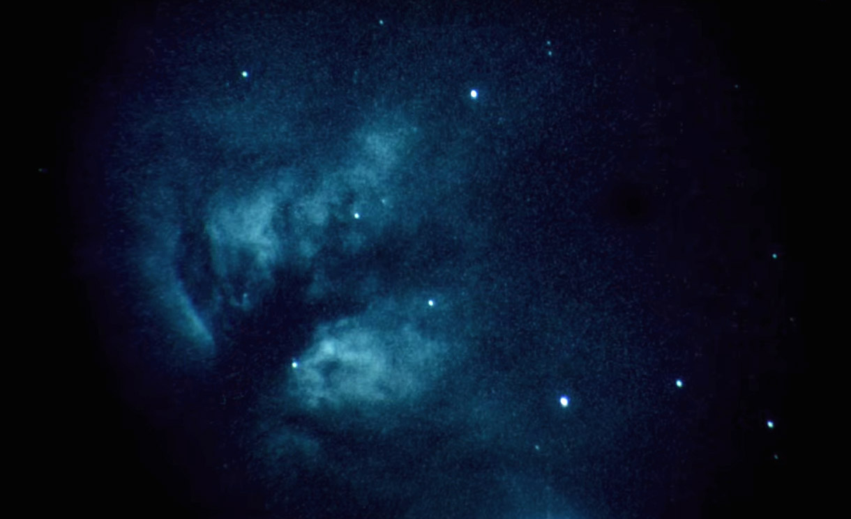

Flammennebel (mit H-Alpha Filter am Nachtsichtgerät):
Kugelsternhaufen M3:
Grüße, Mario

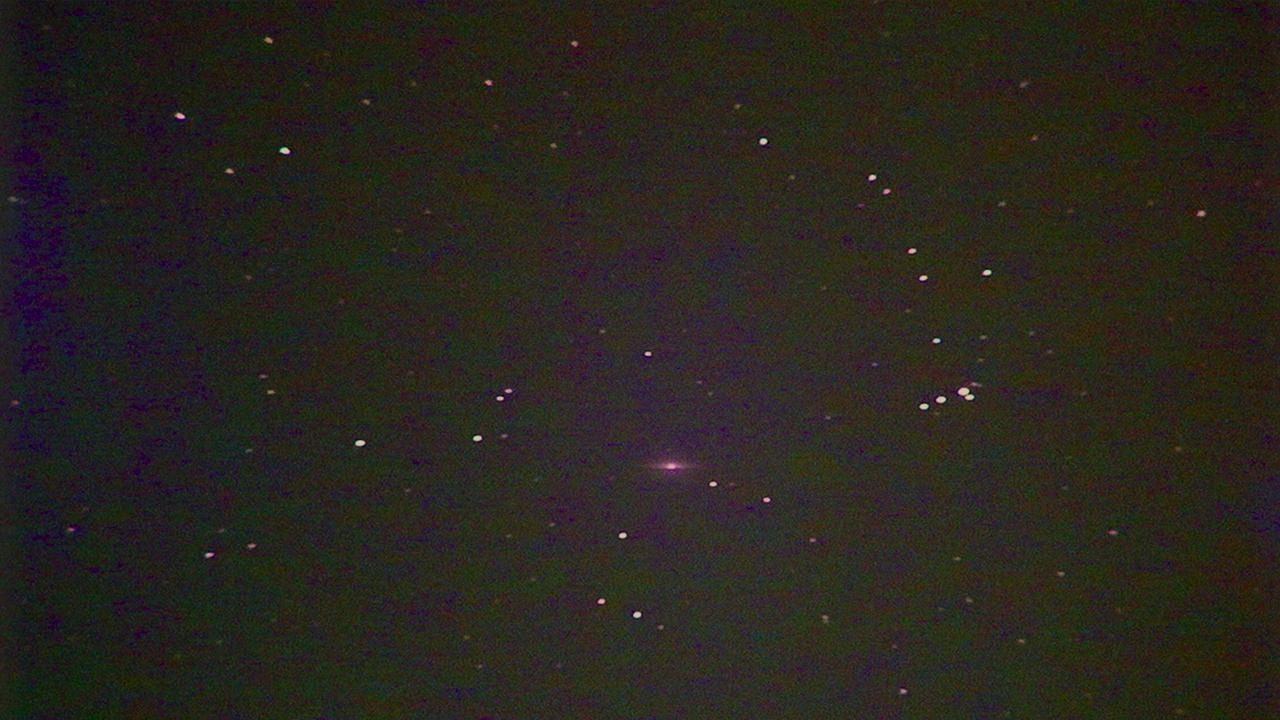

am Wochenende gab es gute Bedingungen für meine digitale Nachtsicht-Kamera (SiOnyx) am 26x82 Bino, weswegen ich jeweils 10 Aufnahmen je 1,5 Sekunden in den ALS LiveStacker warf (M104 und ein noch nicht geplatesolvter Haufen). An den Reglern für die Bearbeitung habe ich nur minimal eingestellt; Zielsetzung war lediglich ein wenig mehr zu sehen als mit dem bloßen Auge und sich nicht mit echter Astrofotografie zu messen.
