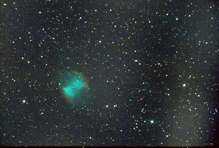

PS: Das Foto ist am Heritage entstanden, ohne Nachführung, ca. 5.000 Frames mit Svbony SV305, AS3 und Registaxx :)

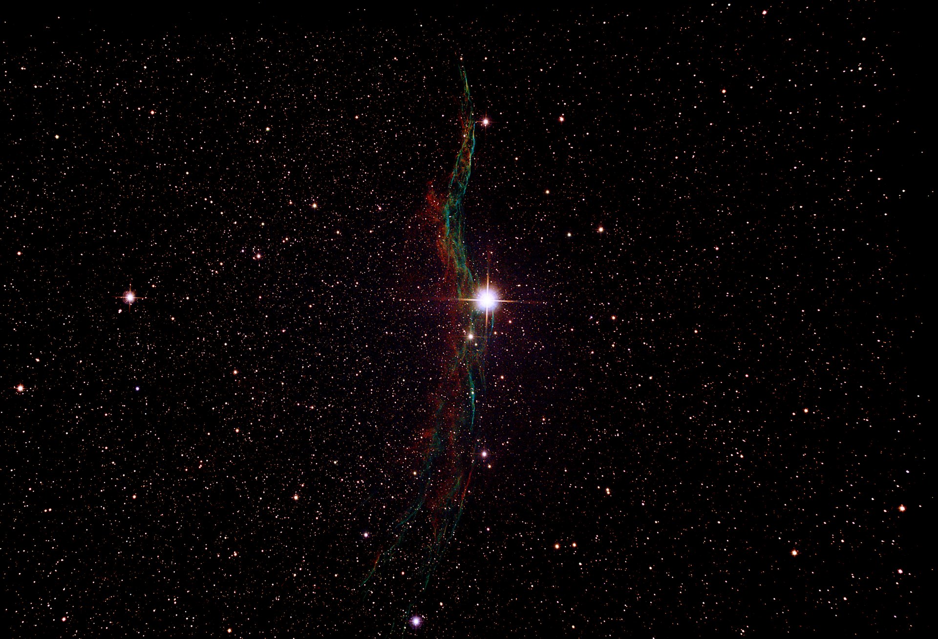

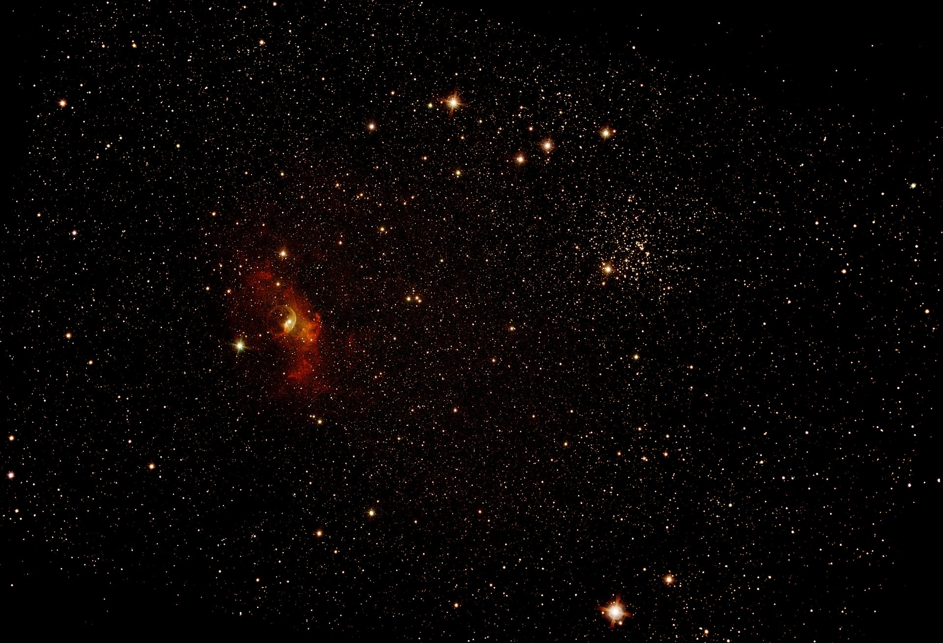

Kürzlich habe ich mich zum ersten Mal mit Nebel und einem UHC-Filter versucht und es sind ganz akzeptable Ergebnisse herausgekommen.
Blasennebel
Cirrus-Nebel
M27
Alle drei Objekte habe ich letztes Wochenende als sich spontan die Wolken verzogen haben aufgenommen. Als so wirklich von 0 auf 100! Und wenn das ganze "Astro-Geraffel" größer, schwerer, länger, unhandlicher ist, und mehr Vorbereitungszeit benötigen würde, wäre der innere Schweinehund viel größer es einfach mal zu probieren was geht. Darum mein klares "GO" probiere was mit Deinen Heritage geht! Du wirst es nicht bereuen!

Die oben in #3 gezeigten Bilder sind mit folgenden Belichtungszeiten entstanden:
ObjektBelichtungszeit einzelnes FotoAnzahl Fotos gesamtBelichtungszeit des finalen Bildes
Blasennebel8 s156 Fotos1.258 s | ~ 21 Minuten
Cirrusnebel8 s236 Fotos1.888 s | ~ 32 Minuten
M278 s95 Fotos760 s | ~ 13 Minuten

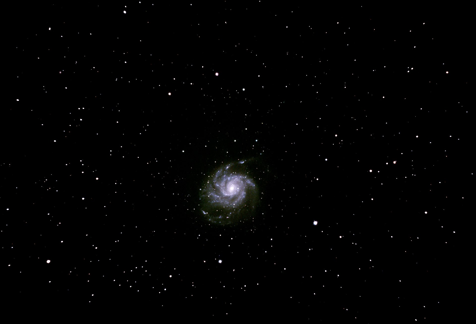

M101
Das Bild von M101 wurde aus 803 einzelnen Fotos mit je 4 Sekunden Belichtungszeit gestackt, also zusammen 3.212 s | 53 Minuten

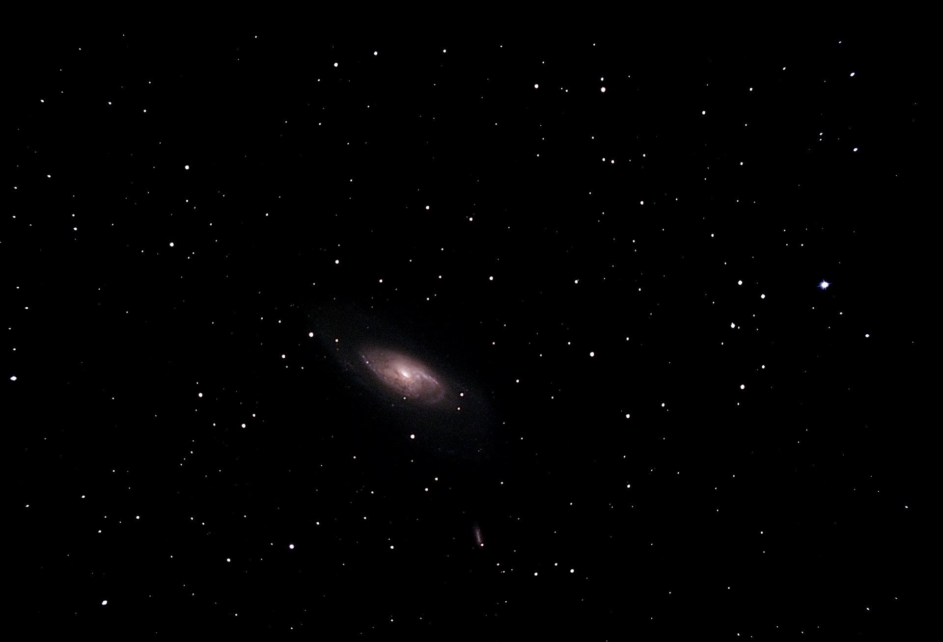

M106 - eines meiner Lieblingsbilder
530 Einzelaufnahmen, zu je 8 Sekunden, also 4.240 Sekunden oder gute 70 Minuten.

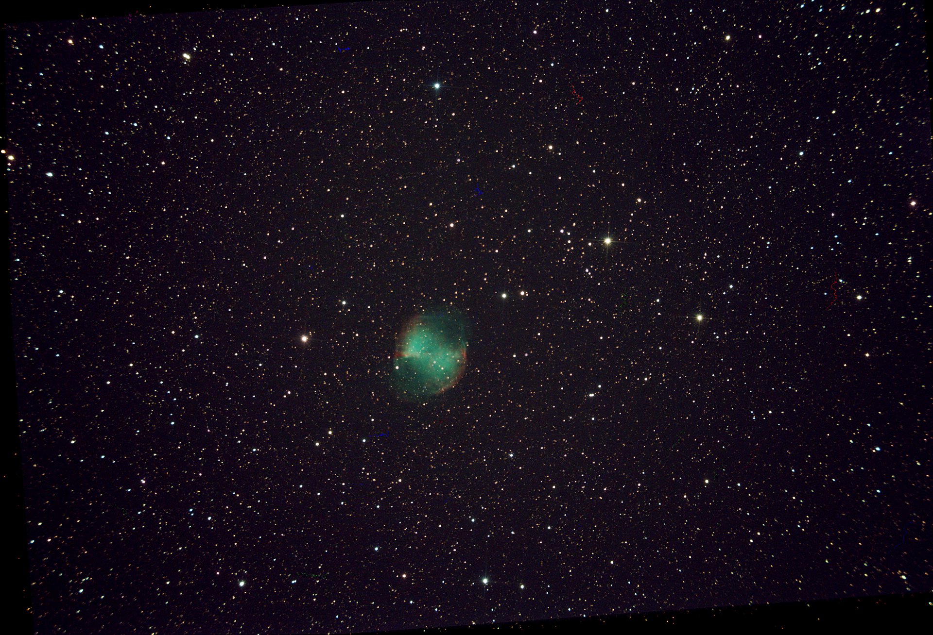

Eine aktuelle Aufnahme von M27 noch mit dem 12 Zöller und ASI294MC, 67 * 2s:
(Woher die komische Aufhellung rechts kommt, habe ich keine Ahnung ;) )
