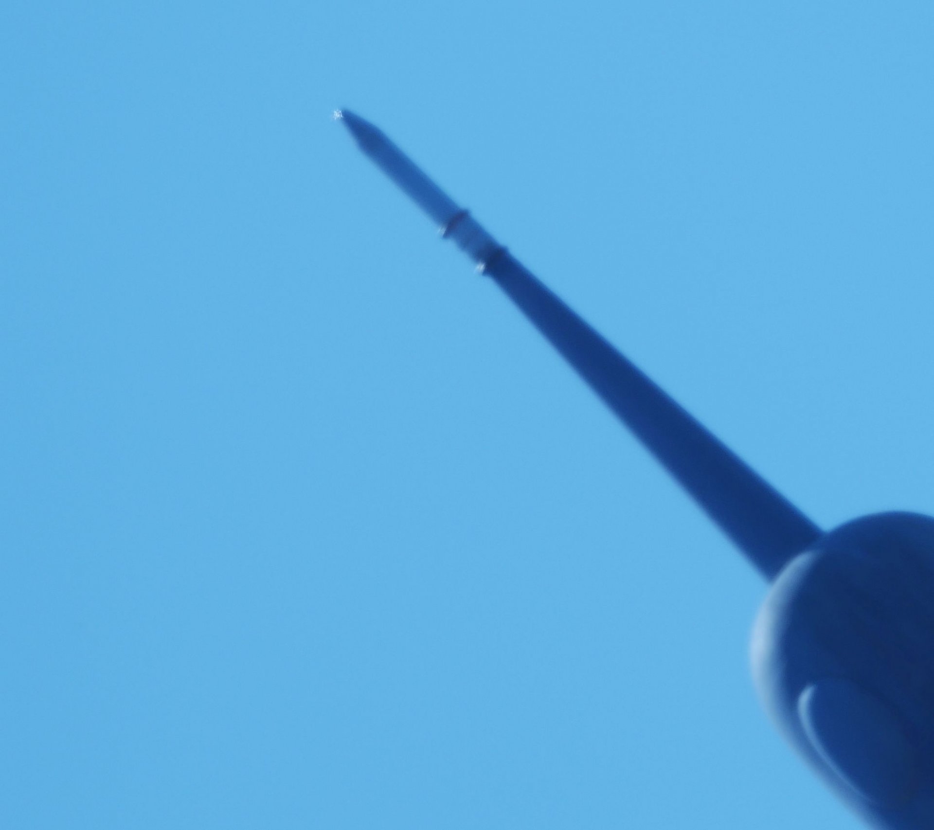

ich habe einen Orion N203/1000 Newton und mich würde mal interessieren, was ich von "Nahaufnahmen" mit meinem Newton an Schärfe erwarten kann. Dazu habe ich mein Teleskop bei Tag im Garten aufgestellt und per Okularprojektion fotografiert: Panasonic Lumix G70 --> Adapter --> Baader Hyperion 5mm Okular --> OAZ --> N203/1000
Zwei Beispiele dazu:
1. Turmspitze (Blitzableiter) einer Schule in ca. 110m Entfernung: Blitzableiter
2. Dachfirst Endkappe eines benachbarten Hauses in ca. 35m Entfernung: Dachfirst
Die Bildschärfe überzeugt mich erstmal nicht. Wenn ich mir dann vorstelle, dass ich Mond, Planeten und Deep-Sky-Objekte scharf sehen möchte und ich kriege schon in der Nähe nichts scharf, wo liegt also das Problem.
Ein paar Überlegungen und Fragen von mir dazu:
- Liegt es daran, dass die ganze Optik eines Newton für so nahe Objekte nicht geeignet ist? Lichtstrahlen aus dem All treffen parallel auf den Spiegel auf. Ein 3cm dicker Blitzableiter in 110m Entfernung füllt aber immerhin noch 1 Bogensekunde aus.
- Nach der Formel Auflösungsvermögen = 138/Öffnung komme ich auf ein theoretisches Auflösungsvermögen von 0,68 Bogensekunden (vgl. Blitzableiter entspricht 1''). Kann ich also schon zufrieden sein damit, dass ich quasi etwa drei Linien auf die Entfernung auseinanderhalten kann?
- Bei Betrachtung mit dem Auge habe ich kleine Fliegen oder ähnliches auf dem Metall des Blitzableiters herumspringen sehen. Das bedeutet, dass das Auflösungsvermögen besser sein muss. Habe ich mir verrechnet?
- Mit Seeing kann es wohl nichts zu tun haben auf die paar Meter.
- Mit Koma kann es meiner Meinung nach auch nichts zu tun haben, da ja wenigstens die Mitte des Bildes OK sein müsste.
- Ist das schon alles, was ich von einem 300-Euro-Netwon erwarten kann (billiger Spiegel etc.)?
- Ist die Okularprojektion ungeeignet, da das Okular für die gebogene Netzhaut gerechnet ist und nicht für einen flachen Kamerasensor?
- Könnte man bei Tag eigentlich auf die Weise kollimieren? Es wird ja immer von Kollimation am Stern gesprochen, aber warum denn nicht an der Torx-Schraube des Nachbarn?
Ich würde mich freuen, wenn Ihr Euer Wissen und Eure Gedanken dazu mit mir teilt.
Rudi

Der SA Fehler ist bei einem 203/1000 mm Teleskop am 110 m entfernten Blitzableiter jedoch nur noch ca. Lambda/20 (P-V), das ist sehr wenig. Der Hauptgrund für die Unschärfen muss somit ein anderer sein. Am ehesten tippe ich auf bodennahes Seeing, das am Tage auch bei kürzeren Entfernungen erheblich sein kann, bei Sonnenschein sogar fürchterlich, sowie Abbildungsfehler des Okulars, das ja mit Sicherheit nicht für Okularprojektion optimiert ist. Weitere mögliche Fehler wären Fokus nicht getroffen, schlechte Justage, schlechte Spiegel.
Fazit: Endlich weit entfernte Objekte bei Tage, und das auch noch in Okularprojektion ist so ziemlich die schlechteste Methode, um eine Astro- Optik belastbar zu testen. Ok, wenn das Objekt visuell beim Blick durchs Okular bei mittlerer bis höherer Vergrößerung gut in den Fokus schnappt, kann man immerhin sagen, dass die Justage ordentlich ist und man keine Vollgurke erwischt hat. Für Genaueres braucht es einen echten Stern, oder wenigstens einen künstlichen Stern in hinreichend großer Entfernung.

damit einen Newton zu beurteilen macht einfach keinen Sinn.
Es ist ja schon vieles dazu gesagt worden.
Es kommt noch dazu, dass bei Tag der Kontrast eines Newtons sehr schlecht ist, da du ja gegen ganz viel Streulicht schaust.
Dafür sind die nicht gemacht.
Aus meiner Erfahrung und da das auch noch Okular-Projektion ist, kann ich sagen, dass die Aufnahmen gar nicht so schlecht sind. ;)
Aber man erkennt das flaue Tageslichtbild.
Wenn du Fliegen auf dem Blitzableiter gesehen hast, dann ist alles ok. ;)

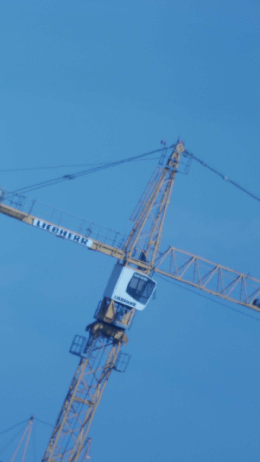

Ich habe mein Teleskop dann heute gleich wieder aktiviert: Es ist in 1,6km Entfernung ein Kran aufgebaut worden, den ich mal angepeilt habe. Außerdem habe ich den Blitzableiter nochmal abgelichtet und zwar beides diesmal per fokaler Projektion, also DSLM --> OAZ --> Tubus.
Da die Vergrößerung hierbei deutlich geringer ist, fällt die Unschärfe auf den ersten Blick nicht auf. Auch bei dieser Projektion ist es mir gelungen, den Fukus zu erreichen. Mein Eindruck von der Bildschärfe ist aber nicht besser als bei der Okular-Projektion.
Bei dem Sonnenschein sah man beim Betrachten des Krans massives Seeing.

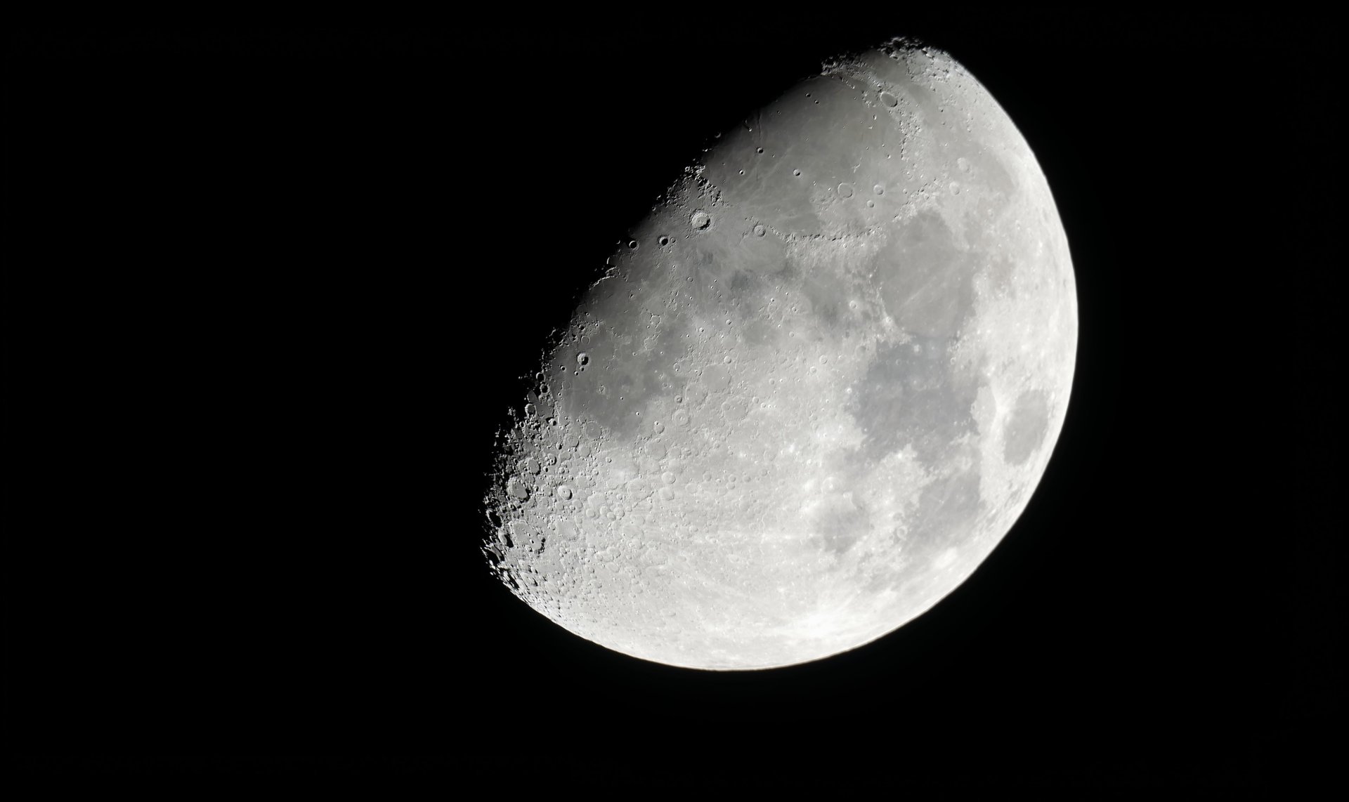

P.S.: Das das Teleskop und ich nicht ganz fehljustiert sind, könnt Ihr an meinem - wie ich finde - schönen Mondfoto sehen. Nachbearbeitet mit dem tollen PSS. :cool:

Testtafel kenn ich noch vom alten ITV Standort. War dort ein netter Zeitvertreib wenn es, wie zu oft bewölkt war. Aus der Abbildung aber Rückschlüsse auf die Abbildung am Nachthimmel zu ziehen war kaum möglich. Das gleiche Teleskop am Nachthimmel war dann perfekt und der sprichwörtliche Unterschied wie Tag und Nacht. Bei Sonnenschein war es durch Lufturbulenzen kaum möglich auf der Testtafel was zu trennen. Gegen Abend in der Dämmerung ging es dann schon besser. Kleinere Refraktoren waren den offen konstruierten Lichteimern aber oft überlegen, was sich dann aber Nachts schnell umkehrte.
So flach bei Sonnenschein, und auch ein Kirchturm oder eine Kranspitze sind unter diesem flachen Winkel zu sehen, ist das allenfallls interessant anzusehen, aber für eine Bewertung der Optik nicht zu gebrauchen.
Abgesehen davon zerstört dir das eindringende Streulicht den Kontrast. Dagegen kannst du versuchen mit einem dunklen Tuch den Tubus hinten zu verschließen.
