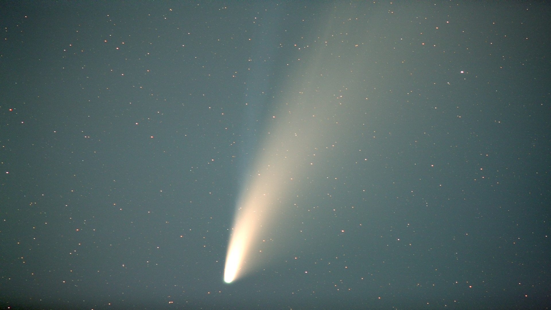

ich habe dann auch noch einen.
138x2s mit einem Canon 200mm f:2,8 feststehend, also nicht nachgeführt.
Standort bei Lüneburg mitten im Vorort.
Ich musste das Summenbild ein bisschen hart bearbeiten, da der Comet tief in der Lichtglocke eine Einkaufsgebietes
und in weiterer Ferne der von Hamburg steht.
Viele Grüße und danke für die vielen schönen Bilder, die Ihr hier zeigt :)

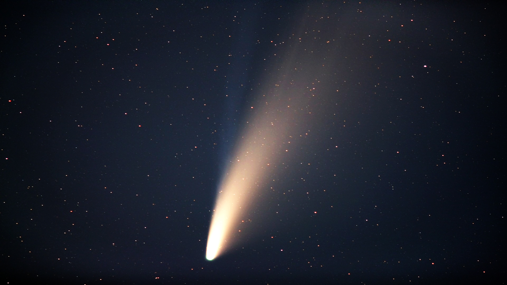

Hallo Michael,
ich hoffe Du verzeihst mir den sofortigen Raub Deines Bildes, aber Dein Kometenfoto ist so gut, dass ich unbedingt im Photoshop kurz nachsehen musste, was da alles noch drinnen steckt! Hier mein Ergebnis: es ist schon eines der seeeehr guten Bilder geworden!
Ich hoffe, ich darf die leichte Korrektur hier an Dich zurücksenden... :y:
lg
Niki

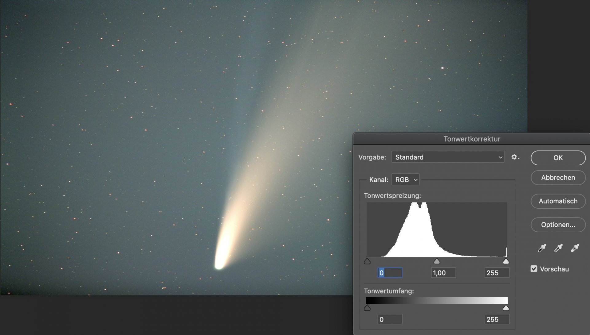

im Grunde ist es eine "Herumprobiererei mit Hintergrundwissen" in Photoshop. Die Stacks sehen ja out of the Box alle meist nebelig aus, das bekommt man in Fitswork wohl nicht hin (oder doch, aber ich kenne es zu wenig). Ich muss in Capture Pro oder Photoshop (oder Gimp, wer es versteht, ich verstehe bei Gimp genau Nüsse, Nichts, Nada...) gehen und dort weitermachen.
Prinzipiell habe ich nur schnell mal 3 Dinge getan, und zwar in der Tonwertkorrektur. Den Schwarzpunkt hinaufsetzen, damit das Dunkle auch dunkel wird... dann den Farbstich wegnehmen durch Verschiebung des Mittelwerts den Kanälen Grün und Blau. That's it. :cool:
Original: der Schwarzpunkt sitzt noch bei "0" ganz am Anfang des Histogramms. Die dunkelsten Bildanteile liegen im dunkelgrauen Bereich. Somit sind die dunkelsten Stellen im Bild nicht schwarz, sondern heller:

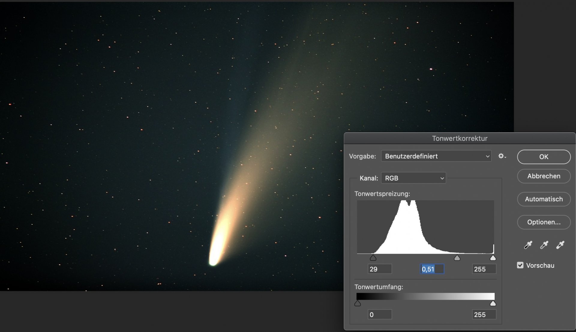

Schwarzpunkt neu definieren, nämlich dort, wo die dunkelsten Hellgkeitswerte der Bildinformation liegen (ca bei 29 statt 0) und den Mittelwert verschieben (ca bei 0,5), bis der Kontrast halbwegs passt:

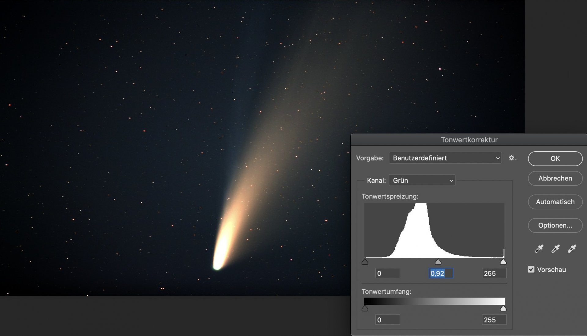

Grün rausnehmen, zB durch Mittelwert verschieben im Grün-Kanal:
