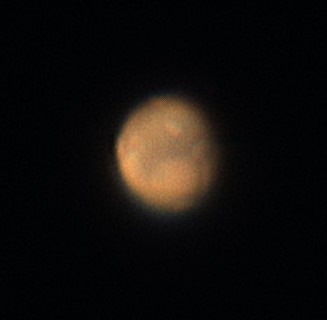

Mars während des Staubsturmes und bei schlechtem Seeing, trotzdem hat mir AS hier einige "Canali" rausgeschärft.

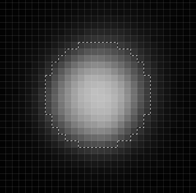

Das Summenbild hat einen Durchmesser von 15 Pixel bei 100%. Gerechnet etwa im Mittel zwischen Licht und Dunkelheit - also in der halben Schärfezone. Das Beugungsscheibchen verwischt also durch das Seeing auf knapp 2" und bildet Neptun etwa auf 15 Pixeln ab. Man möge mir erklären, wie darin Oberflächendetails enthalten sein sollten.
