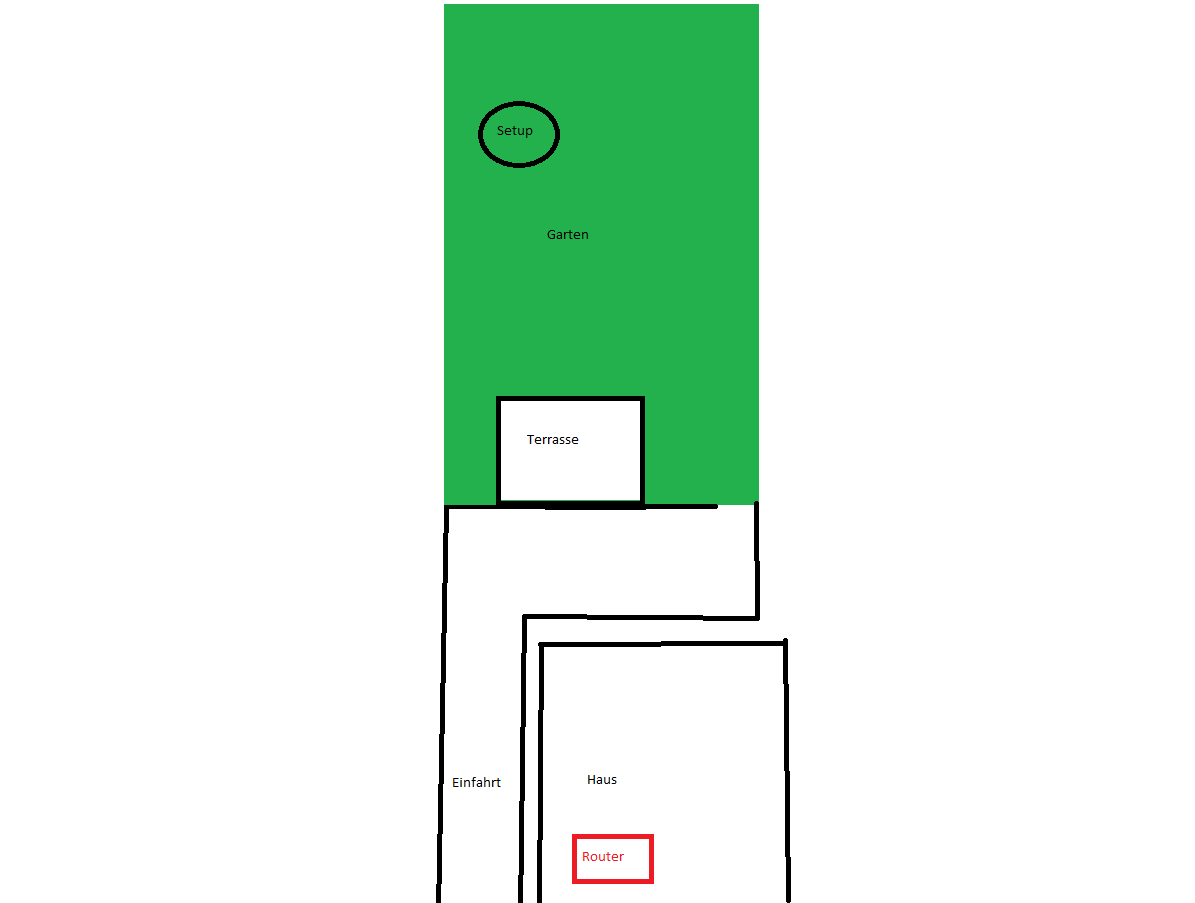

mein Ziel ist es, mein Astrofotografie Setup von drinnen aus zu steuern und ggf. zu kontrollieren, ob Fehler aufgetreten sind. Von meinem alten Standort aus war das ohne Probleme möglich. Natürlich ist das eher ein Luxusproblem ;)
In meinem Garten in der neuen Wohnung habe ich kein Ethernet und auch keine WiFi Verbindung. Ein CAT 7 Kabel zum verlegen habe ich in Erwägung gezogen, macht aber vorerst keinen Sinn, da wir wieder auf der Suche nach einer besseren Wohnung sind. Der Router steht leider nicht in Richtung des Gartens, eine Möglichkeit wäre ein Repeater z.B AVM FRITZ!Repeater 3000 AX am Fenster Richtung Garten zu positionieren (zumal das Fenster eine Störquelle ist), ich weiß jedoch nicht, ob das mit dem einen Repeater überhaupt ausreicht. Ich hab's schon mal mit einem AVM Fritz 1750E ausprobiert, da kam ich aber nur bis zur Terrasse im Garten, von dort aus ist das Fotografieren nicht möglich, da mir dort die Bäume meine Sicht verdecken. Allerdings kann man die Antennen auch nicht mit dem größeren Gerät von AVM vergleichen.
Ich habe mal meine künstlerischen Fähigkeiten genutzt und grob skizziert, wie die Gegebenheiten sind :LOL:. Siehe Anhang.
Ob es sinnig ist 200€ in Access Points bzw. Repeatern zu investieren muss man überlegen Wie die Gegebenheiten in einer neuen Wohnung dann sind, weiß man natürlich auch nicht.
Habt ihr Erfahrungen mit günstigen Routern oder Repeatern die man als Alternative nutzen kann? Vielleicht tuts ja auch ne gebrauchte 7490?

Moin Lars,
ich habe ein zweites Setup eingerichtet.
Dafür habe ich einen älteren Mini PC benutzt, dieser hat scheinbar keine gute WLAN Karte verbaut.
Der Mini PC hat keinen Empfang bekommen.
Mein neues Notebook von Dell hat vollen Ausschlag ohne Abbrüche.
Es musste also eine Lösung her wie ich den Mini PC Ansprechen kann.
Ich habe auch lange überlegt wie ich vernünftig Netzwerk in den Garten bekomme.
Ich habe drinnen einen 7490 dirkt ans Fenster gestellt.
Fenster + 10m Distanz zum Setup waren da schon zu viel.
Es gab immer wieder Abbrüche.
Kabel legen war keine Option.
Ich habe jetzt einen kleinen Router (TP Link AC750) mit dem PC meines Setups verunden.
Dieser macht einen Hotspot.
Ich gehe dann immer mit meinem iPad oder Notebook raus und schalte mich über den Hotspot auf das Setup.
Es kommt immer ganz stark auf deine Begebenheiten an.
- Wie viele WLAN Geräte sind im Umkreis die "reinstrahlen"
- Wie gut ist die WLAN Karte des Setups draußen
- Was ist "in" den Wänden und "in" der Zarge der Tür oder der Fenster
Das sind nur drei wichtige Punkt.
Ich betreue jetzt schon länger Kunden mit solchen Problemen.
Manchmal ist das Kabel die einzige Lösung...
Brian

Nabend,
habs jetzt so gelöst, dass ich mir den FRITZ! Repeater 3000 an die Fensterbank gestellt habe und am Setup im Garten noch einen kleinen Router mit OpenWRT als Distribution angeklemmt habe. Funktioniert ohne Probleme, mit max. 50MBit. Für den Remotebetrieb aber ja völlig ausreichend. Der kleine Router ist als Repeater konfiguriert und der Mini PC per Netzwerkkabel verbunden.
Standardmäßig ist der Router jedoch so konfiguriert, dass er ein eigenes Subnetz aufbaut und man nicht in das Heimnetz kommunizieren kann. Dafür gibt es in der Weboberfläche von dem OpenWRT aber auch eine Lösung. Alternativ lässt sich das aber auch über relayd konfigurieren.
Lars

Hallo Jürgen,
DLAN geht bei mir bis zum Waschkeller. Vom Waschkeller habe ich ein Stromkabel nach außen in den Garten verlegt (kürzester Weg). Im Garten bekomme ich dann kein DLAN mehr. Die Alternative für mich wäre also gewesen: DLAN in den Waschkeller anschließen, daran dann ein Netzwerkkabel und dann von dort aus dann in den Garten.
WLAN erschien mir dann doch die bessere Alternative zu sein, da ich den Repeater innen anschließen kann und mir draußen kein Stromanschluss (für AccessPoint/Bridge draußen) verloren geht.
Lars
