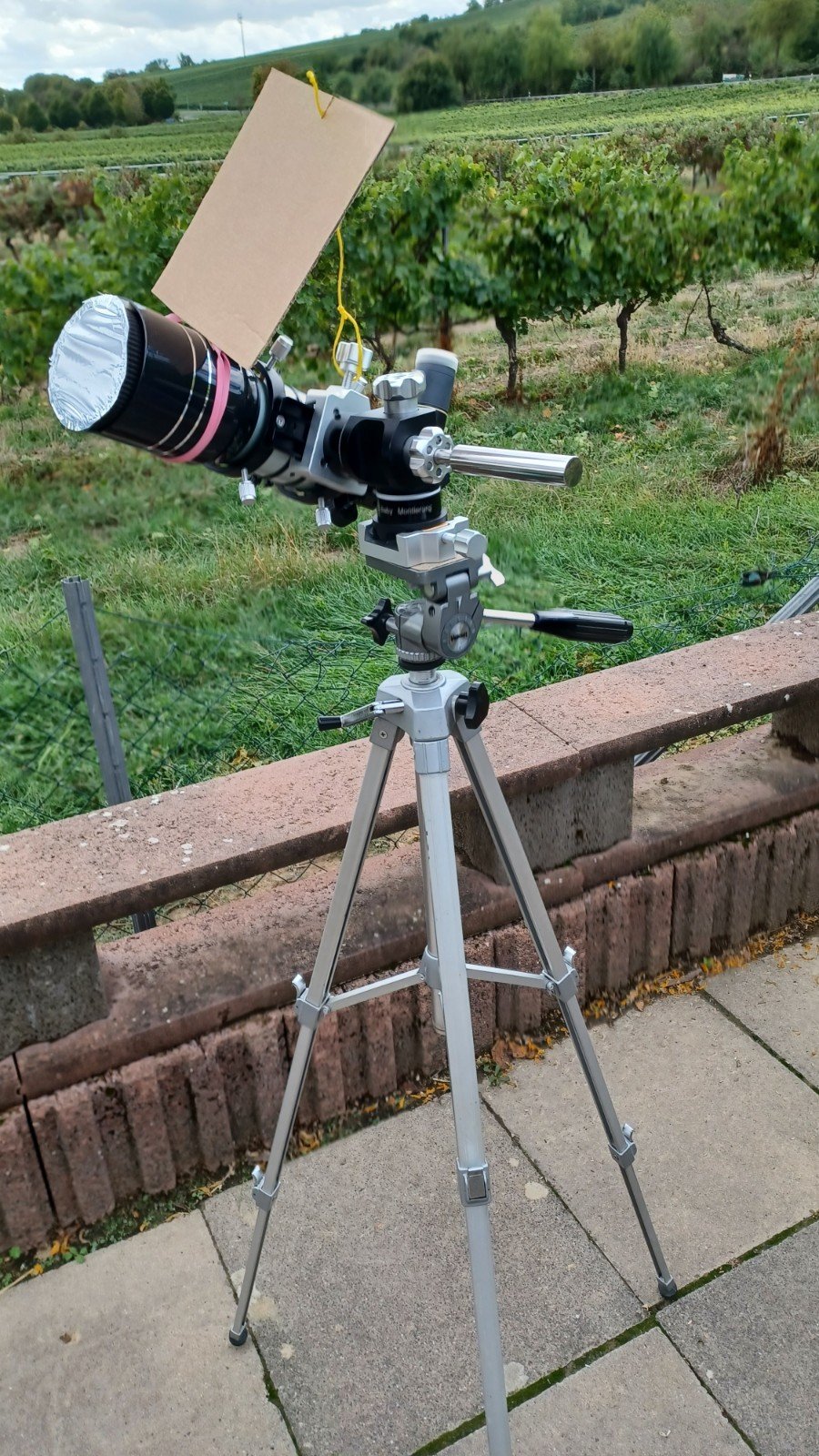

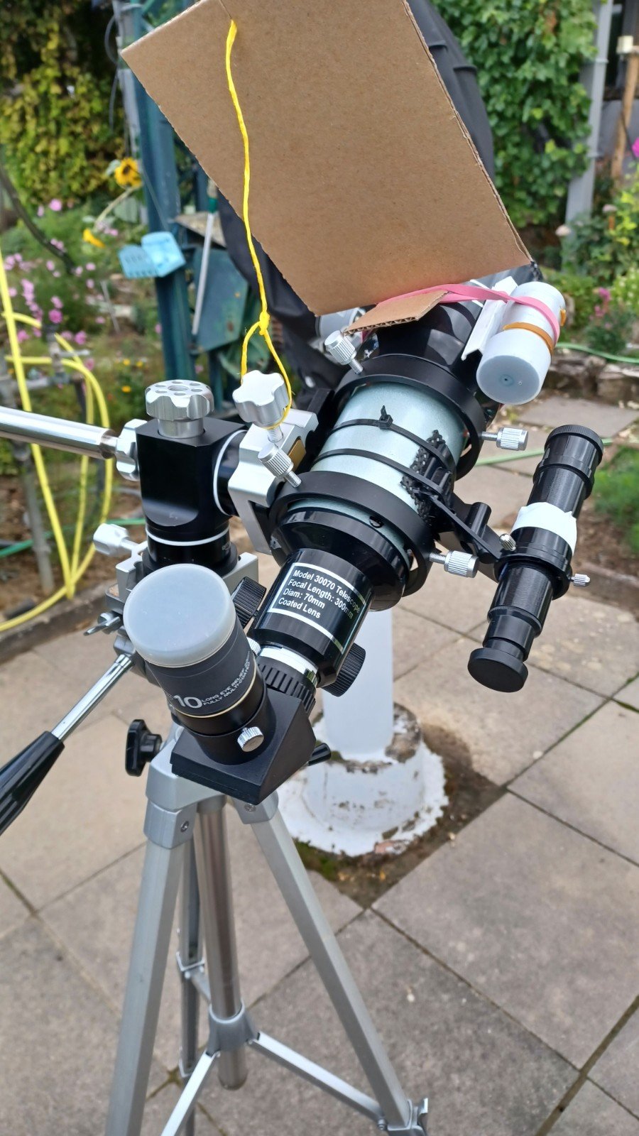

Das neue Schnellspechtelgerät für ältere Herren mit wehen Füßen und kaputtem Rücken. Für Mond und Sonne. Nur 4.400 Gramm Abtropfgewicht, geräuschlos und emmissionsfrei. Max. Aufbauzeit 2 Minuten...hinstellen und durchgucken....kein Haareraufen mit irgendwelchen Apps....und keine Vorbestellung nötig...Ein Blick in die Bastelkisten reicht...meistens...Bilder zeigen die Solarversion mit Filter, Blendschutz und hochwertigem Sonnensucher...lizenzfreier Nachbau jederzeit möglich....

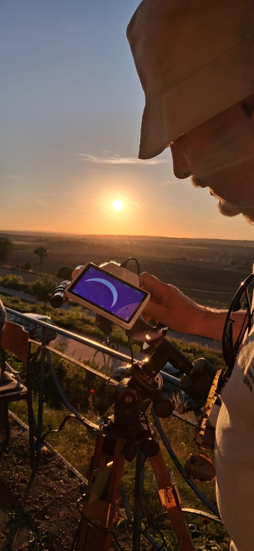

...by the way...bei der Sonnenfinsternis im August hatte ich für eine öffentliche Beobachtung drei von diesen Kleinrefraktoren für wenig Geld im Einsatz. Alle mit elektronischem Okular mit Bildschirm ausgestattet....und dicht umlagert..300 Besucher....Siehe Bild...

Auf den ersten Blick mag das Ding ja sehr technisch aussehen aber auf den zweiten merkt man welch Unsinn das Ganze ist.
Eine an sich ja gute AZ Montierung sitzt auf einem windigen Videoneiger, also praktisch eine Montierung auf einer Montierung, was für ein Unsinn.
Dann ist da ein billiger kurzer F4,3 Achromat der ausgerechnet für Sonne und Mond verwendet wird, was für ein Unsinn.
Als Assessor ist da ein billig Plastiksucher der eigentlich sofort in die Tonne gehört angebracht.
Und das wo doch das „Hauptgerät" mit mickrigen 300mm Brennweite praktisch selbst ein Sucher ist, also auch hier ein Sucher am Sucher was für ein Unsinn.
Basteln ist ja gut und schön nur sollte wenigstens etwas halbwegs Vernünftiges dabei rauskommen und nichts was nur für den absoluten Laien lediglich technisch aussieht aber praktisch kaum vernünftig zu gebrauchen ist.

Also ich sehe da keine 300 Leute auf dem Bild.
Und ja man kann mit Kuriositäten auch Aufmerksamkeit erregen.
Ich wäre aber trotzdem doch eher dafür die Leute mit einer beeindruckenden Abbildung zb. von einem ED oder APO auf vernünftiger Montierung abzuholen als mit billigen kurzen Achromaten die für Sonne und Mond völlig ungeeignet sind.

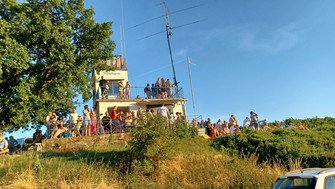

ABER: Ich mache ja seit 60 Jahren Astronomie und bin da ein glühender Anhänger der "Bürgersteig-Astronomie". Wir stehen oft auf dem Parkplatz eines großen Supermarktes und bieten Beobachtung an. Ich kann Dir versichern, 99 % der "normalen" Besucher interessieren sich NICHT für das Fernrohr und auch nicht dafür, dass es ein teures High-End-Gerät sein muss. Ich stand jahrelang mit einem sehr teuren APM-LZOS Großrefraktor da...kaum einer hat nach dem Instrument gefragt...Für die öffentliche Beobachtung heute gilt: Die Leute, insbes. Kinder, haben große Probleme in ein Okular zu blicken. Bietet man ihnen den "gewohnten Handy-Blick" auf einen Bildschirm an, sind sie begeistert. Daher sind diese "Bildschirm-Okulare" bestens geeignet und sie kommen mit 300 - 400mm Brennweite aus. Mehr als Sonne, Mond oder Juppi oder Saturn sind für die öffentliche Beobachtung eh nicht geeignet. Die Leute standen vor den kleinen Bildschirmen Schlange und haben sie mit dem Handy abfotografiert....und waren begeistert ! Wer mit teuren "Edel-Geräten" performen will, muss auf Teleskoptreffen fahren. Dort ist das Fachpublikum für diese Dinge.
Du vermisst die 300 Besucher ? Nichts leichter als das....siehe Bild....es zeigt aber nur einen Teil des Geländes.

Na ja wenn du ausdrücklich ein Foto mit lediglich einer Person darauf als Beweis für das umringt sein von 300 Besuchern hinstellst solltesrt du dich nicht wundern wenn man da mal nachfragt. Und das 300 Besucher anwesend waren glaube ich dir gerne aber das sie alle nur wegen dir und deinem Teleskop dort waren und alle 300 sich dort nur um dich und dein Teleskop herum versammelt haben so wie du es dargestellt hast glaube ich weniger.
Ich kann mich ja auch mal mit irgendwas Uninteressanten inmitten einer Massenveranstaltung begeben und mit Foto Beweis sagen von 10000 Menschen umringt gewesen zu sein. Und es so hinzustellen das alle 10000 nur wegen mir und der eigentlich uninteressanten Sache die ich dabei hatte dort waren.
