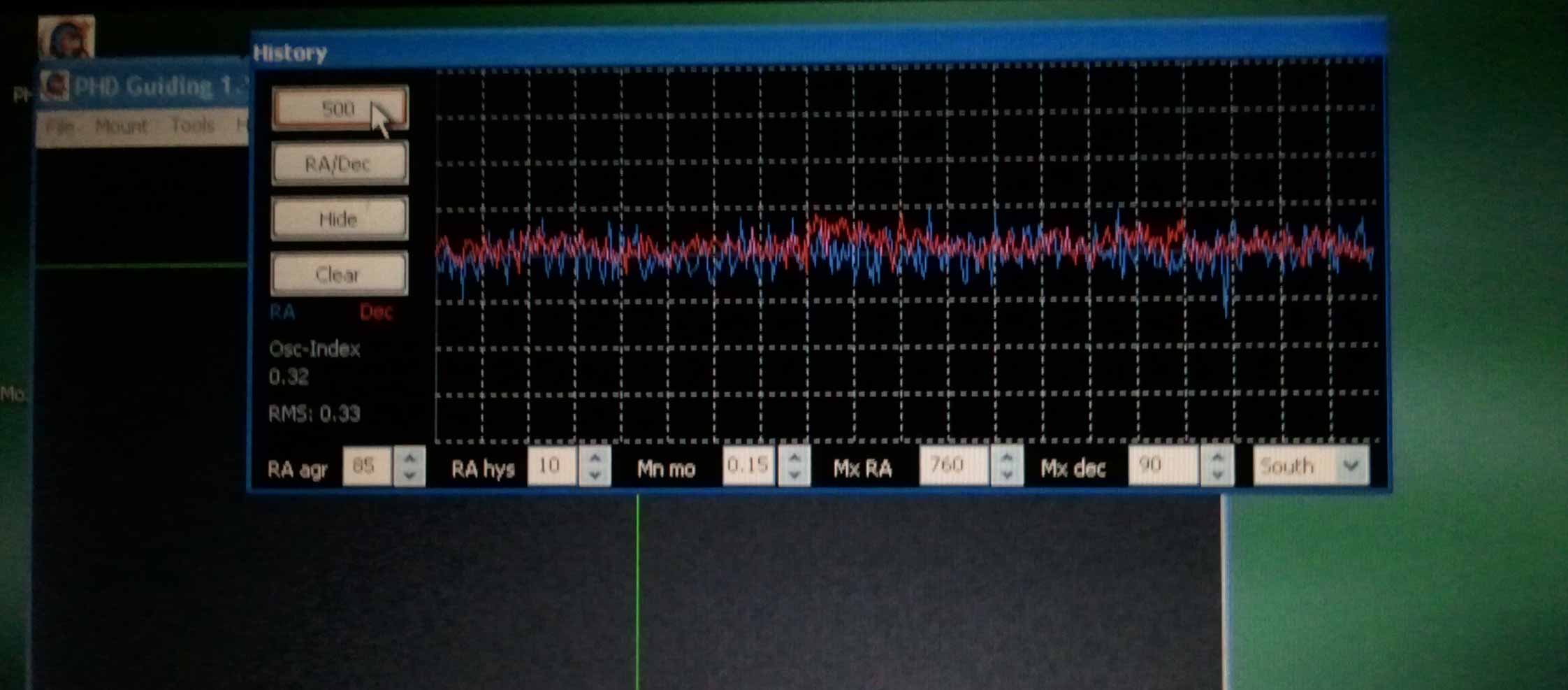

hatte mit dieser Montierung leider nur Probleme. Bei mir war es auch die Dek. Drift beim guiding mit PHD. Habe dann die Montierung zerlegt und erstmal alle Lage auf leichtgängigkeit geprüft und neu gefettet. Beim nächten Guiding Test läuft wieder die Dek Achse aus dem Ruder, kann ja echt nicht sein! Selbst mit HC konnte der Stern nach mehren kurzen drücken des Dek. Button nicht gleich eingefangen werden, irgendwie reagiert da was nicht richtig dachte ich mir noch.... Es war am Graphen in PHD eine sprunghaftes losreisen sichtbar. Schlussfolgerung: Es muß entweder die Steuerung ein Fehler haben oder aber der Motor, austrahiert was die Monti gut das kann es nicht sein...
Habe dann den Motor überprüft, Getriebe abgeschraubt und mit dem HC auf Stufe 1 immer mal wieder kurz den Dek. Button gedrückt. Da war der Übeltäter!! Am Ritzel konnte man sehen, das es sich nicht richtig dreht. Habe dann auf Youtube ein Video gesehen wo man einen Faden an der Welle des Motors befestigt, der das zurückspringen der Motorwelle verhindert. Also mal nachmachen dachte ich mir und siehe da er läuft, er läuft richtig gut, keine steppst mehr die er verliert.
Gestern hatte ich die Möglichkeit mal am Stern das guding zu testen. Was soll ich sagen es funktioniert super, gute 3 Stunden nachgeführt keine Ausreißer mehr! Max Dec auf 150 ms gestellt und Korrekturen erfolgen schön soft so wie ich es vom meiner Vixen Super Polaris DX her kenne. ;)

beim guiden werden die kurzen Impulse nicht richtig vom Motor übernommen, man sieht bei der Motorwelle das wenn ein Befehl kommt er zwar reagiert und nach vorne gerne möchte aber wieder in die Ausganglage zurückspringt und so keine Korrektur erfolgt. Bei nicht genauer Einordnung erfolgt dann ein drift nach oben oder unten je nach dem und der Stern wandert aus. Bei mir war es so schlimm das in PHD das Kalibrieren Dek nicht richtig ausgeführt wurde. Zuerst dachte ich an Kontaktprobleme am Kabel, wem man aber sein Ohr an die Montierung hält hörte man das die Befehle ja ankommen, das Motorgeräusch klingt dann anders. Der Motor ist nicht defekt, manche Motoren neigen zum "cogging" die Ansteuerung stimmt halt nicht und das ist bei Celestron bekannt die momentan an einer Lösung suchen.

Dennoch wollte ich zumindest erforschen was mein DEC-Motor so treibt und habe deswegen und wegen des schlechten Wetters mal nachgesehen. Ich habe den Motor ausgebaut, Montagewinkel und Getriebe entfernt und ihn dann beobachtet.
Mein Motor läuft in Rate 1, 2 und 3 absolut rund und ohne diese Hüpfer wie sie in dem Youtube-Video zu sehen sind. Auch kurze Guide-Impulse werden direkt umgesetzt. Dieses Zurückspringen ist nicht zu sehen.
Zurück auf eine ältere Firmware werde ich natürlich nicht flashen aber eventuell kann ein technisch Versierter mit der alten Firmware einen direkten Vergleich vor und nach Upgrade machen. Ich könnte mir schon vorstellen, dass ein verbessertes Motor-Feedback hier geholfen hat.
Re: Update Re: Neue Celestron-Montierung CGEM
Nein das Upgrade ist noch immer nicht fertig (offiziell), es gibt eine NEUE Beta 22.27 die nicht gut läuft,... da machen die Motoren ein Geräusch wie bei einem alten Meade. Auch gehen da bestimmte Funktionen nicht richtig - allerdings sind die Ergebnisse was das cogging betrifft wirklich toll,... auch das Nachführen funkt wesentlich besser, hier mal eine Grafik von einer extrem cogging Montierung,... die war vorher wie ein Ping Pong Spiel:
Link zur Grafik: http://www.abload.de/img/unbenanntc2unp.jpg
Hier sieht man schön, dass die Ausschläge verschwunden sind.
