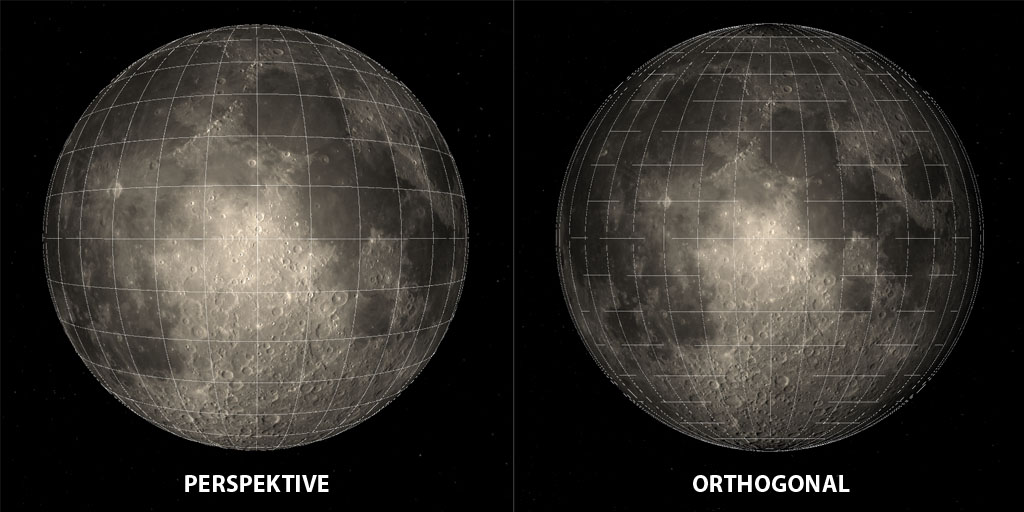

Perspektive
Ich gehe davon aus, dass eine perspektivische Kamera (wie in der Rotationsansicht) nicht für die Teleskopdarstellung geeignet ist, sondern eine orthogonale verwendet werden muss (aufgrund der Entfernung). Oder liege ich hier falsch?

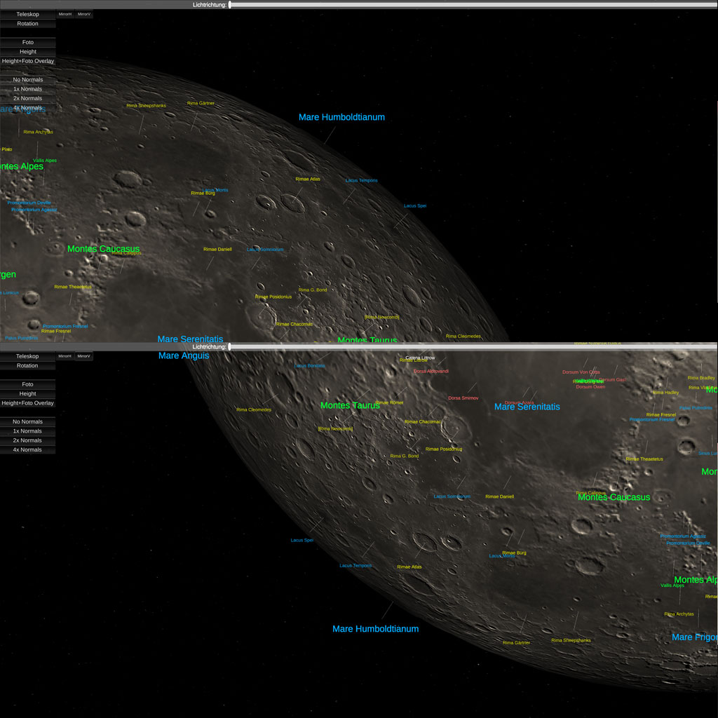

Macht es Sinn, die Anzeige in der App ebenfalls spiegeln zu können? Falls ja, nur horizontal oder nur vertikal oder beides?
Hallo Armin,
tolle App-Idee, die meisten Astro-Apps haben 2 Buttons, die mal L-R und oben/unten vertauschen.
Schaut man von hinten durch ein Linsenfernrohr, sind sowohl oben/unten, als auch links/rechts vertauscht.
Schaut man mittels eines Zenitspiegels durch dasselbe Teleskop, dann ist oben wieder oben, aber L und R sind vertauscht.
Schaut man mittels eines Amici-Prismas durch dasselbe Teleskop, dann stimmt alles wieder.
Insofern macht es viel Sinn, wenn man beides nach Bedarf spiegeln kann. L-R und O/U.

Hallo Niki,
vielen Dank für die gute Rückmeldung. Ich habe den Prototyp aktualisiert und die beiden Spiegelungen inkl. Beschriftung eingebaut. Der Ladevorgang dauert daher etwas länger.
GlobeViewer Moon: Teleskoptest-Spiegelung der Ansicht

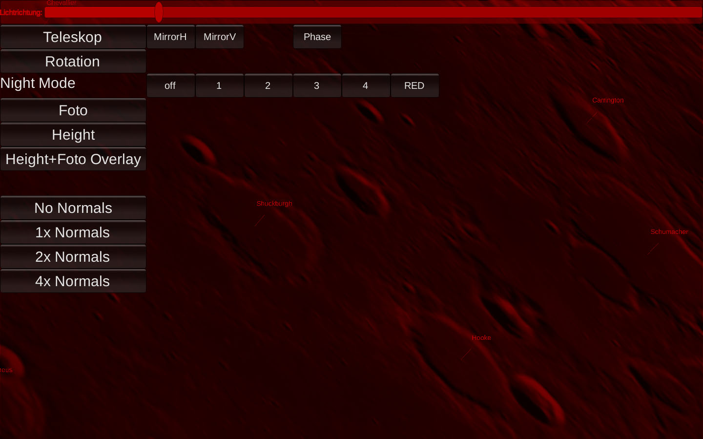

Nachtmodus in Rot
- kann zusätzlich in den bisherigen Stufen abgedunkelt werden
- es gibt noch ein Problem bei der Spiegelung des User Interface sowie beim zoomen (flackernde Anzeige)
- trotz Nachtmodus können die verschiedenen Ansichts-Modi gewechselt werden
Beleuchtung nach Datum und aktueller Mondphase
- manuell kann die Mondphase verstellt werden (Vollmond ist in der Mitte)
- Button Phase richtet wieder auf den aktuellen Stand aus
Entspricht dies so Ihren Vorstellungen von einem Nachtmodus (Debug-Buttons werden nicht eingefärbt)?
GlobeViewer Moon: Nachtmodus-Test

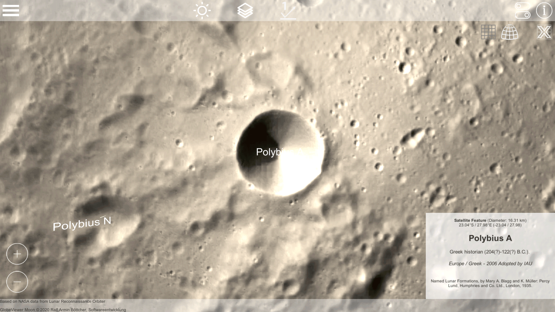

ich denke ich weiß, was gemeint ist. In vielen Karten-Texturen ist der Schatten zu einer bestimmten Zeit reingerendert. Genau so auch in der Foto-Ansicht der App. Um den Schatten loszuwerden, kann man die Höhendarstellung auswählen. Da diese Textur ausschließlich auf den Höhendaten basiert, ist dort kein Schatten vorhanden.
Beispiel Polybius A (der keinere tiefe Krater östlich vom Hauptkrater). In der Fotoanzeige ist der Schatten auf der linken Seite in der Textur enthalten. In der Höhendarstellung nicht. Legt man dann noch die NormalMap (Surface Details) auf die Höhenkarte, bekommt man eine Ansicht ohne Schatten aber mit den Kraterrändern.
Im zweiten Schritt kann man dann die Lichtrichtung einstellen um den Schattierungsverlauf über die Mondphasen zu erhalten:
Ist die Höhenansicht zu farbig oder dunkel, könnte ich auch noch eine Variante einbauen, welche die Farbe nur auf Grau setzt und somit nur die Höhendetails zu sehen wären. Ich dachte für den Globus ist die Farbdarstellung deutlich schöner, wenn es aber für die Teleskopnutzer sinnvoller wäre hier nur eine graue Farbe zu verwenden, könnte ich das auch noch einbauen.
Was würden sich denn die Teleskopnutzer eher wünschen?

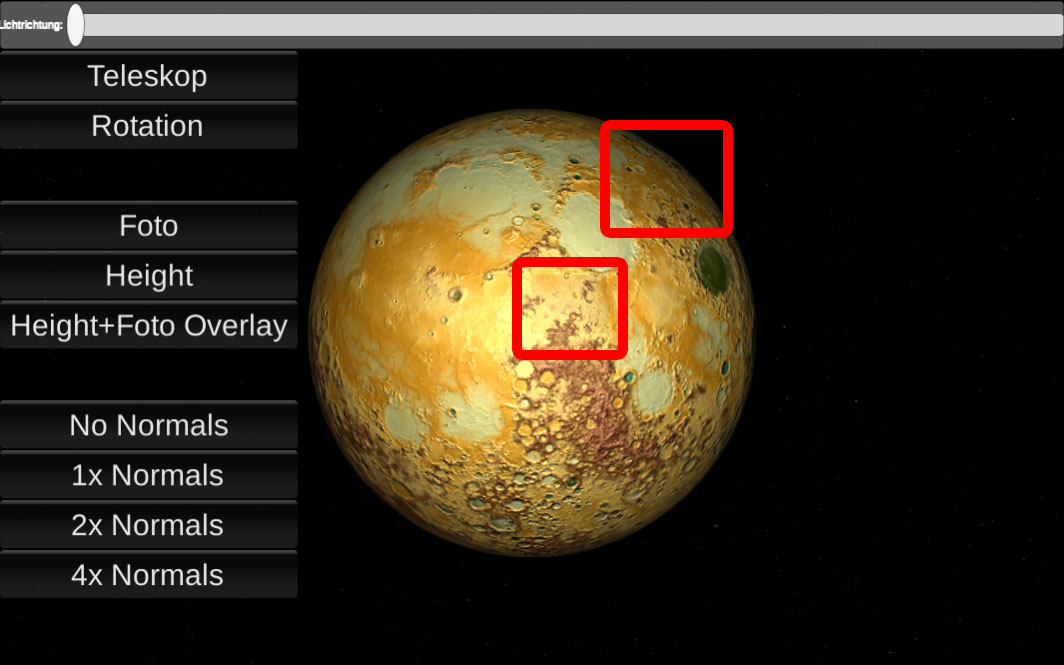

Danke für die Tipps. Gleich ausprobiert. Mir fällt auf, dass die Beleuchtung leider gar nicht mit der Realität zusammenpasst. Der Terminator ist eine randscharfe Erscheinung. Dahinter herrscht zumeist Dunkelheit. Dann "macht der Rechner" irgendwas beim zoomen. Da wäre es gut, wenn man sieht "das der Rechner was macht", also ein "Berechnungsbalken" oder sowas. Sonst denkt man: "das ist halt buggy".
Farben stören mich zumindest. Grau/Real wäre besser meine ich.
Dann wäre ein "zentrier"-Button nicht schlecht. Zumindest auf der Webseite.
Ach, und ganz wichtig: ich muss den Mond nicht drehen. Ich muss mich auf der Ansicht des Mondes bewegen können. Drehen ist ja nett, aber nur ein Gimmick wenn ich beobachte. Oder man hat zwei Modi: einen "freies drehen" und einen "fixieren".
Soviel dazu erst einmal.

Hallo Ollie,
Danke für die Rückmeldungen.
Die App war bisher eine reine Globus-Mondkarten-Rotations-Ansichts-App. Ich schreibe hier auf diesem Forum, um für Teleskopnutzer einen neuen Modus einzubauen. Daher ist das natürlich noch nicht umgesetzt, sondern "Work in progress".
Ein wirklich harter Schatten ist leider technisch nicht so einfach umzusetzen. Gerade auf Mobilgeräten ist Echtzeitschatten eine komplizierte Sache, vor allem wenn der dann auch noch richtig scharf sein soll. Daher habe ich bisher nur eine Schattierung per Lichtquelle in Kombination mit NormalMaps eingebaut. Ob hier noch eine entsprechende Änderung des Shaders (also im Schatten wirklich schwarz) eingebaut werden kann, muss ich noch prüfen. Vermutlich funktioniert das aber wegen der Normal Maps nicht, da die ja - je nach Steigung - die dargestellte Lichtreflektion simulieren und dabei keinen Schattentest machen können.
Hier verstehe ich leider nicht, was gemeint ist. Meinst Du die Verzögerung beim Lades des Web-Prototyps? Das kommt vom Initialisieren der vielen Labels und das passiert nur im Prototyp, nicht in der App, die schon in den Stores ist. Wenn es an anderer Stelle hakt, weiß ich nicht was gemeint ist. Hier bräuchte ich eine bessere Beschreibung, wann was hakt, damit ich es nachvollziehen kann.
Ich teste nächste Woche mal einen Einfarben-Modus. Mal sehen, ob das wirklich Sinn macht.
Gemeint ist eine Suche nach einem Objekt? Ja, dann soll die Kamera auf das gesuchte Objekt zentriert werden.
Wie gesagt, den Mond kann man in der bereits bestehenden Rotationsansicht drehen, um alle Seiten betrachten zu können. Es soll zusätzlich ein Teleskop-Kamera-Modus eingebaut werden.
