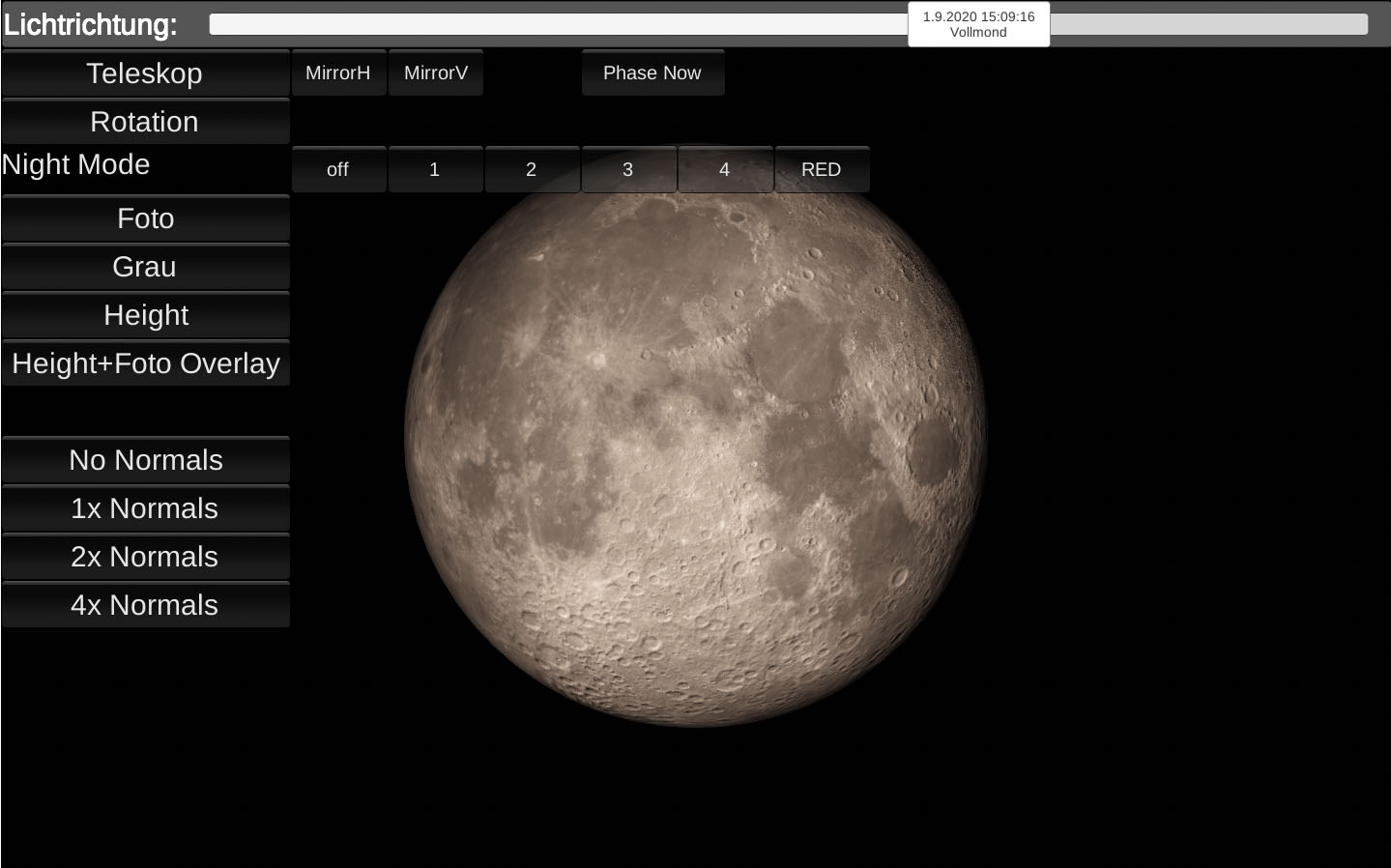

der Prototyp wurde erneut aktualisiert:
https://www.rab-software.de/_rab_showcase_unprotected/moon/
GlobeViewer Moon: Beleuchtungstest
Die Beleuchtung wurde angepasst, um so nah wie möglich an die Realität zu kommen. Ich denke, es ist jetzt ganz gut getroffen. Bin auf Ihre Rückmeldungen gespannt.
Weiterhin wurde jetzt noch ein GRAU-Modus integriert, um die Mondoberfläche auch ohne Schatten (der in den Fotos leider enthalten ist) darstellen zu können. Ist Grau ausgewählt, muss aber zwingend auch eine NormalMap-Stärke gewählt werden, damit die Oberflächen-Details überhaupt erst sichtbar werden.
Letzter offener Punkt: Mond-Libration.

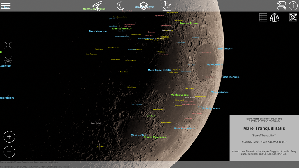

Anbei ein paar Screenshots von der aktuellen Umsetzung in der App-Version:
GlobeViewer Moon Preview Version 0.5.0
Man kann sich das aktuelle Systemdatum holen (wird bei Start automatisch gemacht). Zwischen 1900 und 2030 können beliebige Zeitpunkte eingegeben werden. Per Slider kann insgesamt um 40 Tage - um das angegebene Datum hin und her - geschoben werden (also +- 20 Tage). Reicht dies aus oder sollen es noch mehr Tage sein?
Die aktuelle Geo-Position kann ebenfalls vom Gerät geholt oder manuell abgeändert werden.
Den Nachtmodus werde ich erst in der nächsten Woche einbauen können. Dieser muss ja schon im Hauptmenü einschaltbar sein, damit man in der App auch navigieren kann (ohne sich versehentlich selbst zu blenden wenn man in das Hauptmenü geht).
Wenn es noch Änderungswünsche gibt, freue ich mich über Ihre Rückmeldungen.

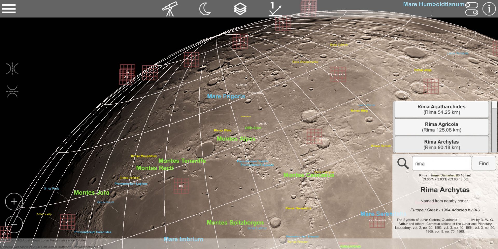

die App erhält mit Version 0.5.1 noch die Suchfunktion nach Features. Einfach einen Namensteil eintragen, die Suchfunktion listet dann alle übereinstimmenden Features raus. Jedes Ergebnis in der Liste zentriert dann den Blick der Kamera auf das entsprechende Objekt. In den nächsten Tagen sollte das Update für iOS und Android verfügbar sein.
GlobeViewer Moon 0.5.1: Feature Search

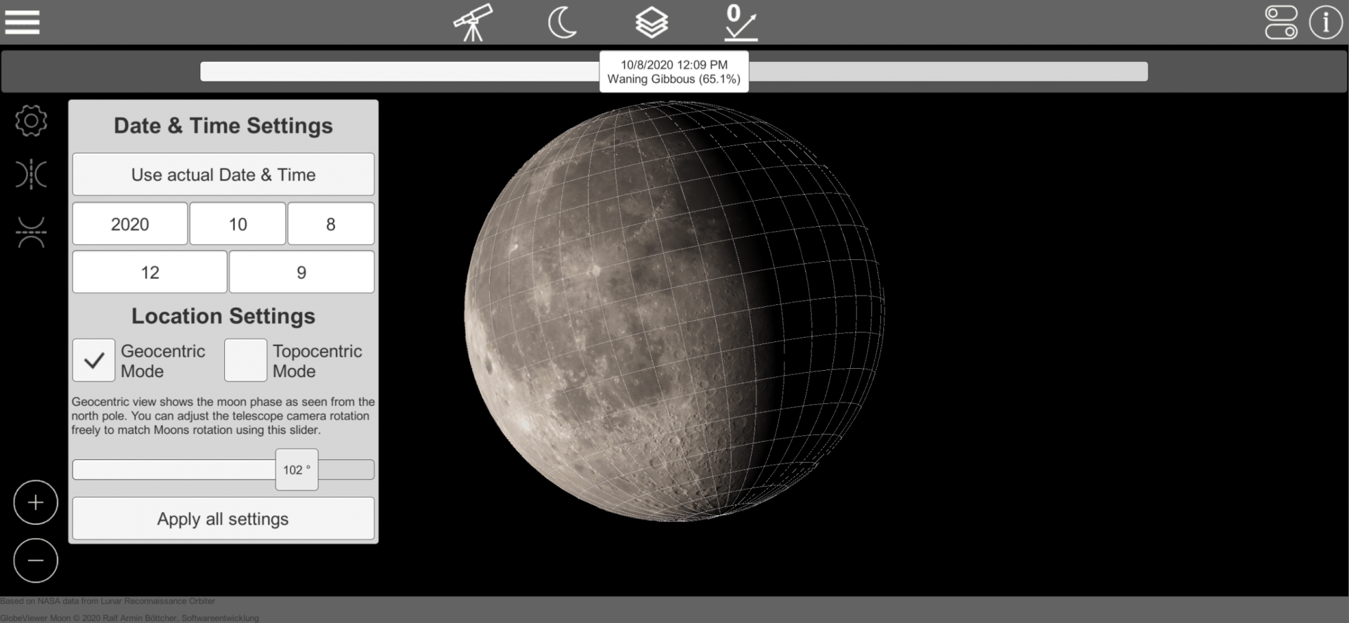

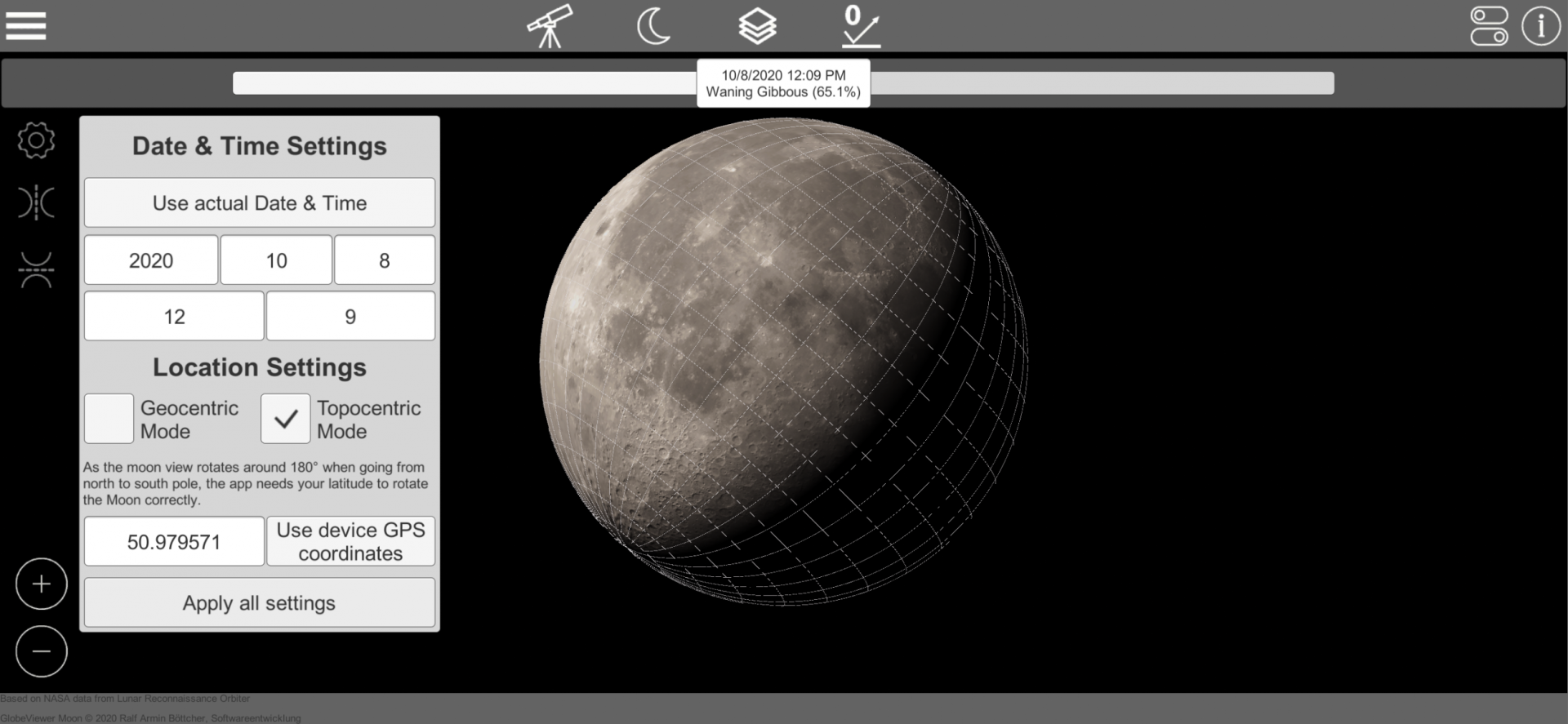

es gibt momentan noch das Problem, dass die dargestellte Drehung des Monds falsch ist (durch die Bewegung des Beobachters auf der Erde, dreht sich die Ansicht ja erheblich, z.B. am Äquator um 360° täglich). Aufgrund des "tollen" Wetters, hatte ich keine Gelegenheit die Darstellung mit der tatsächlichen Drehung des Monds hierzulande abzugleichen und musste Stellarium als Referenz heranziehen - keine Ahnung wie genau das dort implementiert ist.
Mein Lösungsvorschlag für dieses Problem ist der, dass der Nutzer selbst manuell die korrekte Mond-Drehung vornimmt. Das hätte auch den (Datenschutz-) Vorteil, dass ich keine Nutzerposition vom Gerät abfragen müsste. Allerdings wäre dies weniger komfortabel für den Nutzer. Aber auch weniger Fehleranfällig (ich kann nicht mal eben zum Äquator gehen und nachsehen ob ich richtig gedreht habe).
Anbei zwei Screenshots von der noch unveröffentlichten Testversion. Der neue "geozentrische Modus" erlaubt die manuelle Einstellung der Monddrehung für den Benutzer. Der bisherige "topozentrische Modus" ist so wie bisher, wo versucht wird über die Position des Nutzers die Drehung zu berechnen. Allerdings ohne Wissen, ob es korrekt berechnet wurde.
GlobeViewer Moon: Geozentische Drehung
Geozentisch
GlobeViewer Moon: Topozentische Drehung
Topozentrisch
Gibt es hier Meinungen zu diesem Lösungsansatz? Alternativ bleiben beide Varianten in der App und man kann benutzen, was einem lieber ist.
