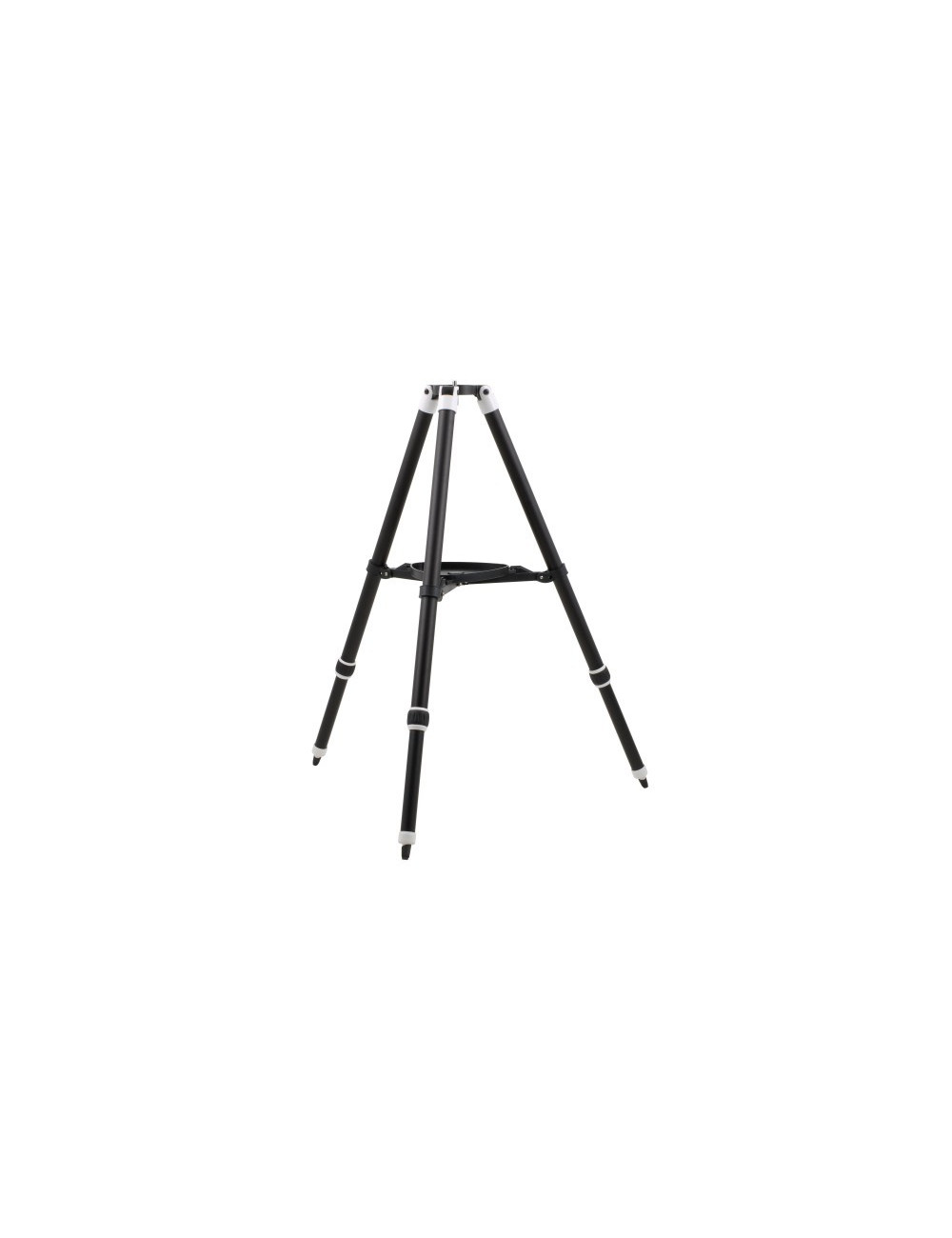

Ich vermute er meint ohne Säulenverlängerung und Stativ.
Den SA GTI gibts ja in zwei Varianten:
Nur Montierungskopf
Kopf + Säule + Stativ.
Nur Montierungskopf

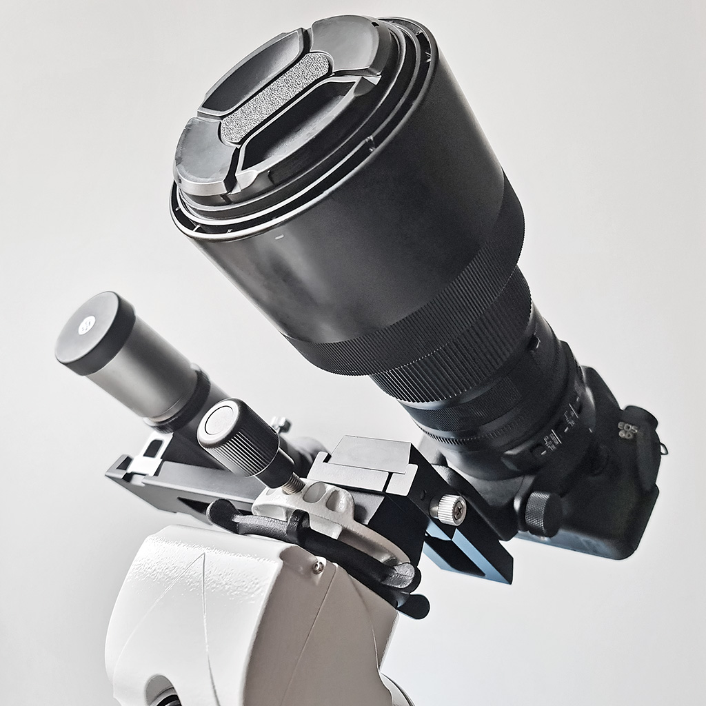

Nur mal so am Rande,
seit ca. 2 Wochen habe ich den SA-GTi und teste fleißig.
Um das Setup schmal und leicht zu halten, habe ich den alten MGEN-2 wiederbelebt und siehe da,
so langsam werde ich mit dem Setup warm.
In 2 Wochen geht es nach Neuseeland und da soll schließlich alles klappen ;-)
Norbert

ich glaube die ausfahrbare Mittelsäule die für den Zweck taugt gibt's im transportablen Bereich nicht. Das steht sich diametral im weg, wenn man sich mal Studiostative ansieht, mit denen das vllt. gehen würde, die trägt keiner mehr raus.

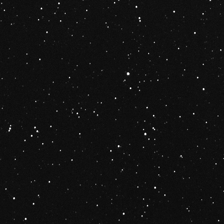

Erster Test mit PoleMaster - 08.11.2022 - 0:26 Uhr - Astro-Nerd-Kram ;)
HD 8560, HD 8386, HD 8264, HD 8228, HD 8162...
SA-GTi, MGEN-II, PoleMaster, Sigma 150-600C bei 374mm, F/6,3, ISO 1600, 194 Sek.
100% Ausschnitt aus der Mitte. Kommt der Sache langsam näher.
CS Norbert
Jörg
die Mittelsäule ist nicht ein- oder ausfahrbar, sondern fest montiert. Man kann sie natürlich abschrauben. Ich finde die allerdings sehr stabil und auf meinem Stahlstativ wackelt da nichts. Das schwarze Stativ ist leichter und damit wackliger, das mag sein. Ich werde es aber auch mal ohne die Säule probieren, visuell ist das je nach Ziel angenehmer.
