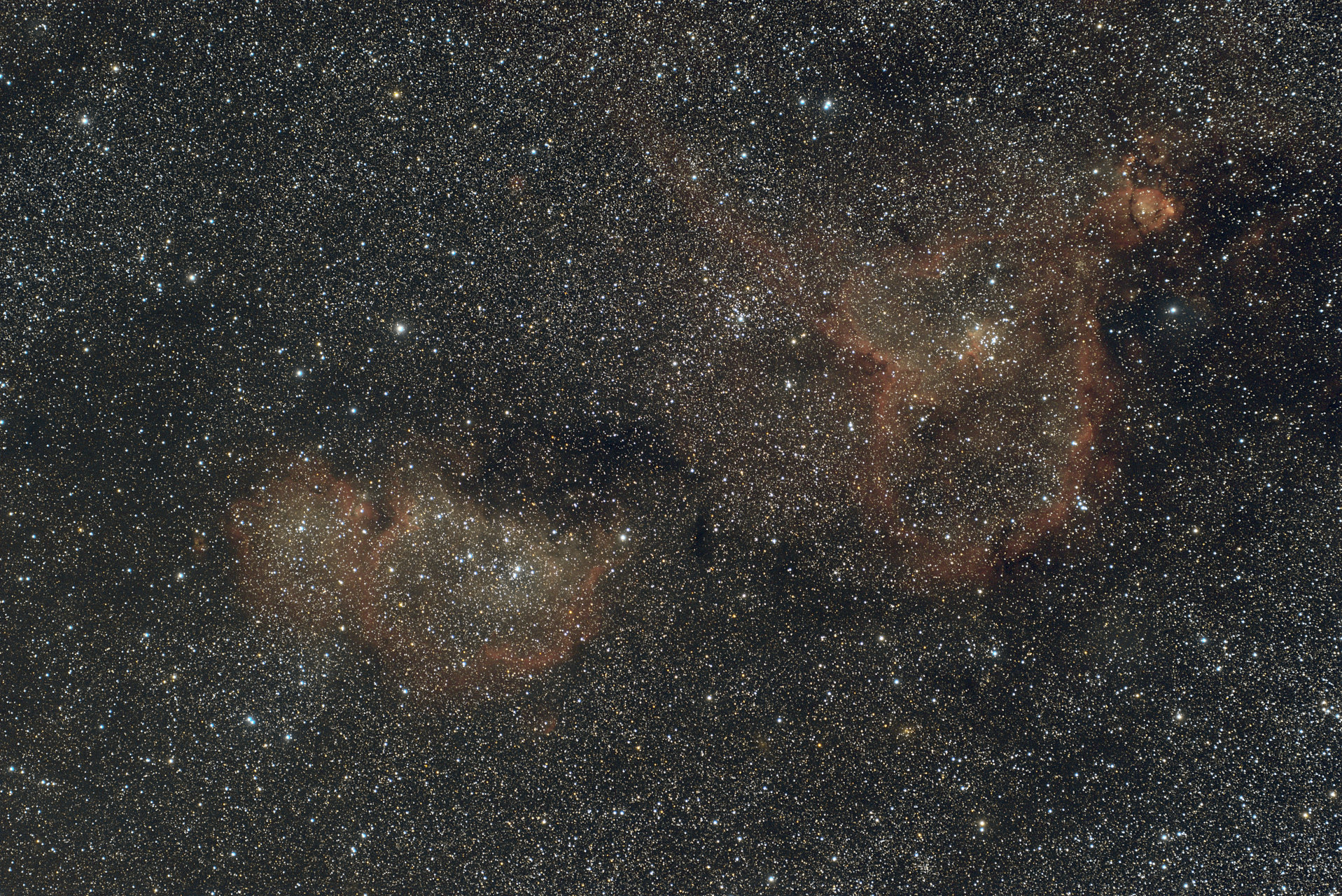

am Mittwoch fuhr ich mit Bus und Bahn zum Hotel "Adler" am Hochtannbergpass , Östereich.
Mit dabei war natürlich die GTi und der Borg 55. Leider war nur eine Nacht klar, und das leider erst ab Mitternacht. Die Monti funktionierte einwandfrei, trotz großem Backslash in Deklination. Außerdem gefallen mir die Sterne mit dem Borg und der 70Da nicht besonders, der FSQ85 mit der Canon Ra liefert doch eine bessere Performance ab.
Michael
Hm...
da fehlt das Rot. Ich könnte mir denken, das da in der EBV noch Luft ist, vllt. auch betreffend die Sterne, wobei ich die sooo übel nicht finde, Signal ist auf jeden Fall genug da.
Jörg

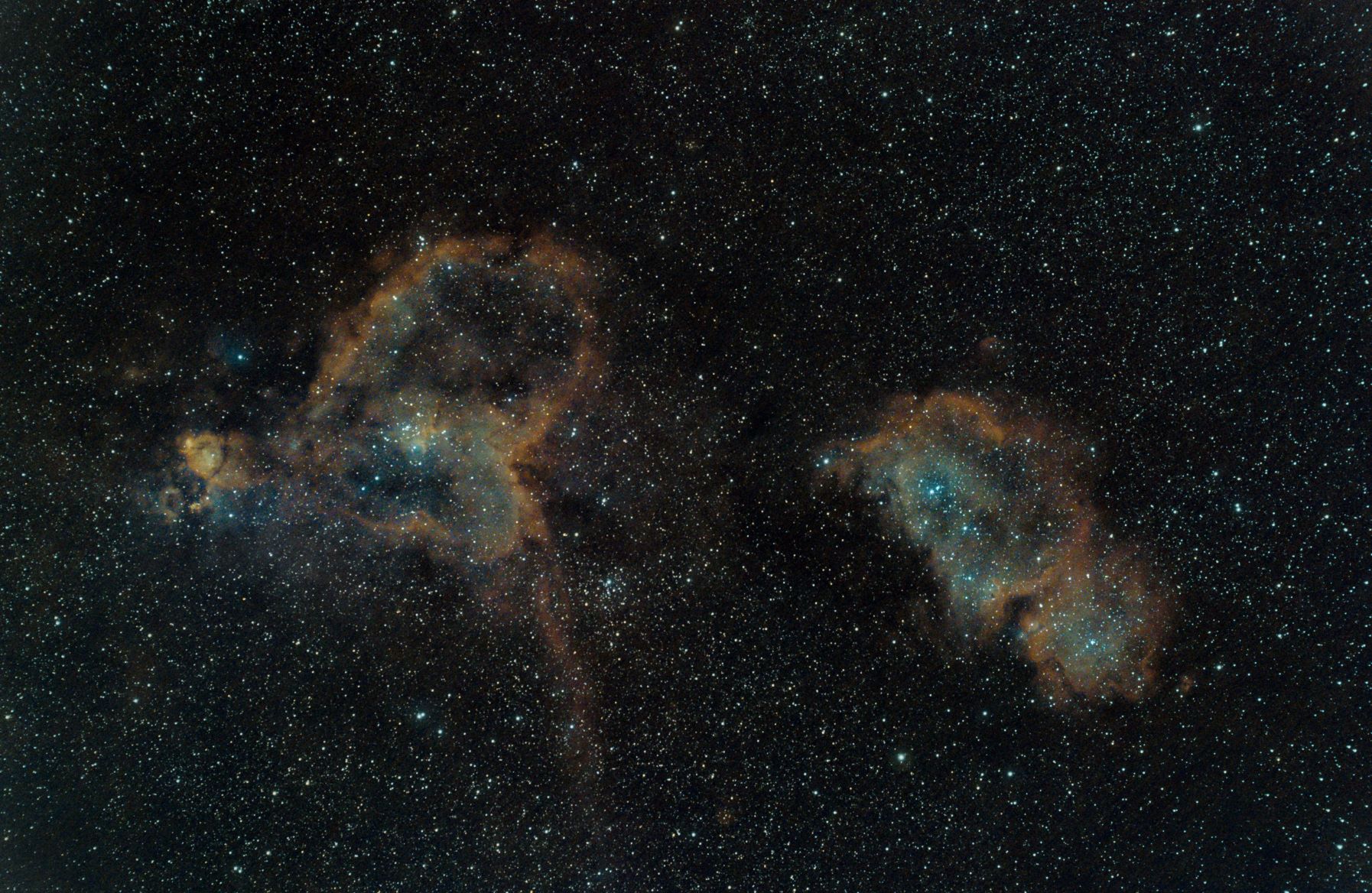

Guten Abend zusammen,
letzte Woche konnte ich auch mal den SA testen. Leider hatte mir Stellarmate einen Strich durch die Rechnung gemacht. Ich hatte alles neu aufgesetzt und ein paar Einstellungen vergessen. Somit stimmten die GPS Daten und die Uhrzeit nicht. Also alles händisch einnorden und über die SynScan App mein Ziel der Begierde anfahren. Somit habe ich mit meinem TS 61EDPH und meiner Nikon D750 (kein Mod) 249x 30sek bei ISO 3200 aufnehmen können. An mehr hatte ich mich noch nicht gewagt, da ich bereits etwas mehr als 2 Std. mit dem anderen Newton und Stellarmate beschäftigt war. In dieser Nacht hatte ich von den aufgenommenen 250 Bildern nur eines als Ausschuss, der Rest war vollkommen in Ordnung. 30sek bei einer Brennweite von 274mm ist also vollkommen in Ordnung.
Exif
Lights: 249x 30sek, ISO 3200
Darks: 30x 30sek
Flats, Darkflats & Bias jeweils 20x
Bearbeitet in Pixinsight und LR
Schöne Grüße
Stefan

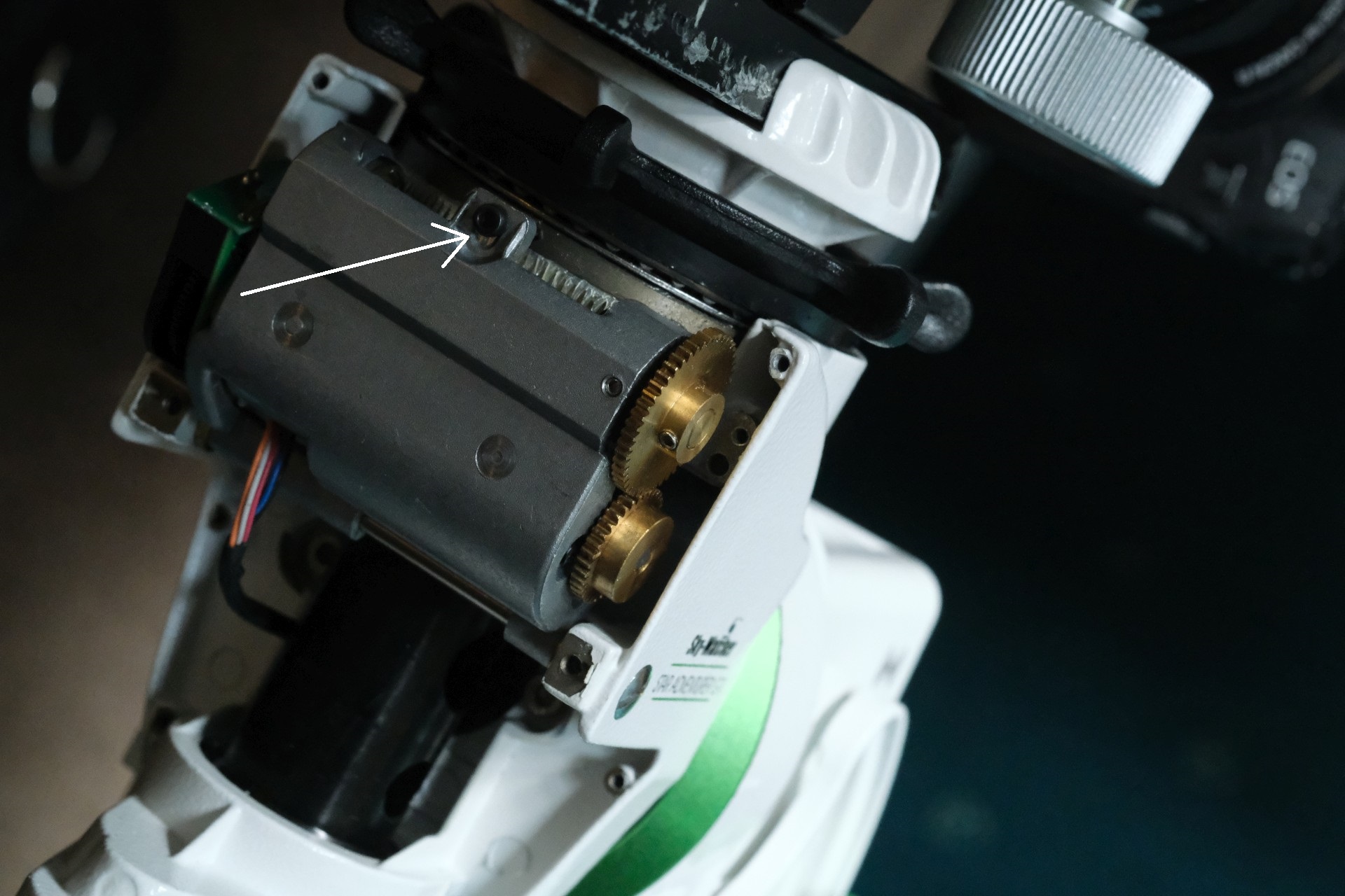

Hi
der Backslash lässt sich ziemlich einfach vermindern, einfach das Gehäuse abschrauben und an der Schraube (siehe Bild) VORSICHTIG drehen. Ein wenig Spiel sollte aber vorhanden sein, denke ich.
Michael

Hallo Michael,
Danke für den Hinweis, wie man den Backlash der DEC-Achse beim GTi vermindert.
Das Thema ließt und hört man ja wirklich oft beim GTi und scheint ein echtes Sorgenkind zu sein.
