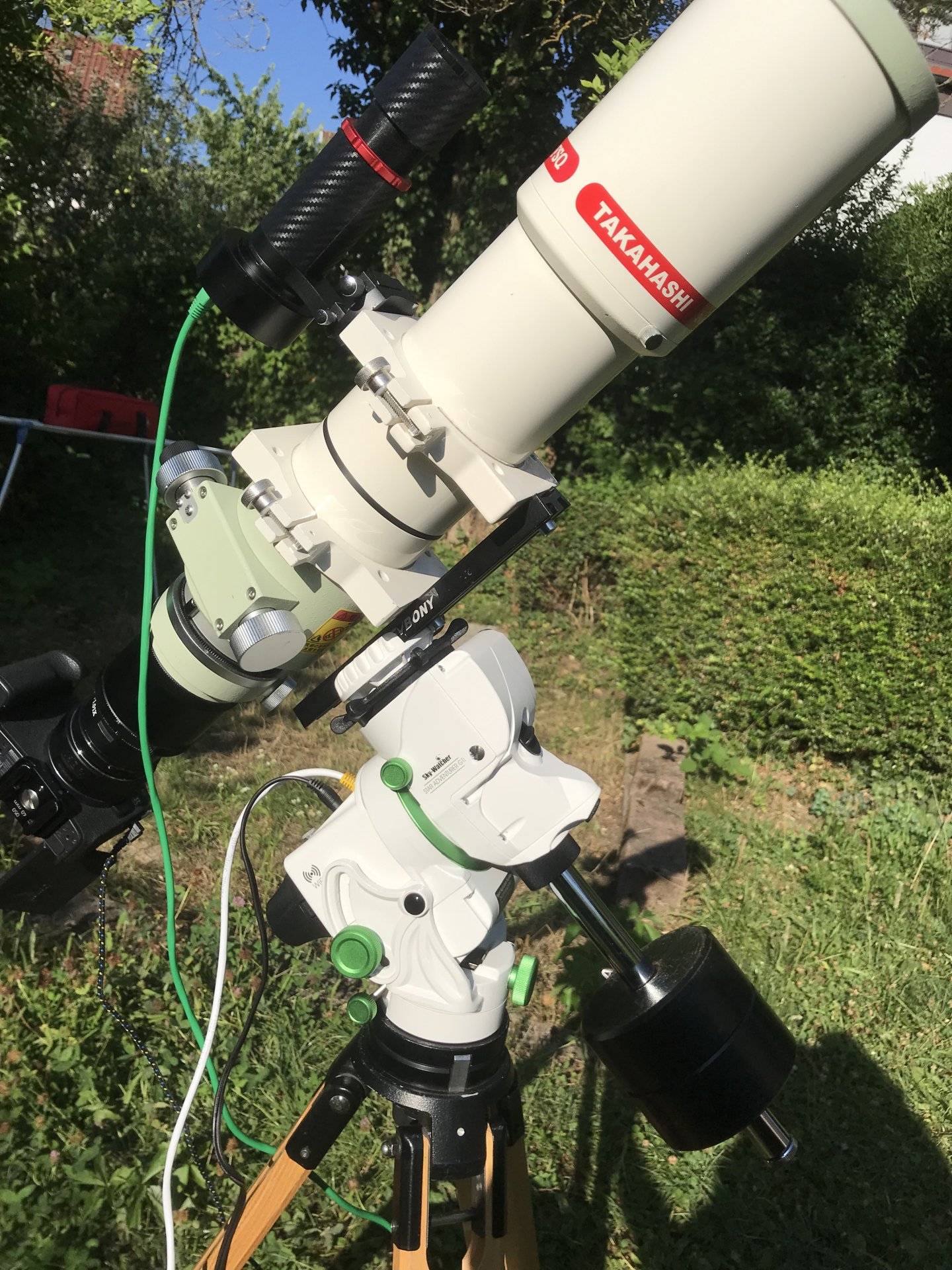

gestern kam der Adventurer (nicht aus Österreich :cool: ) und ich packte gleich mal den FSQ85 drauf. Ok, das war etwas zu viel, das Tracking war nicht ganz so gut. Muss mal weniger draufpacken. Ansonsten bin ich zufrieden, Polhöhe lässt sich gut einstellen. Die Schrauben sind etwas schwergängig, aber ich finde das ok. Was mich wunderte, das beim Einschalten die Nachführung nicht lief, musste die mit der SynScan App einschalten. Danach lief das Ganze auch ohne App. Kalibrierung mit dem MGen war kein Problem, das Tracking war dann wegen der 5 Kg Zuladung weniger "smooth". Die Trackingkurven sind hier hochgeladen.
Werde das Ganze dann mit weniger Zuladung wiederholen, Goto probierte ich noch nicht aus. Hier noch ein Bild vom Setup.
Viele Grüße Michael
Wie aber auch immer die 50-75% Regel für Fotografie bei den kleinen Montierungen regelmäßig ausser Kraft gesetzt werden muss :ROFLMAO:

eigentlich wollte ich meinen Lacerta 8 Zoll Newton draufpacken o_O
Auf meinem Foto sieht man das weiße Mgen Kabel, das zum Montierungskopf führt, Außerdem gibt es dort noch folgende Anschlüsse: 12V, Handbox, USB und natürlich den Mgen (ST-4) Anschluss.
Michael

ich wollte halt die Grenzen testen, wenn es mit dem FSQ85 halbwegs geht, dann natürlich auch mit dem 55-er Borg. Das wird dann übermorgen probiert.
Viele Grüße Michael
