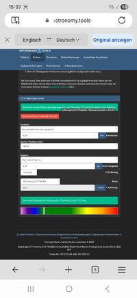

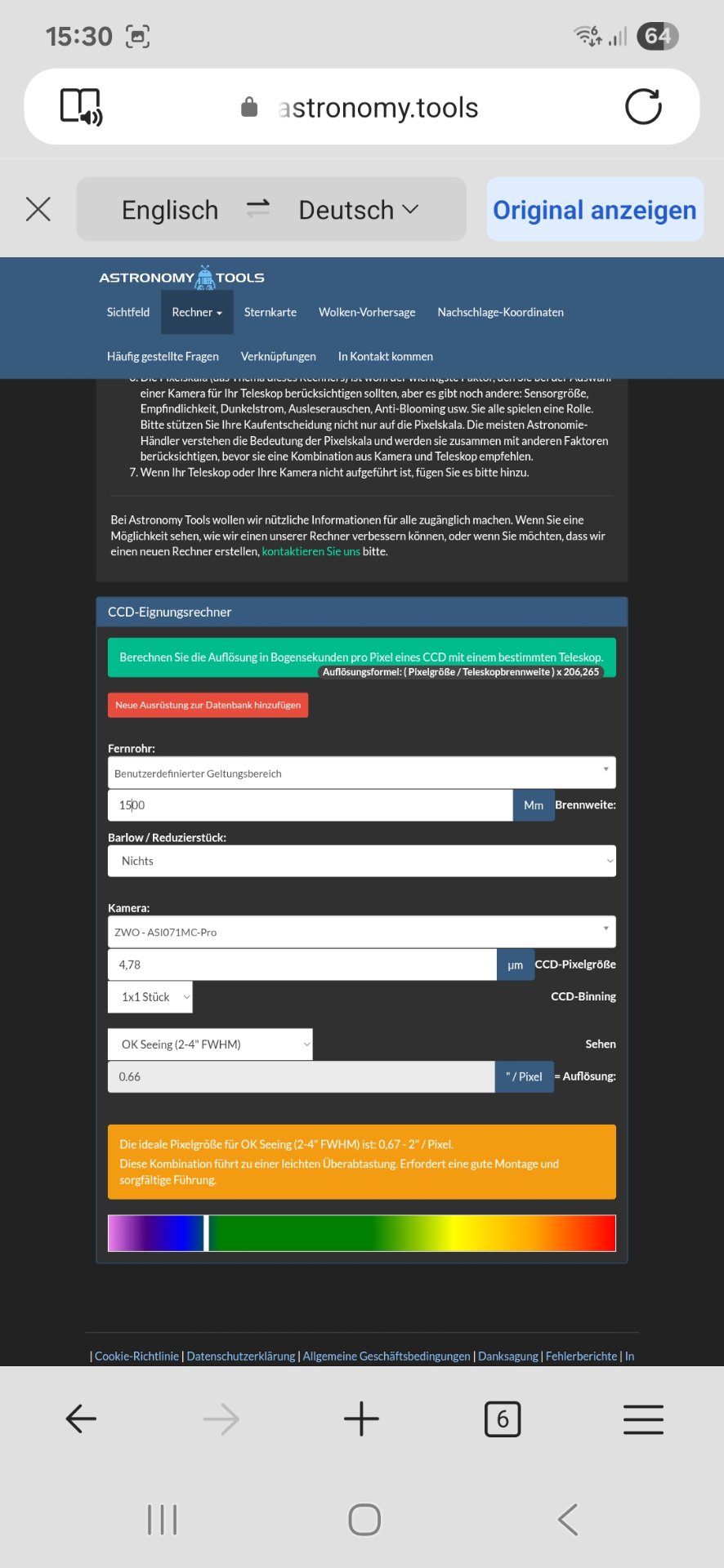

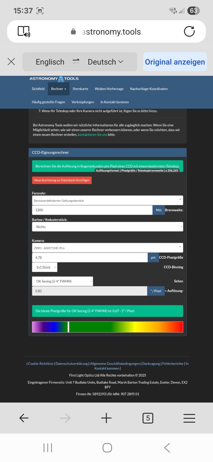

Beim 12" bin ich beim Seeing 2-4 schon leicht im Oversampling. Das ist momentan der einzige Grund nicht auf den 12" zu gehen.

Meine Frage bezieht sich auch auf das Thema Oversampling bei 12" im Vergleich zu 10".
