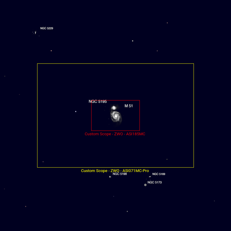

Hallo Jörg, du könntest auch über eine Kamera mit kleineren Pixeln nachdenken. Kompensiert die kürzere Brennweite.
CS Harald
Hey Harald,
Ja, da habe ich auch schon drüber nachgedacht. Der Vergleich asi 185 zu 071 ist deutlich.
Tendiere aber zu einem neuen scope.

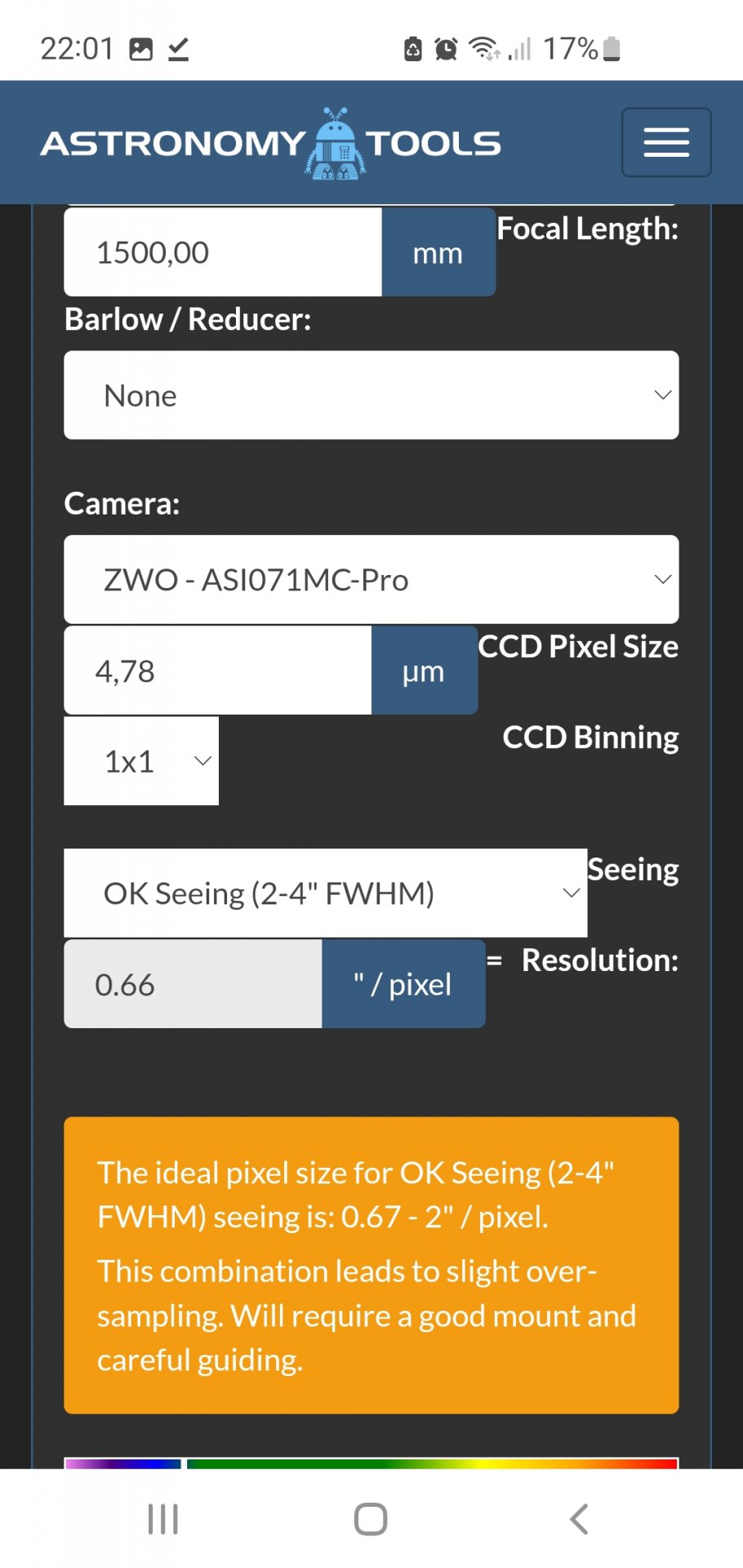

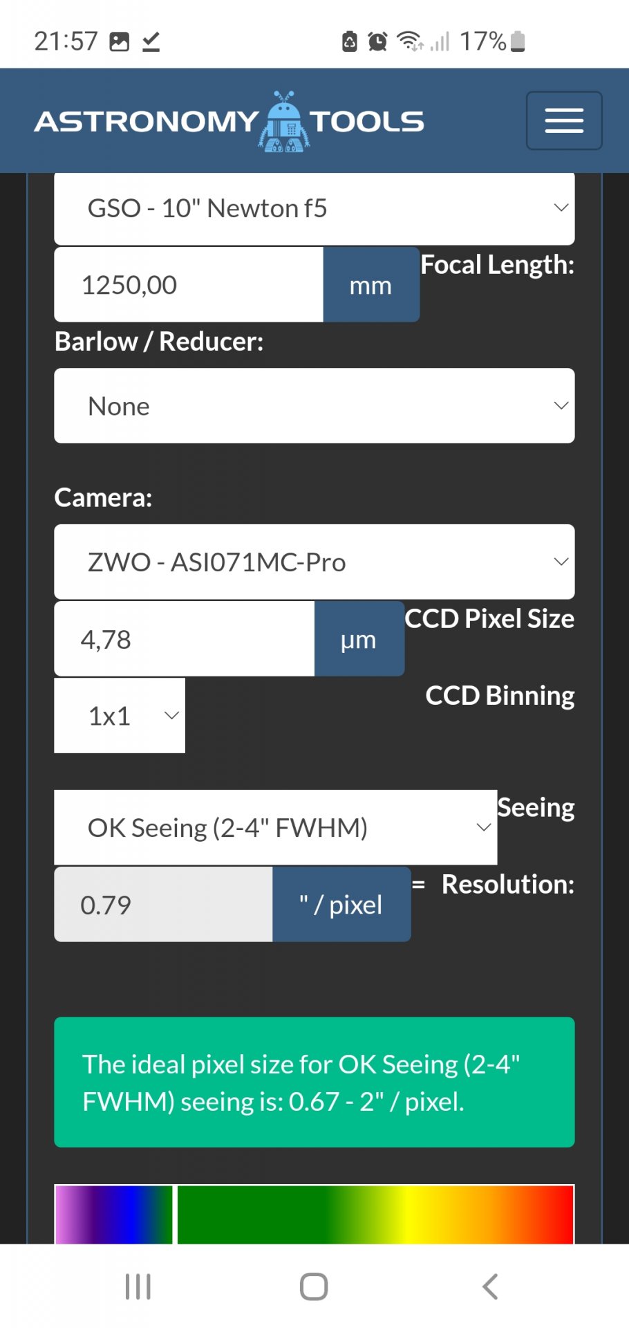

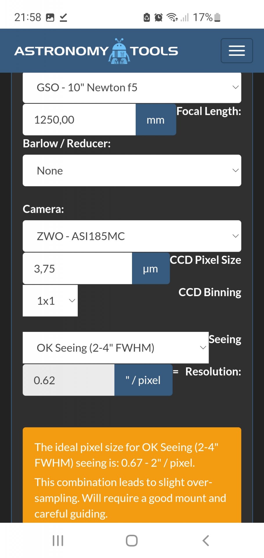

Wobei man mit kleineren Pixeln bei z.b. 10" f5 schon ins oversampling kommt.
Bei 12" f5 wäre ich mit der 071 noch gerade so vorm oversampling

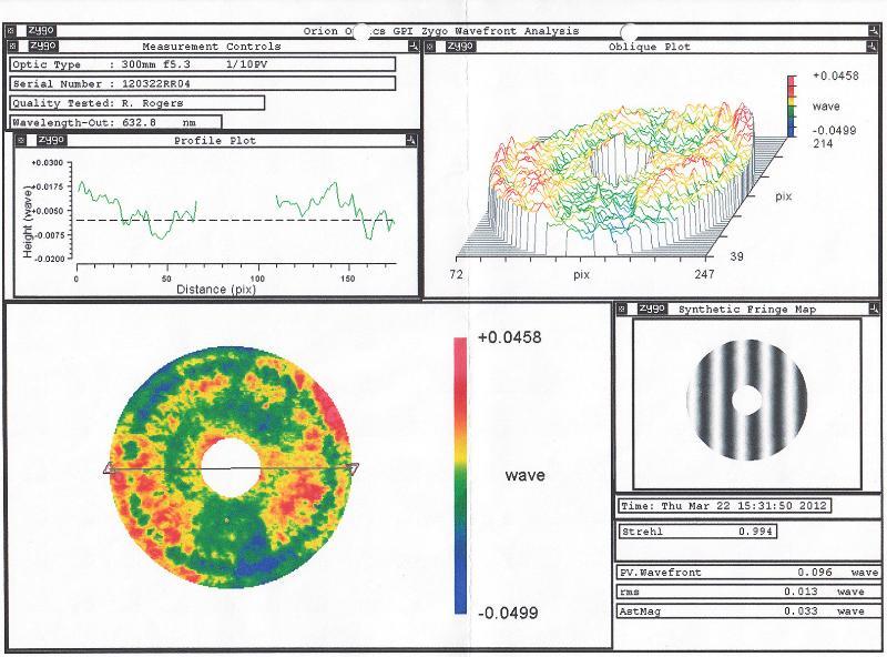

Lieber Niki, so einfach ist das leider nicht. Ich bin mit meiner Auskunft über das von mir benutzte Teleskop in die Liga der Blauäugigen eingruppiert worden, die so dumm sind, an das zu glauben, was man ihnen so vormacht. Und der Beleg dafür ist schlichtes Hörensagen. Das ist schlechter Stil, finde ich. Und es ist auch respektlos. Selbst dann, wenn DU es mit einem Like qualifizierst.
Also. Hier gibt es eine Anfrage von Jörg zu geeignetem Equipment, mit dem man ordentlich Astrophotographie betreiben kann. Es geht nicht um Literatur, die Praxis beschreibt, sondern um klare Auskünfte über praktische Erfahrungen und Einschätzungen, die aus realem Umgang mit echten Gerätschaften resultieren. Und es mag überraschen … die qualifizierteste Evaluation für astrophotographische Ausrüstung und deren Güte findet man in den damit gewonnenen Aufnahmen. Die kann man sogar vergleichen mit Bildern, die mit anderem Gerät und unter unterschiedlichsten Bedingungen erstellt worden sind. Ja, ich kann wirklich die Unterschiede sehen, die zwischen meinen Aufnahmen und denen von Kolleg*innen bestehen. Bei Olli sehe ich keine Medien, durch die ich irgendwelche Informationen zur Qualität oder Nichtqualität der Orion-Spiegel erhielte, und die Olli aus eigener Erfahrung zu Jörgs Entscheidungsfindung beisteuert.
Ich bleibe dabei, dass es für Jörg besser ist, konkretes Material und konkrete Fakten zu erhalten, die er prüfen kann, als sich mit Gerüchteküche zu beschäftigen. Wenn es qualifizierte Nachweise für ein betrügerisches Handeln einer Firma gibt, dann soll man das dokumentieren oder auf echte Quellen verweisen. Sollten die Orion-Optiken nachweislich mit gefakten Protokollen und mit krimineller Energie in Verkehr gebracht worden sein … dann sollte man das hier auf Astronomie.de ja auch entsprechend publizieren …
In diesem Sinne bleibe ich dabei, dass mein Spiegel die im Protokoll ausgewiesenen Eigenschaften besitzt … und dass ich ohne Einschränkungen auch ein paar Bilder damit produziert habe, die ohne diese Qualität der Optik nicht erreichbar gewesen wären. Hier ist.das Protokoll, damit man weiß was gemeint ist:
Ich weiß nicht, ob bei den UNCs auch solche Protokolle mitgeliefert werden. Auf jeden Fall könnte dies eine relevante Entscheidungshilfe sein.
LG Gotthard
