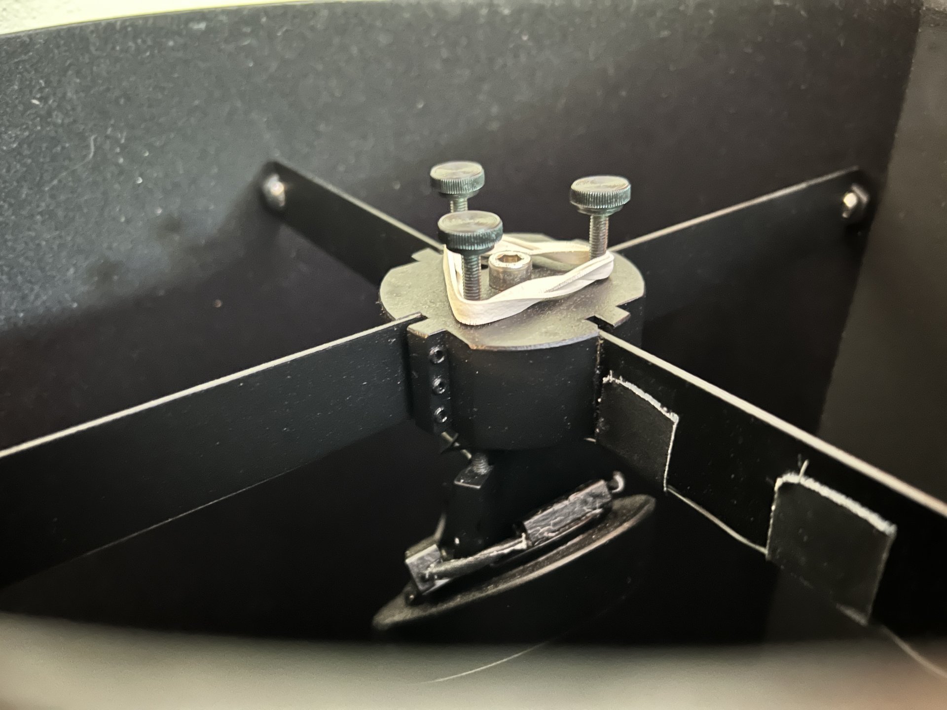

Dann werfe ich noch den Fangspiegel des ONTC in die Runde. Vergleicht man es mit dem Lacerta, dann ist meiner Meinung nach die Fangspinne des Lacerta besser - da gefräst. Am ONTC gefällt mir besser, dass ich nicht mit Inbus-Schrauben rumfummeln muss.
Die Beheizung des Fangspiegels ist ein Eigenbau.

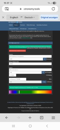

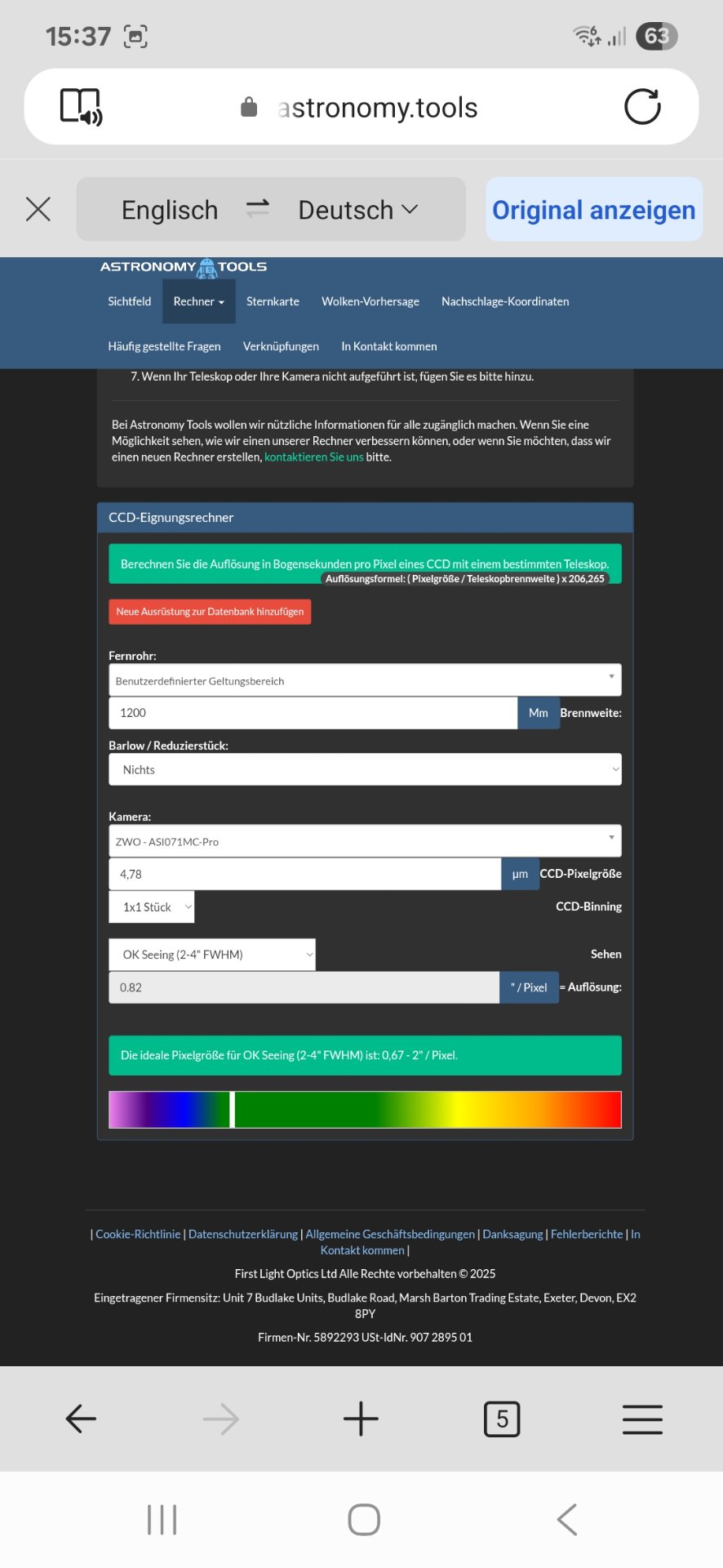

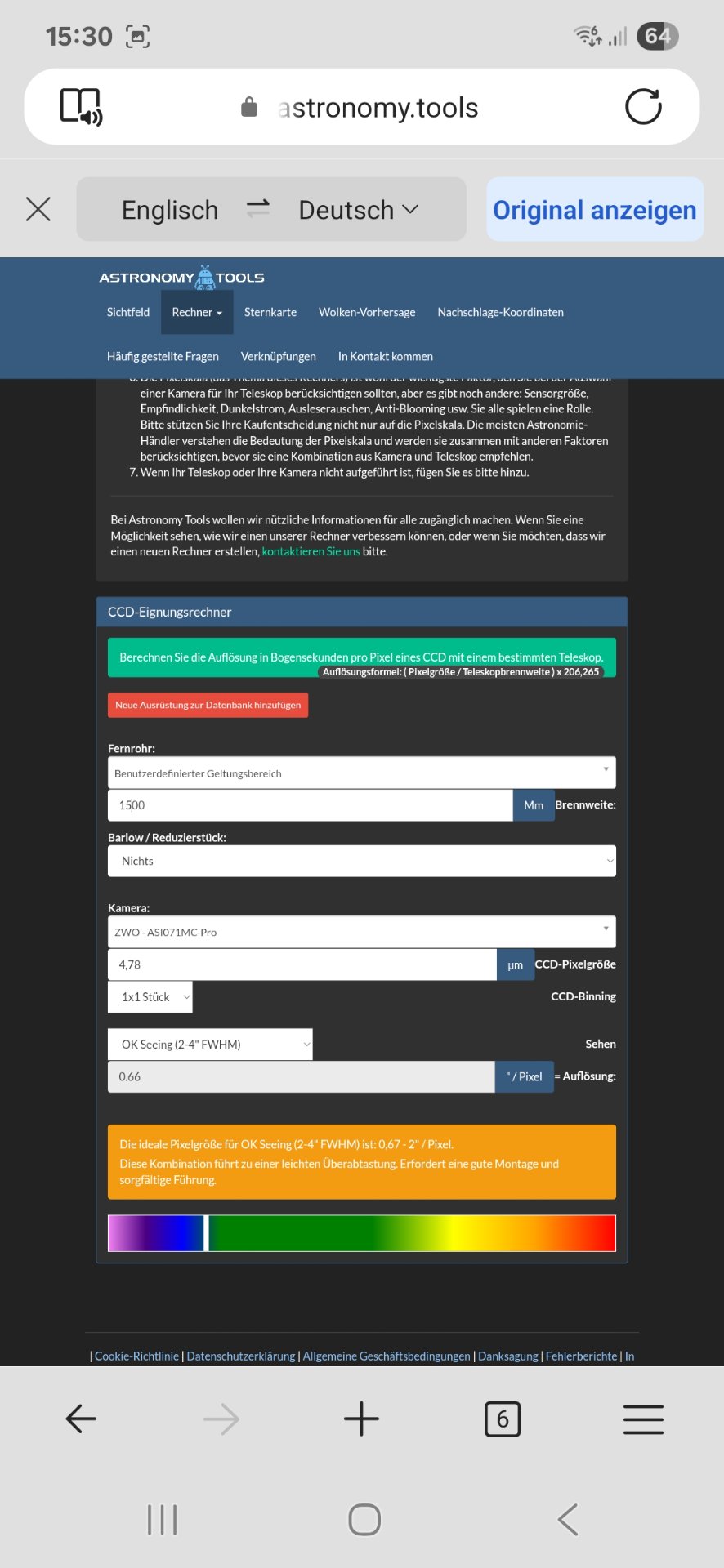

Beim 12" bin ich beim Seeing 2-4 schon leicht im Oversampling. Das ist momentan der einzige Grund nicht auf den 12" zu gehen.
Wäre über jeglichen Feedback und Gedanken dankbar.
Jörg

Was ich an deiner Stelle noch ändern würde wäre eine gefräste Fangspiegel-Spinne. Damit wird der Eimer deutlich justagestabieler.
Und wenn du dann eh schon beim basteln bist, gleich noch den Tubus innen mit Velour auskleiden.

Ich hatte für meinen Quattro damals eine Alu-Spinne von Artesky genommen.
Mittlerwerweile gibt es wohl mehrere Anbieter.
Für das TS-Photon bin ich mir aber nicht sicher. Schaue mal bei https://www.backyard-universe.de/
rein.
Oder frag einfach mal bei TS nach, die haben sicher auch ihre Quellen.

Hab ne asi 120 mini mit 3,75 µ.
Denk mit meinem bisherigen Guidescope und 162mm Brennweite wird das nachführen kritisch. Bemüht man die Theorie ergibt sich für die Hauptkamera etwas 0.67 "/Pixel.
Die Nachführkamera soll ja feiner auflösen...
Wie siehst du das? Auf welche Brennweite würdest du für das Guidescope gehen?
Jörg
Das sehe ich bei deiner Brennweite vom Hauptteleskop immer noch als ausreichend.
Ich hatte anfangs mit 700mm Brennweite ein Guidscope mit 120mm Brennweite was sehr gut guidete.
PHD2 arbeitet ja im Sup Pixelbereich. Und die theoretische Auflösung von 0,67“/pixel wirst du vermutlich nie erleben.

Für 12" aus dem Hause Skywatcher gibt es bei Lacerta derweil auch eine gefräste Spinne. Ich seh nur noch nicht die Notwendigkeit dem Quattro die zu spendieren, da die verbaute Spinne im vergleich zu den kleineren Modellen wirklich kräftig ausgeführt ist und auch lange bei Lacerta drin blieb.
Wie es bei den TS/GSO Newton ist kann ich leider nicht beurteilen.
