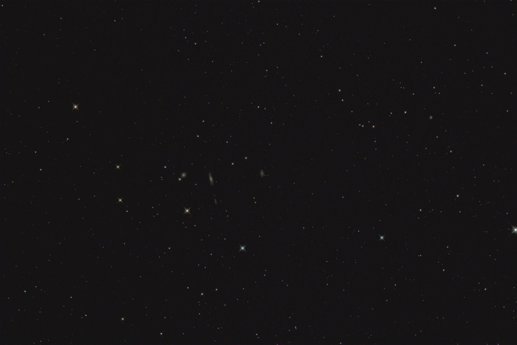

Hier ist Release 0.1.5 mit erster Automatic Background Extraction. Der Stack von Steffens ersten zehn Bildern aus Post #17 in diesem Thread sieht damit jetzt so aus:
Wer genau hinsieht, bemerkt noch einige Unstimmigkeiten um helle Sterne und DSOs. Der separat gespeicherte Background zeigt dies deutlicher. In einigen Gitterzellen passt der Gradient nicht zu den Nachbarzellen. Da müsste man nochmal ran. Man könnte z.B. flächige helle Objekte, die in der Sternenerkennung ausgefiltert werden, sich in einer separaten Liste merken und für die Erstellung der Sternenmaske nutzen. Oder auch von Hand gezeichnete Masken als Eingabedatei einlesen.
Falls ihr es ausprobieren möchtet, die Aufrufe waren wie folgt:
Code:
nightlight -debayer R -cfa GBRG -out Arp316_R.fits stack Arp316_Lights/*.fit
nightlight -debayer G -cfa GBRG -out Arp316_G.fits stack Arp316_Lights/*.fit
nightlight -debayer B -cfa GBRG -out Arp316_B.fits stack Arp316_Lights/*.fit
nightlight -backGrid 256 -chroma 1.9 -autoScale 0.1 -ppGamma 3.0 -ppSigma 2.0 -scaleBlack 7.84 -out Arp316_RGB.fits rgb Arp316_R.fits Arp316_G.fits Arp316_B.fits
Also für die einzelnen Farbkanäle Debayering mit Maske GBRG, weil Siril beim Konvertieren nach FITS die Bilder vertikal gespiegelt hat; sonst Standardwerte. Für die RGB-Kombination dann folgende Verarbeitung: Hintergrundextraktion mit Gittergrösse 256x256 Pixel, Farbsättigung um 1.9 anheben, beim Autoskalieren einen etwas schmaleren Histogramm-Peak anstreben um das Rauschen zu mindern. Mit einer Gammakurve von 3.0 alle Werte anheben, die zwei Sigma über dem Hintergrundrauschen liegen. . Und zum Schluss den Himmelshintergrund auf 20/255=ca. 7.84% skalieren.

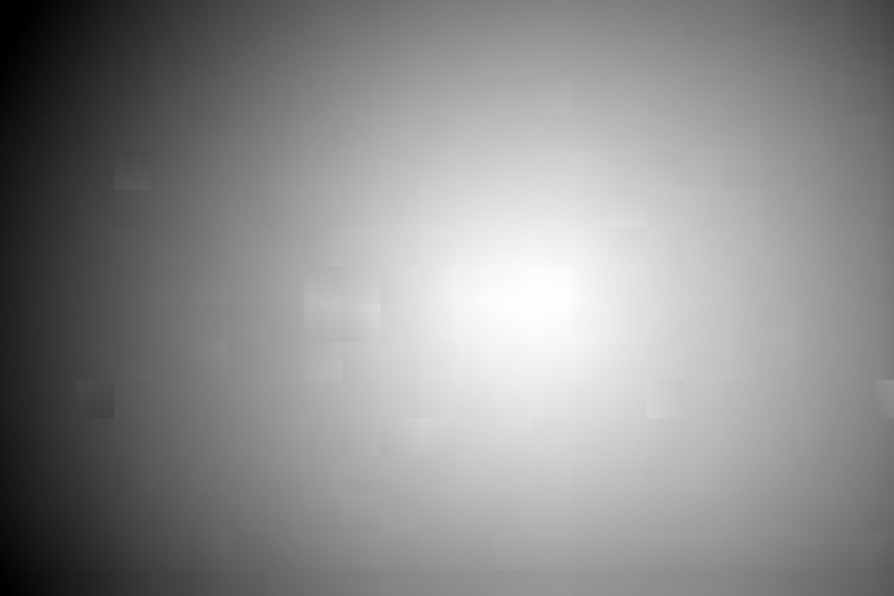

Warum es jetzt funktioniert: der Ansatz, den Hintergrund zellenweise als a*x + b*y + c zu modellieren, war grundsätzlich richtig. Das Problem war die Wahl des Koordinatensystems für x und y. Ich habe zunächst einfach mit den globalen Bildkoordinaten gearbeitet. Weil die im rechten und unteren Bildbereich im Vergleich zu den Zellen sehr groß werden können, funktionierte das nicht so recht. Erster Schritt war daher, für jede Zelle ein eigenes Koordinatensystem zu verwenden, dessen Ursprung in der Mitte der Zelle liegt. Das lief, war aber wegen des verwendeten Solvers noch sehr langsam (im Minutenbereich).
Beim Nachdenken am Badesee ist mir dann aufgefallen, dass a, b und c ja linear unabhängig sind. D.h. wir können zunächst für die Konstante c lösen. Das ist einfach der Median der Zelle, mit Ausnahme maskierter Pixel. Dann können wir für a lösen. Intuitiv ist das der Faktor, der bestimmt, wie sich die linke von der rechten Hälfte der Zellen unterscheidet. Also berechnen wir den maskierten Median der linken Zellenhälfte, und den der rechten. a ist dann die Differenz dieser Mediane, geteilt durch das halbe Gitterraster, also b=2*(medianR-medianL)/gridSize. Analog für b mit dem Median der oberen und unteren Zellenhälfte. Ergebnisse nahezu identisch, und der langsame Solver ist raus. Laufzeit jetzt vernachlässigbar, man könnte die ABE statt auf dem Stack bereits auf jedem einzelnen Subframe laufen lassen.
Bekannte verbleibene Themen mit der ABE: Umgang mit helle(re)n Objekten, die von der Sternenerkennung nicht erkannt werden (-> erkennen, oder handgemalte Maske einlesen). Umgang mit dem Sonderfall, wenn alle Pixel einer Zelle maskiert sind, weil ein ausgedehntes Objekt ganz darueber liegt (-> Gradient geeignet aus umgebenden Zellen interpolieren).

@mlnoga Interessante Herangehensweise mit dem Hintergrundmodell. Wenn ich das richtig verstehe, approximierst Du den Hintergrund in jeder Zelle für sich als linearen Gradienten? Damit ist aber nie gesichert, das der Übergang zwischen Zellen fließend ist. Evtl. könnte man radial mit abnehmender Deckkraft über die Zelle hinaus den Gradienten in die Nachbarzellen fortsetzen, so dass ein Überblenden passiert?
Ich fürchte aber, bei formatfüllenden Nebeln im ganzen Bild kommt man mit der statischen Einteilung in Zellen nicht mehr hin. Da hat man wirklich nur einzelne Stützpunkte für das Modell und muss dazwischen irgendwie interpolieren.
Vielleicht habe ich aber auch den Ansatz nicht verstanden ;)
Dein Programm arbeitet weiterhin nur mit monochromen Bilddaten, d.h. das Hintergrundmodell wird pro Kanal einzeln berechnet und abgezogen (oder dividiert?) und die Rekombination zum Farbbild passiert zum Schluss, richtig?
Hast Du schon ein Konzept, wie Du mit Daten von mehreren Sessions umgehen willst?

Gegen das anknabbern von schwachen Nebeln und Glx- streams usw., werden Stellen ausmaskiert.
Wenn 90 Prozent des Bildes ausmaskiert sind, dann bleiben eben nur ein paar einzelne Kästchen übrig, zwischen denen interpoliert werden muss. Da sind wir dann wieder bei dem Problem der wenigen Stützpunkte und einer guten Interpolation dazwischen.
Bei 90% ausmaskiert sprechen wir ja nicht mehr von Hintergrund.

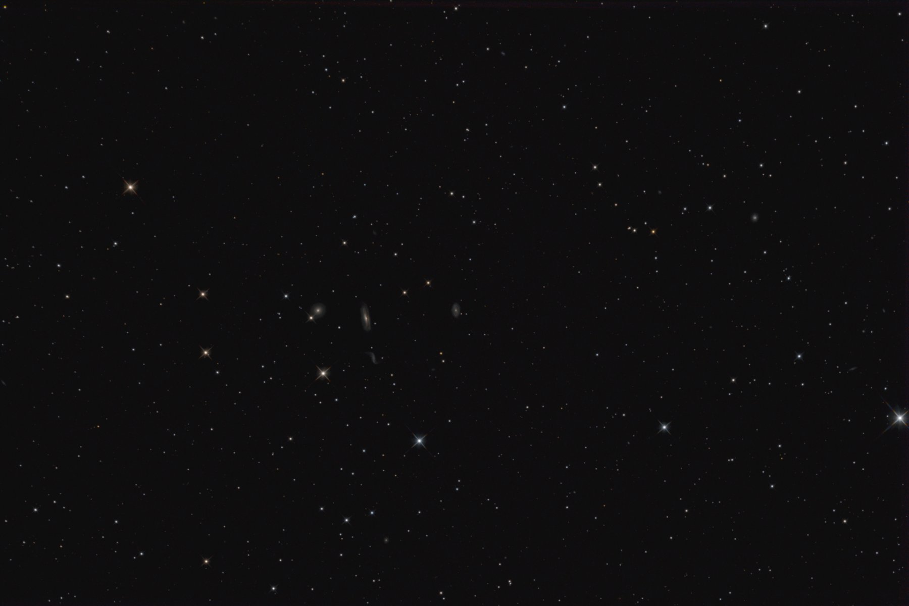

Hi Steffen, Zwischenstand: Stacking für jede deiner vier Sessions läuft zügig durch. Die jeweiligen RGB Kombinationen schauen schon deutlich besser aus als der Stack der 10 Testbilder ohne Kalibrierungsdaten.
Ein Vorgehen um mehrere Sessions zu kombinieren wäre wie folgt: einfach die vier Session-Stacks für jeden Farbkanal nochmals stacken. Dann kombinieren. Dabei müsste man mit der summierten Belichtungszeit des jeweiligen Session-Stacks gewichten. Gewichtetes Stacking funktioniert schon, nur dieses spezielle Gewicht noch nicht.
Ich plane also den Fits-Schlüssel EPOSURE (wenn von Nina erzeugt) oder EXPTIME (wenn von Siril erzeugt) der Einzelbilder auszulesen, beim Stacking als Gewicht zu nutzen, und für jeden Stack die Summe wieder abzuspeichern. Dafür habe ich Issue 9 angelegt.
Carsten und Steffen: mal schauen, welche Form der Interpolation am besten tut. Der Medianfilter, den ich für Bad Pixel verwende, ist nicht so geeignet. Er fängt die Änderungen von Zelle zu Zelle nicht ein. Ich habe überlegt, jeweils längs, quer und auf den beiden Diagonalen aus benachbarten Zellen zu interpolieren. Dann könnte man mit den gängigen Verfahren prüfen, ob der Wert je Zelle dazu passt, oder ein Outlier ist. Probleme treten jedoch auf, wenn es zusammenhängende Bereiche von Outliern gibt. Evtl ist es besser, jeweils aus den zwei Zellen links, links oben, oben, ... zu interpolieren. Oder zusammenhängende Regionen glatter Kurven zu bilden. Mal schauen.
Interpolation an den Zellrändern ist eine prima Idee, danke!

Steffen, Issue 9 ist umgesetzt, Stack of Session Stacks funktioniert. In der neuen Version führt `-stWeight 1` eine Gewichtung nach summierter Belichtungszeit durch, und `-stWeight 2` die vermutlich seltener genutzte Gewichtung nach 1/Rauschen. Das Signal-Rauschverhältnis ist damit viel besser.
Die Hintergrundsituation in Deinem Datensatz ist jedoch noch vertrackt. Ich schaue mal, wie erfolgreich die lineare Interpolation der Zellparameter ist. Daher noch kein neues Release.

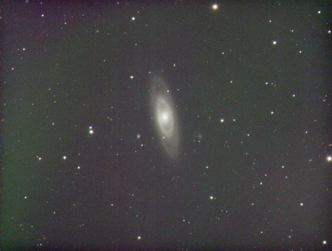

es ist mir nun gelungen, go1.14 zu installieren und Deine Software zum laufen zu bringen.
Dazu habe ich folgendes Kommando abgesetzt:
nightlight -align 1 -cfa GRBG -flat MasterFlat.fits -dark MasterDark300_0_50.fits -out rgb.fits stack rgb L_NGC4274_2020-04-2*.fit
Damit hat nightlight zwar alle Bilder kombiniert, aber nicht debayert. Ich habe dann für alle Farben einzeln reduziert mit den Flags: -cfa GRBG und -debayer R|G|B
Dannach habe ich versucht die mit rgb zu kombinieren, hat aber nicht geklappt. Das habe ich dann in PI gemacht. Zum Einbinden hier mußte ich das Bild aber auf 25% verkleinern. Dadurch sind auch die Hotpixel verschwunden, die im Original noh sichtbar sind. Und im Verglcih zum unteren Bild etwas streifiger.

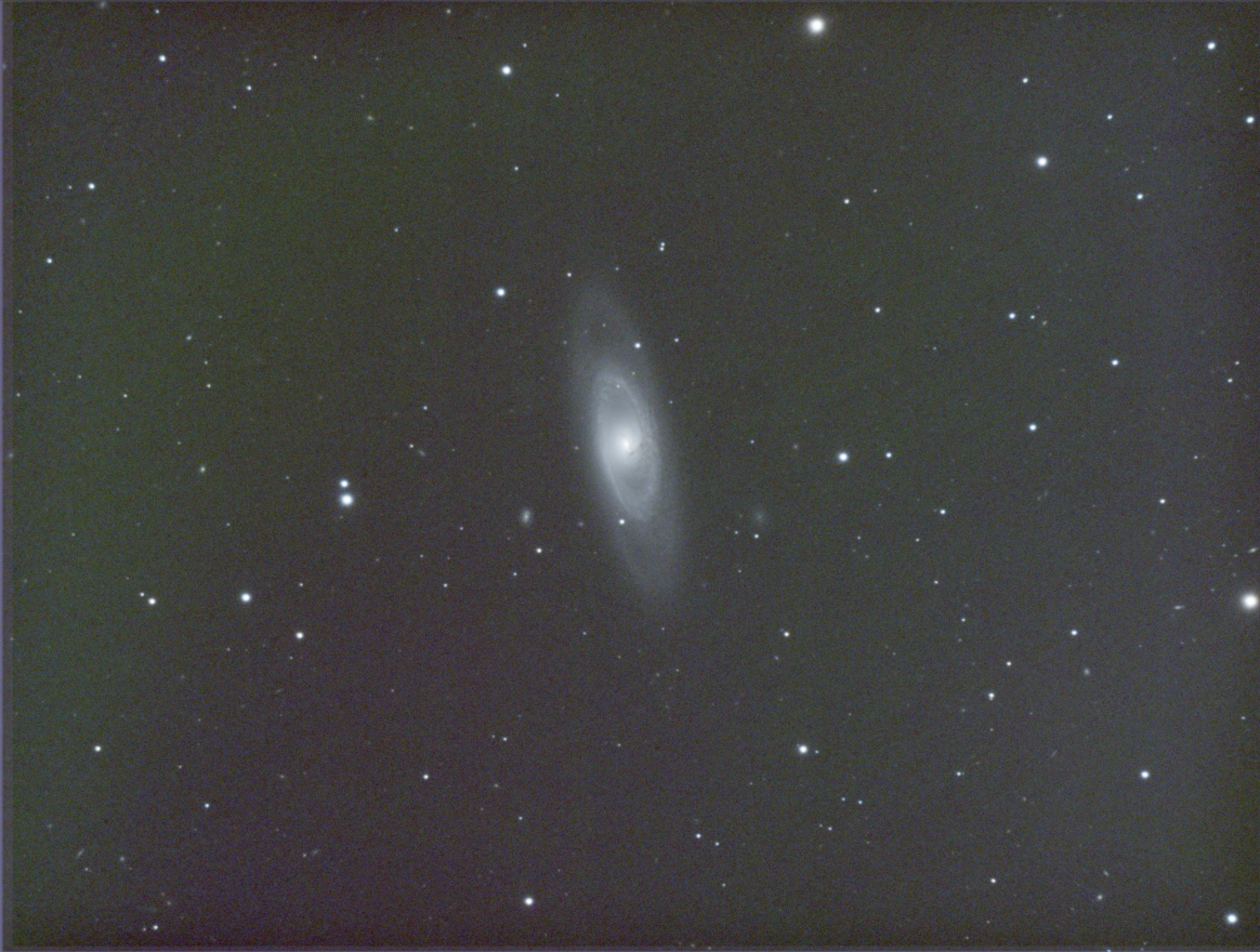

Zum Vergleich habe ich das Bild mit meinem Python Programm erzeugt. Das sieht noch ein bisschen smoother aus, finde ich.
Alles in allem aber schon ein großer Erfolg.

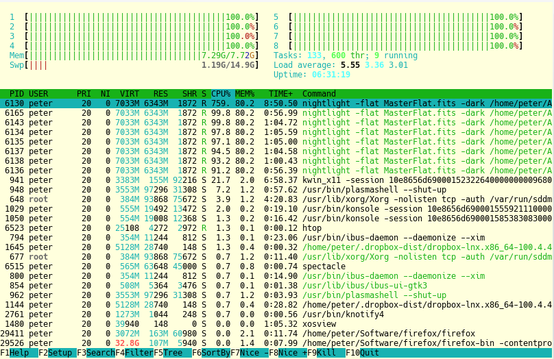

Hier mal ein Snapshot der CPU-Auslastung: Da geht die Post ab. Alle CPUs sind mit nightlight beschäftigt.
Fast 800% CPU-Auslastung ist sehr gut. Bin beeindruckt.
Mein Python Programm schafft nur 137%, braucht aber nur 3:44 min für RGB, was ich zusammen in einem Durchgang berechne. Dein Programm braucht 4:28 min pro Farbkanal bei 800% .
Ich mache es mir aber auch einfacher mit dem Debayern, indem ich lediglich die R, G und B Pixel auslese und die Bilder damit verkleinere. Ich interpolieren nicht, das mit einer Interpolation sowieso nichts gewonnen wird. (Bi)linear sowieso nicht.
Vielleicht habe ich auch was falsch gemacht?

Carsten: Tausend Dank für Deine Adleraugen. Das Debayering des Grünkanals hatte tatsächlich noch einen Fehler in Zeile 112. Release 0.1.8 behebt ihn und steigert die Bildqualität damit deutlich.
Peter: Wenn Du magst, schau gerne nochmal, was das für Dich bringt. Ansonsten frohes Schaffen mit Deinem Programm!
Steffen: Hier der Stack of Stacks deiner vier Sessions von Arp 316 mit korrigiertem Debayering und dem aktuellen Stand der automatischen Hintergrundkorrektur. Letztere erkennt jetzt iterativ lokale Outlier im Hintergrund, und ersetzt sie iterativ durch Interpolationen aus der lokalen Umgebung.
Die letzte Luminanzkurve habe ich in Gimp draufgelegt, ansonsten alles Nightlight. Mit gefühlvollen Händen an der letzten Kurve wäre hier vermutlich noch mehr herauszuholen. Wenn für Dich OK, stelle ich die nach FITS konvertierten Roh- und Kalibrierungsdaten sowie die zugehörigen Makefiles auf Github ein. Bitte sag Bescheid.
Markus
