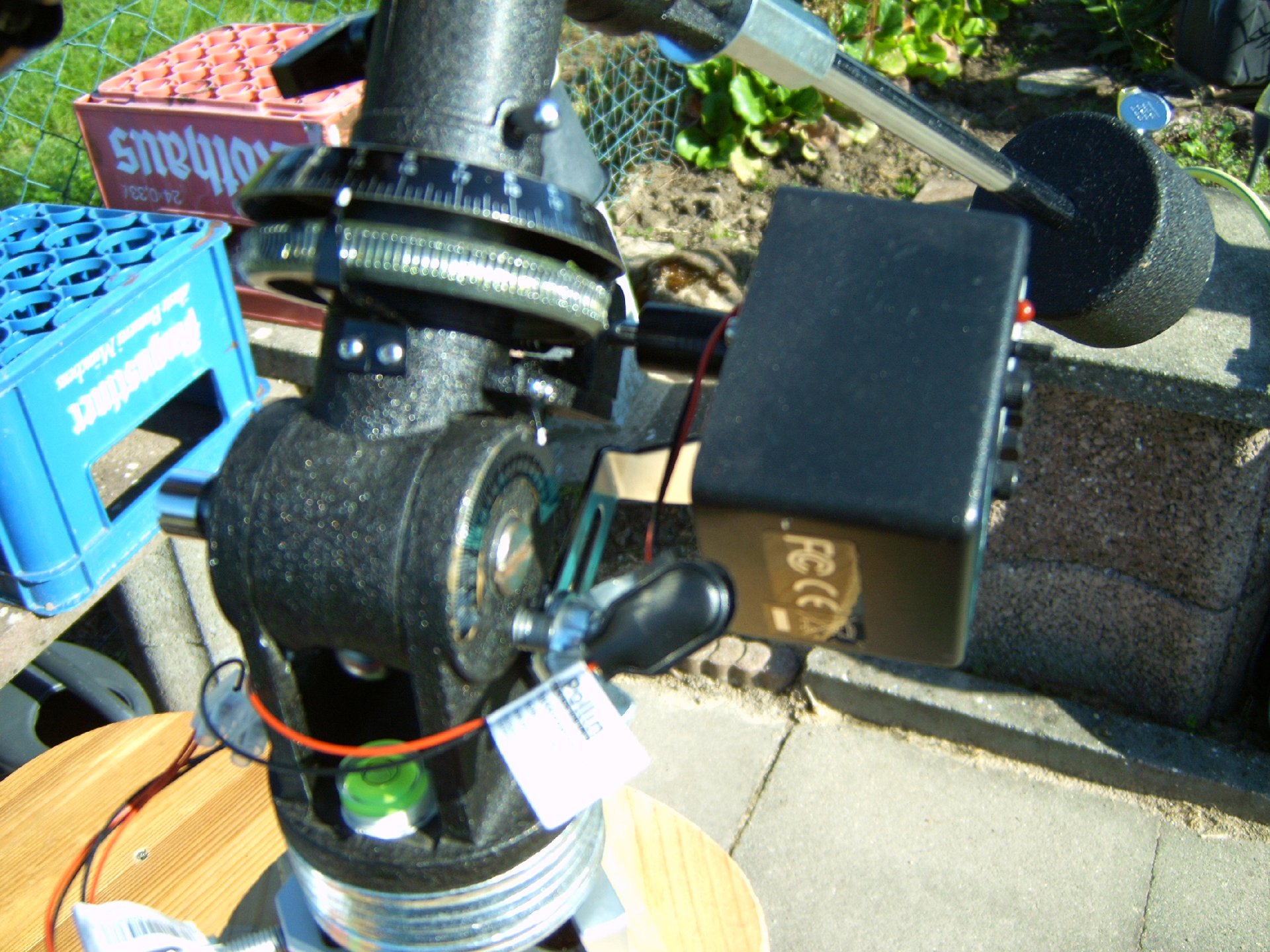

Ich hatte mir schön öfters Gedanken gemacht, die Dekl.-Achse meiner recht alten EQ 1 zu motorisierten. Zahlreiche Ideen gehabt....alle verworfen.
Dann der Gedankenblitz: Ein Fokusiermotor !
Gedacht - getan....mal Quick & Dirty "angeheftet"...und es funktioniert!.
LG Eberhard

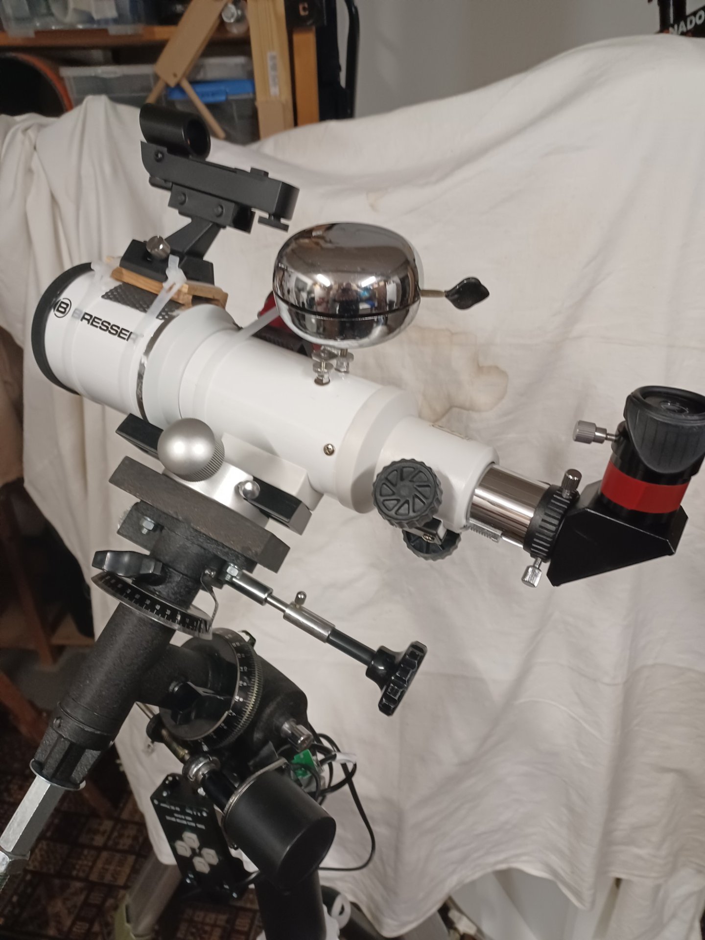

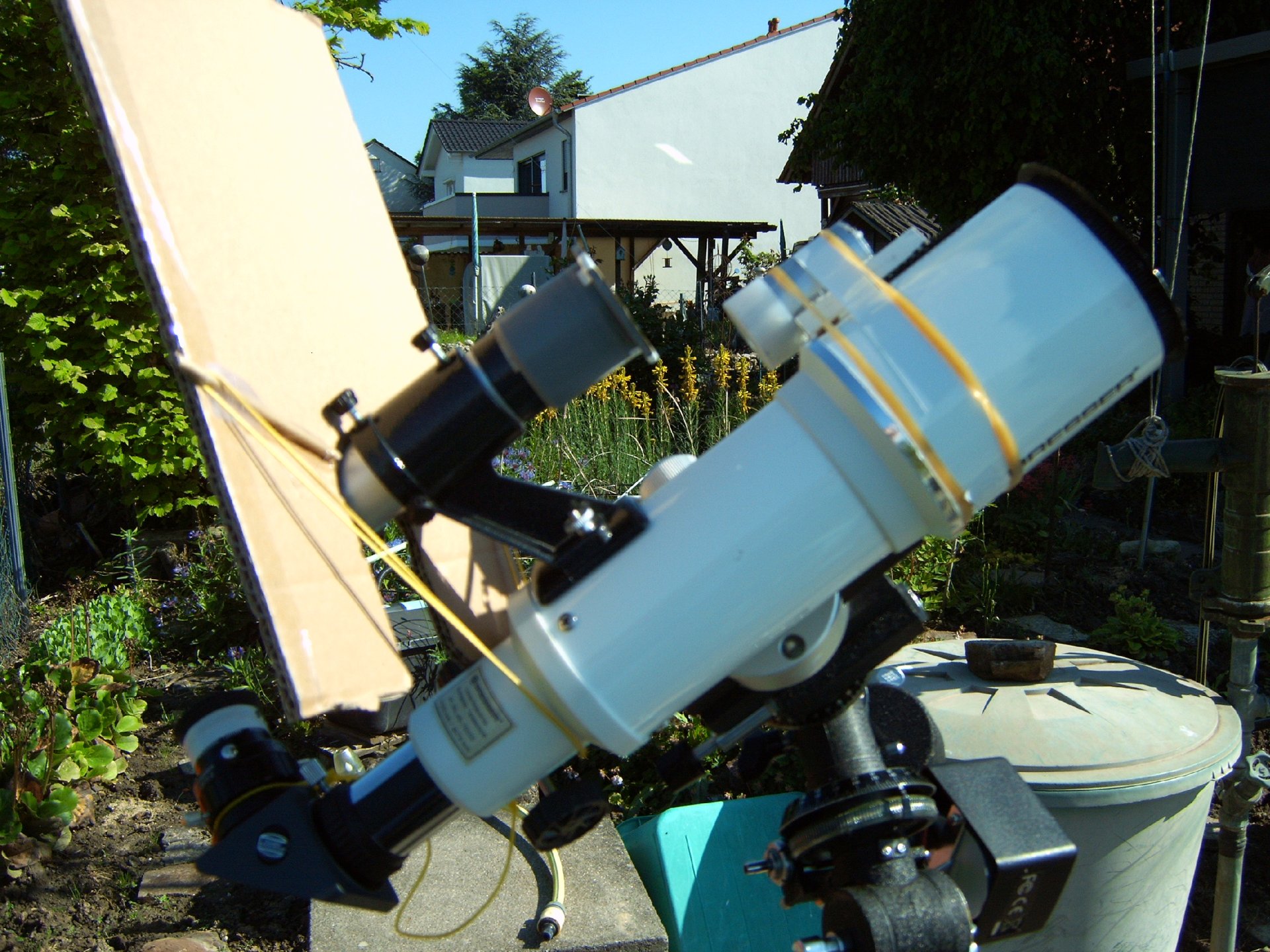

...so....Hier nun der erste Prototyp der Kometenklingel auf einer anderen EQ1 ..Von meinen vielen...
Trifft man beim Beobachten mit dem abgebildeten "Weitfeld-Kometen-Suchgerät" auf einen Kometen, so kann man durch lautes Klingeln die Umgebung auf diesen Fund aufmerksam machen. Besonders hilfreich bei Teleskoptreffen oder nachts um 01:46 auf dem Balkon einer Wohnanlage.
Die begeisterten Nachbarn werden in lautstarken Jubel einstimmen.
Die automatische Version, die klingelt, wenn man einen Kometen übersieht, ist noch im Versuchsstadium. Wegen Lieferengpässen verzögert sich das aber.....

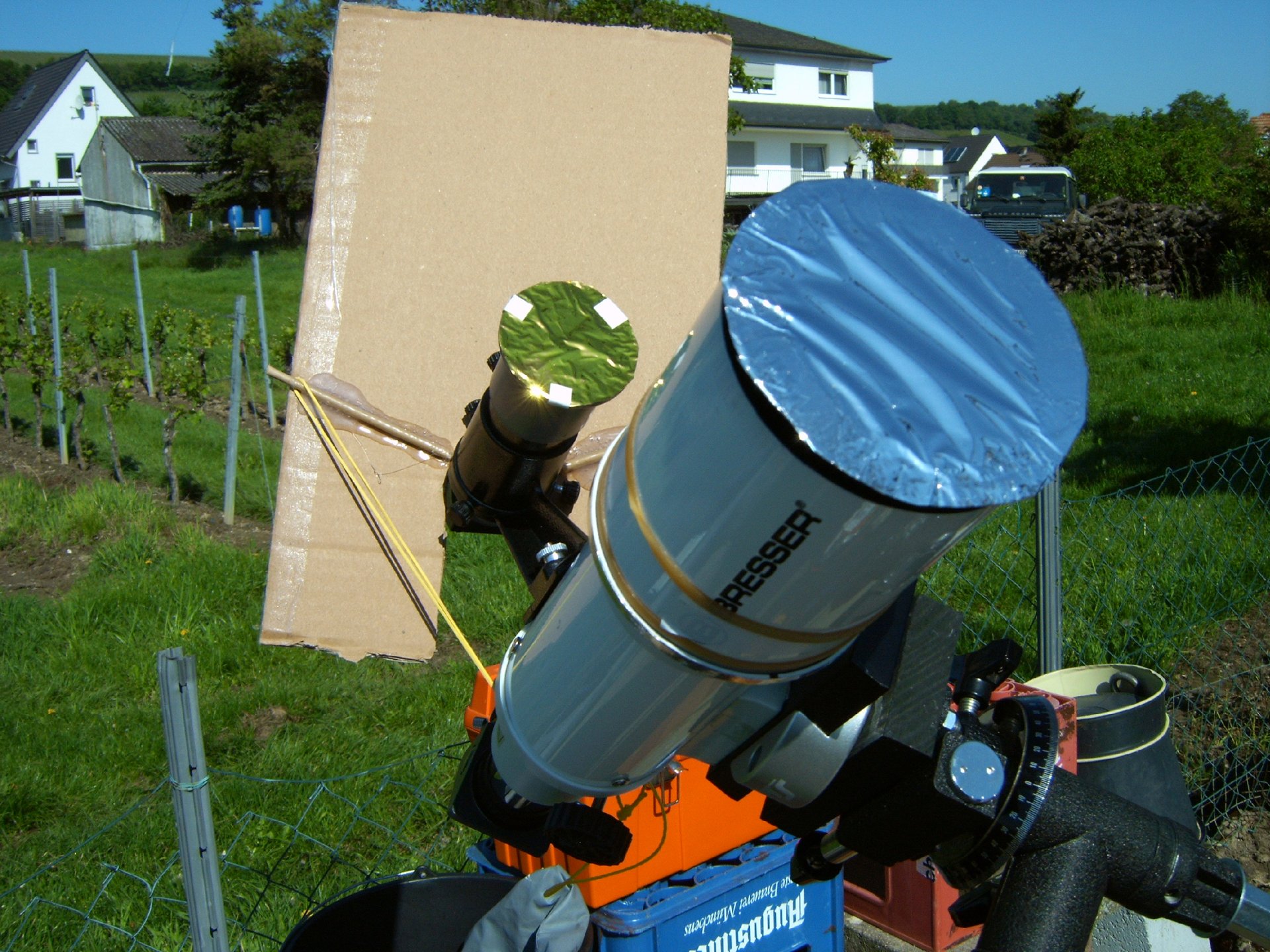

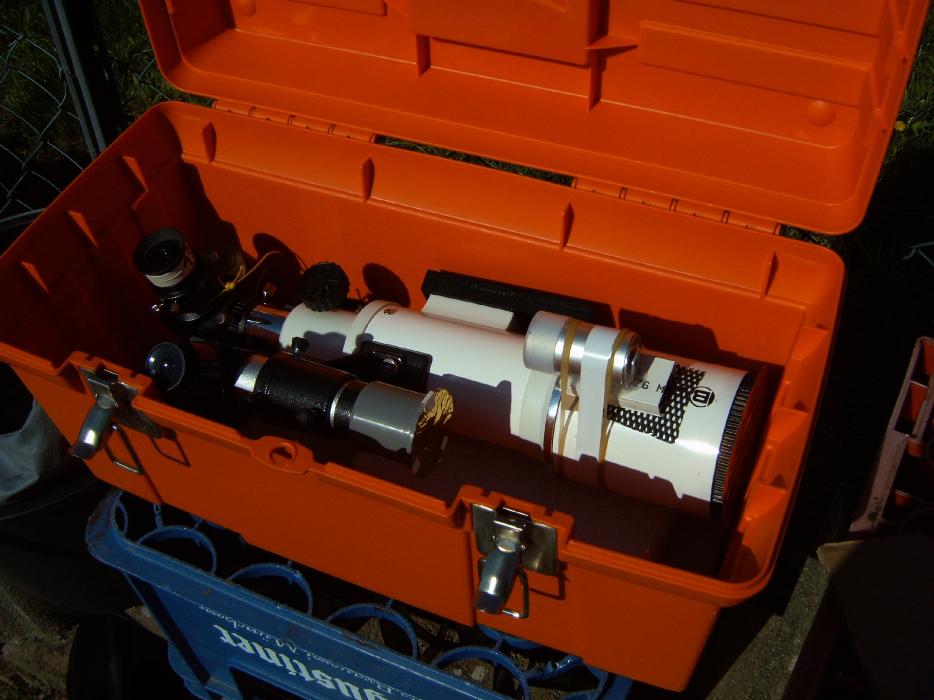

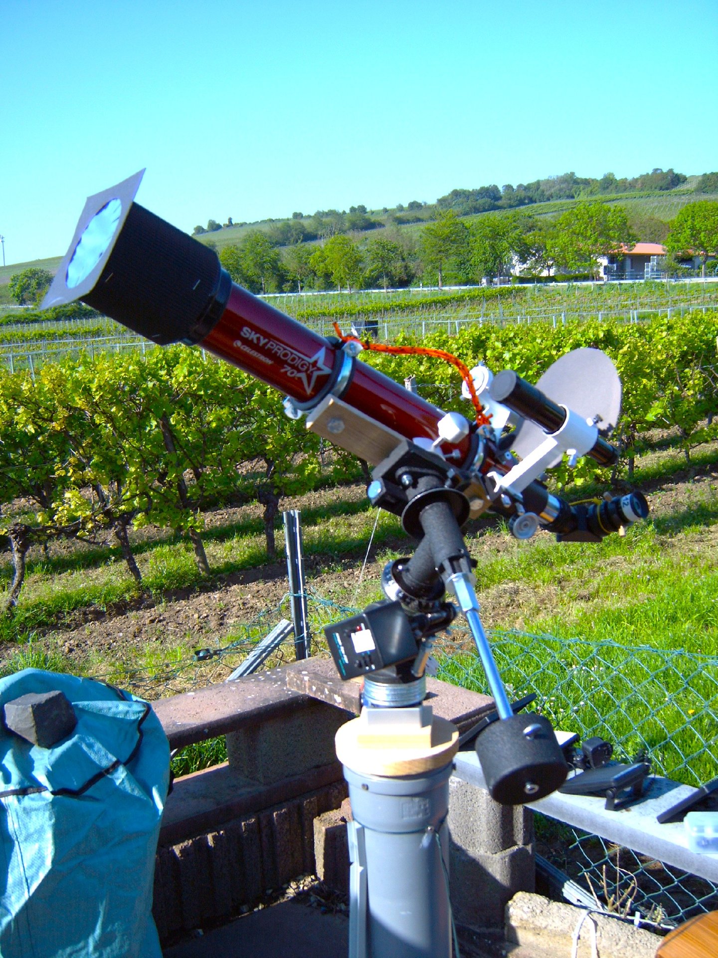

Für die Sonne habe ich einen Bresser 60/350 Refraktor - dessen Abbildungsleistung nicht schlecht ist - komplett
mit Sonnenfilter, Okular und Eigenbau-Sonnensucher in einer Werkzeugkiste "aufgerüstet". Alternativ kann auch ein Celestron
70/700 mm eingesetzt werden. Wenn Wolkenlücken drohen: Wetterschutz von der Monti ab, Kiste auf, Rohr drauf...und in weniger als drei Minuten
bin ich beobachtungsfähig.

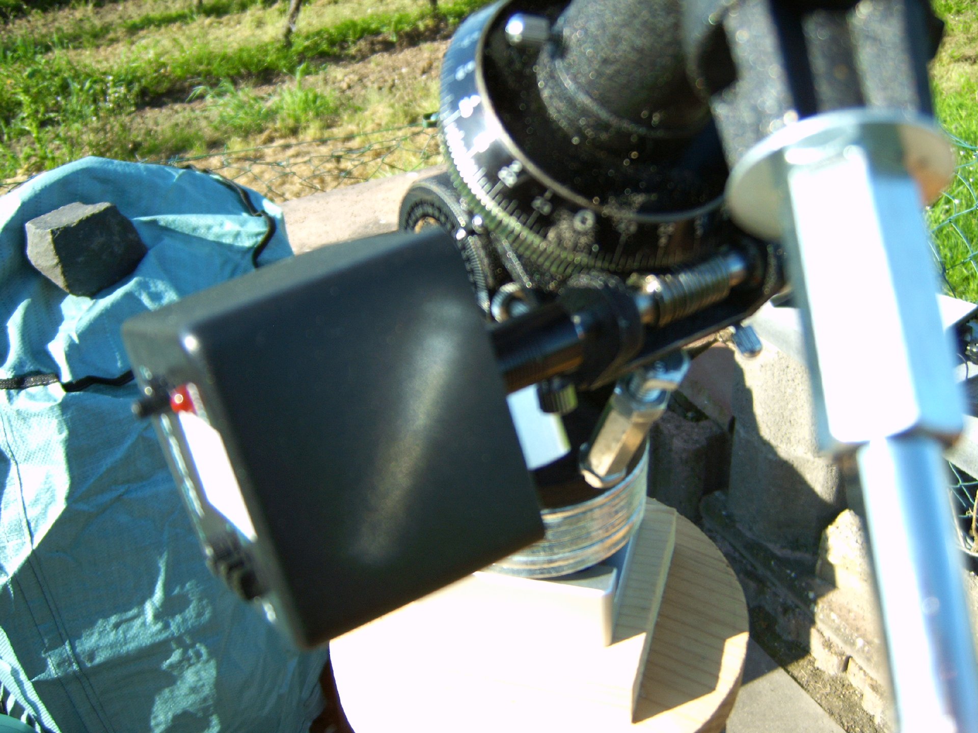

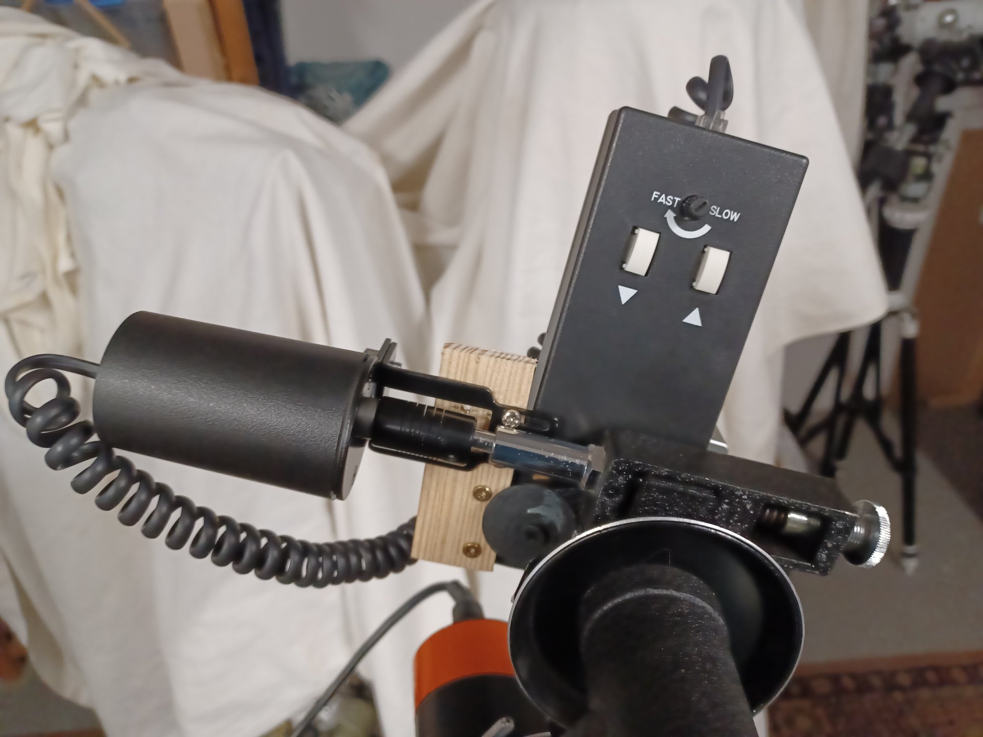

Der 9 V Motor passt nicht im Original auf die alten EQ 1/2. Außerdem ist der Motoranschluß bei allen (auch den neuen) EQ's rechts
(vom Pol aus gesehen). Das bedeutet: Nach dem Meridian stösst das Teleskop an den Motor.
Siehe hier:

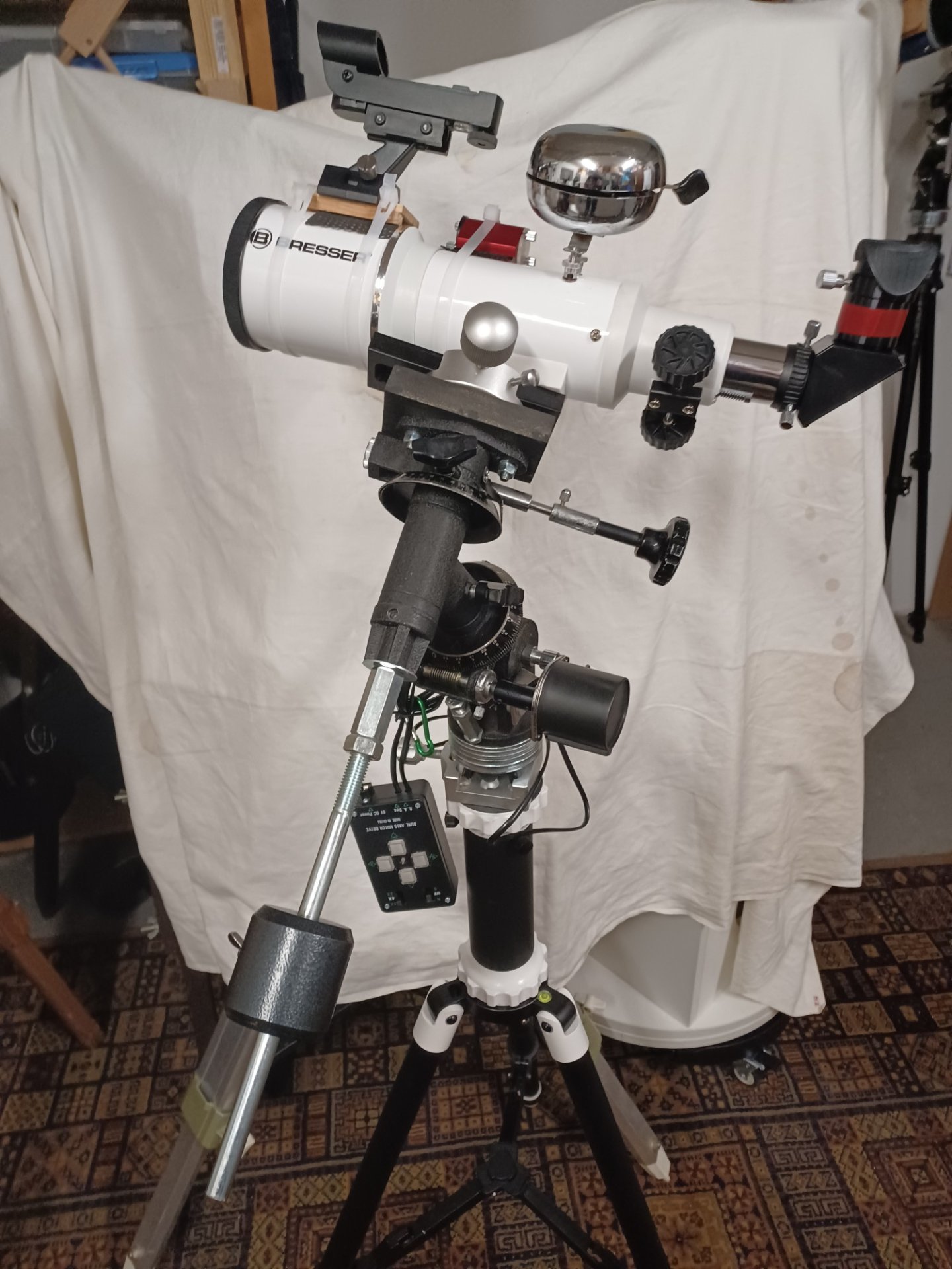

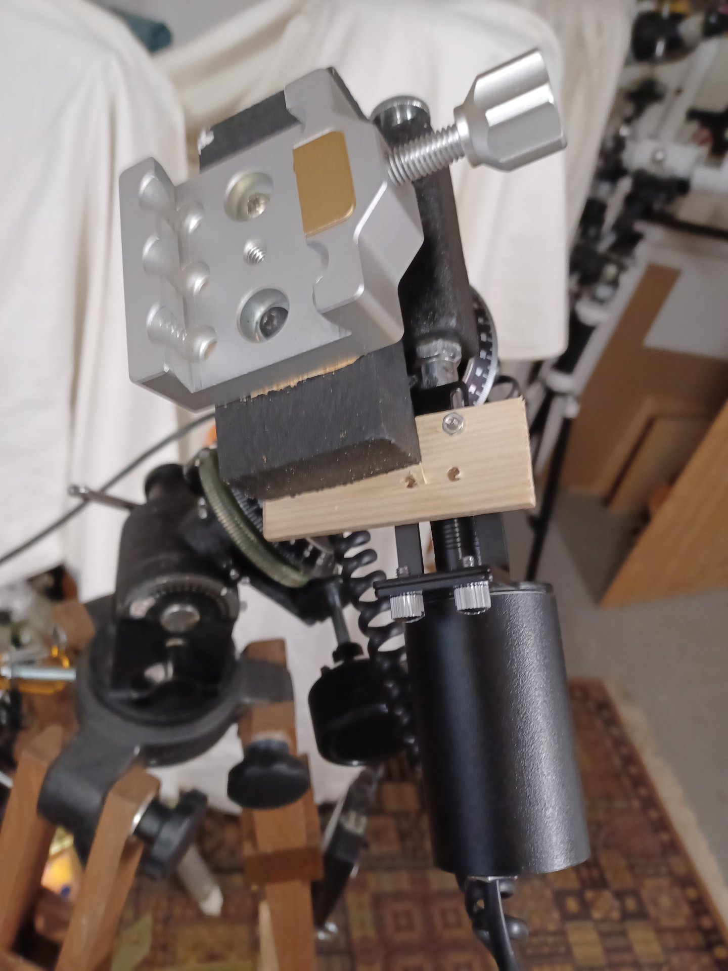

Also: Der Motor muß nach links ! Das geht recht einfach. Motor mit der flexiblen Motorkupplung auf die linke Seite
der Schneckenwelle und am Polblock dann eine Markierung mit Filzstift für die Halterung anbringen.
Dort dann mit einem Bohrer und Gewindeschneider ein 6 mm Loch bohren - geht mit dem Akkuschrauber einfach.
Dann mit einigen Unterlegscheiben und einer 6 mm Schraube den Motor auf der linken Seite anschrauben.
Evtl. muß die Achsen der Schneckenwelle auf der linken Seite mit einer Eisensäge etwas gekürzt werden.
Bei den neuen EQ1/2 kann man den Motor - soweit ich das sehe - auch ohne Umbau auf der linken Seite befestigen.
(ohne Gewähr)
Jetzt sitzt der Motor auf der linken Seite (Bild 4) und das Teleskop stösst nach dem Meridiandurchgang nicht mehr am Motor an.
Nun muss die Nachführrichtung noch von "Nord" auf "Süd" umgeschaltet werden. Schalter ist am Motor.

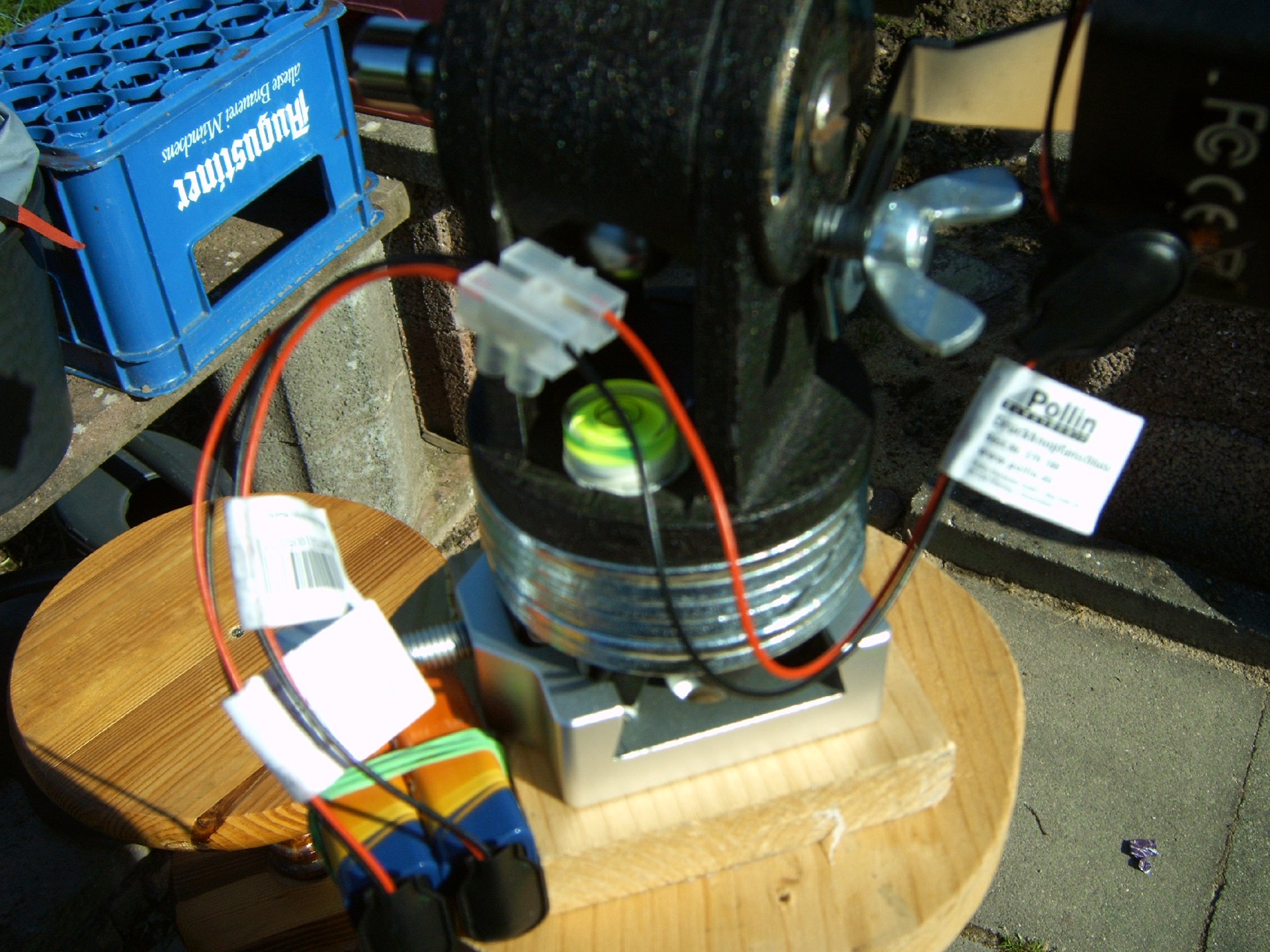

Jetzt zum Motor selbst. Der ist ja alles andere als genau. Man muß an dem kleinen Stift des Potis ziemlich rumfummeln,
bis die Geschwindigkeit in etwa stimmt. Auch da habe ich eine Lösung.
Ich habe zwei 9 V Batterien parallel geschaltet. Man braucht nur 3 x 9 V Batterieklipse und eine Lüsterklemme. Siehe Bild 3
Darauf achten, dass der Verbindungsclip zum Motorclip "verkehrt herum" angeschlossen wird "Plus auf Minus und Minus auf Plus".
Sonst stimmt die Polarität am Motorclip nicht. Siehe Bild 3. Mit 2 Stück 9 V Batterien läuft - gefühlt - der Motor ruhiger und lässt
sich besser regulieren.

PS: Der Blendschutz auf Bild 5 ist natürlich aus nachhaltigem Material !
