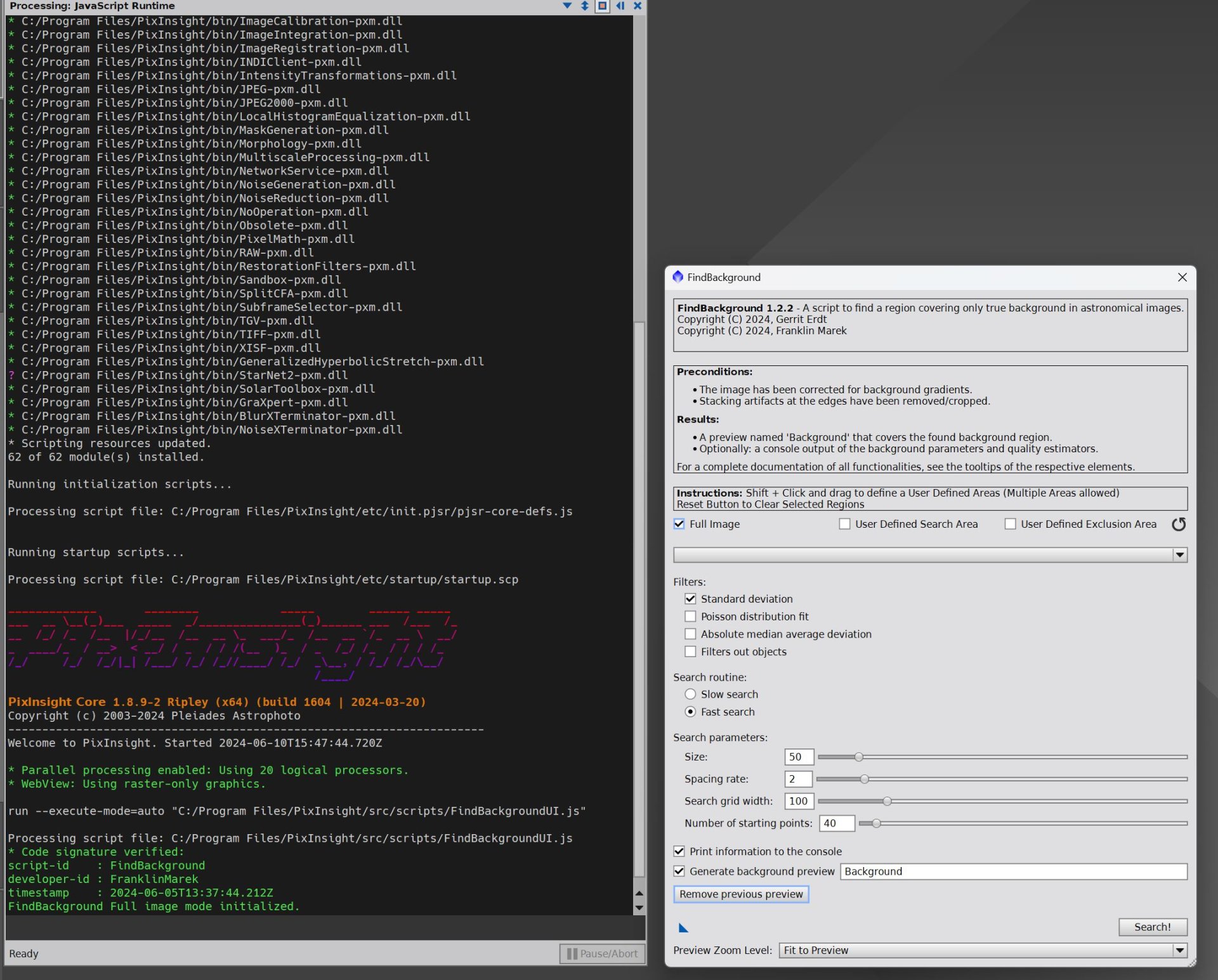

zusammen mit Frank Marek habe ich ein PixInsight Script entwickelt, das in Bildern automatisch leeren Hintergrund finden kann. Das ist hilfreich für die Farbkalibrierung und ähnliche Prozesse.
Welches Problem wird gelöst?
In Bildern mit dichten Sternenfeldern oder Nebeln ist es oft schwer oder beinahe unmöglich, eine Region zu finden, von der man sicher sein kann, dass sie keine Objekte beinhaltet. FindBackground kann schnell und zuverlässig Regionen finden, die eine gute Annäherung oder die beste mögliche Annäherung an leeren Hintergrund bietet, gemäß der gewählten Kriterien.
Ergebnis der Ausführung:
Das Script erzeugt eine Preview, die den gefundenen Bereich abdeckt, und gibt alle dazugehörigen relevanten Informationen auf der Konsole aus. Darunter auch die durchschnittliche Helligkeit pro Kanal, additive Farbkalibrierungskonstanten und die Koordinaten der gefundenen Region.
Voraussetzungen:
- Gradienten müssen entfernt worden sein. Ansonsten jagt das Script lediglich den Gradienten und findet die Gegend mit dem geringsten Gradienteneinfluss.
- Stacking Artefakte am Rand müssen aus dem gleichen Grund entfernt worden sein.
Benutzung:
Ihr könnt das Script sowohl auf Farb- als auch auf Monochromaufnahmen anwenden.
Für die meisten Bilder reichen die Standardparameter aus, ihr könnt das Script also sofort auf alle offenen Bilder anwenden.
Mit den Standardparametern wird eine Preview erzeugt, die den gefundenen Hintergrund abdeckt, und die relevanten Informationen werden auf der Konsole ausgegeben.
Für komplexere Bilder könnt ihr alle relevanten Parameter anpassen.
Die komplette Dokumentation aller Funktionalitäten findet ihr in den jeweiligen Tooltips. Ja, wirkliches jedes Element auf der Nutzeroberfläche hat einen Tooltip!
