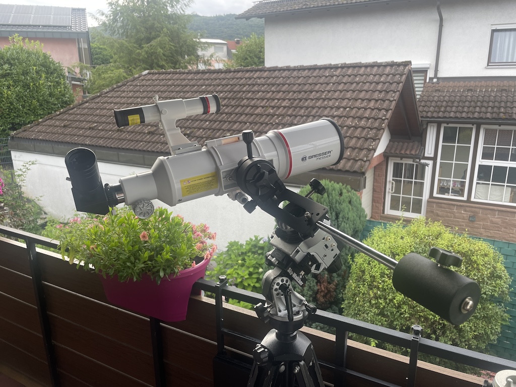

Der Bresser auf der Vixen Porta
Das kam dann die Tage auch bei mir an, von Astroshop via Amazon, weil er da billiger war als bei Astroshop direkt. Muss man nicht verstehen. Der erste Eindruck: So viel Plastik! Mit zwei Kilo Gesamtgewicht wiegt der ja gar nichts!

Aber wirklich interessant ist ja, was das Teil kann. Meine schwere alte Saturn-Montierung mit der dualen Prismenklemme von PrimaLuce funktioniert nicht: Die Prismenschiene des Teleskops ist wohl nicht ganz Vixen-kompatibel und zu schmal, ich kann sie nicht festklemmen.
Also ab auf meine GP-DX und an der Sonne ausprobieren: Krass. Mein Gegengewicht vom ED80 ist zu schwer… zum Glück habe ich noch ein leichteres im Schrank.

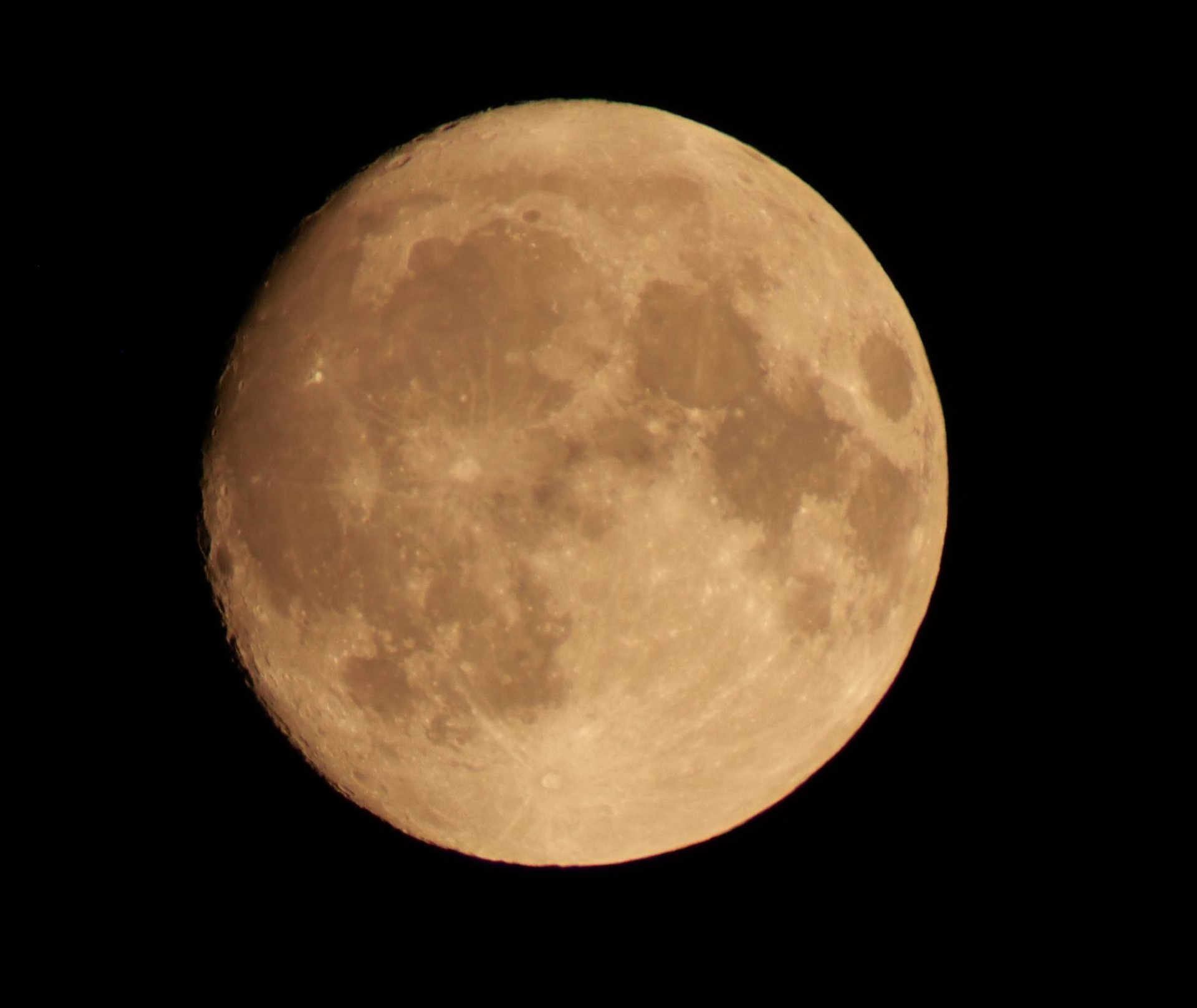

Zumindest den Mond hatte ich mal fokal geknipst. Fokussieren war gar nicht so einfach, bei f/5,5 ist der Schärfebereich winzig, und der Fokusmesser meiner G70 war leicht überfordert. Mit Semi-Apo-Filter war der Fokus eindeutiger zu bestimmen.
Visuell wurde das Bild dann ab etwa 60x matschig; die Aufnahme ist ein unbearbeitetes JPG, nur freigestellt. Ich weiß nicht, ob die Kamera gehalten wird, wenn ich das Teleskop hoch auf die Wega richte... vielleicht komme ich mal dazu. Tagsüber an Dachantennen ist schon eher ein Farbsaum zu sehen.

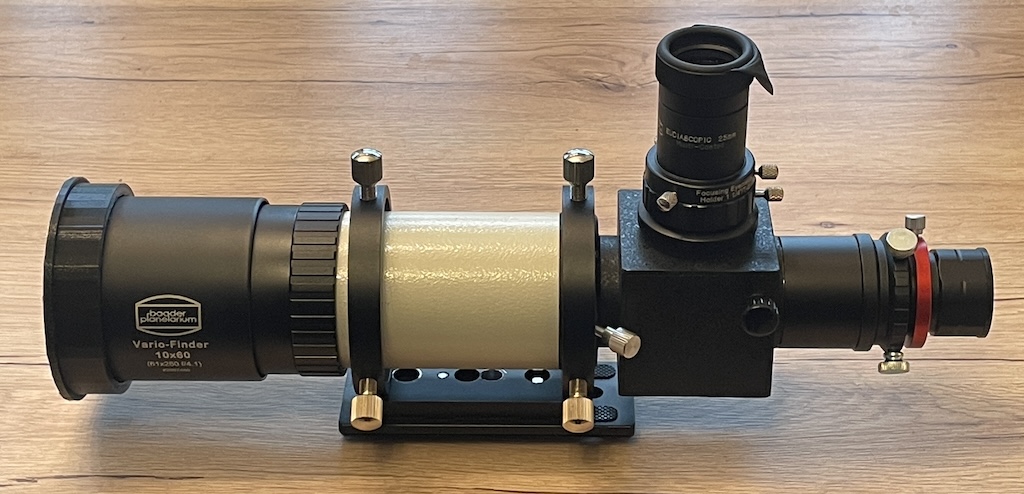

Als klein und handlich habe ich den VarioFinder, der mich wirklich positiv überrascht hat – als 60/250 f/4 sollte der ja richtig bunt sein, ist aber deutlich schärfer als der Bresser und zeigt auch schon überraschend viel. Klar, bei 250mm Brennweite nutzt man auch keine Höchstvergrößerung, aber da kann ich höher vergrößern, ohne dass das Bild einbricht. Sporadisch nutze ich den für EAA.
Der ist natürlich auch eine ganz andere Preis- und Qualitätsklasse – in dem Setup ist die Kamera absolut fix, der Schiebefokussierer ist mit den Stellschrauben fixiert und über das Objektiv kann fein fokussiert werden; für das Okular die fokussierbare Klemme – eine ganz andere Welt als der Bresser.
