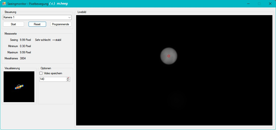

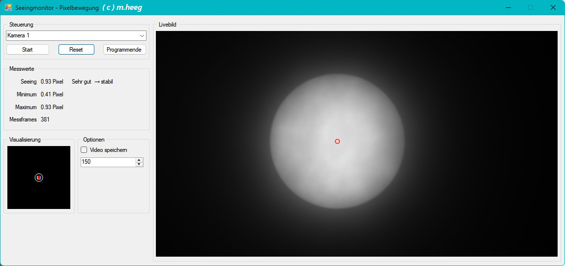

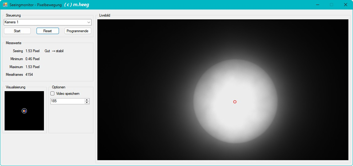

Da das schon beschriebene DIY " Sonnenfleck " Projekt nun stabil funktioniert und ich täglich die Werte aufbereite, aufbereiten kann ist es an der Zeit
etwas neues bzgl. meiner Sonneninteressen zu starten.
Ich möchte das " Seeing " bei der Sonnenbeobachtung bestimmen. ( wird dann auch am Mond funktionieren )
Mein neues Programm läuft zur Zeit schon stabil und macht " schon " was es soll ...
Die drei folgenden Abbildungen zeigen ( nur optisch und unvollständig ) die ersten Möglichkeiten. Nummer 3 zeigt / ist ein Versuchsaufbau mit 50 mm Objektiv.

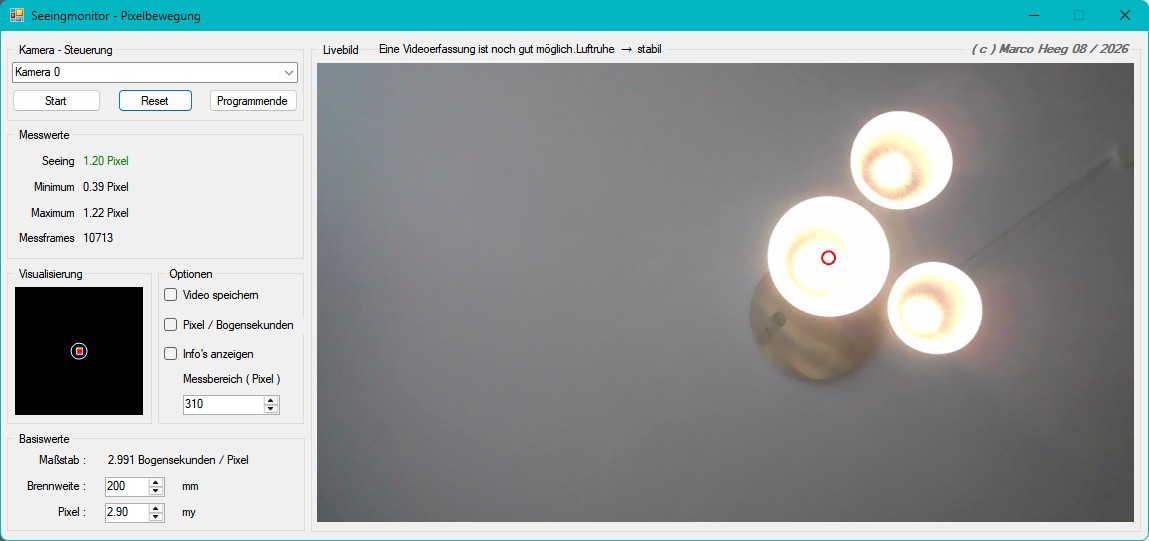

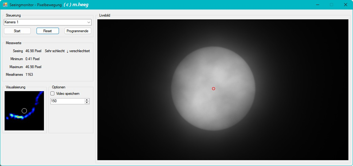

Im Bildschirmfoto der Visualisierung ( Abb. 1 ) ist schön die Pixeldrift der stehenden Kamera zu erkennen. Auch die Intensitätsveränderung ( Farbänderungen ) durch

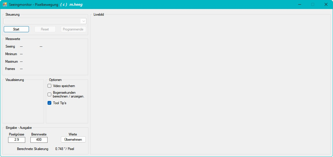

leichten Wolkenzug ist erkennbar. Siehe hierzu auch das Livebild. In Abbildung 2 ist schon mehr bzgl. der Ausgabemöglichkeiten eingearbeitet.
Im nächsten Schritt werde ich dann ( mit mehr Brennweite und Nachführung ) einzelne Sonnenfleck beobachten.
Abb. - 1 - Livebild der Sonne
Abb. - 2 - Details zur Programmausgabe

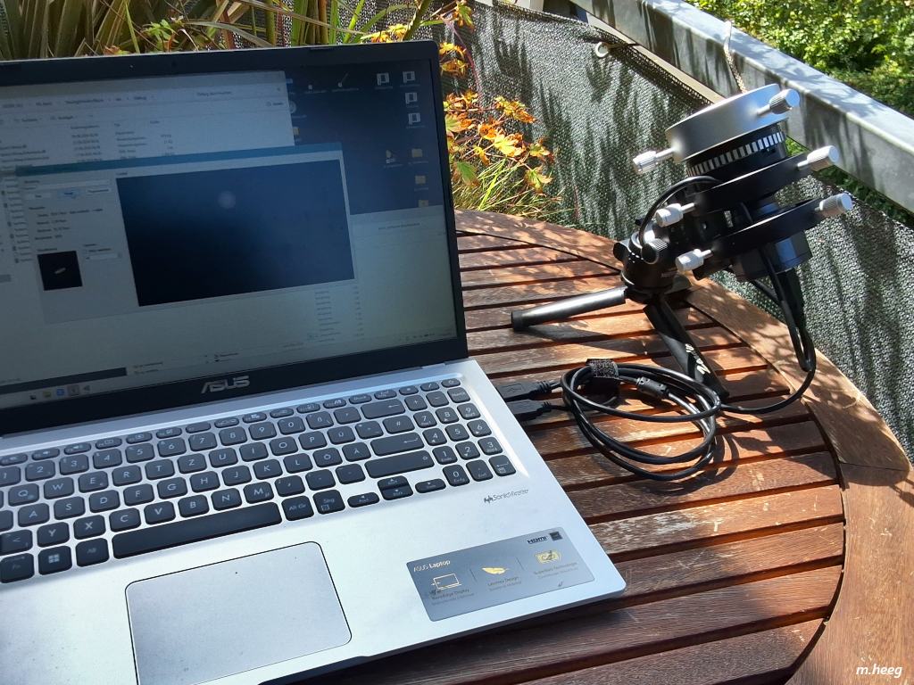

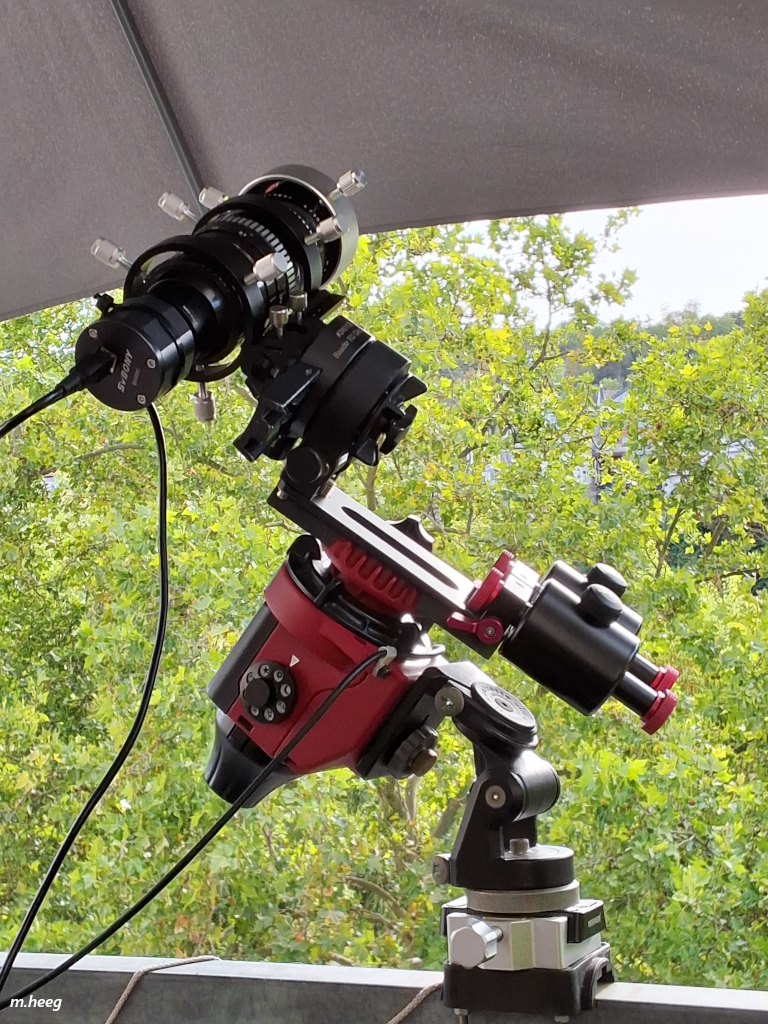

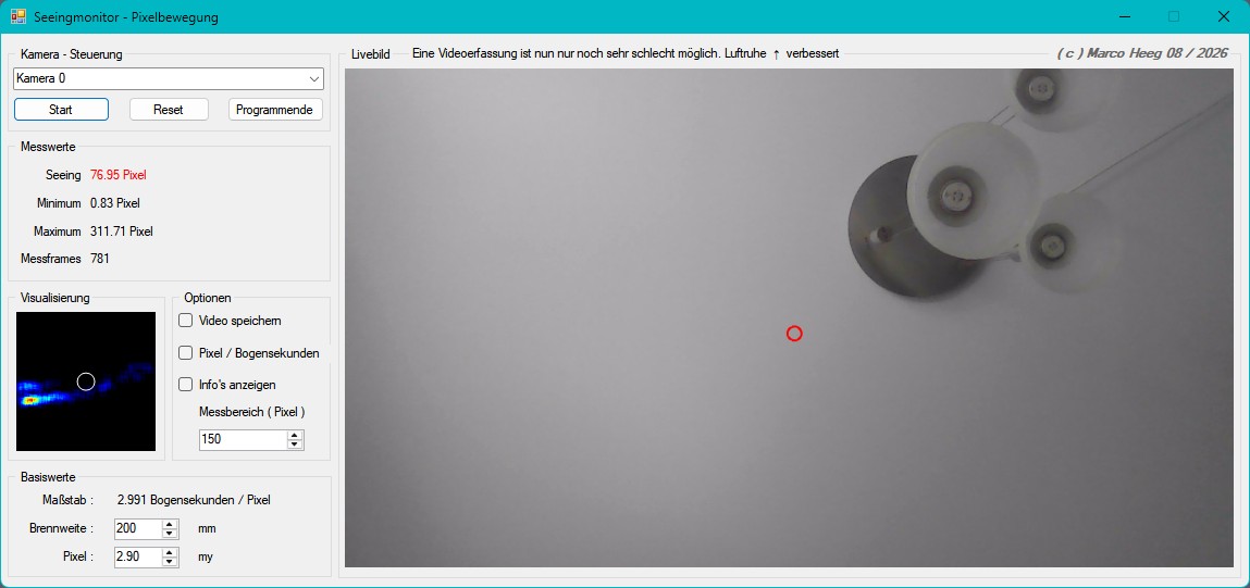

Abb. - 3 - Nutzung ( noch ohne Brennweiten.- und Pixelanpassung ) mit stehender Kamera
