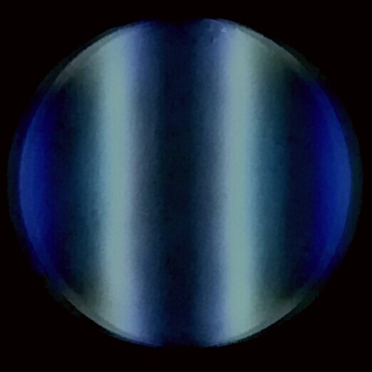

Wenn ich mir mein eigenes Ronchigramm so ansehe, hält sich der Gaußfehler da in Grenzen, also tippe ich für Meinen eher auf die Lanthan Kombi.
