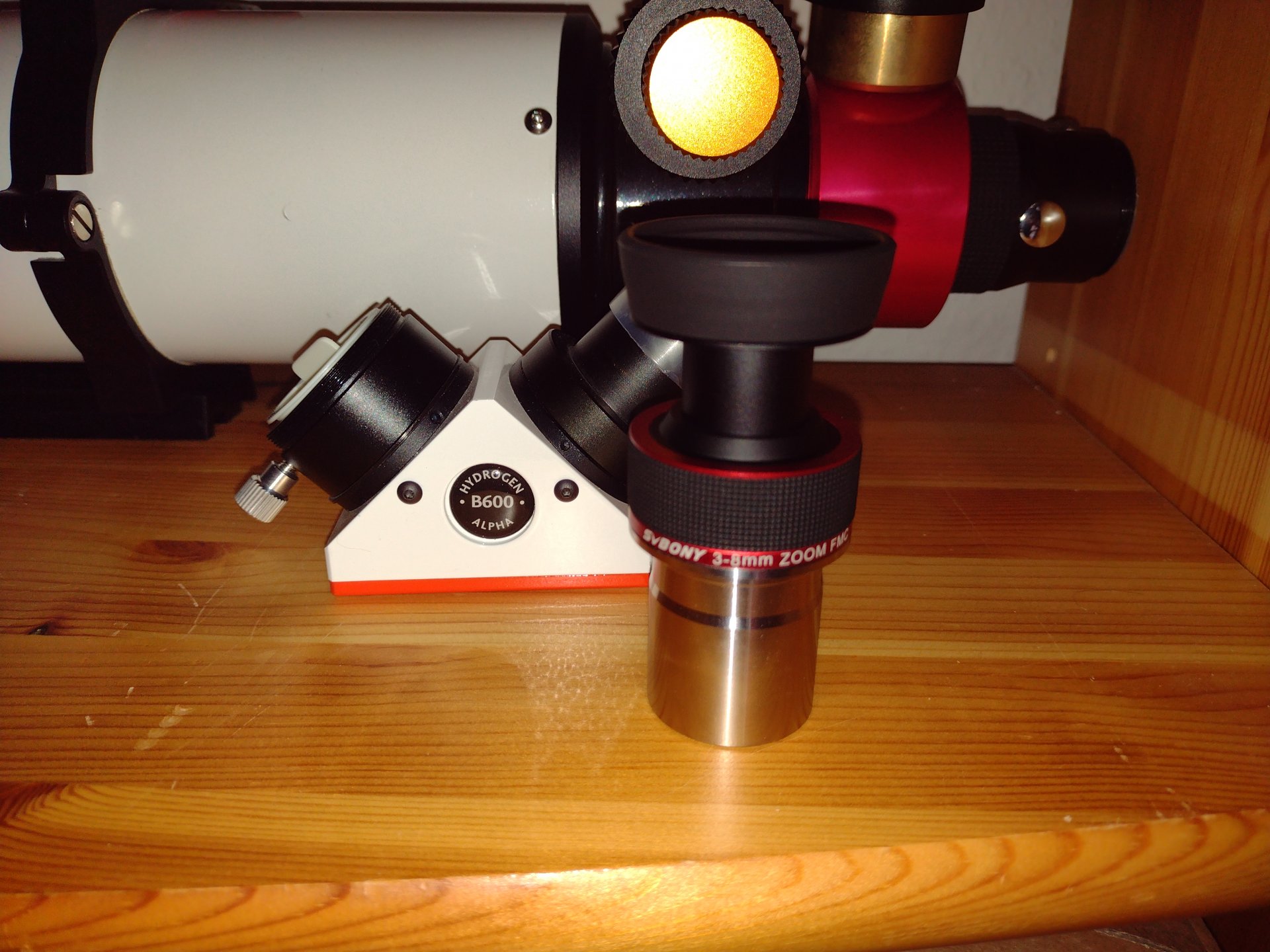

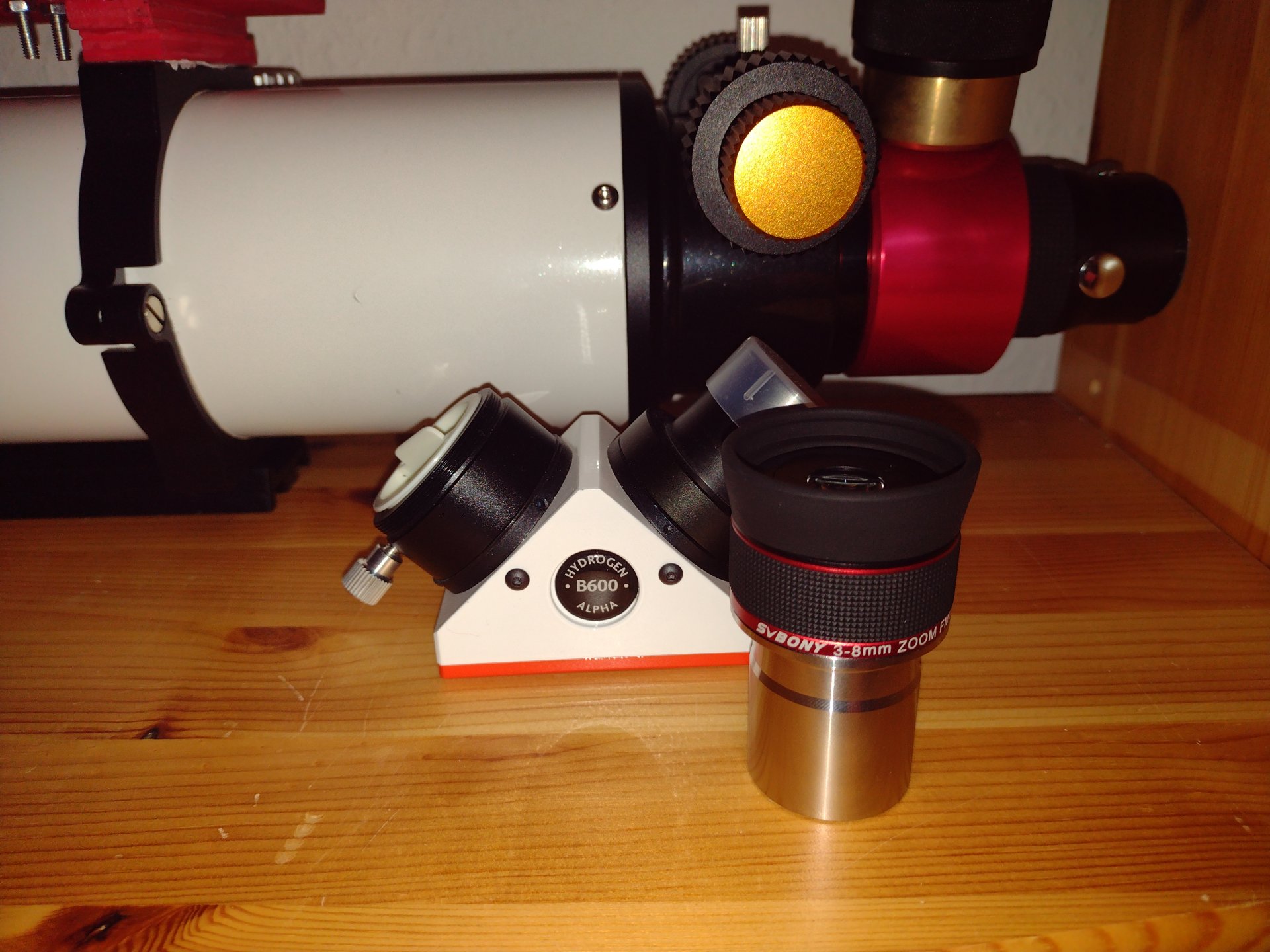

Neues Zoom-Okular: Svbony SV215 3-8mm - „Nagler-Zoom“ in günstiger?
Habs jetzt auch, hatte ne lange Lieferzeit fast nen Monat.

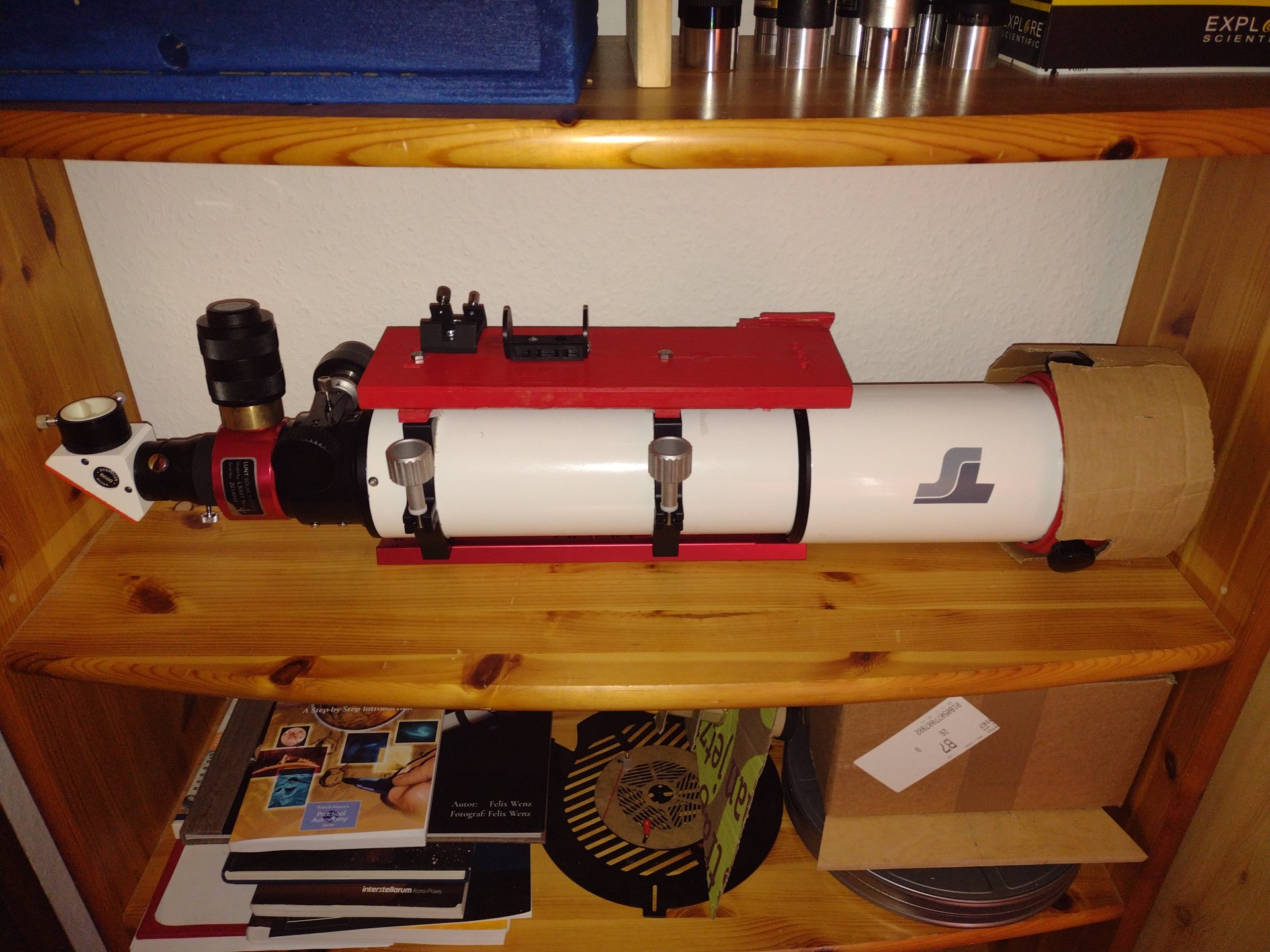

Wird mein Hochvergrößerungsokular an meinem 102/714 H-Alpha Sonnenteleskop
Brauch für gesammte ansozcht noch ein okular zusätzlich, ansonsten deckt es den gesamten Hochvergrößerungsbereich ab von 89 fach - 238 fach letzteres kommt wahrscheinlich nie vor.
Farblich könnte es nicht passender sein durch das Rot.
Clear skies Felix

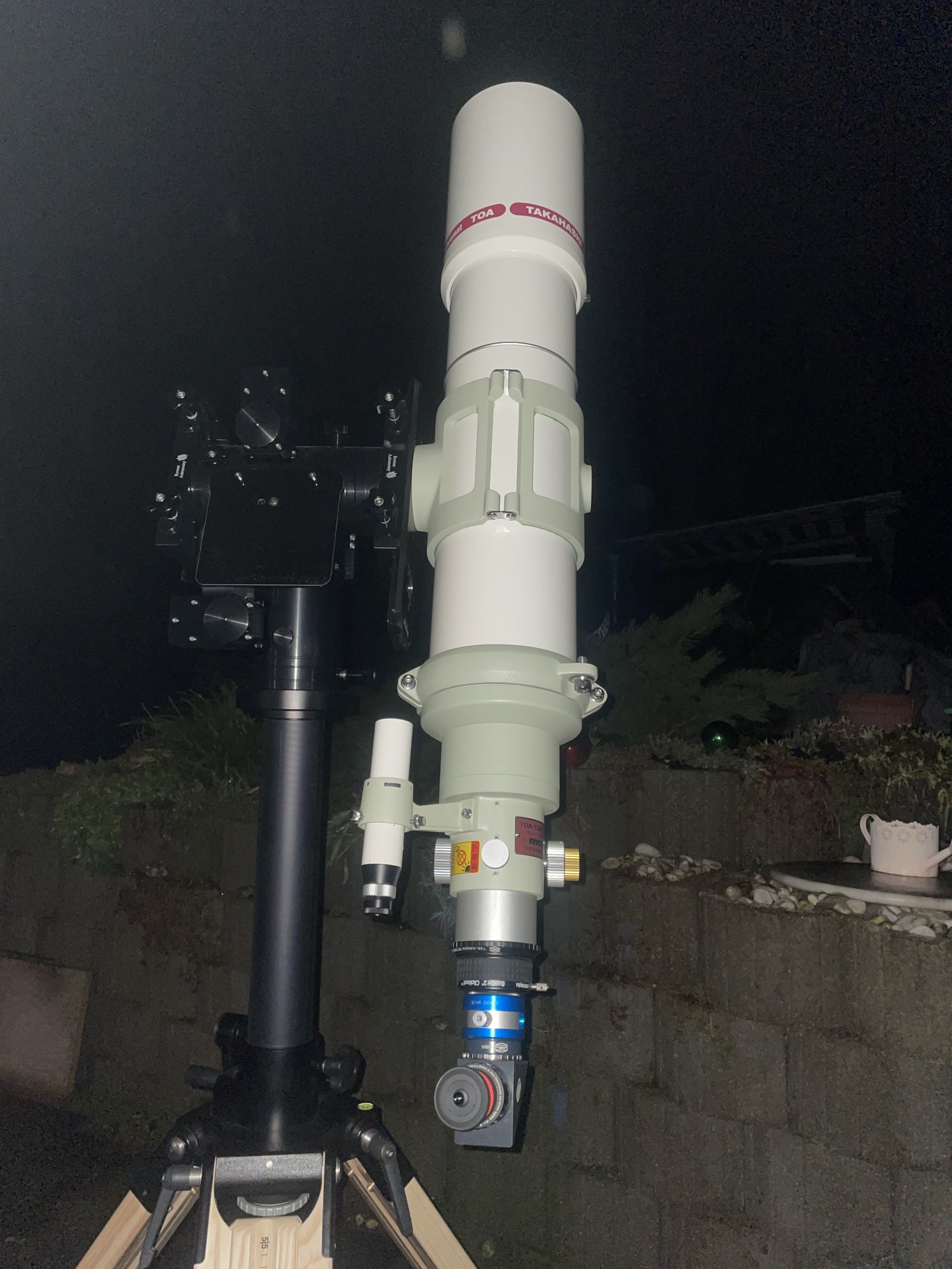

Hi ich hab gestern Abend beim Firstlight für meinen neuen (gebrauchten) TOA auch mal das SVBony ausgiebig getestet. Es war zwar miese Transparenz aber sehr ruhiges Seeing. Erstmal an Castor, dann an Mizar und dann 78 Leonis mit und ohne Greatstar ADK und gegen ein 4mm Radian und ein 3,5mm Nagler T6 getestet.
Es wurde immer der Baader BBHS Spiegel verwendet.
Das SVBony ist ein sehr gutes Okular, nicht ganz parfokal beim Zoomen aber ohne Brille für mich mit einem angenehmen Einblick.
Da Sehfeld ist doch noch etwas kleiner als das des Radian, ich schätze um 50 Grad SGF.
Die Schärfezeichnung ist auf dem Niveau des Radian, das Nagler ist für mich einen Tick im Nachteil.
Die Farbwiedergabe ist sehr ähnlich wie beim Radian, das Nagler verschiebt minimal in Richtung gelb.
Verzeichnung oder Bildfeldwölbung ist mir nicht aufgefallen außer beim Nagler.
Hinsichtlich der Randschärfe ist das Radian etwas besser, das Nagler etwas schlechter, ist aber bei dem großen SGF des Nagler auch zu erwarten.
Rein und Raus zoomen ist haptisch sehr ähnlich wie beim Nagler Zoom, die einzelnen Clicks sind minimal weniger definiert, das wars aber schon an Unterschied.
Von 8mm kommend sind 7-5 noch annähernd parfokal, bei 4 und 3 muss ich jeweils etwas nachstellen.
Vorteilhaft finde ich den recht weiten Zoom Bereich, die Rowan AZ100 ist genau genug im GOTO um die Sterne im Blickfeld bei 8mm zu haben.
Wenn das Ding jetzt noch 20mm Augenabstand hätte, hätten wohl die Premiumhersteller ein noch größeres Problem mit dem Newcomer als so schon.
Ich kann das Okular nur empfehlen.

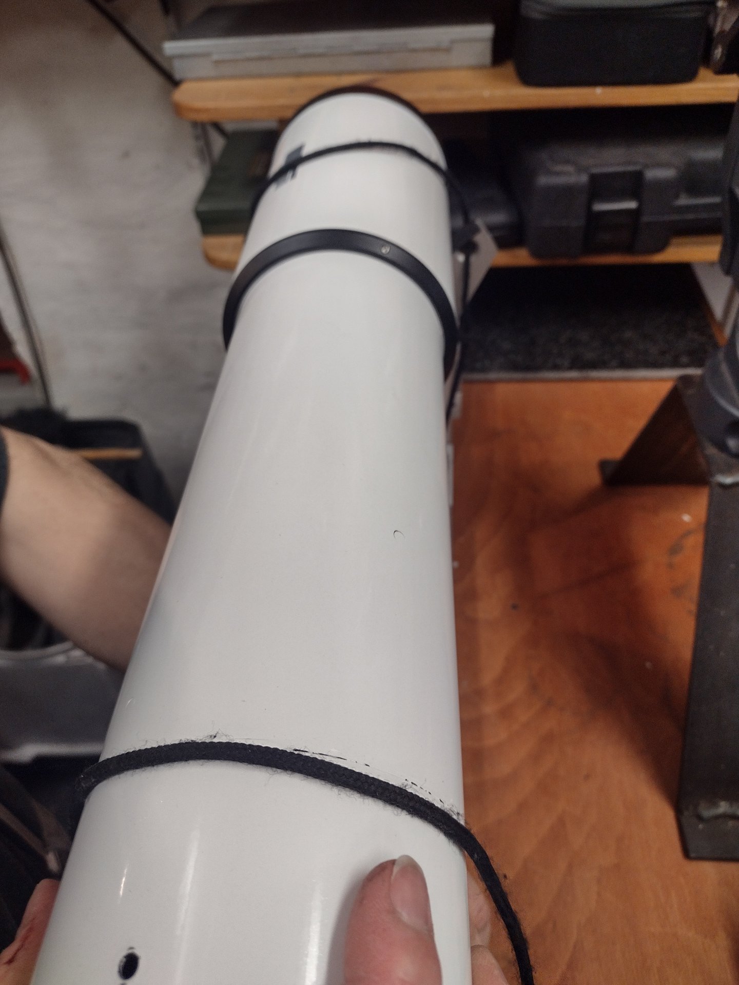

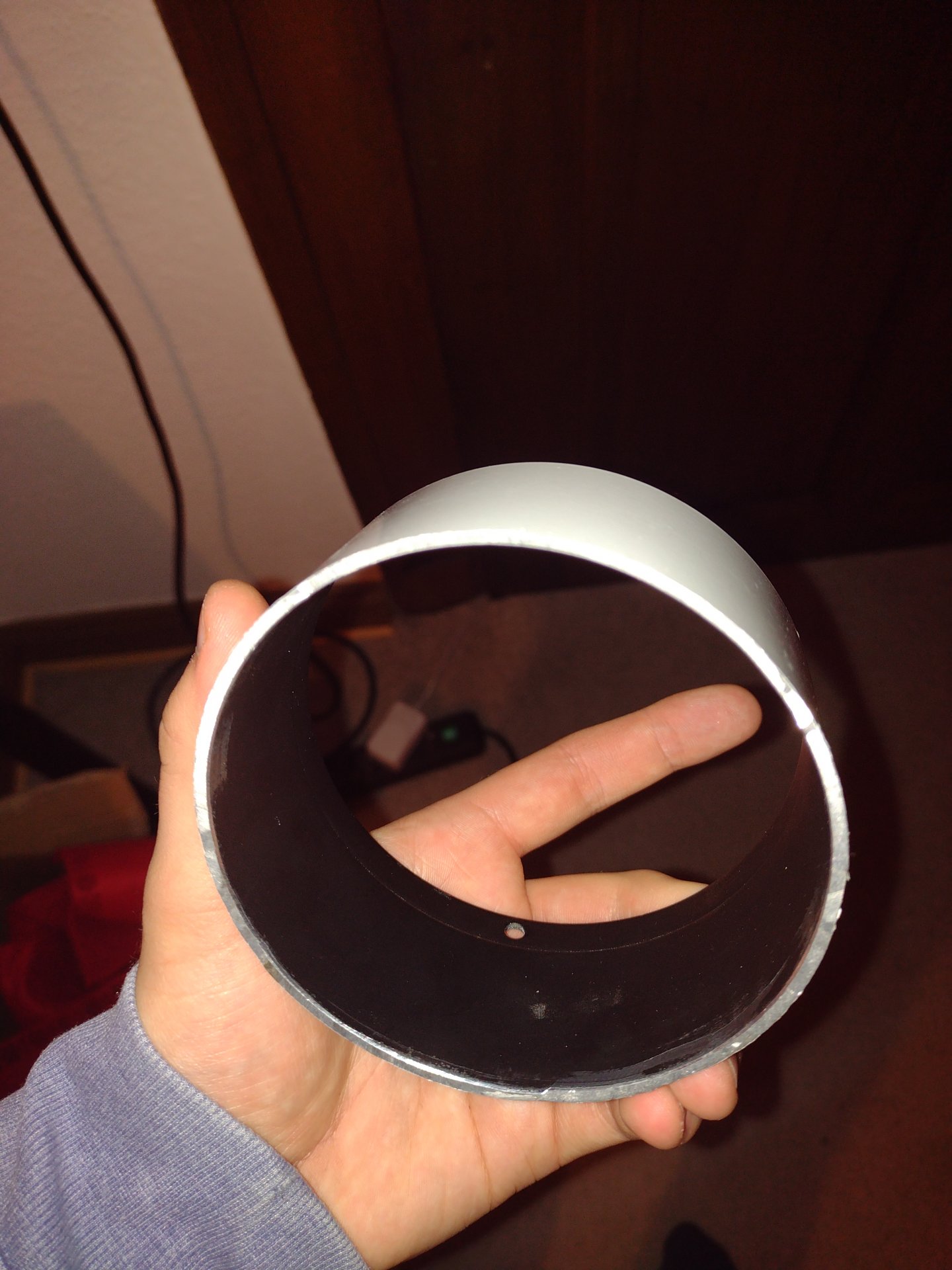

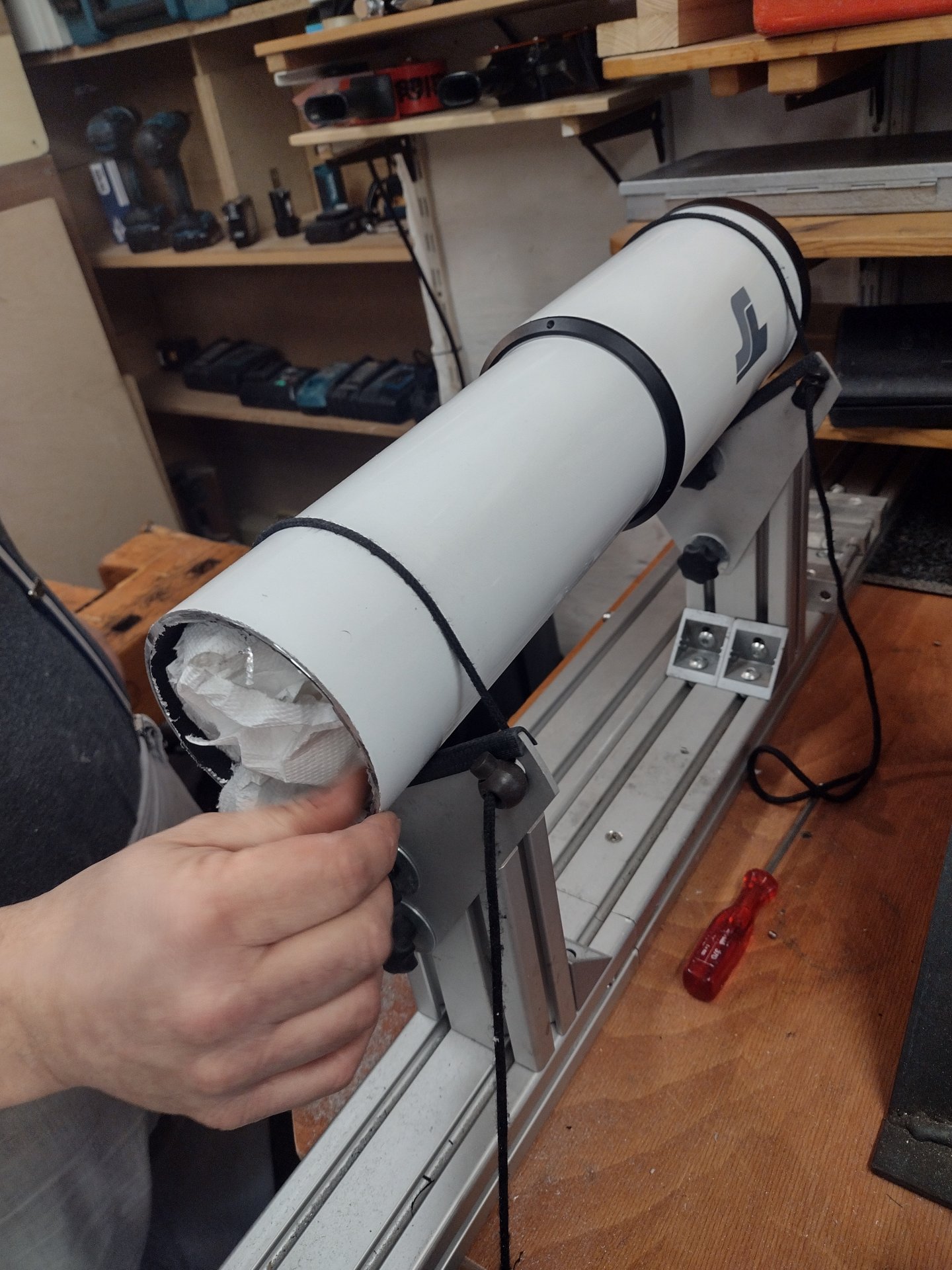

Hey, kam auch nicht in den Fokus aber, da ich mit dem Etalon eh nicht exakt im richtigen Abstand war (der unterschied ist kaum bis nicht wahrnehmbar) aber es mich gekratzt hat. Habe ich letzte Woche im Teleskophaus in Frankfurt mit dem lieben Giovanni meine Tubus gekürzt. Musste den Adapter vom Okularauszug woanders noch abdrehen lassen um 1mm, da der Tubus vorne 1mm Abgedreht war, kein Problem.
Jetzt komm ich mit allen Okularen in den Fokus und der Etalon kann weiter rein und so in den exakten Abstand.
Bild ist der Hammer mit dem Svbony zoom. Definitiv über den goldkante (mit komplexerem kam ich bisher nicht in den Fokus) denke auch heller.

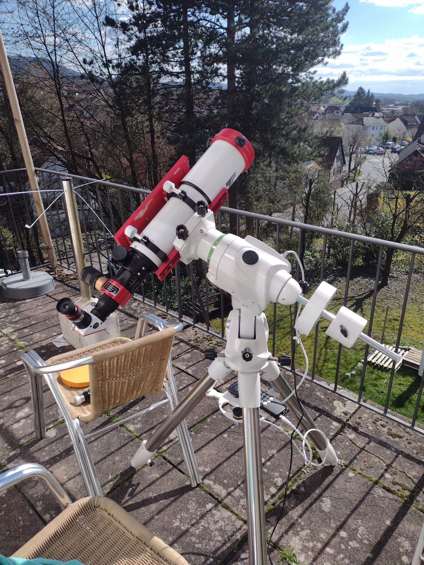

IMG_20230328_155347652_HDR.jpgIMG_20230328_160155824_HDR.jpgIMG_20230328_160155824_HDR.jpg
Clear Skies
Felix

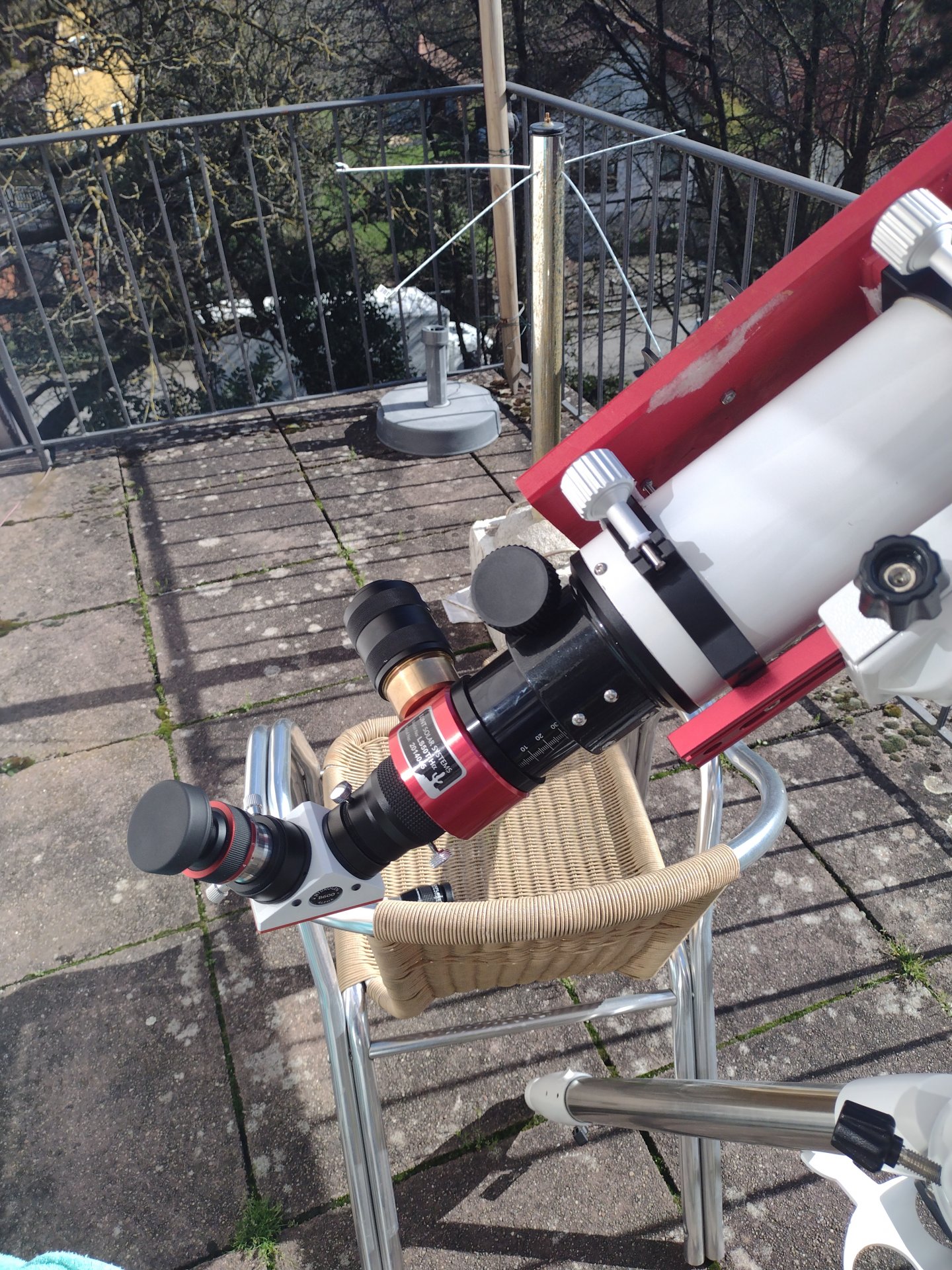

Ich konnte meins gestern an der Sonne mal testen.
Der Test war leider suboptimal. Das Seeing war echt nicht gut.
Teleskop war das William Optics FLT98
APM 2" Herschelkeil
Der Einrastmechanismus funktioniert sehr sauber. Ob es jetzt ganz parfokal zwischen den einzelnen Stufen ist kann ich nicht ganz genau
sagen, aber eigentlich musste ich nicht nachfokussieren.
Dies müsste ich mal direkt am Nachthimmel testen.
Verglichen habe ich das Svbony mit dem 4,7 und den 6,7 ES 82 Grad Okularen.
Es wäre schon echt ein dummer Zufall gewesen, aber immer wenn ich auf das Svbony gewechselt habe, waren die aktuellen Sonnenflecken
etwas schärfer und kontrastreicher zu sehen.
Ich habe öfter hin und her gewechselt, aber in den guten Momenten hatte das Svbony doch leicht die Nase vorne in Punkto Kontrast und Schärfe.
Bis jetzt bin ich sehr angetan vom Svbony 3-8 mm Zoom. Es könnte eins meiner Lieblingsokulare werden.

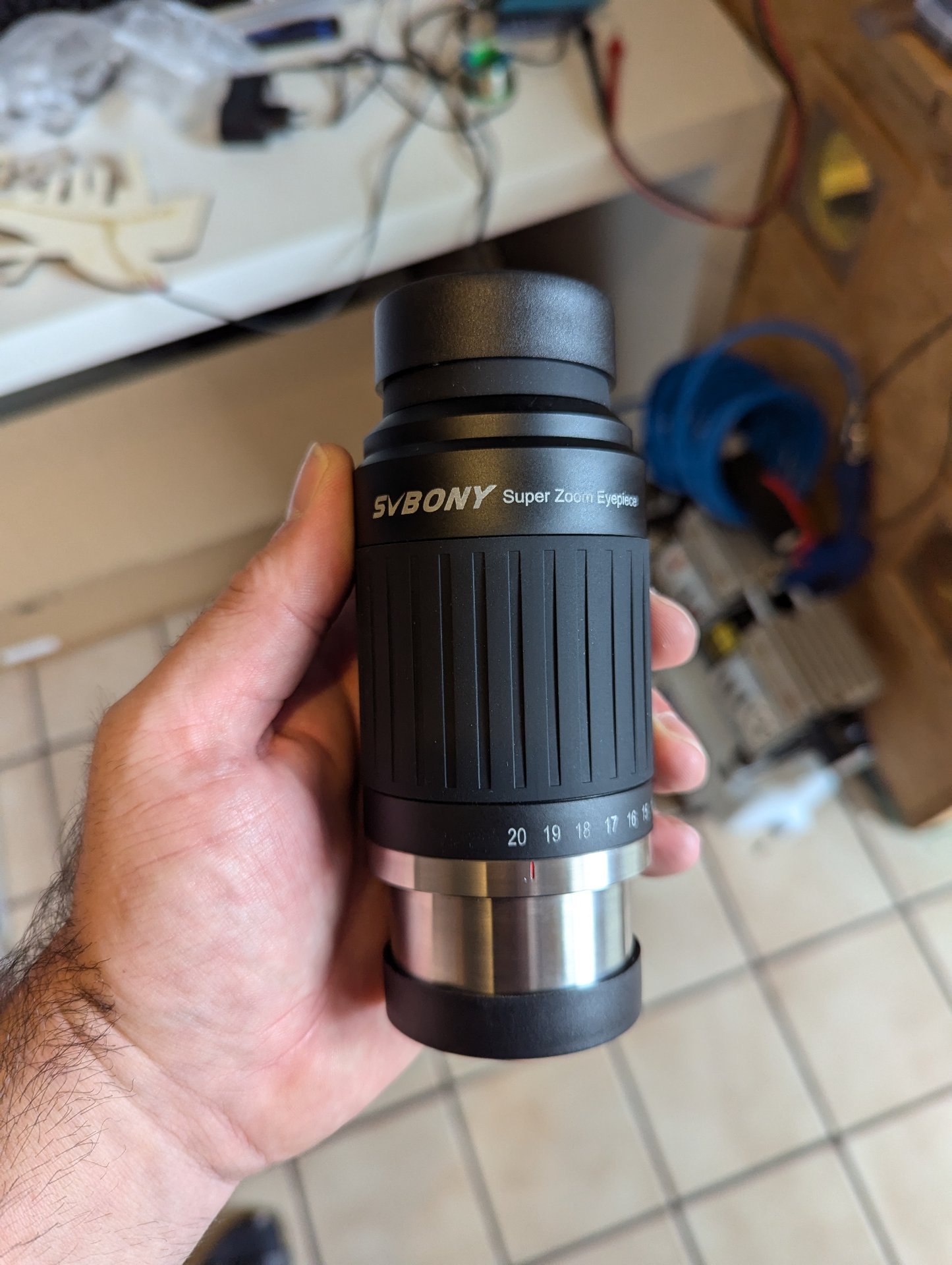

das SV215 hat jetzt spontan auch den Weg zu mir gefunden. Jetzt habe ich aber eine Frage dazu:
Wenn es auf den kürzeren Brennweiten steht (Pilz rausgeschoben), wackelt der Pilz etwas mehr als vielleicht erwartet. Ist das normal, quasi chinesische Toleranz oder habe ich hier ein Montagsmodell erwischt? Bei dem aktuellem Wetter kann ich auch schlecht ausprobieren ob es bei der Beobachtung stört bzw. die Abbildung verfälscht.
Wie ist das bei euren Zooms?
