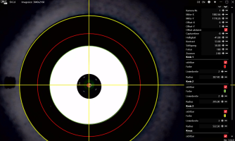

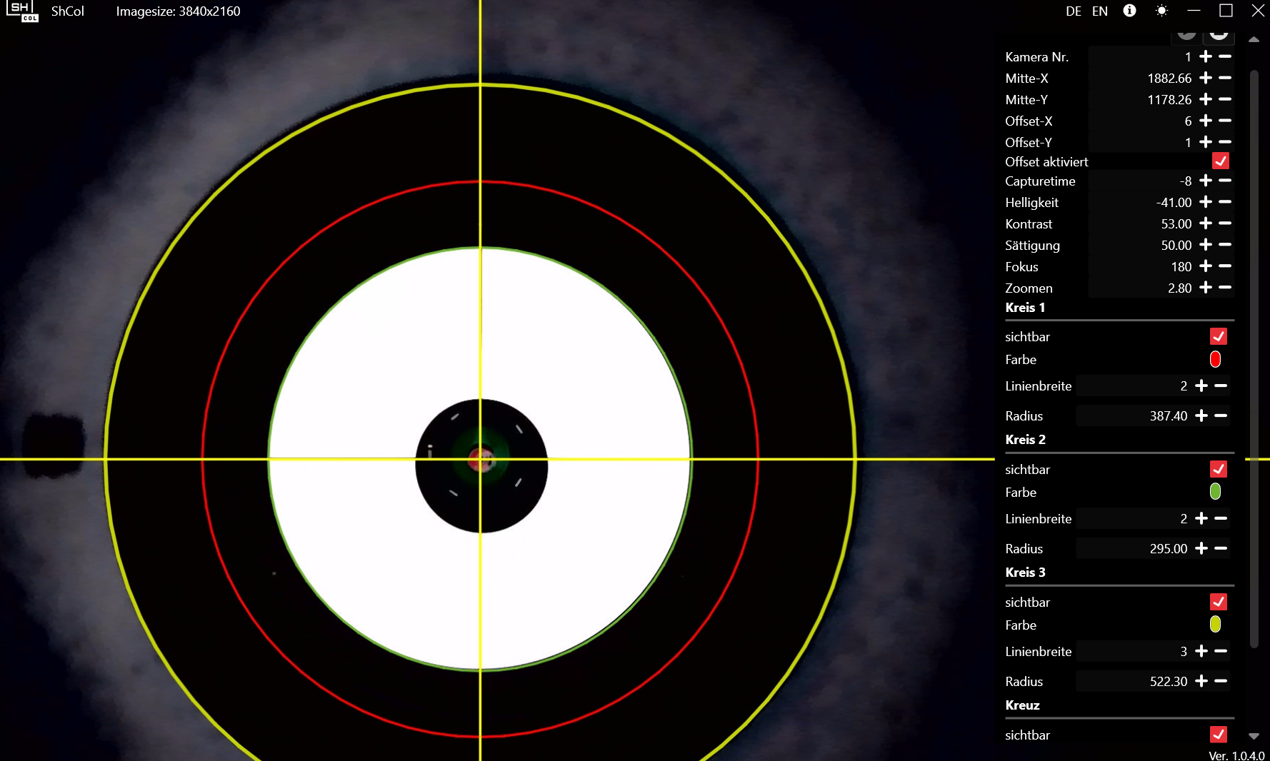

Ich brauche mal eure Hilfe. Zu Weihnachten hat mir der Weihnachtsmann einen neuen Newton geschenkt. Ich habe mir die kollimation mal mit meinem Ocal3 angeschaut. Schaut doch eigentlich ganz ok aus... oder? Falls da was nicht gut ist, freue ich mich über jeden Tip. Bin da noch sehr am Anfang mit dem Thema.
Thx für alle guten Tips & Erklärungen

Das erste Bild ist etwas sehr hell man sieht aber, dass der FS (Rot) und HS (Grün) nicht ganz im Kreis ist. Beim zweiten Bild sieht es so aus, als ob der Offset nich am OAZ ausgerichtet ist. Oben ist da relativ viel Luft.

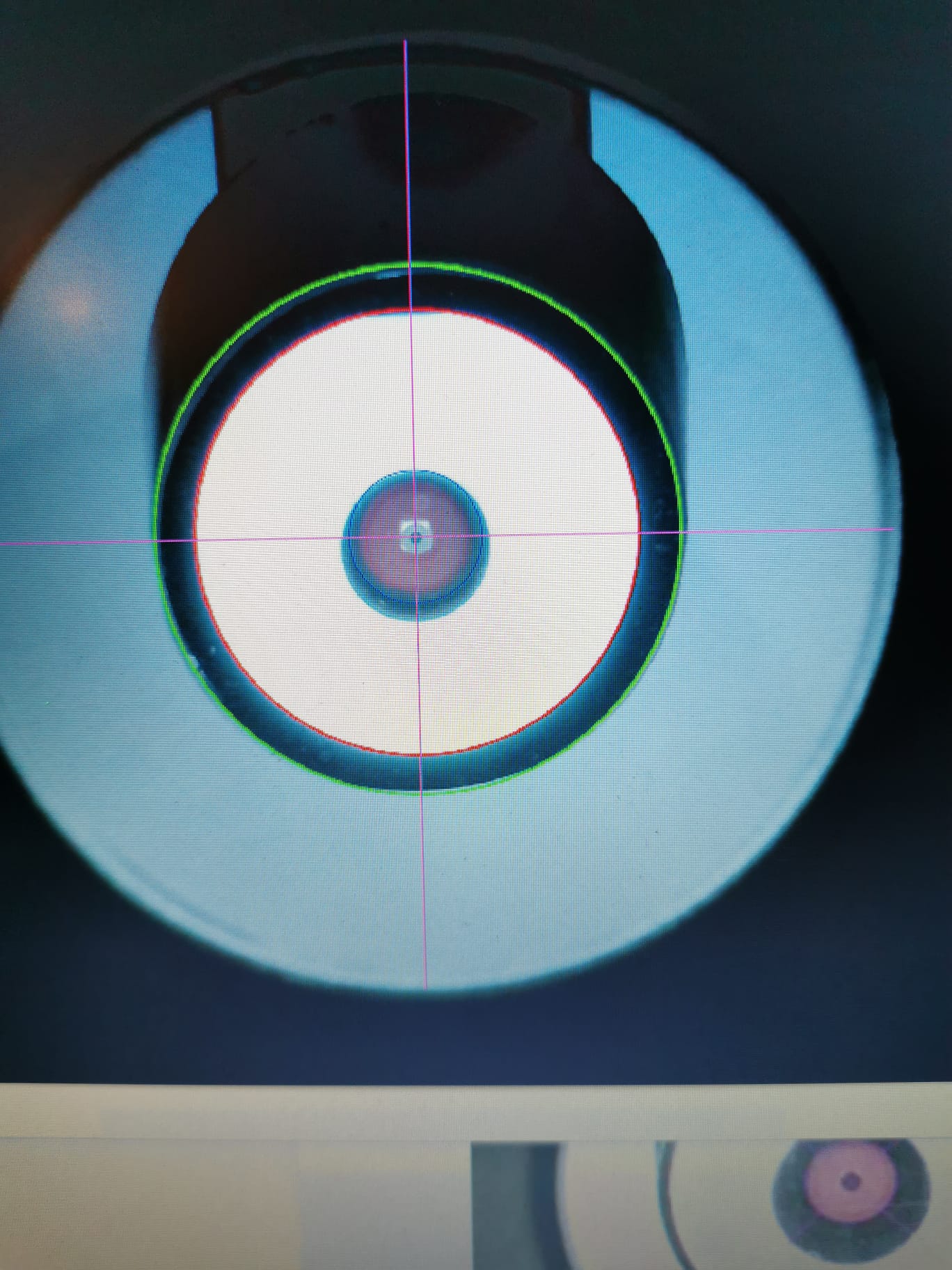

Ein Beispiel wie es bei mir aussieht.
Der Kreis für den OAZ hab, ich nur zum Anfang. Daher ist er hier nicht zu sehen.
Als Tipp, leg dir ein Blatt Papier hinter den FS, dann erkennt man besser die Abgrenzung des FS.

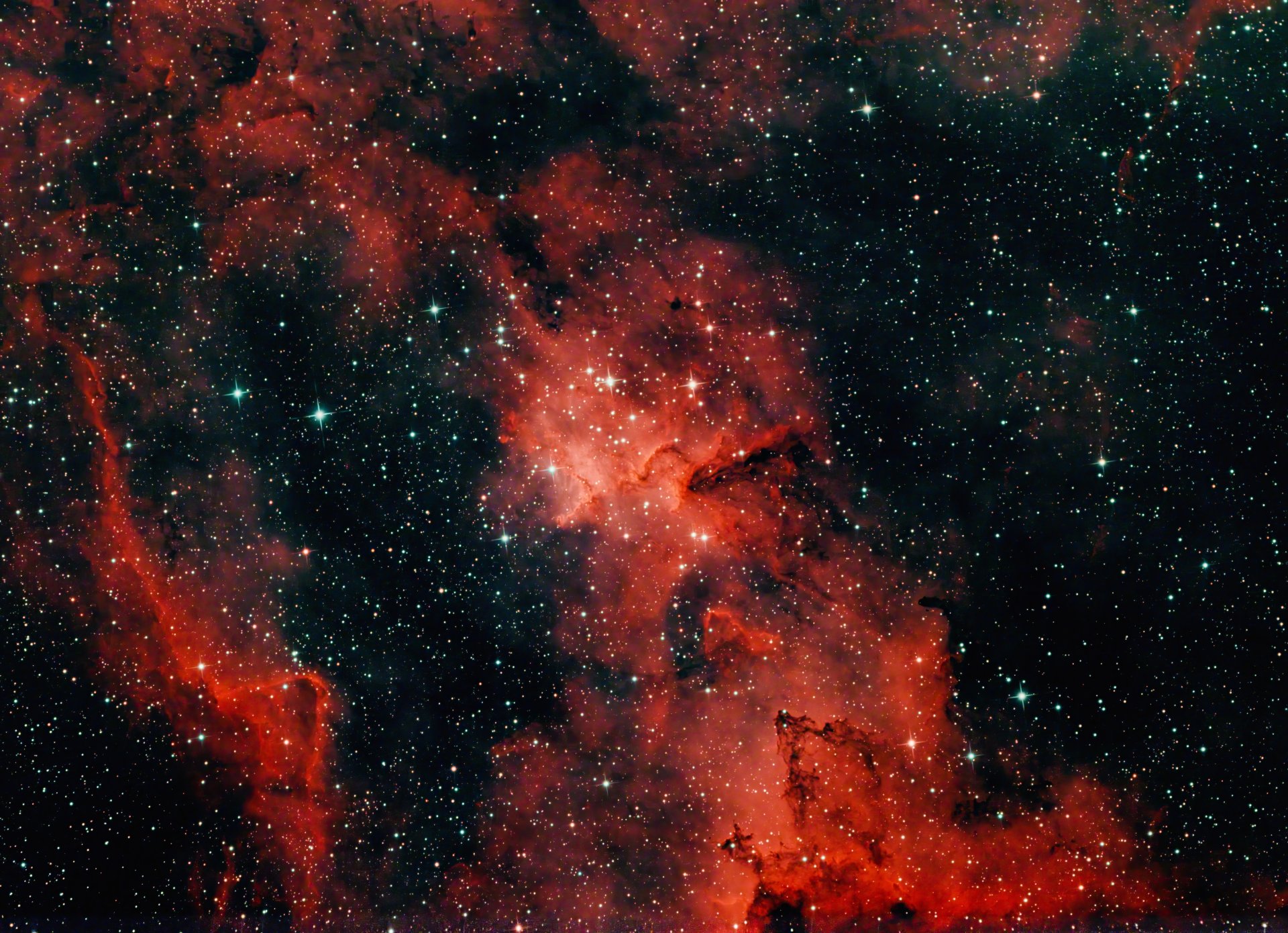

Hallo in die Runde. Hier das erste Bild mit meinem neuen Lacerta. Was haltet ihr von der Justage?
LG
Stefan

Hallo Stefan, da geht noch deutlich mehr. Und das wirst in der Tat nur am Stern besser hinbekommen. Ansonsten ist es eher Glücksache eine perfekte Justage 'on the Bench'.
Besser wäre ein Single Frame für eine Beurteilung. Ein gestacktes und prozessiertes Bild verdeckt meistens die kleinen Fehler.

Hallo Stefan,
ich finde, die Justage passt. Die Gefahr ist groß, dass du jetzt etwas verschlimmbesserst.
Nutzt die Schönwetterlage lieber zum Knipsen. Wenn es wirklich etwas zu optimieren gibt, dann kannst du das auch noch in ein paar Wochen oder Monaten machen wenn du deinen Lacerta besser kennengelernt hast.
