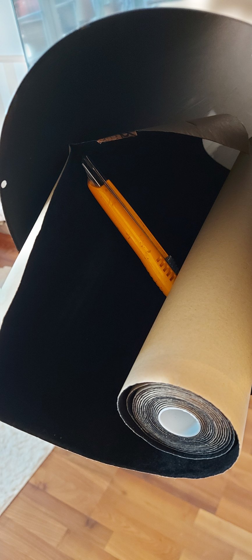

Hallo Leute,
ich gehe so vor:
Als erstes schneide ich das Velours passend zurecht mit etwa 1cm Überlappung
Ein schmaler Streifen des Schutzpapiers wird gelöst und zurückgeknickt der dann freiliegende Streifen Velours z.B. an der Falznaht wenn vorhanden parallel angeklebt.
Dann wird das Papier wieder ein Stück abgezogen und der nächste Streifen angedrückt...
...bis man sich einmal rings herum gearbeitet hat. Wenn sich mal eine Blase ergibt reicht es ein schmales Stückchen zu lösen und neu anzudrücken, am besten nicht zu feste dann geht es leichter wieder ab.
Dann entweder überlappend kleben und dort einmal mit dem Cuttermesser beide Lagen gleichzeitig schneiden, die schmalen Abschnitte entfernen und sauber auf Stoß andrücken. Hat bisher vom 102/1300 Sky Mak bis zu diverse 8...12" Röhren funktioniert.

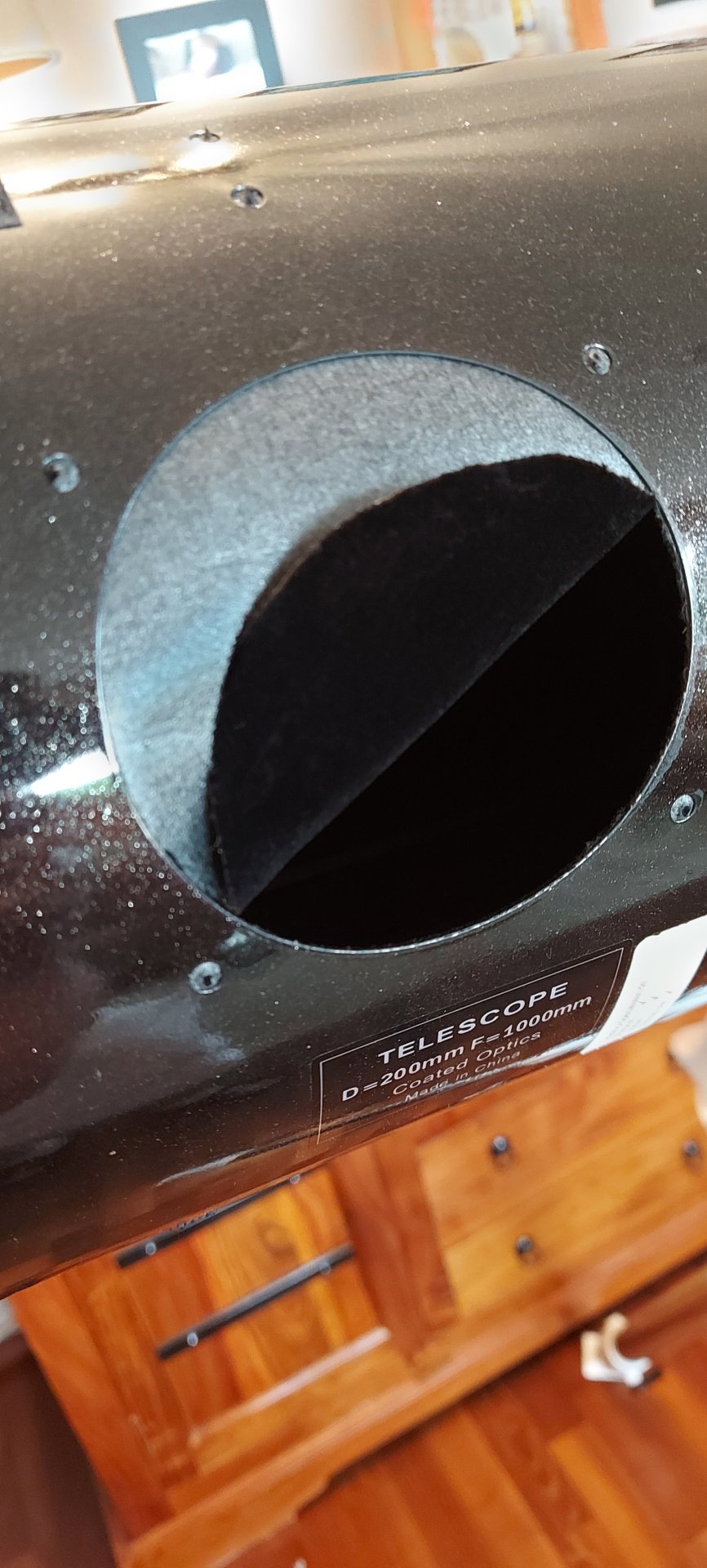

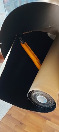

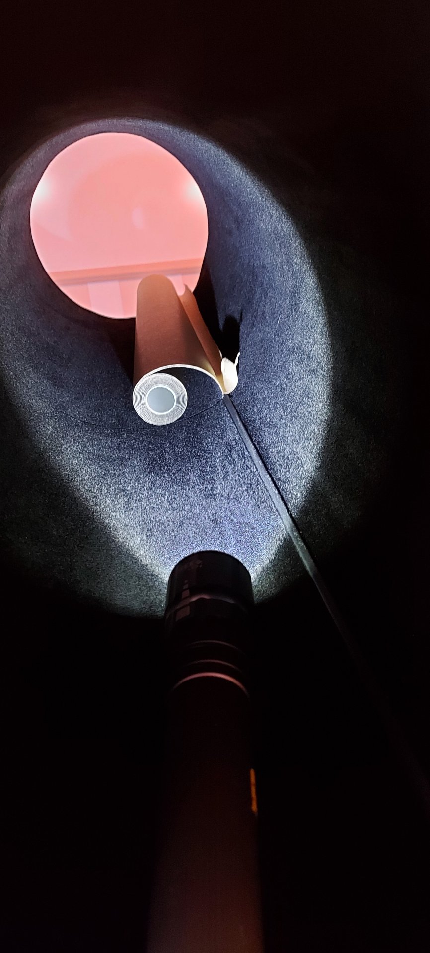

Felix hat es richtig beschrieben und so sieht das Ganze dann aus...
CS + Gruß, Jo

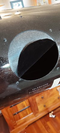

So, ich habe nun auch alles auseinander genommen, beklebt, die neue Fangspiegelspinne und den Blendenring eingebaut und nun kollimiert.
Ich bin so vorgegangen:
1. Alles(!) abmontiert
2. Den Tubus vermessen und so präzise wie möglich ein 3mm Loch genau gegenüber des (berechneten) Zentrums vom Okularauszug in den Tubus gebohrt.
3. Den Tubus innen mit Isopropanol ausgewischt
4. Jeweils 1cm Rand für die beiden Endblenden in den Tubus gezeichnet.
5. Zwei d-c-fix Stücke mit etwas mehr als der halben Tubuslänge und etwas mehr als dem Tubusumfang geschnitten.
6. Diese Stücke mehrfach mit der Kleberolle entfusselt und per Staubsauger nochmal drüber.
7. Ein Stück eingeklebt. Zunächst dachte ich, dass es schlau wäre, den zu klebenden Streifen unten Richtung Tisch zu haben. Das ist für den allerersten Zentimeter ok, danach ist es wesentlich besser, den Tubus so zu drehen, dass der Streifen, der vom Schutzpapier befreit wird, auf etwa 10 Uhr liegt!
So hängt nämlich das neue, zu klebende Stück einfach erstmal nach unten und klebt nicht unkontrolliert fest. Dann von unten her (also von 9 Uhr her) langsam nach oben streichen und festkleben. Anschließend den Tubus so drehen, dass das nun Geklebte wieder bei 10 Uhr ist....
8. Die Stücke überlappen jeweils um etwa 1 bis 2 Zentimeter, das habe ich so gelassen und gut angedrückt.
9. Danach die Löcher ausschneiden für Schrauben und Okularauszug und letztlich wieder zusammenbauen.
Durch das kleine Loch gegenüber des Okularauszuges konnte ich mit dem Justierlaser den Okularauszug ein wenig justieren, da ich den original Skywatcher OAZ gegen einen stabiler geführten von TS getauscht habe.
Das kollimieren ging einigermaßen gut.
Lediglich beim Abstand (also der Höhe) des Fangspiegels im Tubus muss ich noch genauer schauen.
Alles in Allem ging es aber ganz gut und auch der OCAL hat gute Dienste geleistet.
Wichtig war, auch wirklich Zeit und Ruhe zu haben. Eventuell vorhandene PartnerInnen, Kinder und Schwiegerleute ins Kino und zum Essen schicken und alles wird gut.... :cool:

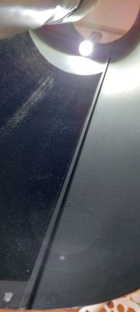

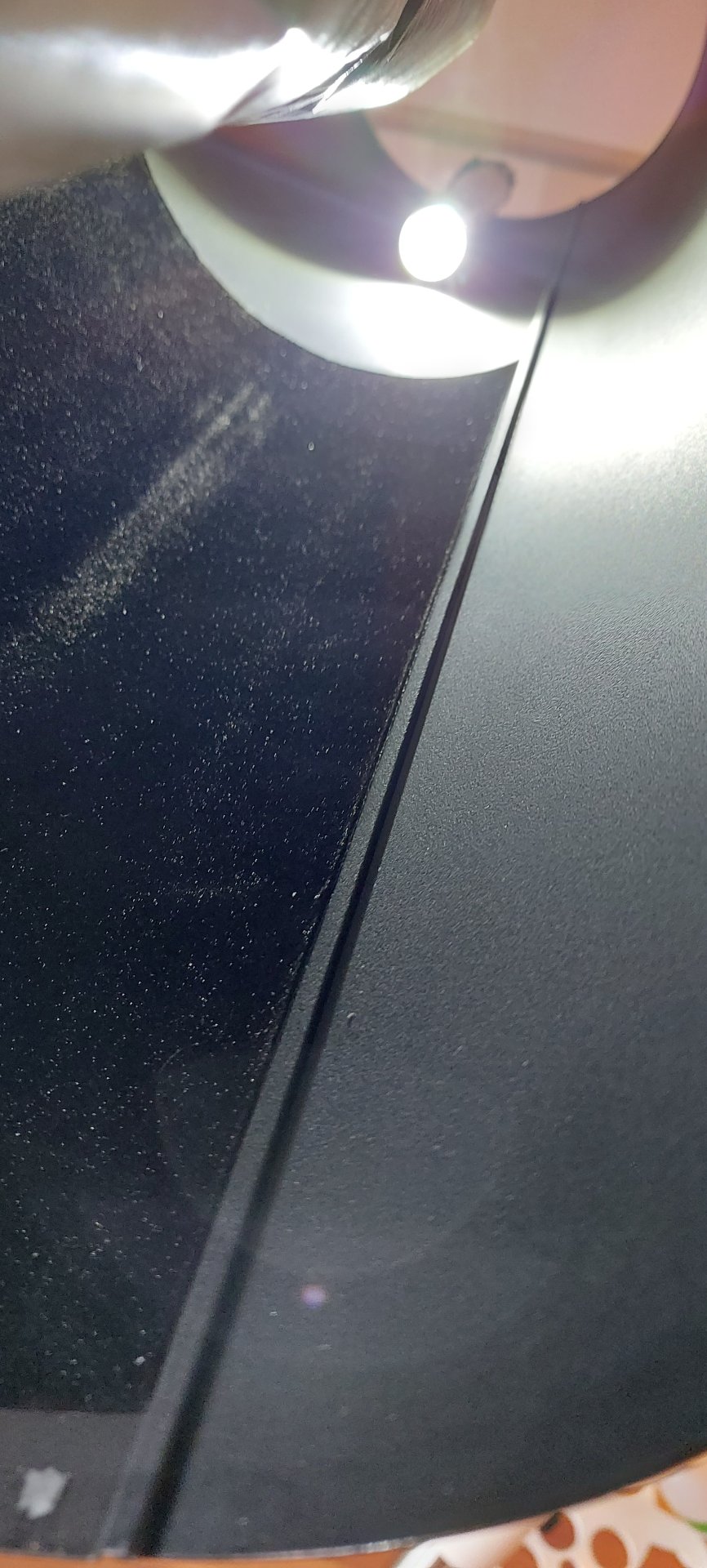

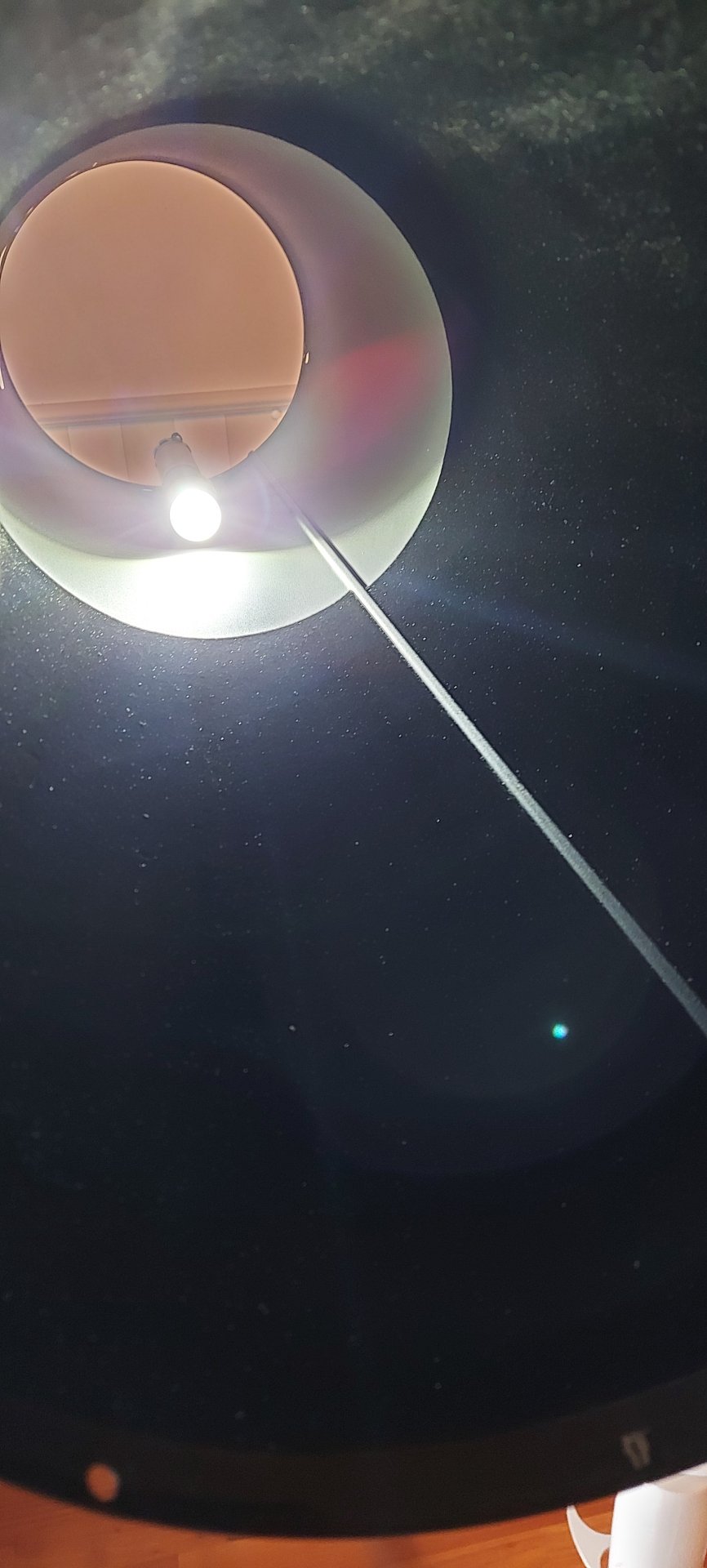

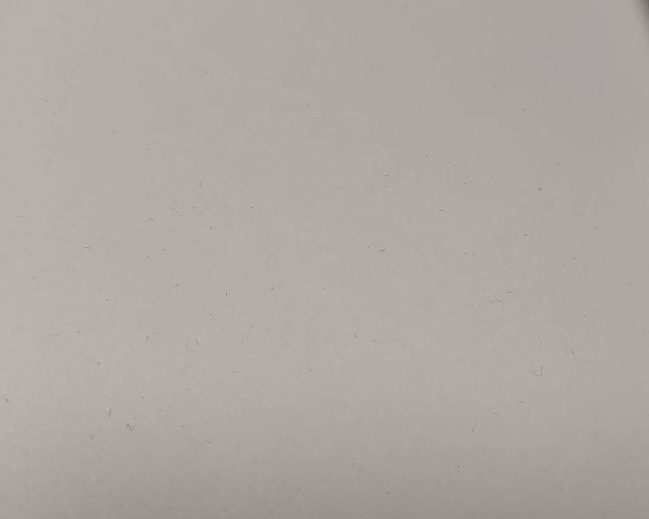

ich habe mich letzten Sommer mit dem "Astrovirus" angesteckt und hab mittlerweile einen gebrauchten 12" F4 Newton ergattert. Der Tubus hat einige Kratzer Nähe der Öffnung und die eher matte dunkelgraue Lackierung finde ich auch nicht so großartig. Deshalb will ich den Tubus auszukleiden und habe nach ein bisschen Recherche mich entschieden das Velours von dc fix zu kaufen. Gefunden habe ich es in meinem lokalen Bauhaus.
Ich habe brav das Velours versucht mit einem Fusselroller und Staubsauger zu entfusseln. Trotz mehr als 10 vollen, abgezogenen Schichten Fusselroller und zwischendurch absaugen, nahm die Fusselmenge nicht ab. Ich meinte, dass der Fusselroller einfach zu stark ist und immer Fussel ausziehen wird. Deshalb habe ich das Velours über ein weises Stück Papier gehalten und ein bisschen kräftiger geschüttelt. Auf mein Entsetzen sind einige Fussel auf dem Blatt Papier gelandet (siehe Foto unten).
Ich habe zum Velours von dc fix ausschließlich positive Erfahrungen gelesen. Nur stellt sich mir die Frage, ob ich zu hohe Ansprüche oder hat evtl. der Hersteller mittlerweile die Spezifikation vom Artikel geändert? Ich habe den Artikel unter der Nummer F348-0005. Ich habe bedenken mit dem Material mein Tubus auszukleiden.
Hat jemand ähnliche Erfahrungen gemacht bzw. alternative selbstklebende Materialien verwendet?
Grüße,
Matti

Hallo Matti,
ich habe auch die DC Fix Folie.
Habe die Folie auch 10-15x mit der Fusselrolle bearbeitet und es gehen immer noch Fasern von der Folie ab.
Allerdings müsstest du mal sehen was da runter kommt wenn man das nicht bearbeitet hätte....
So schlimm ist das nicht und wirklich sehen wird man es auch nicht.
Außerdem schüttelst du den Tubus ja nicht und man geht ja vorsichtig mit Teleskopen um.
Soviel wie in deinem Schütteltest wird da also nicht runter kommen.
Wenn es dich stört kannst du ja alle paar Sessions den Spiegel abblasen.
Brian
