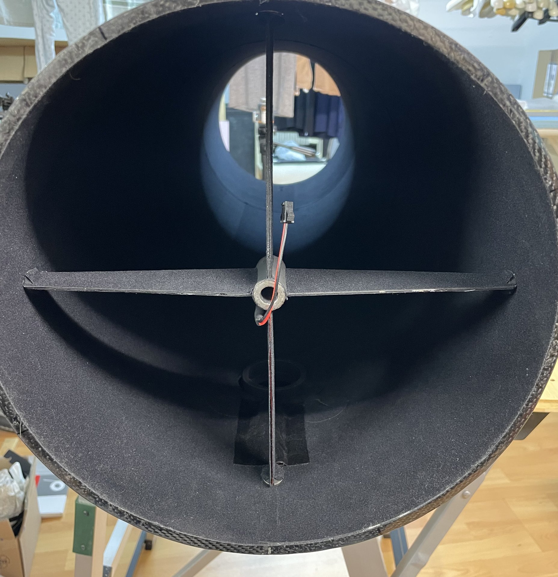

So sieht mein 10“ jetzt aus:

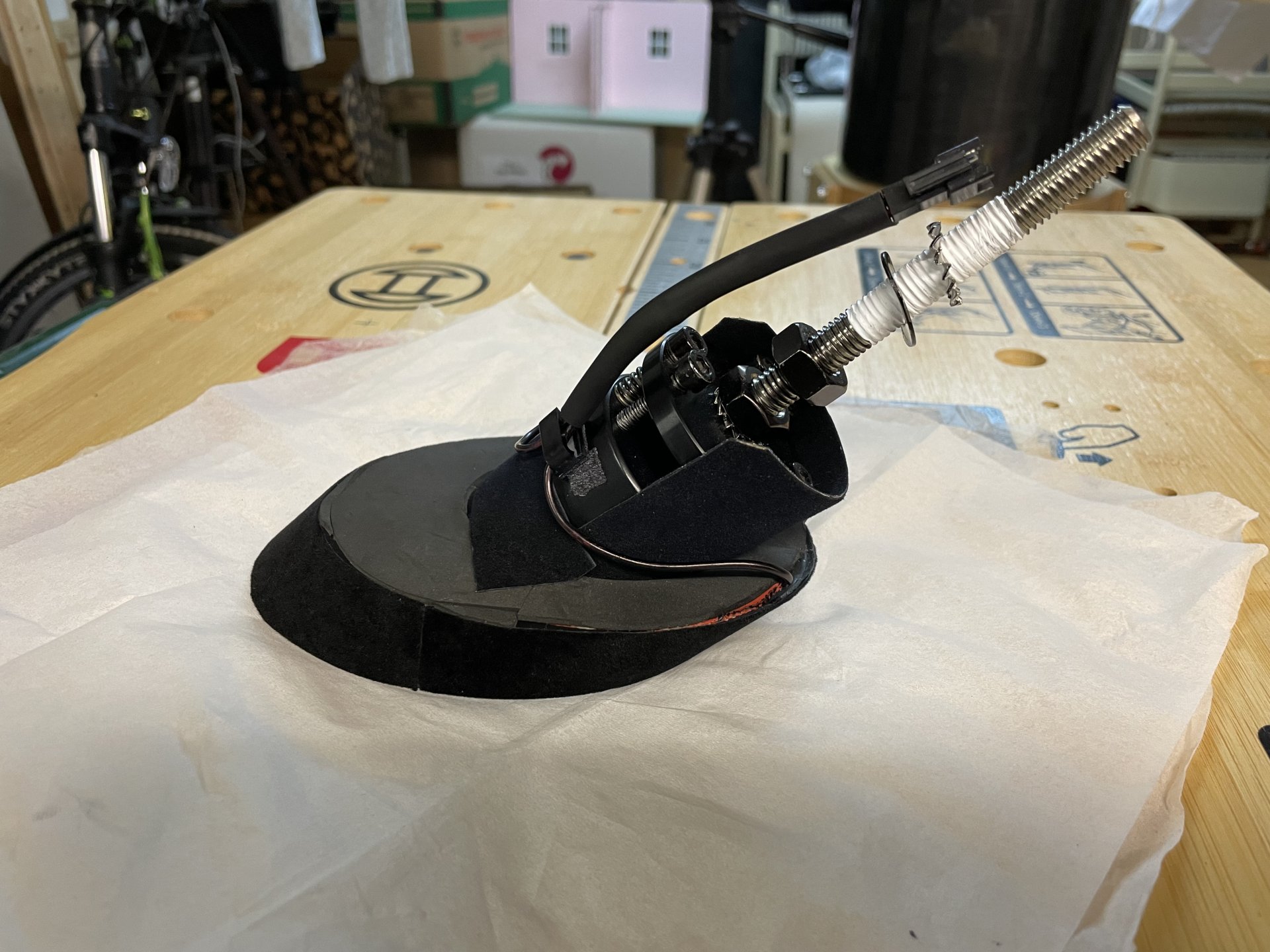

Und so der FS mit Heizung:
First light gibt es morgen, bin schon gespannt.
CS Markus

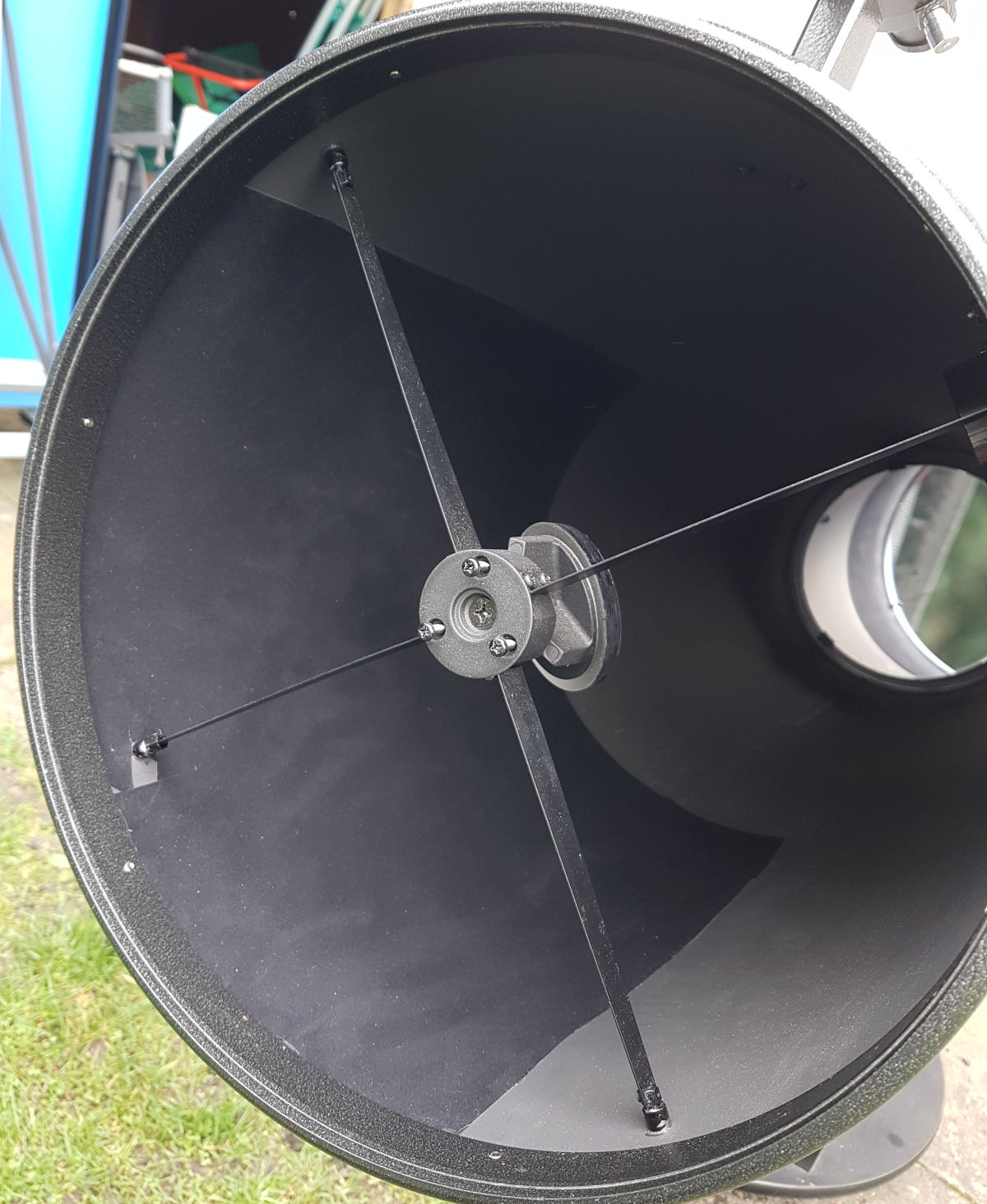

Hallo Holger,
ja, ganz genauso hat's bei mir auch begonnen, typische Infektion mit dem Streulichtvirus ;)
Als nächste Symptome traten bei mir auf: Schwarze Papierblende und Velours im OAZ und Velours rund um den Hauptspiegel.
Nach jedem erfolgreichen Schwärzen entdeckt man einen neuen Bereich, der Restlicht einbringt und einen neuen Weg, ihn wegzubekommen. Klar und auch gut so, dass man damit irgendwann die Grenze des Sinnvollen hinter sich läßt.
Spannend, dass auf der Tubuswand hinter dem FS und auf den sichtbaren Seitenflächen des FS eine hochglänzende schwarze Folie bei mir sogar noch dünkler war als das Velours bzw. der Marker. Hier ist es aber wichtig, keine Falten zu haben, weil die leicht Licht reinspiegeln können.
Beim SW 8"f6 hat sich der Kontrasteindruck am Orionnebel visuell durch all diese Maßnahmen für mich merkbar verbessert. Nicht überwältigend, aber merkbar.
