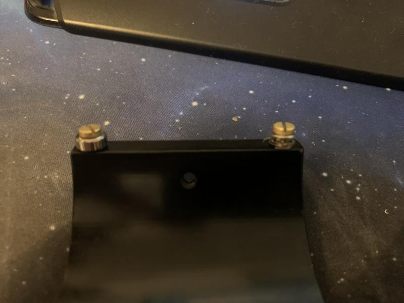

Hallo, also ich habe jetzt den OAZ zerlegt.
Kann mir wer sagen was da über der Schraube ist und ob man sowas bestellen kann?
Die rechte ist auf jeden Fall defekt. Der Rest schaut eigentlich ganz gut aus wie ich das jetzt einmal beurteilen kann.
Danke und lg,
Alex

So, hab die Lager getauscht -- leider flutscht er immer noch durch.

Hi, hab schon versucht ihn einzustellen. Keine Chance - er hält zwar für einen Moment, aber sobald man dreht flutscht er wieder durch. Sind ja nur zwei Schrauben wo man hier was einstellen kann. Der Spiegel hat nichts, nur das OAZ und suche auch einen OAZ der ein wenig besser gebaut ist :).

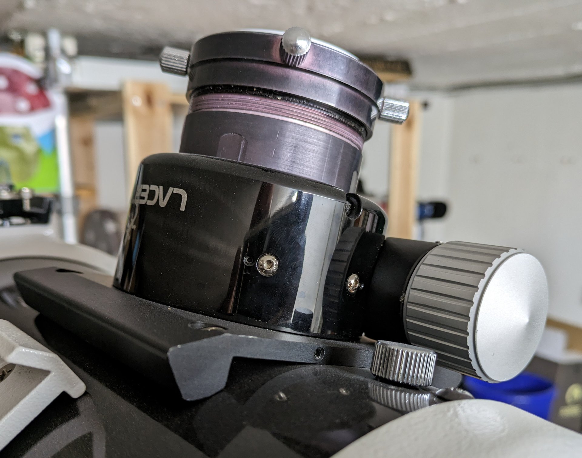

Hallo Alex
der Lacerta Octo Plus passt ohne neue Bohrungen an die PDS Newtons. Ein wirklich toller OAZ, leider auch recht teuer. Ich habe ihn in der alten und in der neuen Version und muss sagen, dass er erheblich besser und stabiler als die Skywatcher Auszüge ist. Die Klemmung ist ein Träumchen.
Michel
Hallo Alex
Michel
Halle Michel,
leider nur für 8" und 10".
Zumindest steht das in der Beschreibung. Oder hast du hier andere Erfahrungen?
Danke und lG
Also ich habe auch einen an meinem 150PDS. Ich habe und den Ausschnitt eine Runde Dichtung gelegt, damit kein Licht durchkommt. Kann man von außen leider nicht gut sehen.
Passt nicht ganz optimal, funktioniert aber tadellos ;)
Michael
