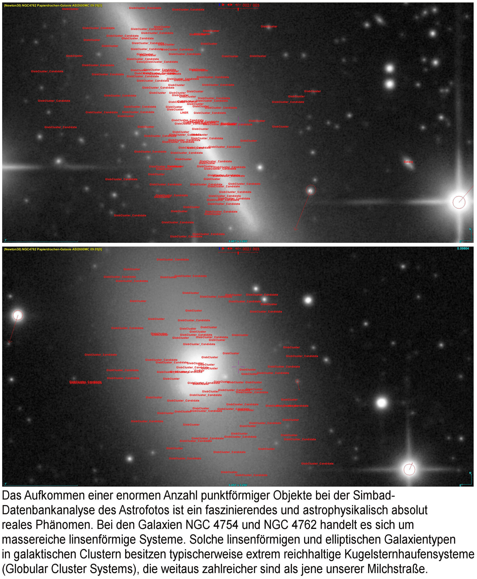

Galaxy Annotation
Beim Einblenden des SIMBAD-Overlays fiel mir sofort die außergewöhnlich hohe Anzahl
an Kugelsternhaufen im Umfeld der Galaxie auf. Insgesamt lassen sich dort
beeindruckende 223 dieser kompakten Sternsysteme identifizieren.
Die zahlreichen punktförmigen Lichtquellen rund um NGC 4762 dürften jedoch überwiegend
Vordergrundsterne unserer Milchstraße sein.
Das integrierte Licht der Kugelsternhaufen ist in der Aufnahme wahrscheinlich eher
nicht nachweisbar.

Vielen Dank, Bernhard.
Die Details in Form der kleinen Lichtpunkte haben mich besonders beeindruckt.
@Stathis hat im Nachbarforum eine interessante Berechnung angestellt und kam zu dem Ergebnis,
dass theoretisch sehr große und leuchtkräftige Kugelsternhaufen vom Kaliber des
Omega Centauri auf dem Bild als schwache Lichtsignale nachweisbar sein könnten.
Daraufhin habe ich mein Bild mit einem SIMBAD-Overlay verglichen und konnte an einigen
Positionen tatsächlich schwache Signale erkennen,
die mit den markierten Objekten übereinzustimmen scheinen.
Kaum Vorstellbar dass es sich dabei wirklich um Kugelsternhaufen in rund 58 Millionen Lichtjahren Entfernung handeln könnte.
Grüße und CS
Karsten
