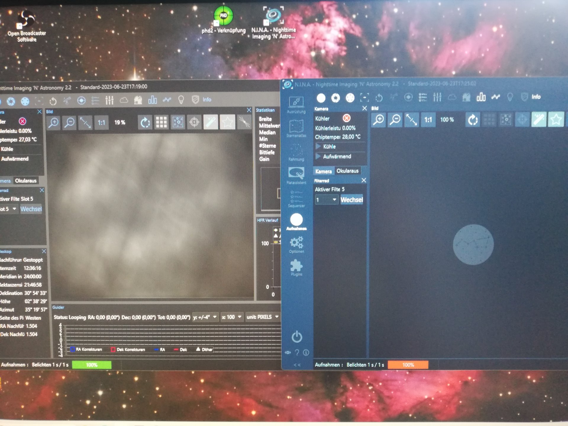

Ich bin aktuell dabei mein Doppelsetup einzurichten und bin nun auf folgendes Problem gestoßen wo ich nicht weiter weiß.
Ich habe NINA 2x geöffnet.
Im Hauptfenster läuft eine Atik 460exm. Bilder aufnehmen ist keine Problem.
Im 2ten Fenster ist eine Atik 16200M. Sie wird erkannt. Der Shutter geht auf und zu wenn man ein Bild aufnimmt.
Aber das Bild wird nicht geladen, angezeigt, gespeichert. ?
Ich habe die Kameras durchgetauscht, so daß die Atik 16200M im Hauptfenster war und die Atik 460exm im 2ten Fenster.
Hier konnte dann die Atik 460exm kein Bild laden, anzeigen, speichern.
Also liegt es schonmal nicht an den Kameras.
Bestimmt nur eine Einstellungssache in NINA. Nur ich weiß nicht wo.
Ich hoffe jemand kann mir weiterhelfen? ?

Bin gerade wieder am testen:
Beide Kameras werden einzeln im Gerätemanager angezeigt.
Die 16200er hab ich vom USB hub genommen und direkt an den Mini PC angeschlossen + USB Kabel getauscht.
Das half auch nix.
Nun habe ich herausgefunden das wenn ich die Atik 16200M als 1ste Instanz öffne und die Atik 460exm als 2te, das dann beide unabhängig von einander Bilder aufnehmen.
Komisch das ganze?
Lg Flo

Mein Problem ist nach wie vor nicht gelöst. Die zweit Kamera (Atik 16200M) wählt sie immer als erste ein sobald ich das Hauptfenster mit der Atik 460exm öffne. Dadurch wird dann irgendwas bei der Atik 16200M blockiert und die Bilder lassen sich nicht herunterladen.
Die Hauptkamera (Atik 460exm) läuft normal weiter.
Erst wenn ich die Atik 16200M als erstes öffne und danach im zweiten Fenster die Atik 460exm, funktionieren beide. ??‍♂️
Frage: Wenn im zweiten Nina Fenster alles drin ist, Guiding, Montierung....., kann man trotzdem normal damit arbeiten? Sodass die 16200M trotzdem auf die 460exm wartet, obwohl sie in der ersten Instanz ist?
Lg Flo
