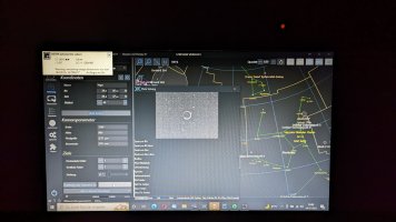

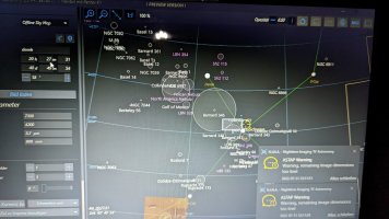

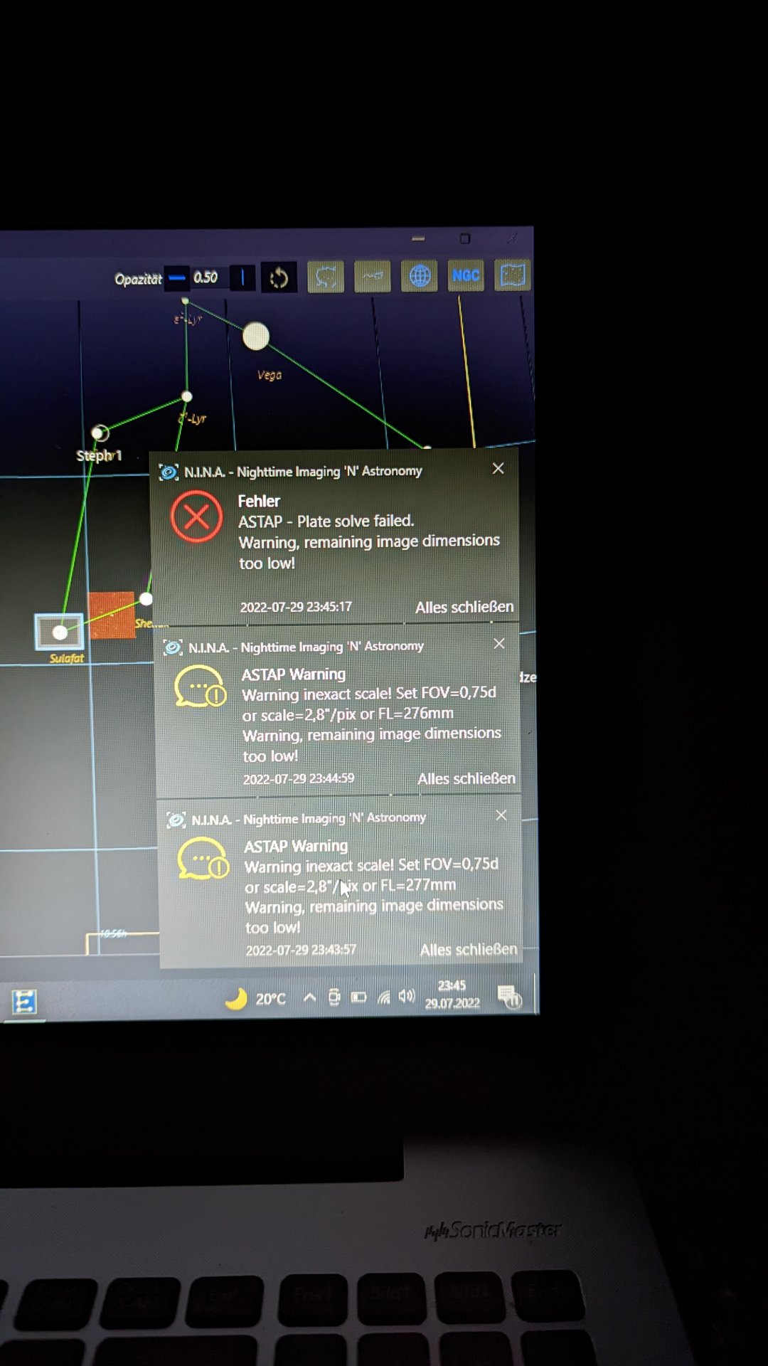

Hallo gestern Abend hatte ich meine ersten Versuche mit Nina.
Alle meine Hardware ASI 120MC und HEQ5 wurden erkannt.
Mit meinem Sucherfernrohr will ich Guiden und Plate Solven
ASTAP habe ich heruntergeladen mit dem Sternen Atlas H 18
und den Pfad richtig im Programm angegeben.
Mein Teleskop hat feste Punkte fast und ist richtig eingenordet.
Meine Koordinaten vom Heimatort stimmen.
Unter Kamera Parameter habe ich die Brennweite des Sucherteleskop angegeben
Irgendwie hat Nina Probleme mit dem Plate Solving und bricht ab.
Die Belichtungszeit der Kamera habe ich auch schon verändert und den Radius auch aber Solver findet Sterne und danach bricht er ab.
Paar Bilder habe ich angehängt
Jeder Tipp ist willkommen

hallo,
normalerweise macht man das platesolving mit der haupt-kamera am teleskop und nicht mit der guide-kamera am guider.
gruß
tobi
Hallo Spica,
Bin mir ziemlich sicher das Nina standardmäßig über die Hauptkamera und Optik Platesolven möchte und nicht über die Guide Cam.
Habe Nina zwar gerade nicht offen aber ich wüsste auf Anhieb nicht mal ob man NINA den Guidecam als Bildquelle fürs solven angeben kann.
Daher vermute ich NINA nimmt ein Bild auf, mit der Hauptoptik, und versucht dieses dann mit den von dir eingegeben Daten (Sucheroptik) zu solven.
Tja und dabei scheitert der Solve dann.

Okay danke mal für die schnellen Antworten :D Muss ich beim der nächsten klaren Nacht mal testen.
Plate Solving über das Haupt Teleskop vielleicht hat das nicht gepasst. Bin halt von meinem Astroberry ausgegangen.
Plate Solving und Guiding über mein Sucherteleskop fotografieren mit meiner DSLR über das Teleskop.
Gruß Rainer :)
Ich sehe keine Bilder im Anhang. Prinzipiel würde ich sagen liegt es nicht an NINA, sondern du hast etwas übersehen.
Stimmt die Uhrzeit? Sommerzeit? Nördliche Himelssphäre?
Ich würde auch mal die Datenbank der Montierung (Staralingment Modelle) löschen (Search home Position).
Sind Kamera Chipgrösse und Pixelgrösse korrekt eingegeben?
Hast du gut fokussiert?
Sonst schau auch mal im NINA Discord rein. Dort hilft man auch immer gerne.
Platesolven tust du mit dem Hauptfernrohr
Hat schon alles gestimmt Montierung fuhr auch den Stern fast genau an.
Himmel war klar Sterne konnte man auch erkennen
Bilder habe ich jetzt angehängt
Gruß Rainer

also die ASTAP Meldungen sagen, dass ein FOV von 0.75d erwartet wird. Eingestellt/errechnet für das PS ist aber 0.26d.
Der Unterschied ist mM zu hoch. Das kompensiert ASTAP nicht.
Man muss die Brennweite und die Pixelgrösse in den Einstellungen so angeben, dass ASTAP beim PS den richtigen FOV angibt/benutzt.
Das ist bei ASTAP essentiell.
Ausserdem kann mM ASTAP bei sehr grossem FOV nicht gut Platesolven. Da passen die Kataloge nicht richtig. Könnte aber bei 0.75d schon noch klappen.

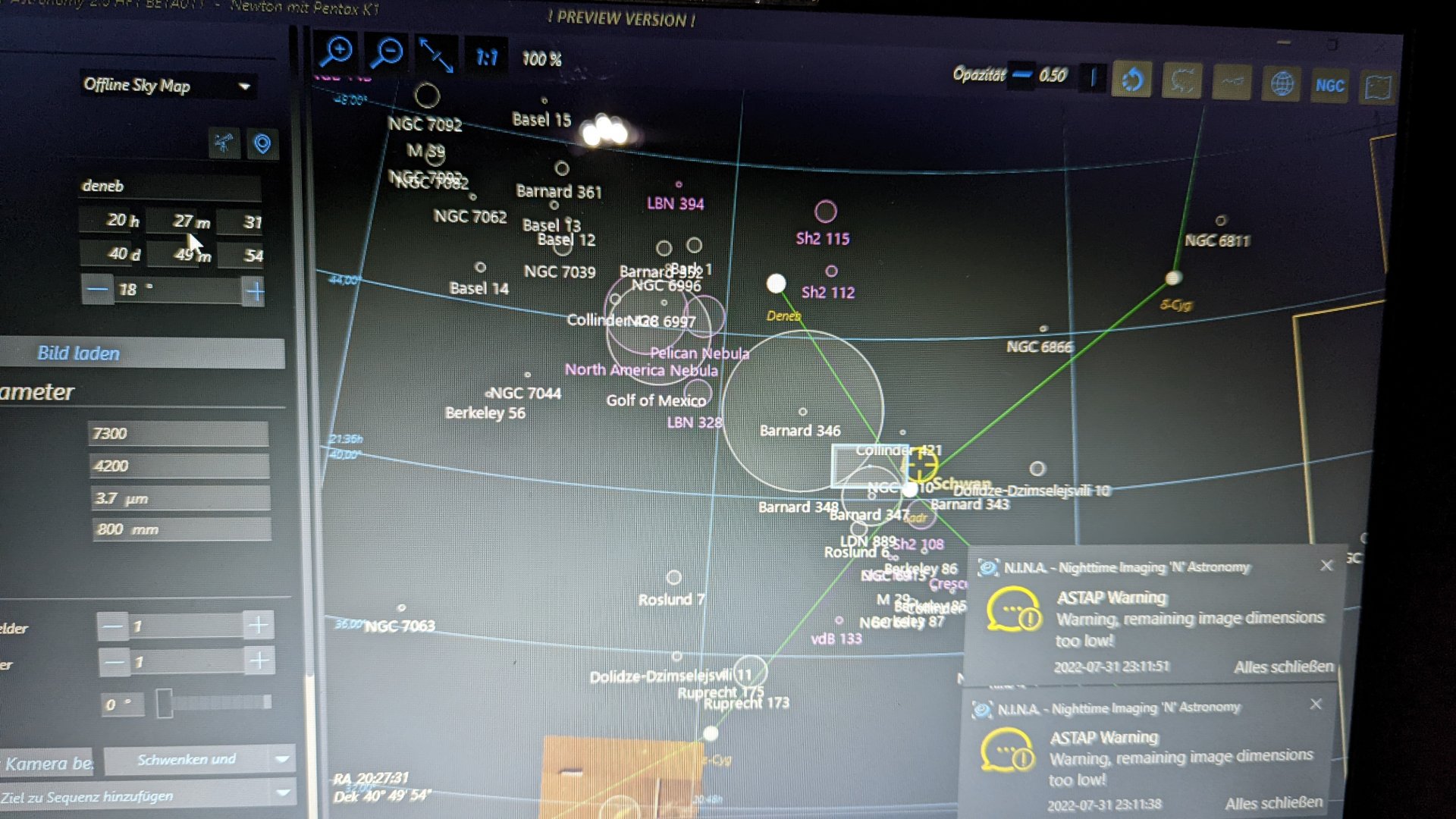

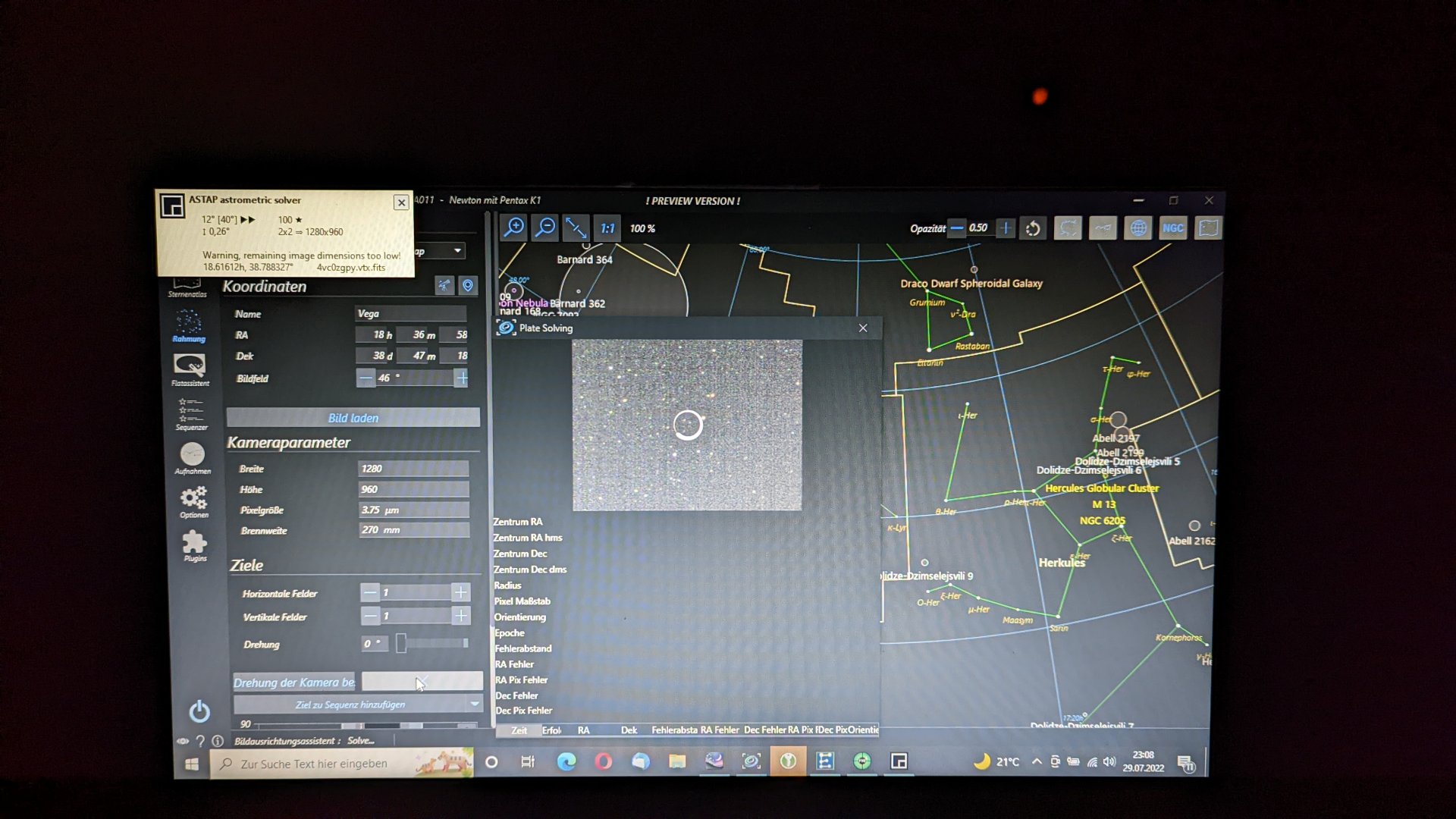

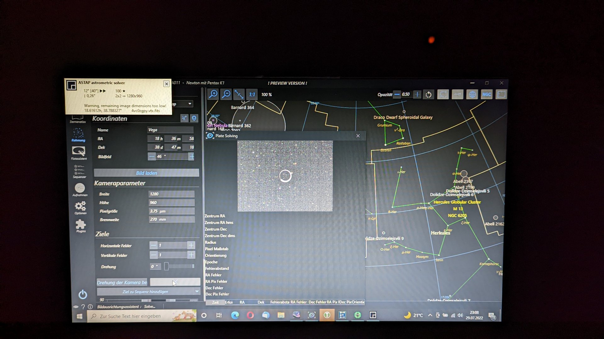

ein kleines Update von gestern Abend . Habe jetzt meine Asi an meinen Newton 800 mm angeschlossen und Platesolven über mein Hauptteleskop gemacht.
Brennweite und Camara stimmen. Im angehängten Bild ist die Fehlermeldung . Bleibt dann auch stehen neben dem Stern. Aber ne Rote Fehlermeldung kommt nicht.
Gruß Rainer :)
hallo,
ich nehme mal an du probierst mit deiner asi120mc?!
dann musst du noch die parameter links im bild richtig einstellen.
oberhalb von der brennweite 800mm...
da sollten deine kamera parameter stehen.
also in etwa so:
1280 pixel (kamera auflösung)
960 pixel (kamera auflösung)
3.75 pixelgröße (kamera pixelgröße)
800 mm (brennweite von deinem haupt-teleskop)
...dann sollte das funktionieren.
gruß
tobi
Hallo Tobi,
ja ich nehme meine ASI 120 mc fürs Plate Solving. Die Kamera Parameter
werden automatisch übernommen mit denen hab Ichs auch schon getestet kam die gleiche Fehlermeldung.
Bei der nächsten klaren Nacht werde ich noch ein wenig testen vielleicht muss man den Suchmodus ein wenig erhöhen oder alles
zurücksetzen.
Gruß Rainer
hallo rainer,
dann probier mal noch bitte folgendes...
nachdem du die oben genannten richtigen parameter in nina eingegeben hast, beende nina und starte das programm erneut.
wenn nach dem neustart von nina dann alle richtigen parameter schon drinstehen, erneut das platesolven testen.
ich hatte das neulich auch mal, das nina erst nach einem neustart die geänderten parameter fehlerlos übernommen hatte.
...ansonsten wüsste ich auch nicht weiter grad.
gruß
tobi
Hallo Rainer,
kann es evtl. sein, dass du bei den Platesolve Optionen ein Binning eingegeben hast? Mich irritiert der Hinweis in der Warnmeldung, dass die "verbleibenden Bilddimensionen" zu klein sind. So eine Meldung habe ich noch nie gesehen, auch nicht, wenn ich falsche Brennweiten etc. Eingegeben hatte.
CS Peter
