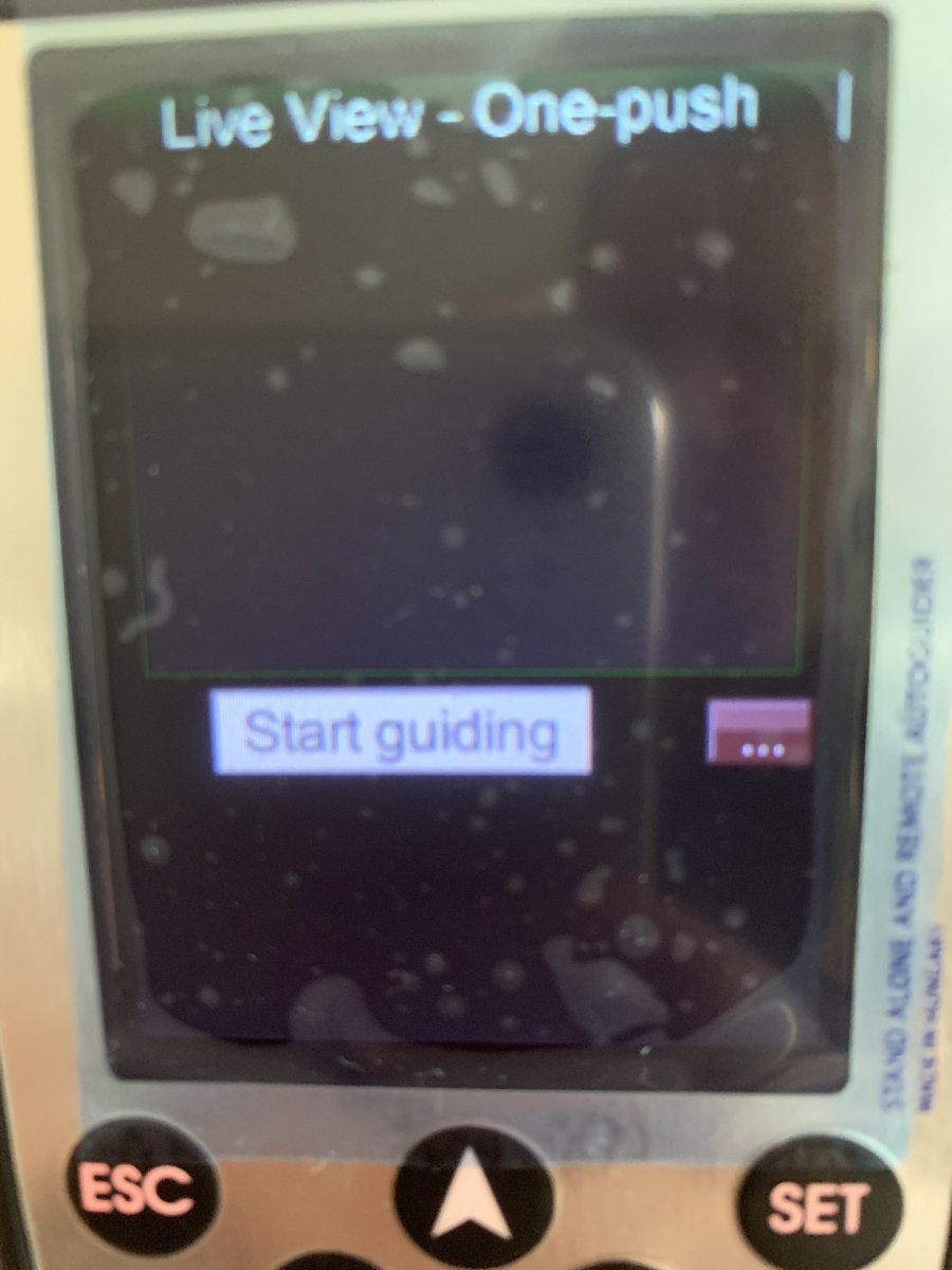

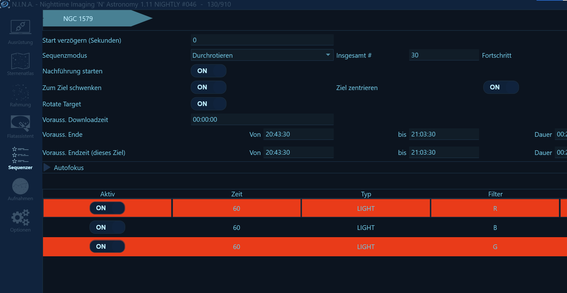

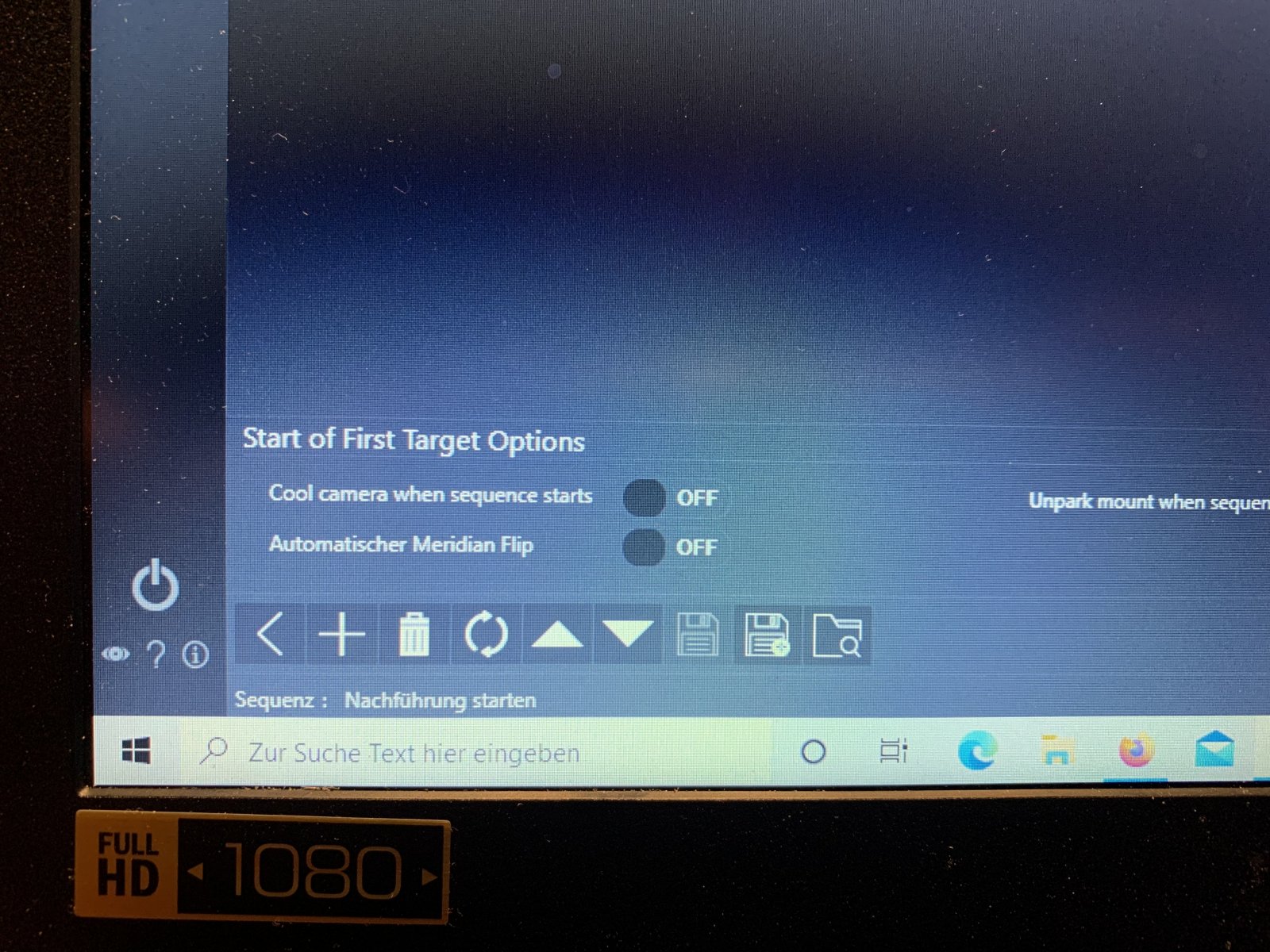

nachdem ich von einem MGEN-1 auf einen MGEN-3 upgegradet habe möchte ich endlich in den Genuss kommen nachts für Meridian Flips und neue Ziele immer wieder aufstehen zu müssen. Das klappt alles soweit nur muss ich halt den MGEN weiter händisch bedienen :-(
Nach Start der Sequenz startet Nina den Guider nicht selbstständig obwohl alles verbunden ist. Ich muss halt durch das Menü klicken damit es los geht. Sonst bleibt Nina bei Guiding starten stehen und auf dem MGEN tut sich nichts. Was mache ich falsch?
habe die aktuelle Nightly Build von Nina und auf dem MGEN Fw 1.05

kenne nur den MGEN2 unter NINA und der geht ganz gut. Dachte eigentlich der neue ist auch eingebunden. Die Option "Nachführung starten" hast du aktiv? Ich starte den MGEN vor der ersten Sequenz immer manuell, auch damit ich sehe, ob alle gut läuft. Erst die weiteren Ziele, wenn es welche gibt, lasse ich automatisch starten.
Peter
Hallo Peter.
Ja, der 3er sollte auch eingebunden sein und wird auf korrekt verbunden und angezeigt.
Ja, habe Nachführung aktiviert. Er zeigt auch in der Statuszeile an, dass er versucht ihn zu starten...schafft es aber nicht.
Kann den nur manuell starten indem ich auf dem gespiegelten Display bzw auf der Handbox selber starte. Aber Nina kann es nicht triggern. Zumindest bekomme ich es nicht hin.

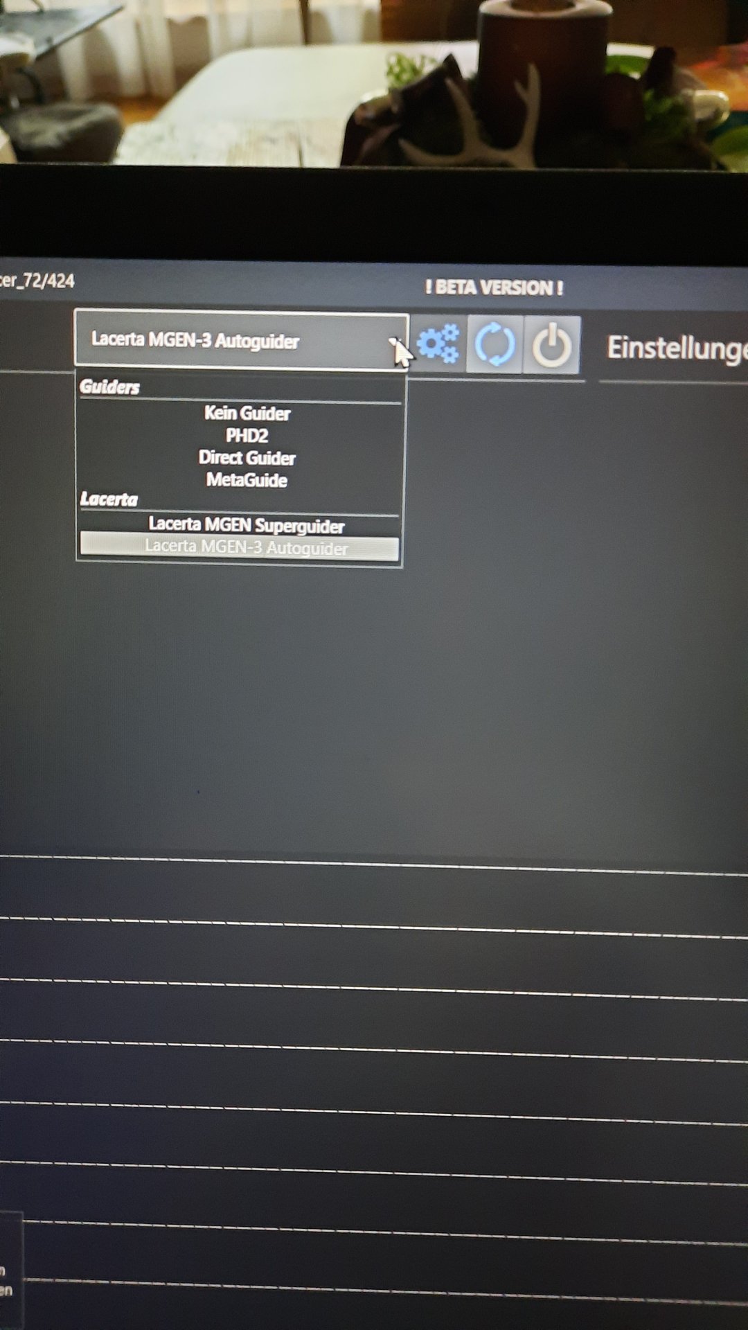

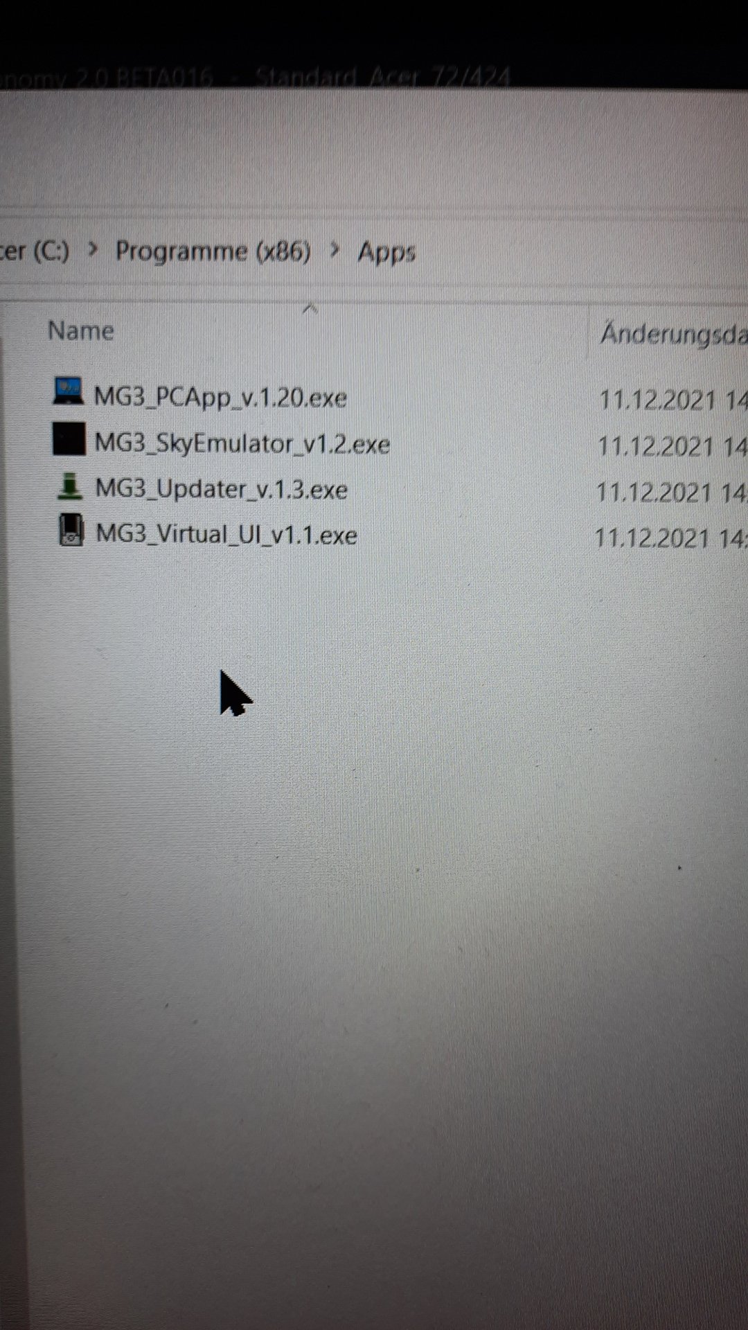

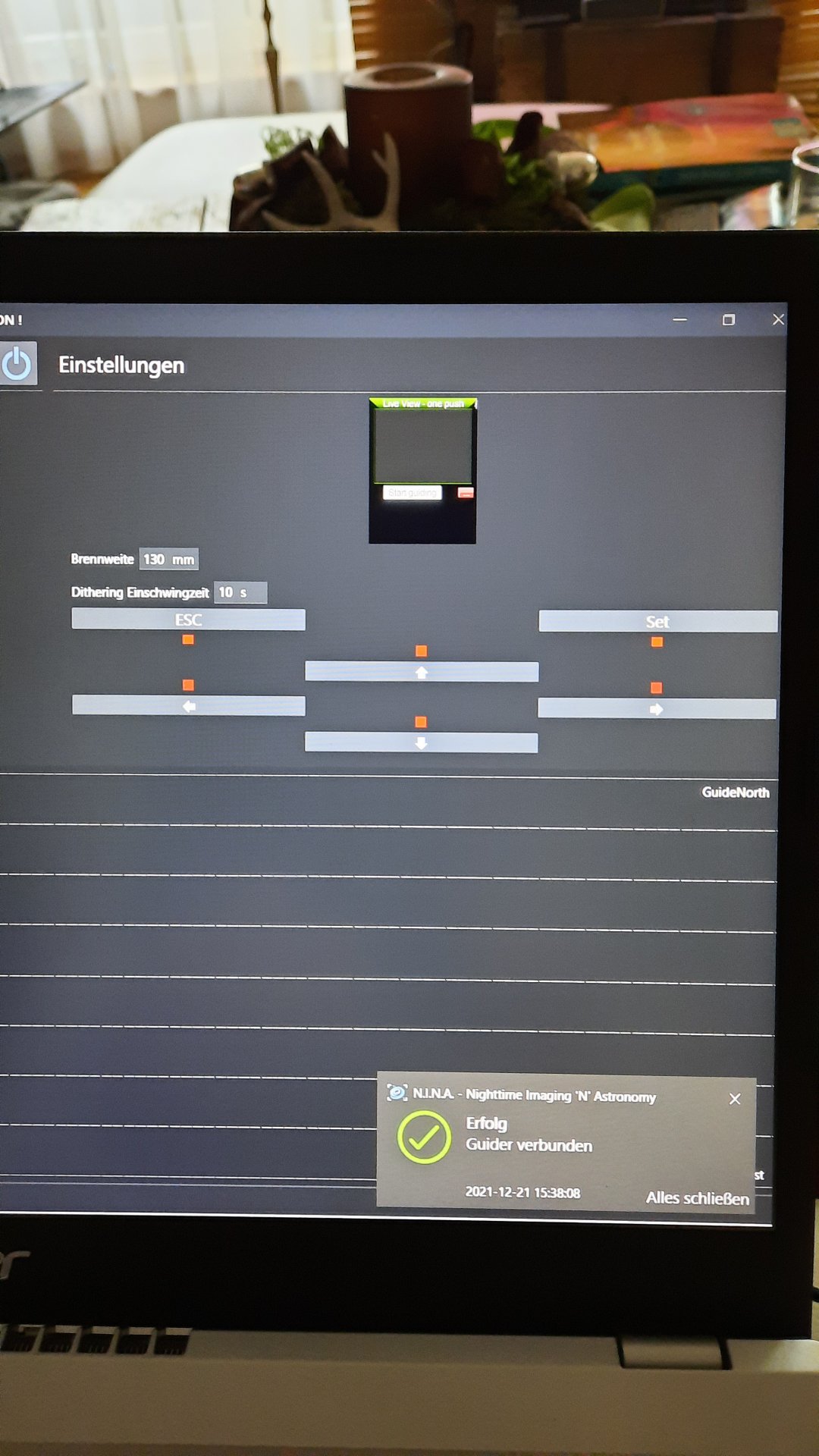

Hallo Andy, bei mir ist der Mgen3 wählbar. Siehe Bilder.
Und diese 4 Programme. Damit ging das ohne Promkeme. Obs funktioniert weiß ich erst wenn dss wetter wieder passt.
Lg Mani

Dem letzten Bild entnehme ich, dass Du in NINA einen weiteren Eintrag (Lacerta MGEN-3 Autoguider) in der Auswahlliste hast.
Der existiert bei mir leider nicht.
Ich frage mich nun, wie ich diesen Eintrag in die Auswahlliste von NINA hinzugefügt bekomme?

Servus Andy,
die Unterstützung des MGEN3 bekommst du mit der aktuellen Beta-Version von N.I.N.A. Der wird meines Wissens nach mit 1.10 HF3 noch nicht unterstützt. Das wurde weiter oben schon mal erwähnt - Stichwort Nightly Builds.

Hallo Johannes,
Danke für den Hinweis zu der Beta Version.
Nach Upgrade auf die Beta funktioniert's.
Nochmals vielen lieben Dank.

Servus Mani,
verwendest du den simple oder advanced sequenzer in N.I.N.A.?
Beim Advanced Sequenzer kann man in der Instruktion "Guiding starten" das Kalibrieren normalerweiße erzwingen.
Johannes
