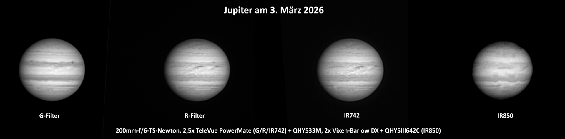

Hallo zusammen!
Hier kommt einmal Vergleichsreiche mit meinem 200mm-f/6-Newton, aufgenommen durch vier verschiedene Filter.
- G = Astronomik G-Filter, ein Breitbandgrünfilter für RGB
- R = TS R-Filter, Langpassfilter ähnlich Wratten 29
- IR742 = Astronomik IR-Langpassfilter
- IR850 = QHY-IR-Langpassfilter
Ich hatte auch noch den CH4-890-Bandpassfilter von QHY am Start, aber das Bild ist nur Matsch, da waren die Belichtungszeiten einfach zu lang, da muss mehr Öffnung her. G, R und IR742 sind mit meiner QYH533M entstanden, IR850 mit der Farb-/IR-Kamera QHY5III462C.
Schlussfolgerung - ich werde wohl erst einmal im Roten weitermachen, solange ich noch kein Filterrad installiert habe.
