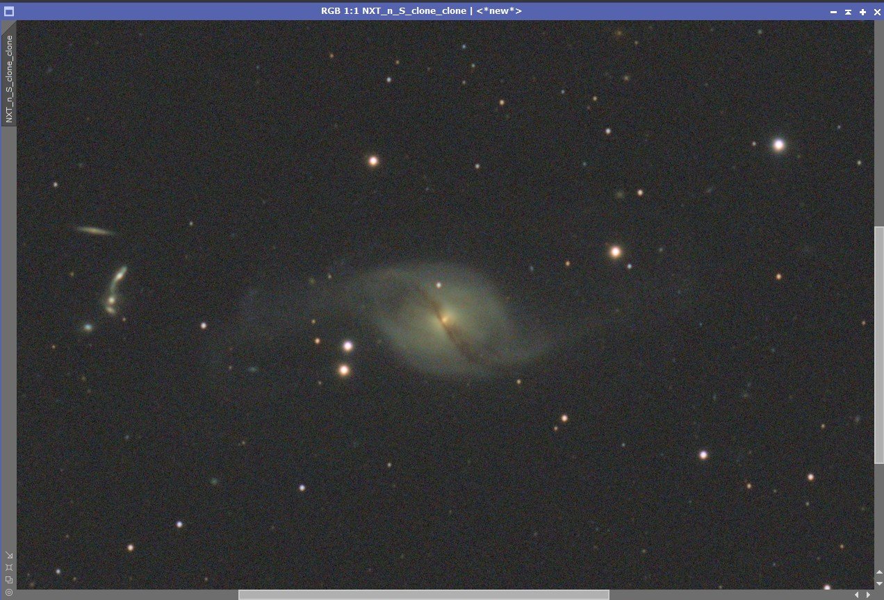

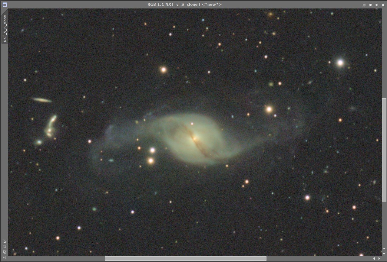

Das lineare Bild habe ich wie folgt bearbeitet :
- Graxpert
- SPCC
Ab hier eine Kopie erstellt (NXT_v_Stretch, NXT_n_Stretch)
- NXT mit 75% nur NXT_v_Stretch
- MAS mit nahezu Defaulteinstellung an beiden Bildern.
Das Ergebnis ist schon frappierend.
NXT_v_Stretch zeigt wesentlich mehr Tiefe und Details. Der Background Wert ist aber nahezu identisch.
NXT_n_Stretch zwei wirkt als wäre es nur 50% gestreckt worden. Ein zusätzliches Strecken macht die Sache aber nicht wirklich besser. Das Rauschen nimmt dann zu und fehlende Details bleiben.
Auch der Versuch es hinterher mit CS, HDRMT usw. bringt das Bild nicht auf das Level wie NXT_v_Stretch.
Im Übrigen spielt das Stretch Tool hier keine Rolle. Mit Statistical Stretch passiert das gleiche. Ein Test an einer anderen Galaxie war Deckungsgleich dazu.
Somit ist für mich klar das NXT immer vor dem Strecken kommt.
