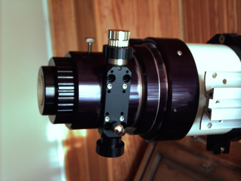

Auf unserer Sternwarte (Kepler-Sternwarte Weil der Stadt) ist u.a. ein Astro-Physics Starfire montiert. Leider besitzt der OAZ nur einen Grobantrieb. Beim Fotografieren ist es daher schon etwas schwierig, den Fokus einzustellen.
Gibt es da eine Möglichkeit, diesen mit einem entsprechenden Feinantrieb nachträglich und mit vertretbarem finanziellen Aufwand auszustatten?
Vielleicht gibt es da ein Vorsatzgetriebe mit entsprechender Untersetzung?
Bei den einschlägigen Händlern habe ich da bisher leider nichts gefunden.
Wäre sehr Dankbar für Vorschläge und Ideen!

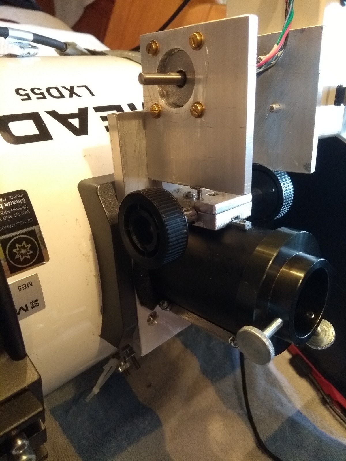

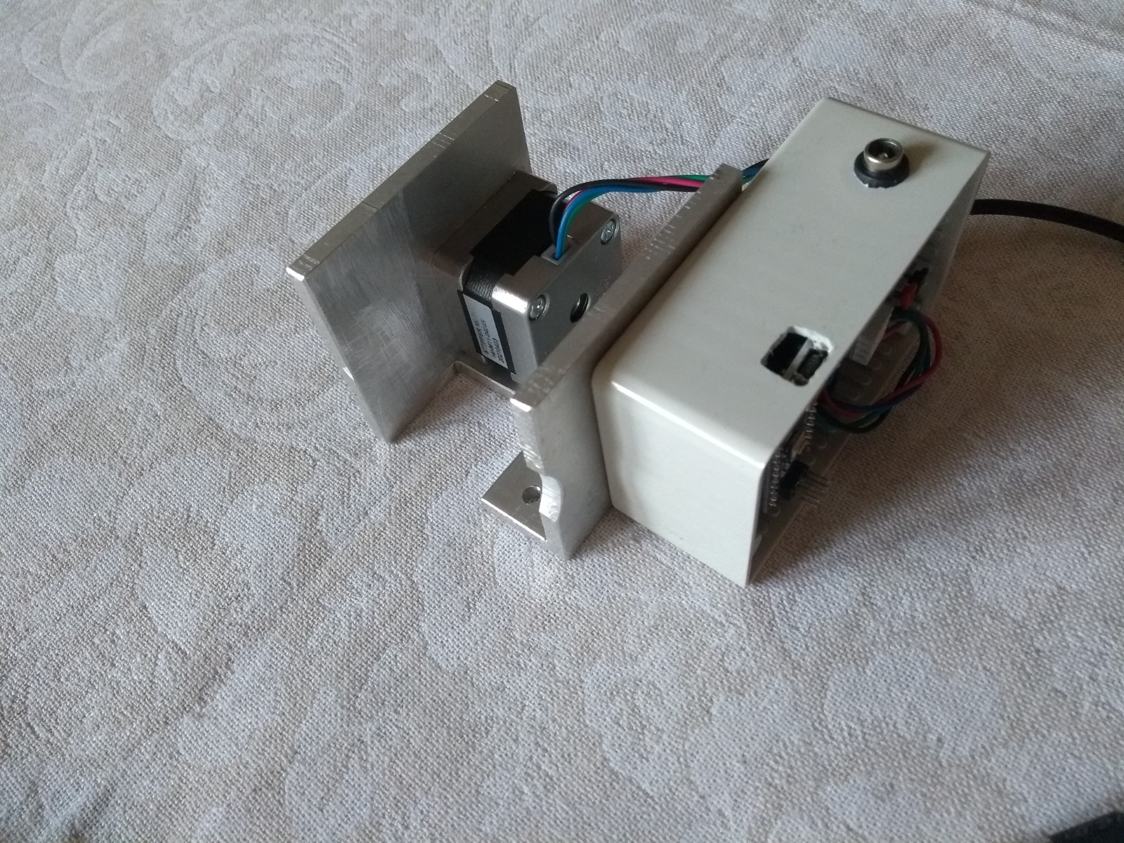

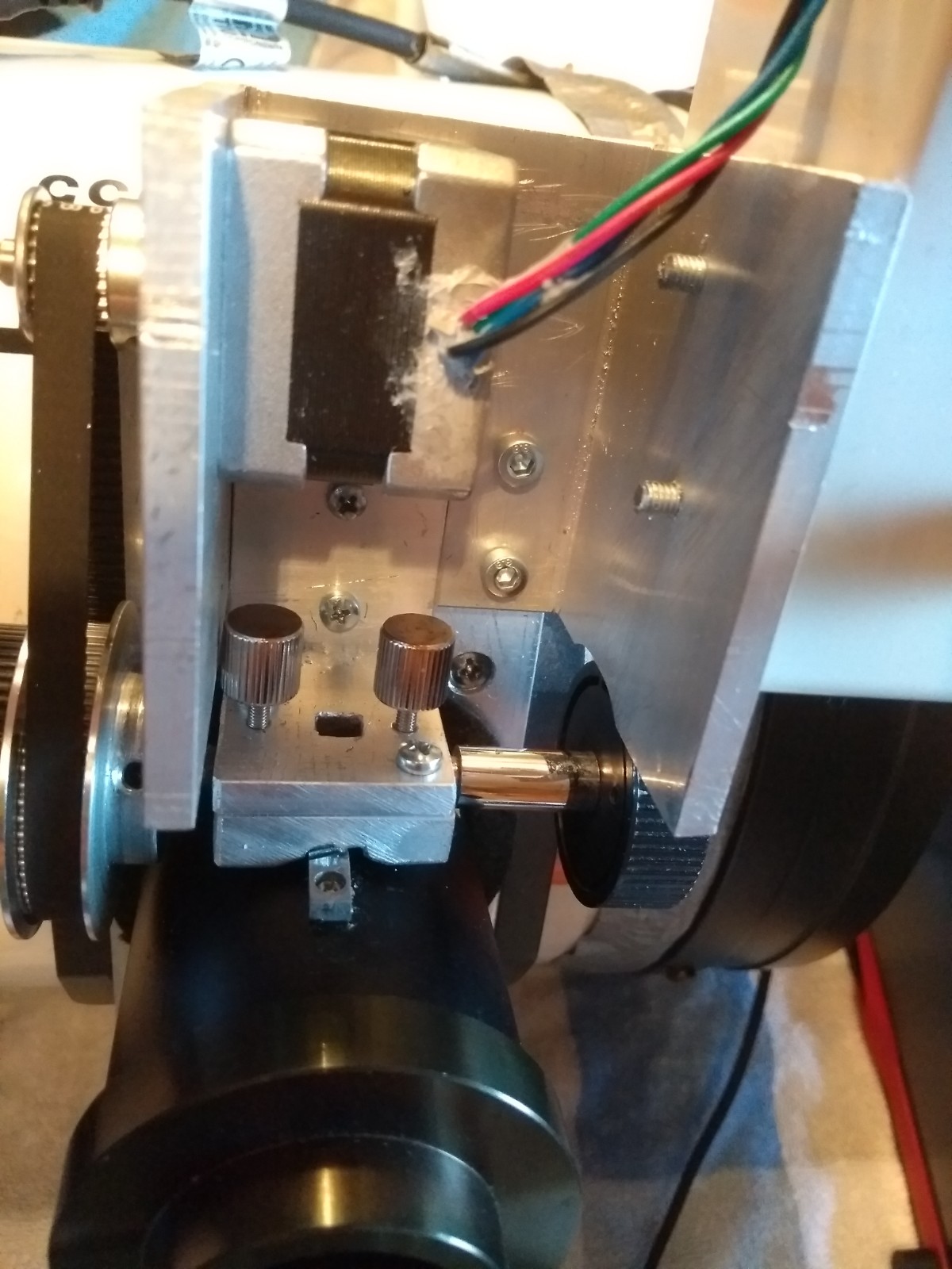

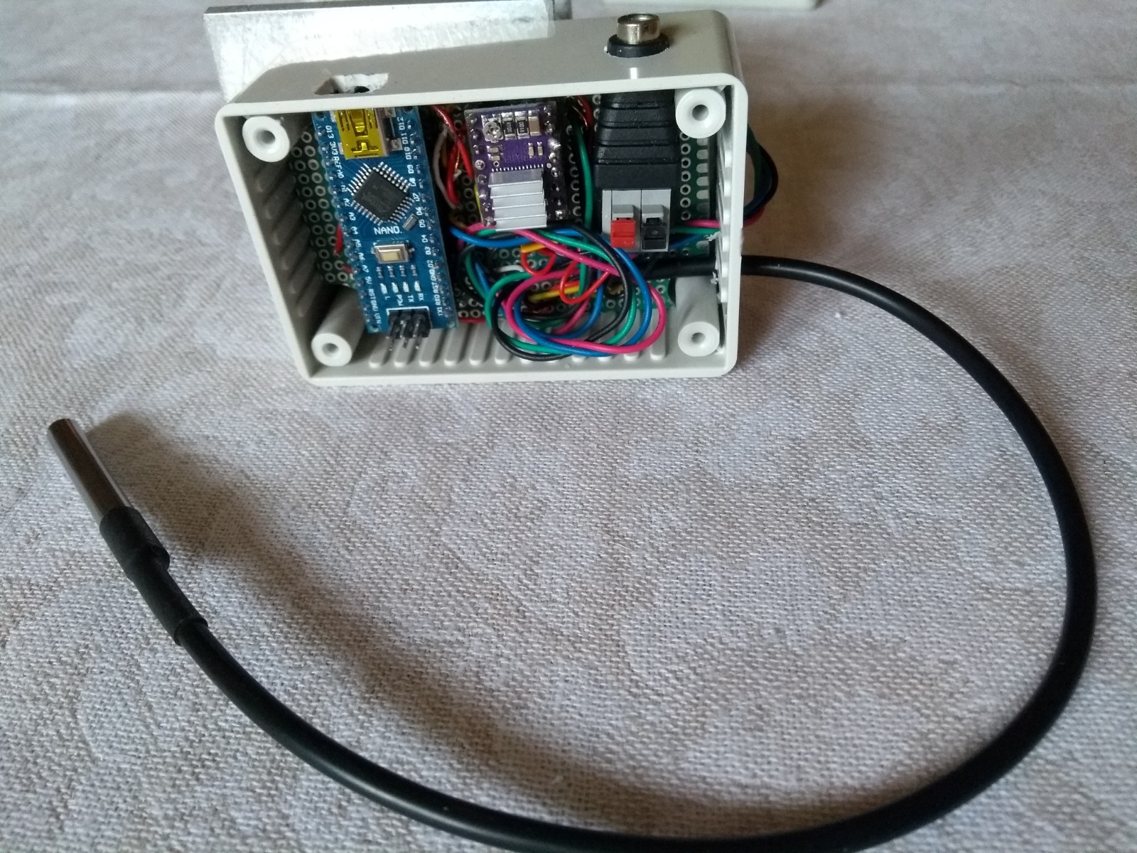

Ich habe das an meinem Meade SN 8" f4 auch mit dem Focuser pro2 von Robert Brown gelöst. Das Scharfstellen war einfach nicht möglich, mit der Einfachübersetzung des Zahnstangentriebs war es nicht möglich in den Schärfebereich von ca.35µm zu kommen.
Mit einem Nema 14 Steppermotor kann der OAZ pro Step jetzt mit ca. 3,5µm verstellt werden.
Ich denke das ist auch bei dem Starfire mit einer Schelle und einer kleinen Halterung lösbar.
