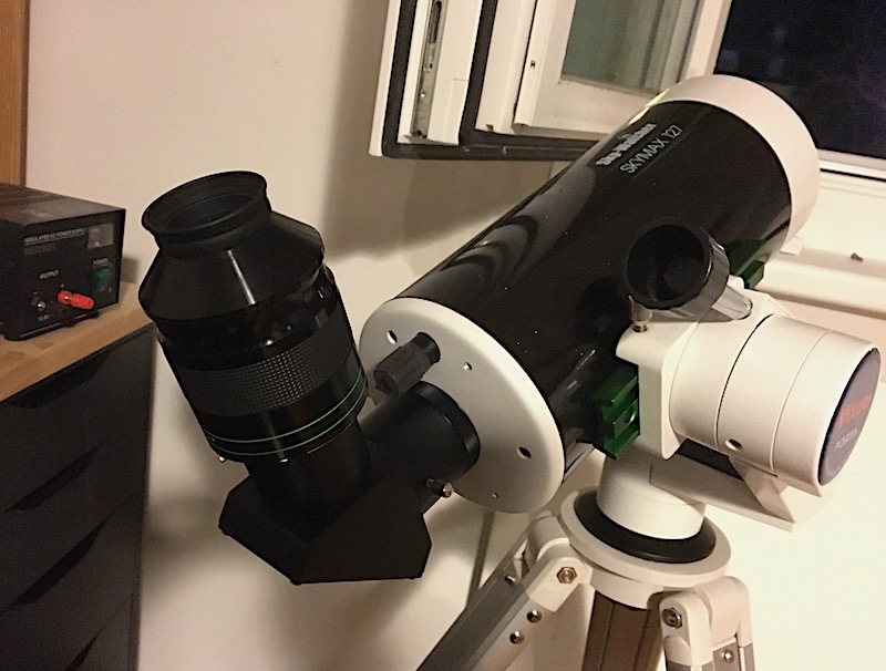

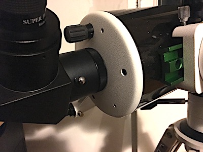

- Mak 127/1599 mit 2" Anschluss
- 2" Zenitspiegel
- 2" Panoptic 41mm
- 1,25" Panoptic 24mm

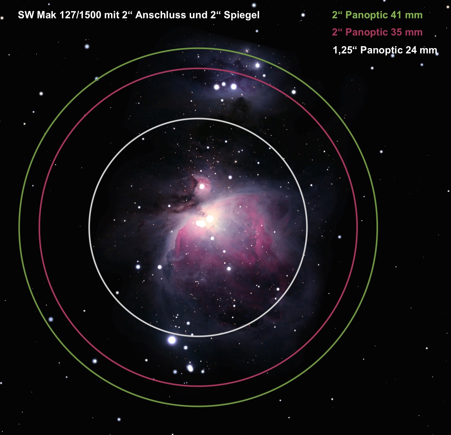

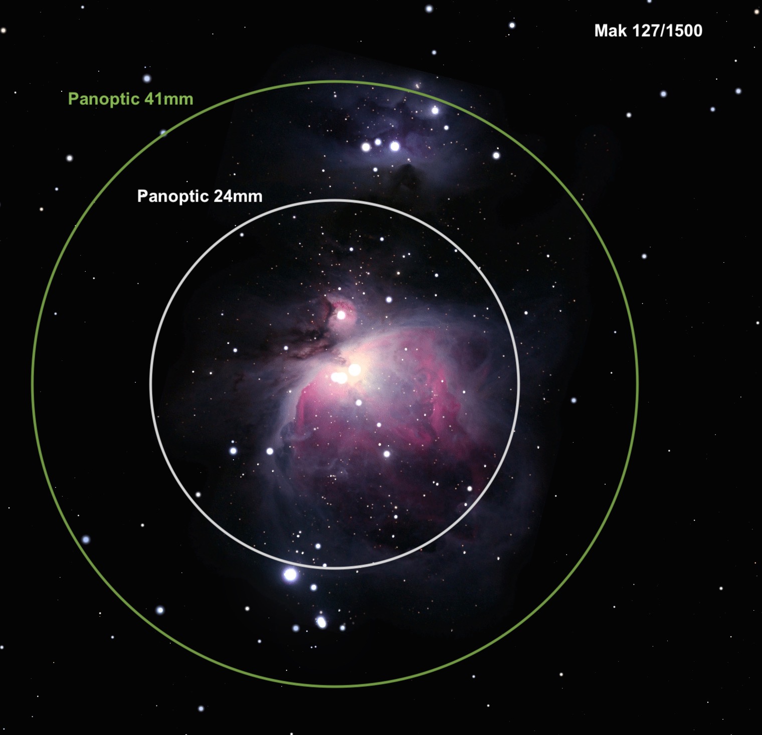

Ich dachte duchgucken ist besser als rechnen. Ergebnis:
Eine deutliche Vignettierung konnte ich nicht feststellen, eventuell in den äußeren 5mm des Gesichtsfeldes ein kleiner Helligkeitsabfall, müsste ich ggf. vor einer weißen Wand messen. Am Himmel jetzt fiel mit nicht viel auf - als ich M42 an den Rand stellte, war er immer noch nebelig. ;)
lg
Niki

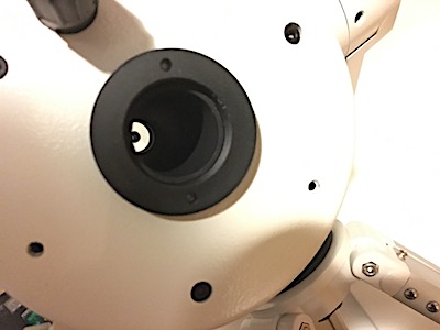

Hier mein 127er mit 2" Anschluss: die innere Weite (Blendrohr) ist etwa 26,6 mm, also nur minimal größer als 1,25".
Siehe Bilder. Trotzdem sehe ich mit dem 2" 41mm das gesamte Schwertgehänge des Orion, mit dem 24 mm deutlich weniger. Beide haben 68° SGF. :coffee:

Hab das jetzt noch mit dem 35er verglichen - das hat mich jetzt selbst interessiert. :)
Also viel um ist zwischen 35 und 41 nicht mehr, das Schwertgehänge hat beim 41er ein wenig mehr Luft rundherum, aber mit dem 35mm (und 68° SGF) geht es gerade genau rein!

wenn Du den 1 1/4" Okularstutzen abschraubst, sollte da ein M45-Gewinde zum Vorschein kommen.
Dafür gibt es diesen 2" Adapter

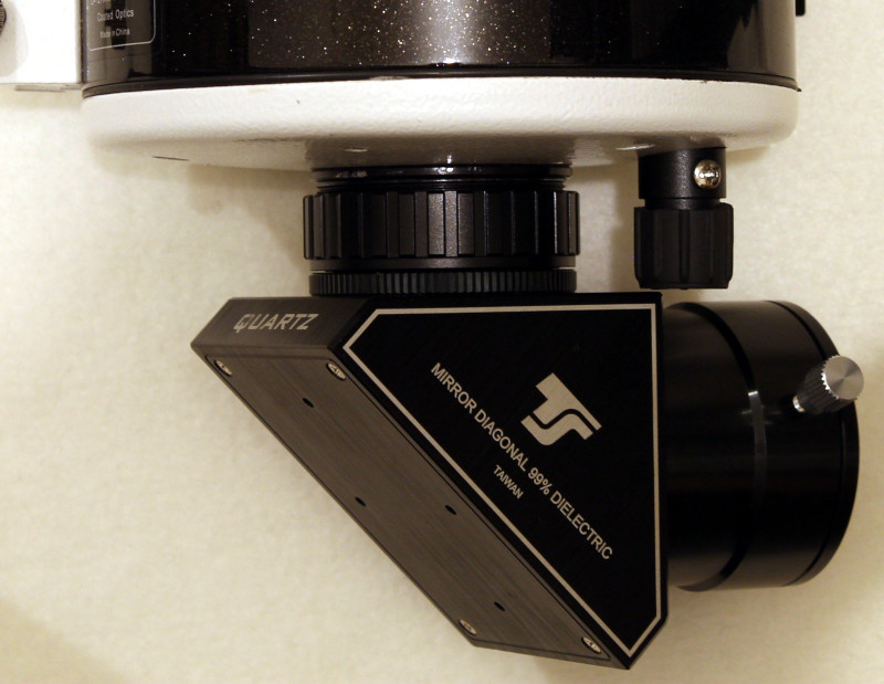

Selbst hab ich 2" recht kurz über M45->SC adaptiert.
Tilo

Hm, also wenn Du Dein 31er nimmst, das hat 72° SGF statt meiner 68°, da kommst Du vielleicht auch in etwa an meine 35er Linie (rosa) vom Gesichtsfeld. Theoretisch müsstest Du nur mal Deinen Spiegel samt Okular an den Mak halten (wenn man den 1,25" Anschluss mal abschraubt) - dann siehst Du, wie das aussieht. :)

noch was: bei mir hat sich damit die Brennweite auf 1670 mm ehöht
und den Fokussierknopf hab ich um 5mm gekürzt :unsure:
Tilo
