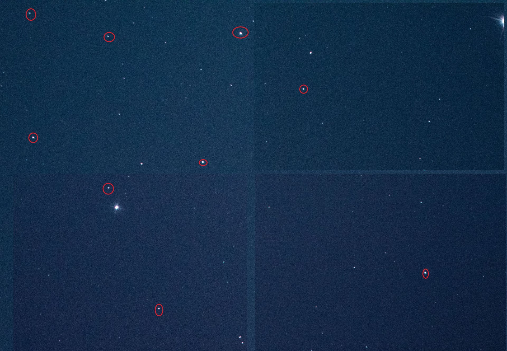

ich bin am verzweifeln.. Probiere seit Wochen richtige Aufnahmen zu machen, bei den auch die Sterne in den Ecken gut aussehen. Danke schon Mal an Alle die sich die Zeit nehmen.

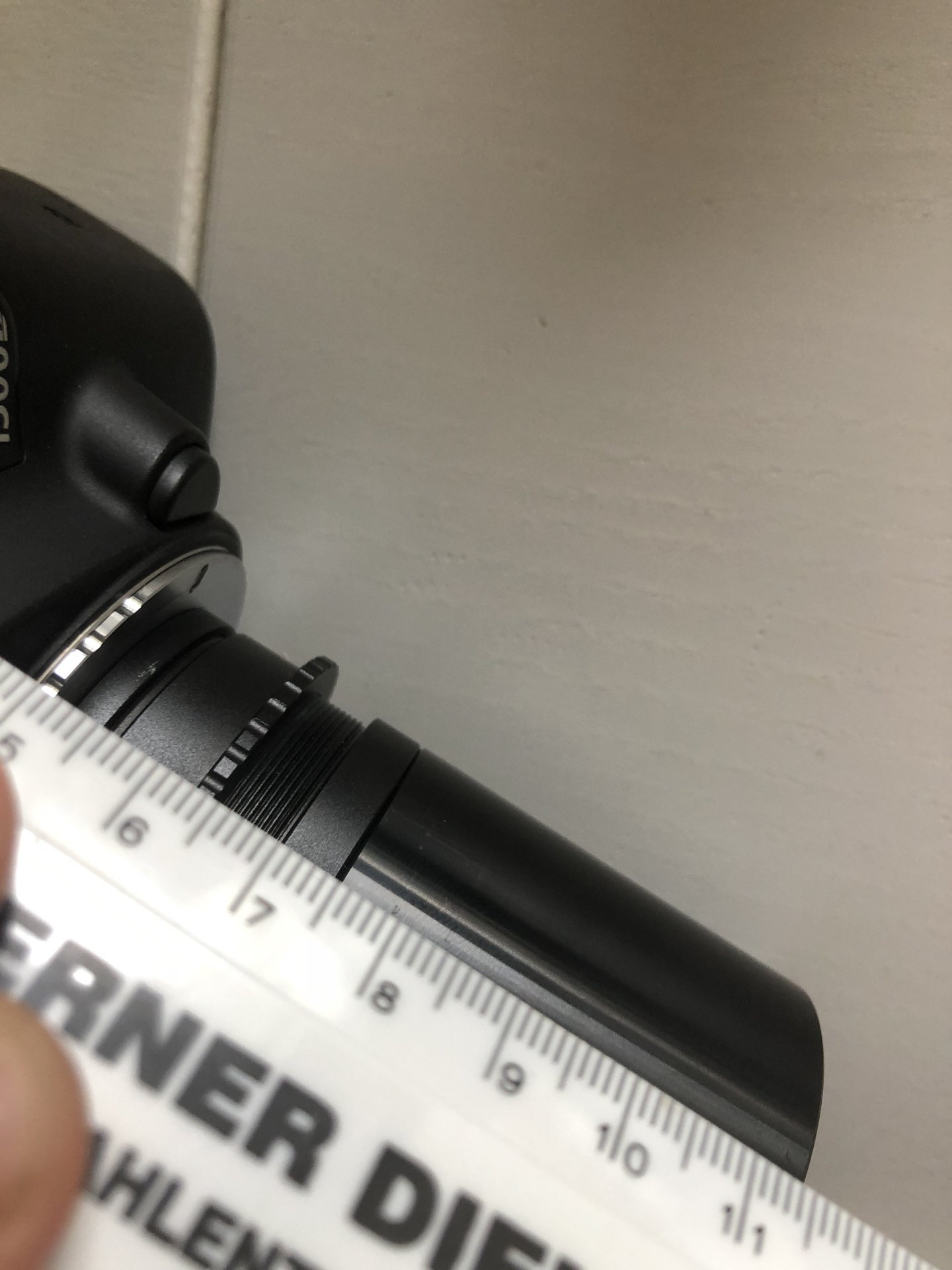

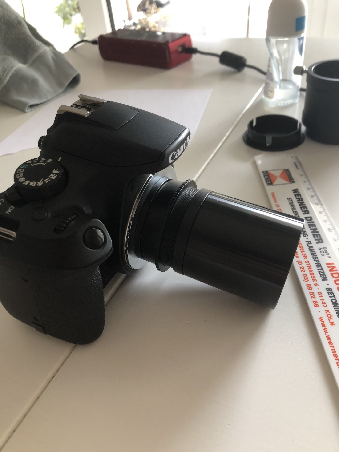

- Arbeitsabstand habe ich genau 75 mm (KK von Omegon) vielleicht 0,5 mm abweichend. Sollte aber keine so große Probleme machen wie auf dem Bild oder?

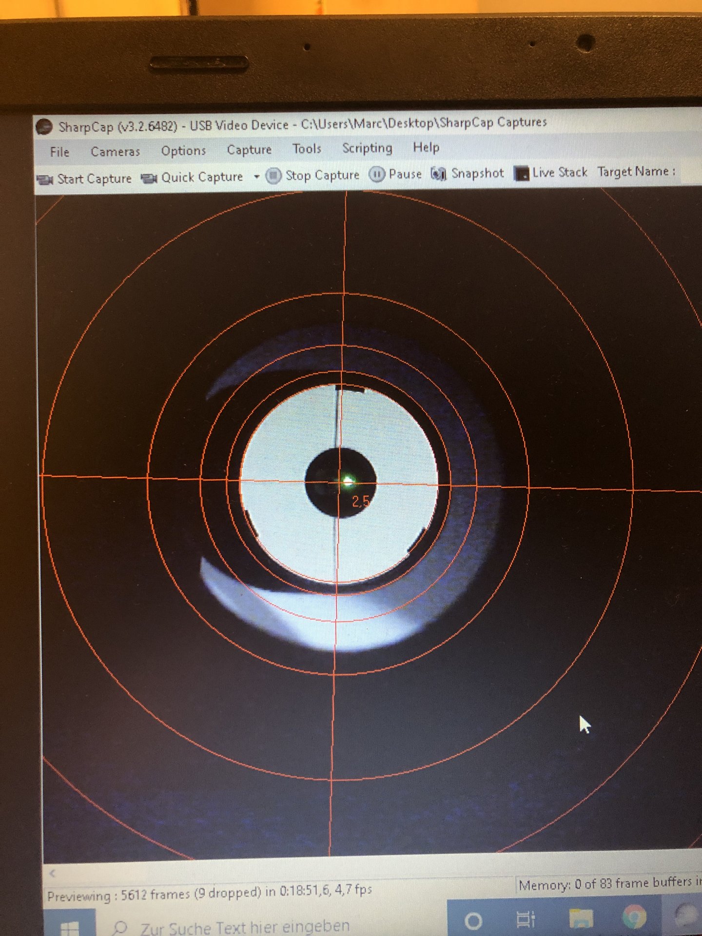

- Justierung laut Sharpcap mit ASI eingerichtet: Bild in der Anlage

- Was ist Offset? Lese es ständig verstehe es aber einfach nicht.. könnte das zu schlechten Ecken führen? (Bilder in der Anlage von meiner Justierung)

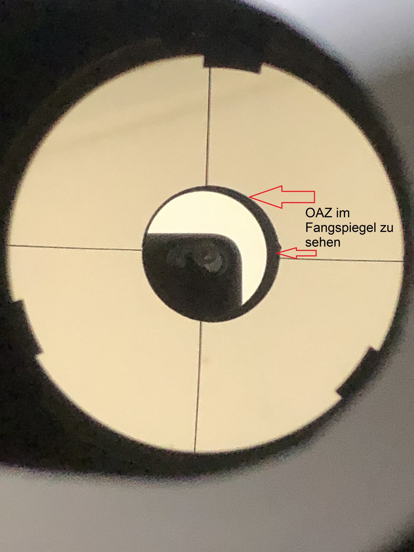

- Der OAZ ist im Fangspiegel sichtbar und das verwundert mich am meisten. Beim Justieren mit Kamera nicht zu sehen aber mit bloßem Augen, sobald die Kamera aus dem OAZ draußen ist. (Bild in der Anlage)
Was auch seltsam ist, dass das Koma variiert. Mal mehr oben links mal unten rechts mal oben recht usw. Habe mir deswegen diese Klemme bestellt. Aber am meisten ist es eigentlich oben links (siehe Bild)
Ich möchte aber als aller erstes eine falsche Justierung ausschließen. Hat jemand den ultimativen Trick zu testen ob die Justierung gut ist? Was sagt Ihr zu meinem Bild? Ist das zu "schlecht" oder in Ordnung? Ebenfalls wundert es mich, dass die Spinne nicht exakt durch die Mitte läuft ist das normal?
