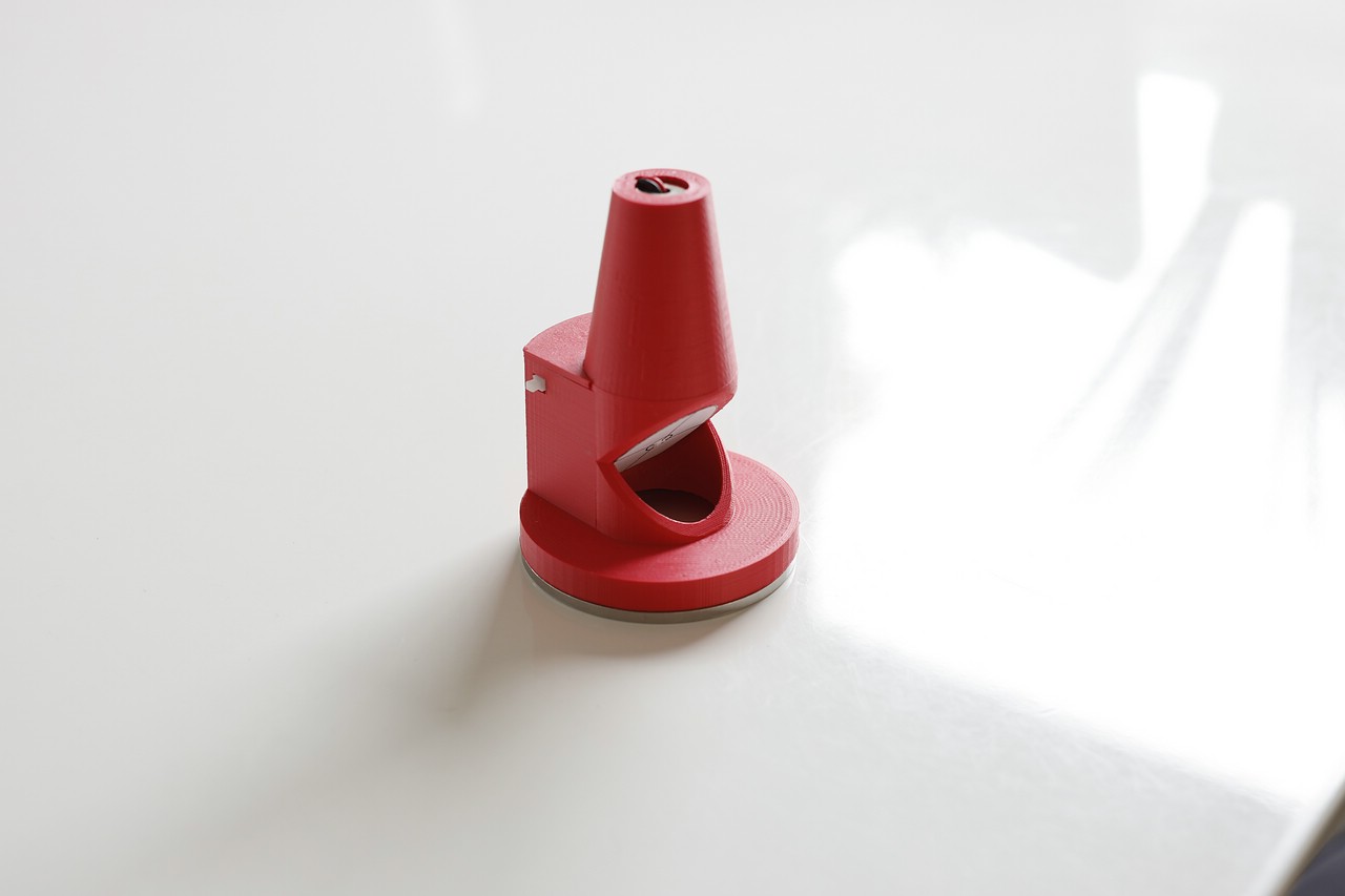

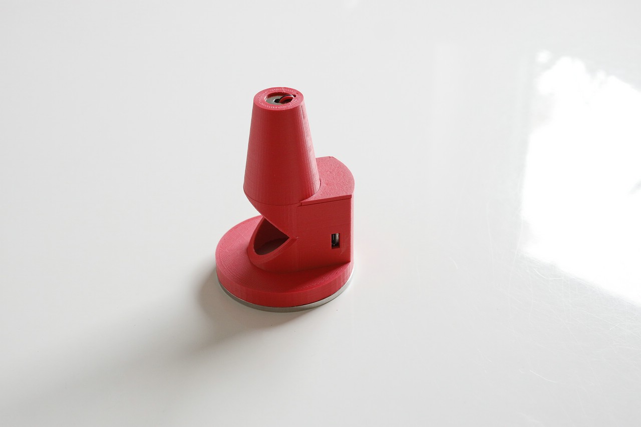

Interessant wird es dann beim Hypergraphen. Den hatte ich auch schon und da bin ich nicht so einfach ans Ziel gekommen. Hier könntest Du mal bei Daniel Nimmervoll nachfragen. Aber ich habe mir damals zwei Tools selbst gebaut mit denen ich nachvollziehbar sauber justieren konnte:
Gruß Markus
