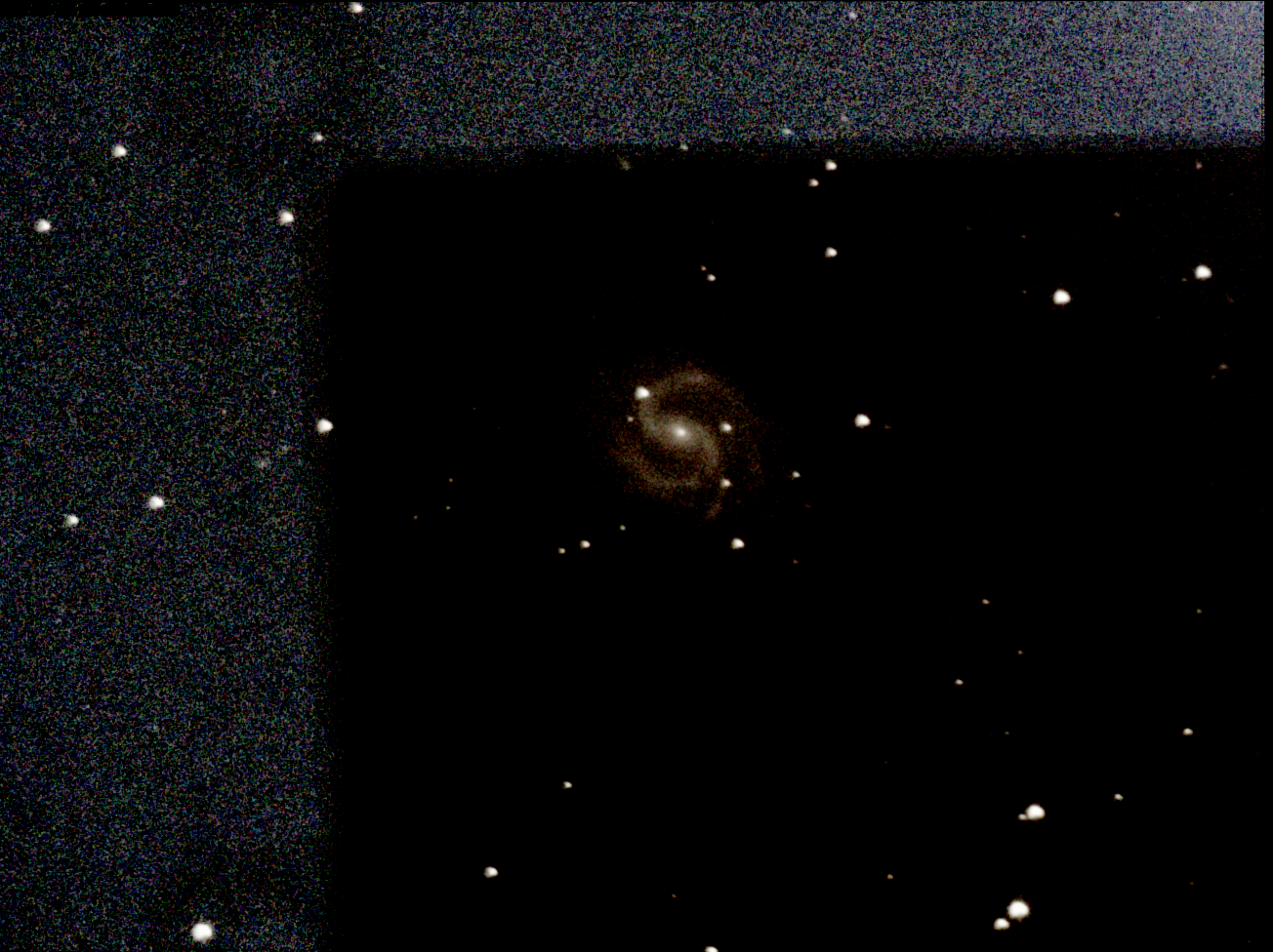

EAA ist stacking von vielen kurz-belichteten Aufnahmen. Das geht live und in Farbe! Und eigentlich bist Du am Ende der Beobachtung fertig. Man kann dann das finale Bild des fertigen Stacks abspeichern, her zeigen für Dokumentation/Tagebuch verwenden und, und, und. Also das was man als letztes sieht, hebt man sich quasi als Souvenir für diese Beobachtung auf.

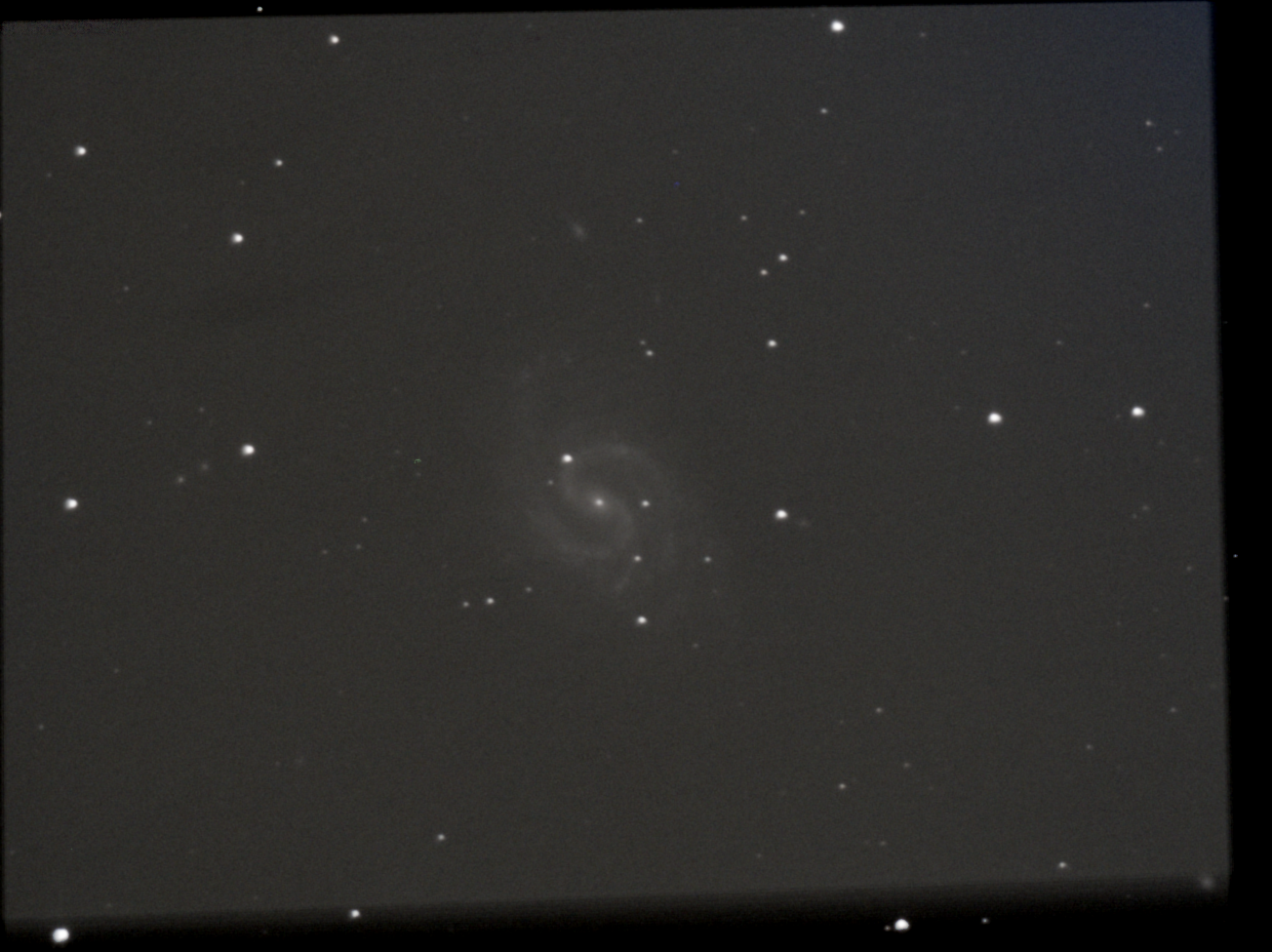

So mache ich es. Auch wenn ich fast drei Stunden das kleine Feuerrad, NGC 3184 beobachte und für den Stack 2342 Einzelaufnahmen mit je 4 Sekunden Belichtungszeit verwendet wurden, ich habe am Ende der Beobachtung nur eine einzige gut 5 MB große JPG-Datei. Diese hier.
Andere Kollegen gehen völlig anders vor, schlagen die Hände über den Kopf angesichts meines Arbeitsablaufs zusammen. Man kann auch die 2.342 einzelnen Aufnahmen, jede ca. 50 MB aufheben, archivieren und wenn man dazu die Muße hat später noch optimiert und verbessert den Stack neu rechnen und sicherlich zu einem besseren Ergebnis wie oben kommen. Dass man dann dabei 2342 Einzelaufnahmen mit je ca. 50 MB, also gut 120 GB Daten bewegt, archivieren und aufheben muss, ist zwar heute kein Problem aber trotzdem eine Herausforderung. Auch der Zeitaufwand für die nachträgliche Optimierung geht von vielen Stunden bis hin zu Tagen.
Sicherlich würde man den letzteren Weg als typische Astrofotografie beschreiben und nicht mehrt als EAA. Ich will damit nur aufzeigen wo in etwa die reine Live-Beobachtung mit am Ende einer JPG Datei von 5 MB und dem Super Astrofoto basierend auf 120 GB Datenmenge liegen kann. Und natürlich gibt es zwischen beiden Varianten auch Abstufungen

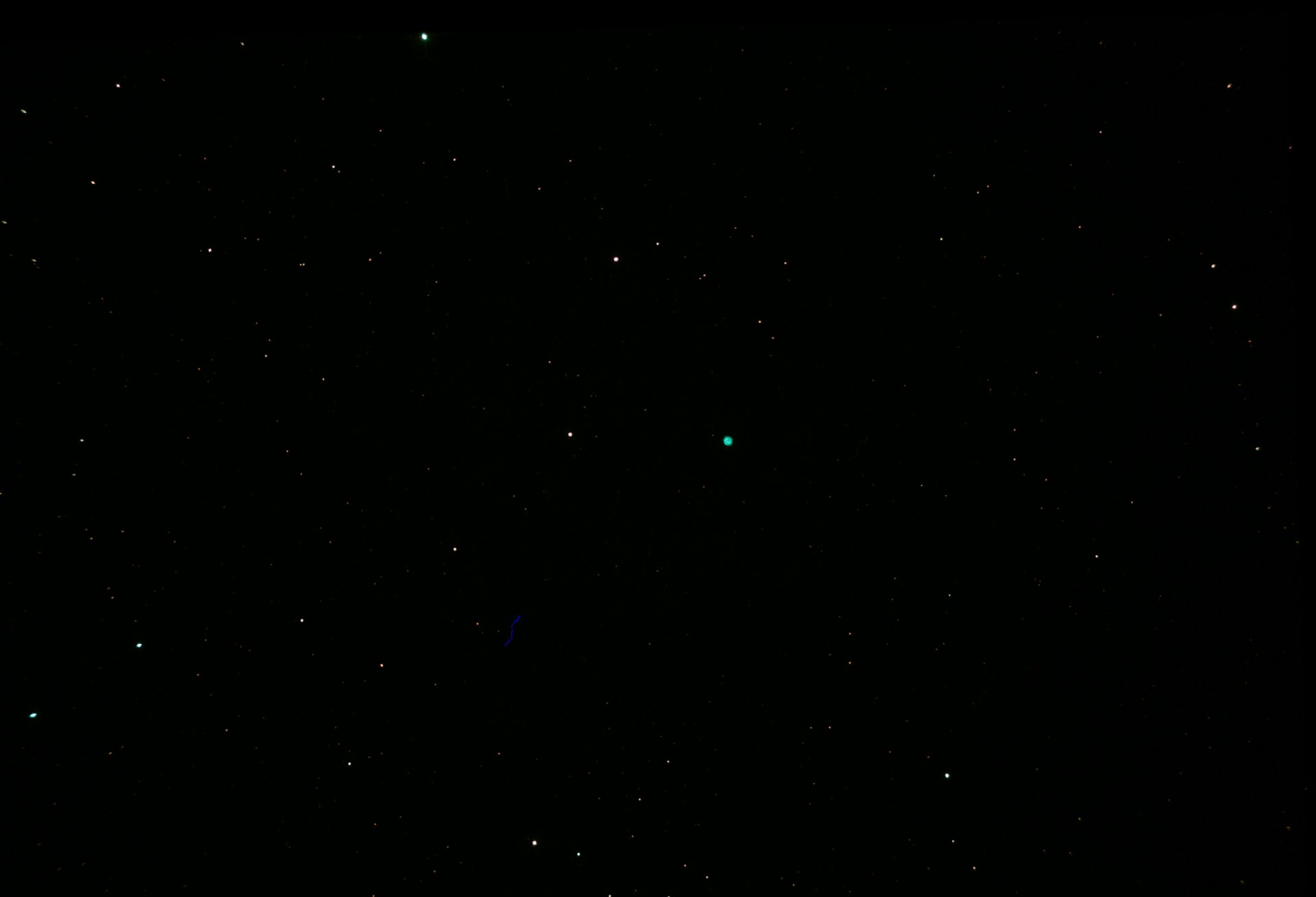

Nur damit kein falscher Eindruck entsteht. Man kann mit EAA auch planetarische Nebel anschauen und aufnehmen. Hier mal NGC7662 - der blaue Schneeball.
Also der blaue Schneeball ist der kleine blaue Fleck in der Mitte. ;) Hier eine Vergrößerung aus der obigen Datei davon:
Die beiden Beispiel sollen Dir in etwa das Problem der Brennweite verdeutlichen. Den blauen Schneeball habe ich letztes Jahr mit Hilfe einer 1,5x Barlow und meinem 650er Newton gemacht. Das entspricht dann 975 mm Brennweite bei f/7,5.
Das kleine Feuerrad ist dieses Jahr mit meinem 1000er Newton und f/5 entstanden.
