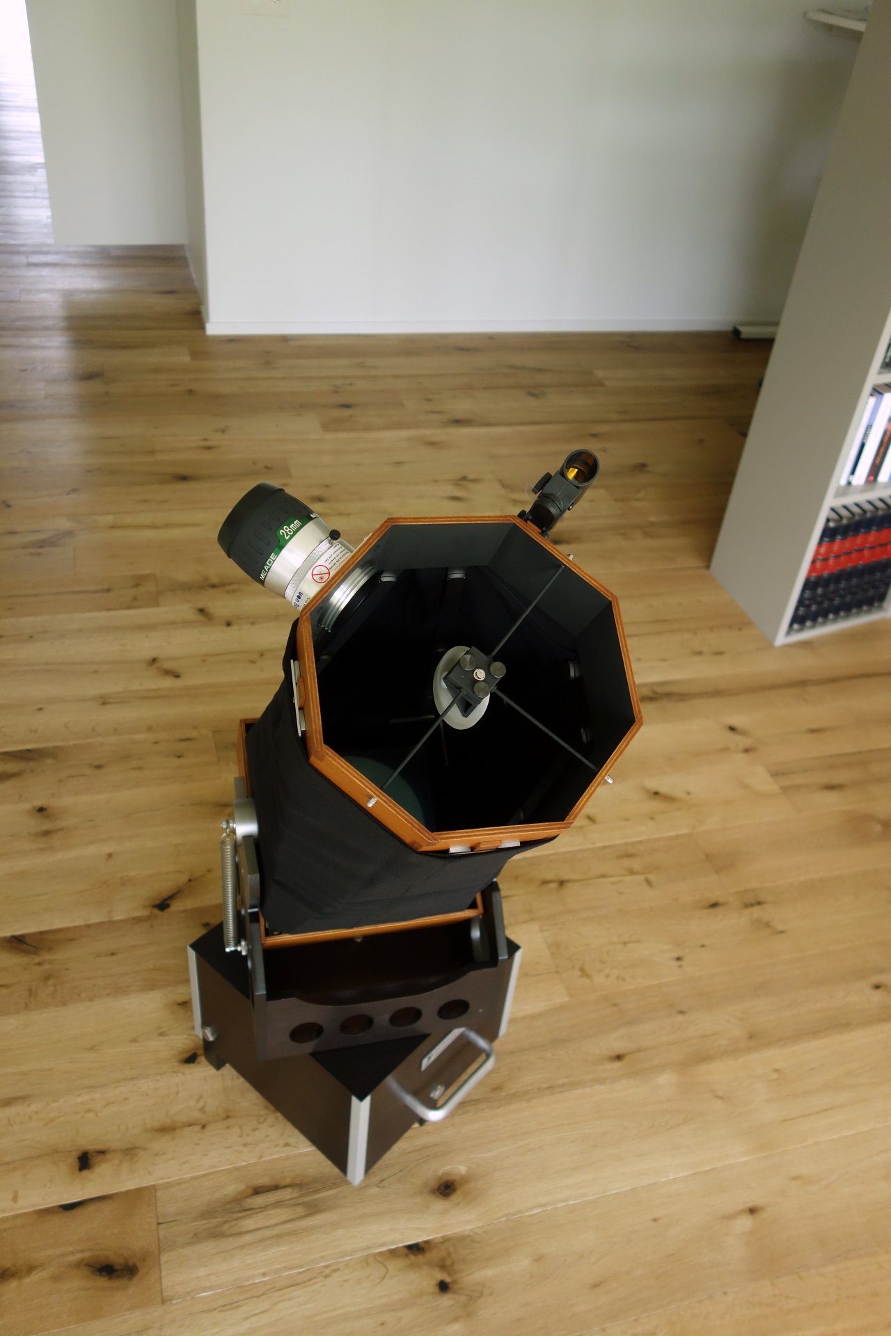

Hallo zusammen

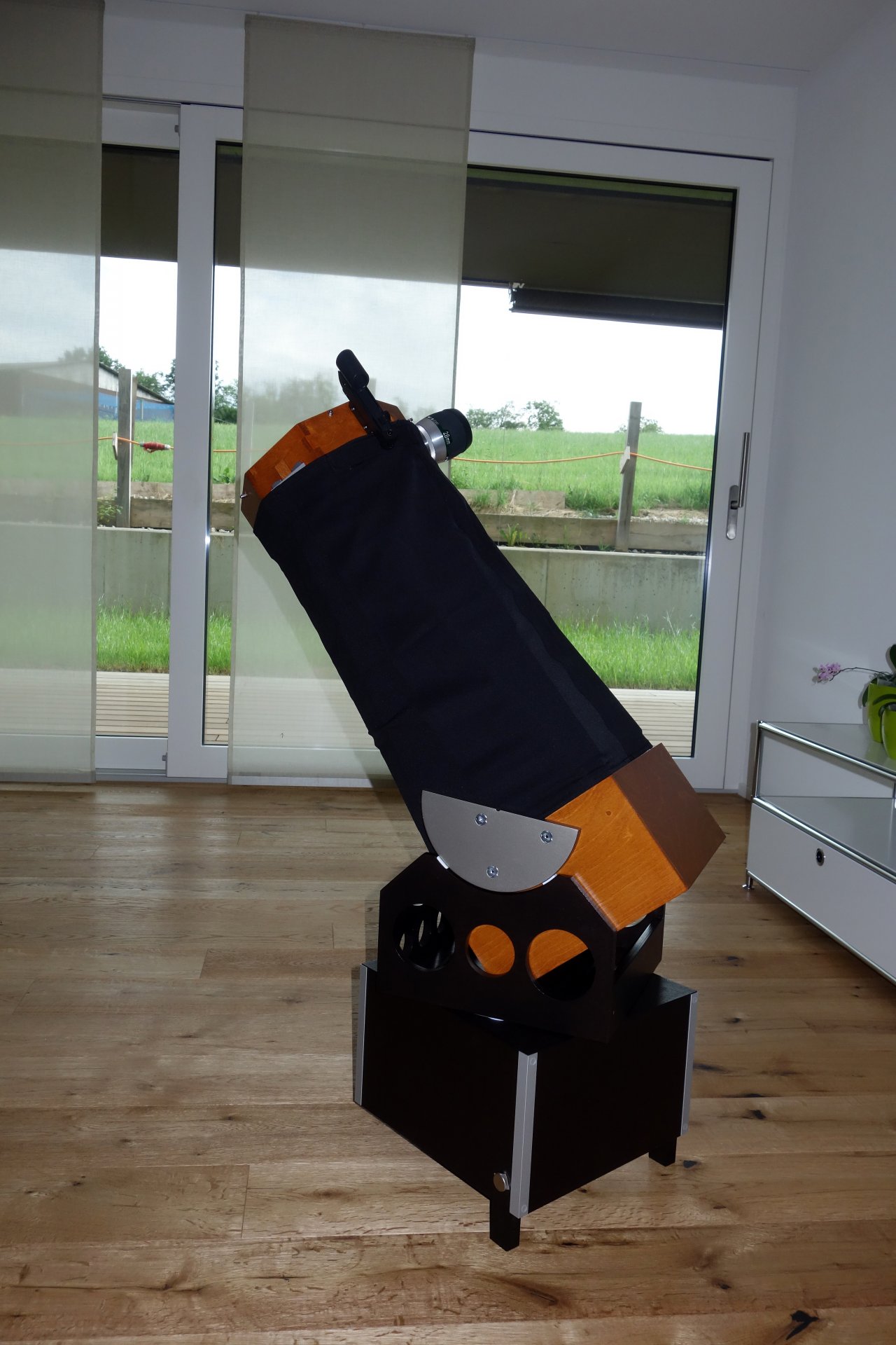

Nun ist es soweit. Heute der erste Aufbau. Ohne grosse Probleme.
Die Justierung, vor der ich den meisten Respekt hatte, ging mit der Anleitung eigentlich sehr entspannt.
Exakt wird es sich natürlich erst bei unserer ersten Beobachtung unter realen Bedingungen zeigen.
Nun hoffen wir auf einen wolkenfreien Nachthimmel, der für die Nacht von Samstag zu Sonntag hier im Luzernischen ja zu neunzig Prozent vorhergesagt ist.
Also qualitativ ist dieses Dobson wirklich top! Genial durchdacht und sehr stabil. Auch das Nachführen ohne jedes Ruckeln oder Haken ... butterweich.
LG Daniela und Thomas

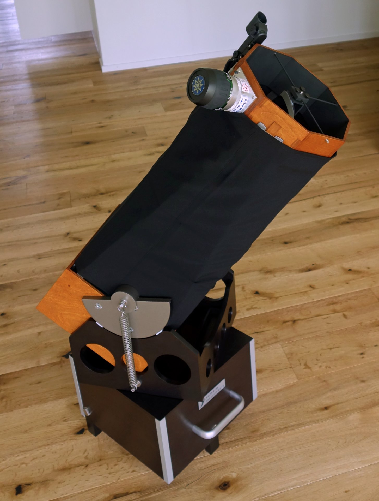

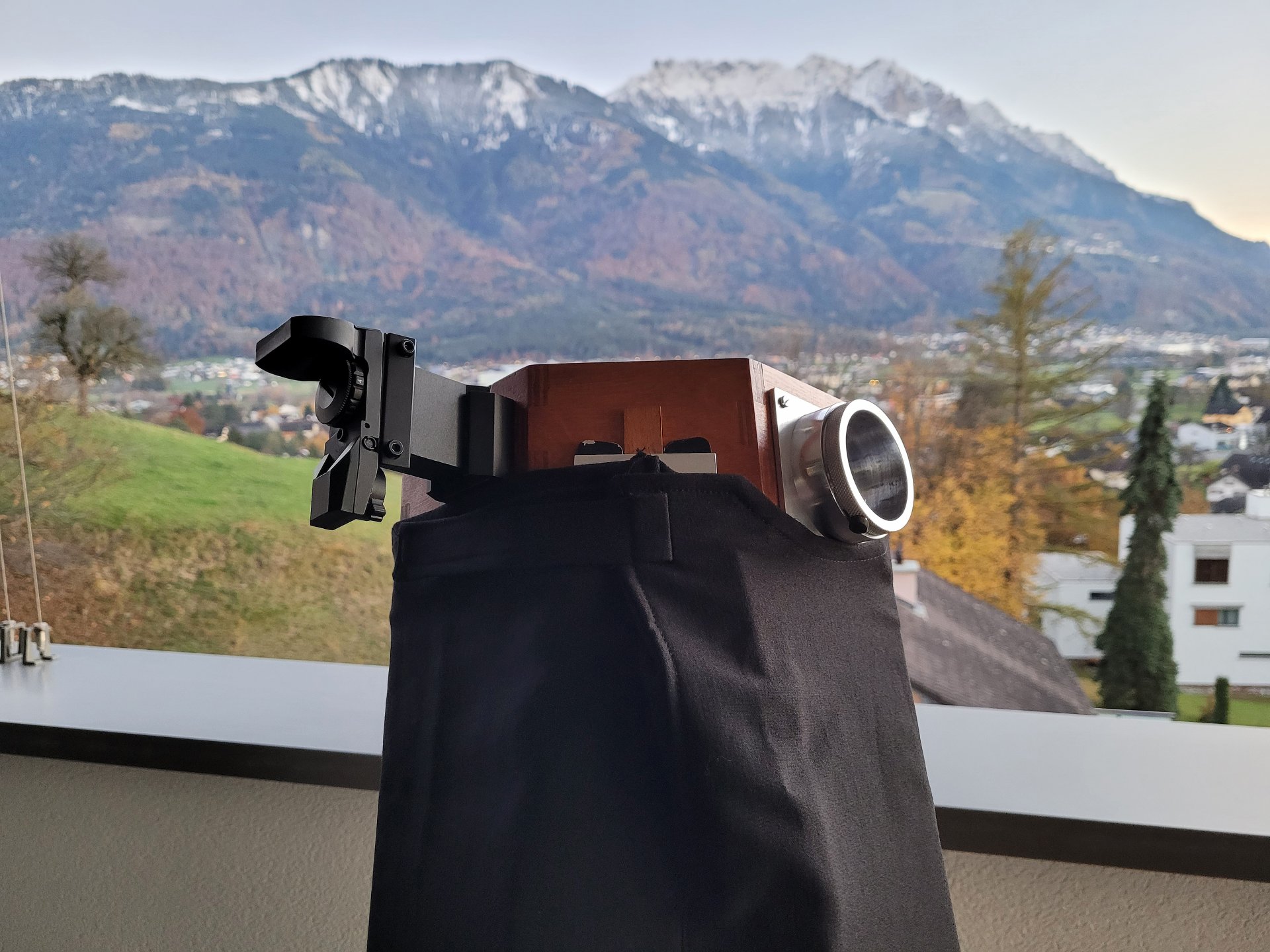

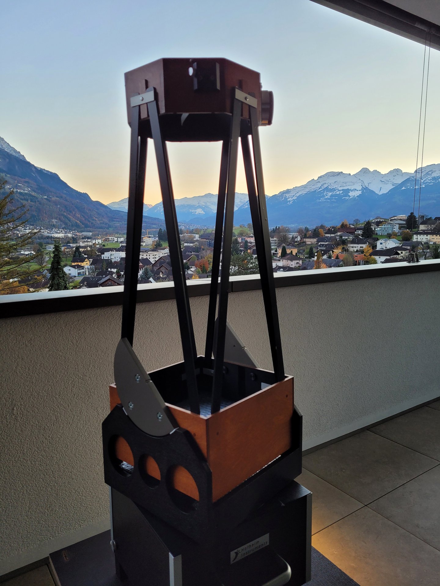

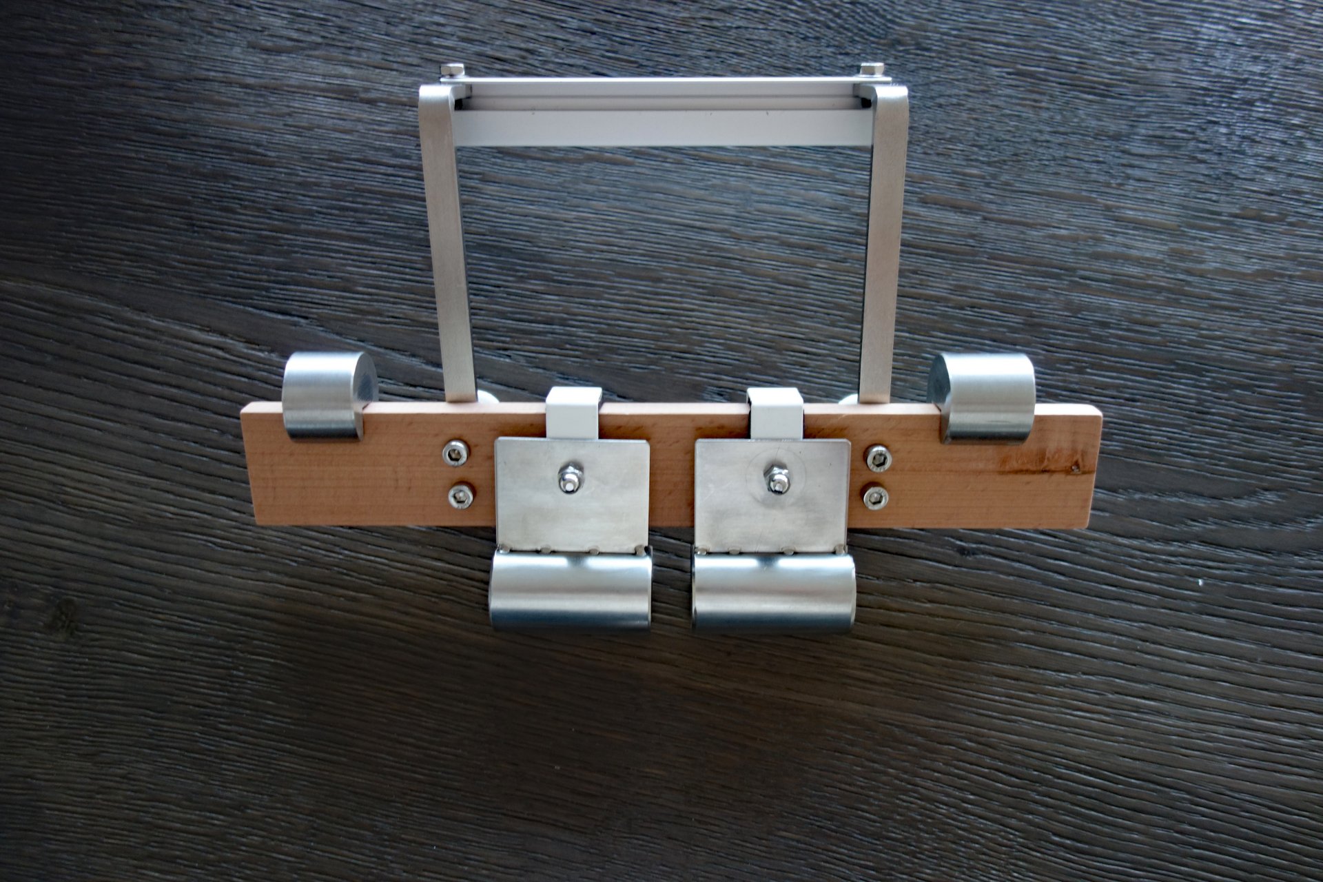

Noch ein kleines Update zu unserem Hofheim Dobsons:

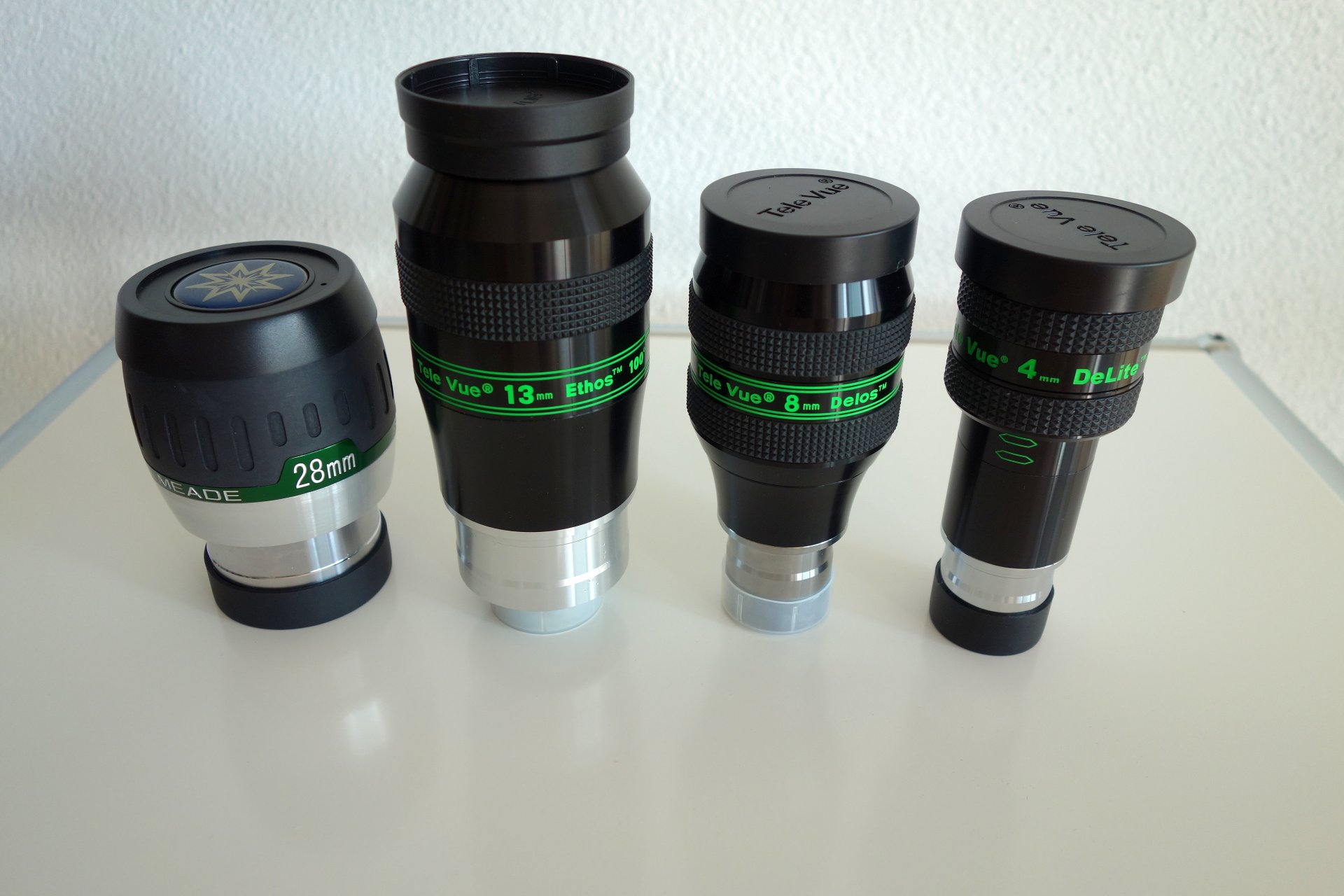

Haben uns jetzt einen für Einsteiger doch ganz ordentlichen Satz an guten Okularen zusammengestellt.
Dazu einige kleine Optimierungen.

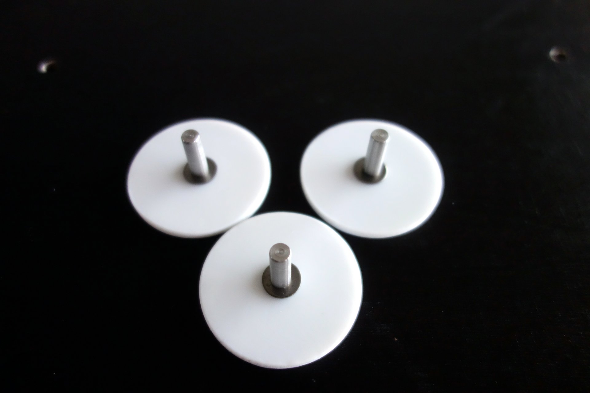

Die Teflonlager waren mit kleinen Holzschrauben an Holzdüpeln befestigt, was sehr wacklig war.
Habe stärkere Teflonscheiben genommen und diese mit Gewindeschrauben M4 an 6mm Metallbolzen befestigt.
Den Zentrierbolzen habe ich gegen einen längeren getauscht und zusätzlich habe ich noch Streben aus Aluminium gefertigt.
Sind im Moment noch blank, werden aber kommende Woche schwarz lackiert, damit es keine Reflexionen gibt.
Ist auf jeden Fall noch einmal eine Stufe stabiler. Da verwindet sich nichts mehr. Sind zwar nicht zusammenklappbar, aber die können wir in einer Tasche so mitnehmen.

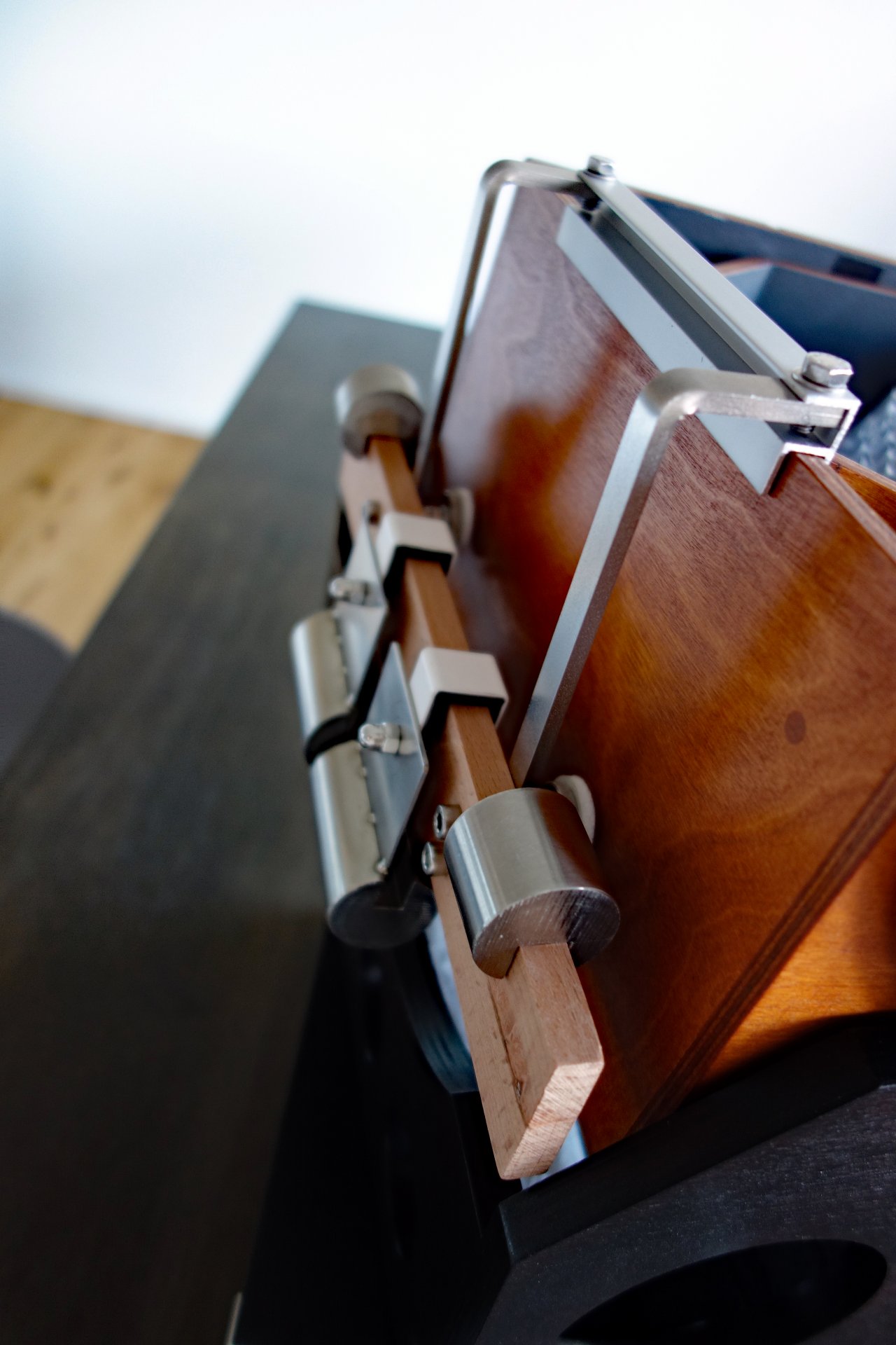

Und dann habe ich noch eine Aufhängung für Gegengewichte gebaut und natürlich auch die Gewichte selbst.
Habe dann mit dem Ethos und dem Meade (die beiden schwersten) getestet. Test bestanden.
Zusätzlich haben wir ja noch ein Friktionssystem.

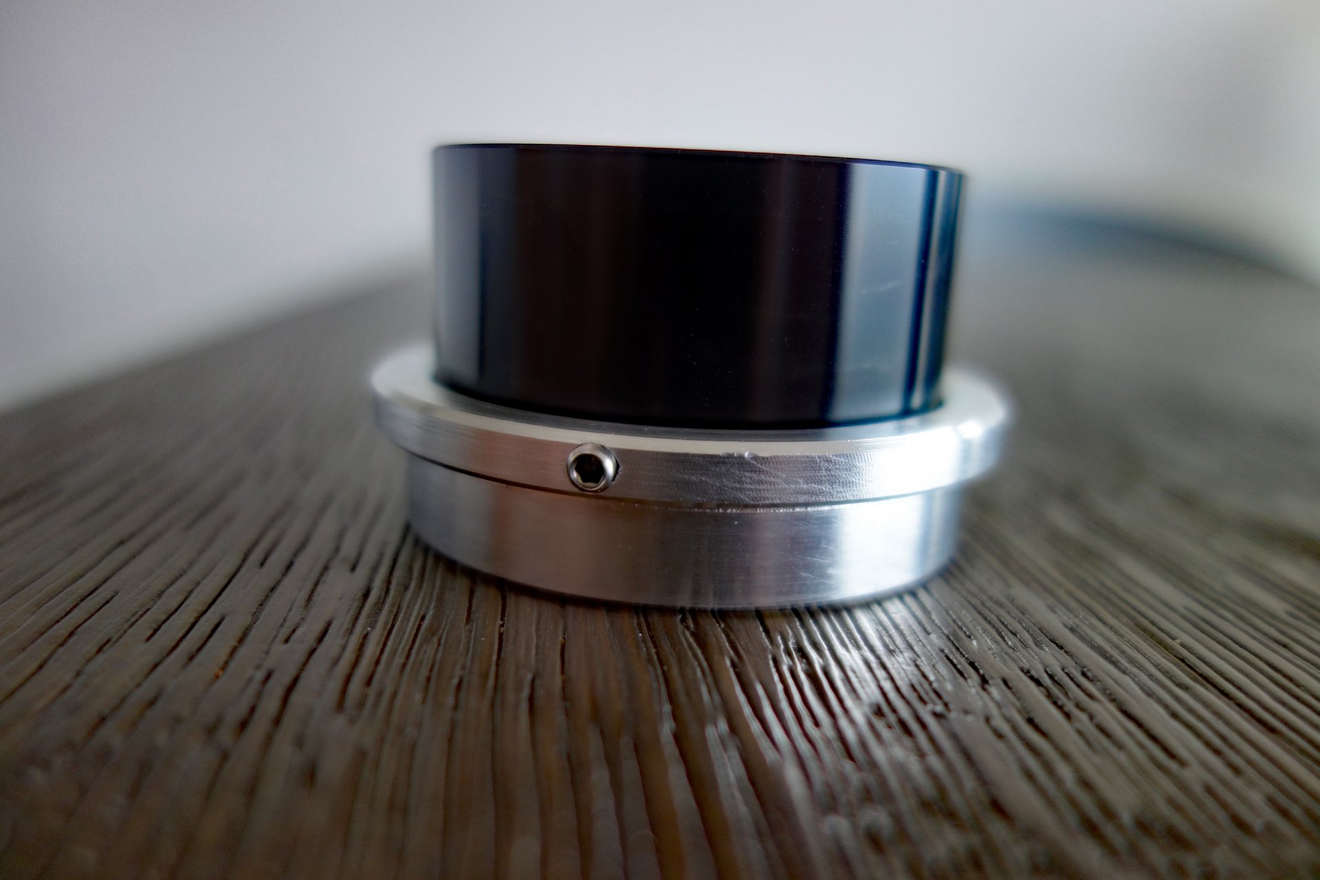

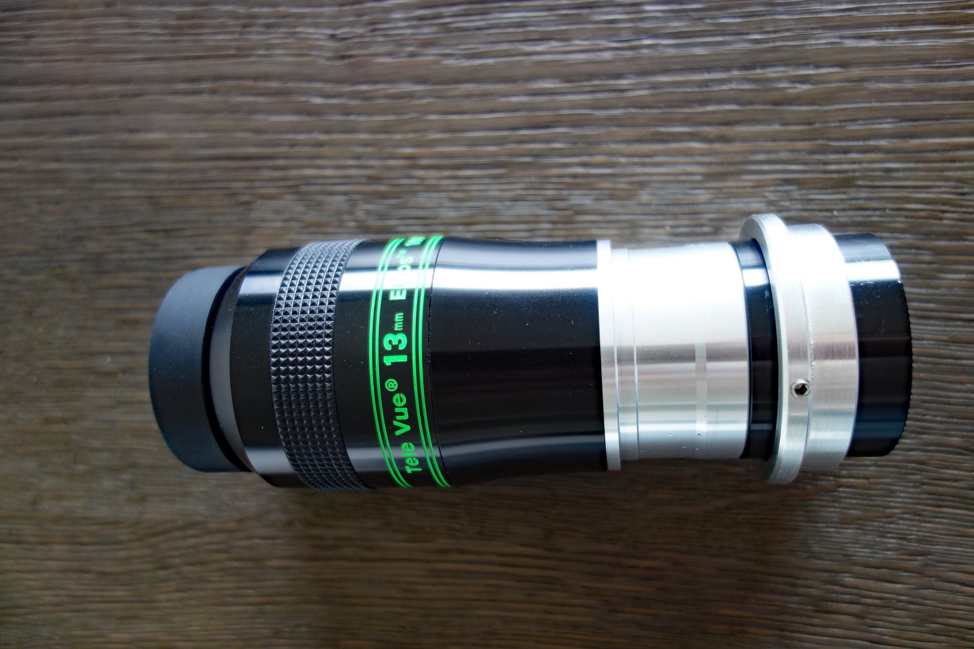

Gestern habe ich noch einen Adapter für das Ethos zum Okularauszug gekauft.
Dazu einen Feststellring aus Alu gedreht, damit ich diesen als Anschlag für die exakte Stellung verwenden kann.

Hi Daniela und Thomas,
ihr habt jetzt ja eine richtige Profi-Ausrüstung!
Und die Selbstbau Projekte/Verbesserungen sind super.
So Stopp-Ringe gibt es übrigens auch zu kaufen.
Bei den Dobson Gewichten habe ich immer das Problem, dass, wenn man dann das Okular gegen eines mit einem deutlich anderen Gewicht wechselt oder es herausnimmt, das Gleichgewicht weg ist und der Dobson seine Position verliert.
Kenne ich keine Lösung dafür.

Hallo Peter
Die Gewichte, welche auf der Aufhängung zu sehen sind, kann ich je nach Bedarf aufstecken.
Die beiden mittleren mit den T-Profilen wiegen je 550 g und die beiden äusseren mit der gefrässten Nut 1 x 230 g und 1 x 200 g.
Damit habe ich ca. 1.5 kg Gesamtgegengewicht. Je nach Okular kann ich eins zugeben oder wegnehmen.
Gruss Thomas
Antares
Hi Thomas
saubere Zusammenstellung und saubere Arbeiten.
Einiges an gewichten kann man sparen wenn man die Gleitpartner der Höhenräder ändert.
Preiswert, jederzeit rückbaubar oder erneuerbar, und von deutlichem Effekt ist Rolladengurtband statt der Teflonklötze.
Damit lassen sich sicher mehrere Hundert g Gegengewicht sparen.
Ich habe an meine Dobsons zudem immer an der Spiegelbox unten L-Winkel aus Metall verbaut. Gibt es in allen Baumärkten.
So steht kein Teleskop, wenn man es mal abstellen muß, jemals auf dem Holz und je nach Ausführung ergibt das
ggf. schon einen wesentlichen Beitrag an Gegengewichten.
MünchenBeiNacht
Hallo Peter, @AstroPZ @ToSto64
Ich habe mir wie folgt geholfen. Durch verändern der Position der Teflonpads an der Dobsonkiste kann man in großen Bereichen einstellen wie "leicht-gängig" oder "träge" der Newton sich kippen lässt bzw. reagiert. Im Prinzip ist es so, wenn die Pads einen großen Abstand haben, ist es träger und schwergängiger. Je kleiner der Abstand zwischen den Pads wird um so sensibler reagiert das Instrument. Ich war bei Tests mit unterschiedliche Abständen der Pads überrascht welchen großen Einfluss sogar relativ kleine Änderungen des Abstand haben. Meine Höhenräder haben einen Durchmesser von 30 cm. Ich denke bei kleineren Höhenrädern wird es zwar etwas anders sein aber es sollte damit auch gehen.
Ich war zuerst versucht das System so einzustellen, dass es möglichst leichtgängig ist, also mit möglichst geringen Abständen zwischen den Pads zu arbeiten. Wenn man aber einen gewissen Abstand unterschreitet führt das dazu, dass beim Entnehmen eines Okulars, also 0 g Gewicht dann doch der Tubus wegkippt.
Damit es perfekt funktioniert, musste ich auch noch die Teflonpads optimieren. Ich habe diese zuerst wie üblich einfach so mit einer mittigen Schraube angeschraubt. Dadurch "biegt" sich aber das Teflon-Pad quasi ein wenig durch und die Fläche des Pads welche das Gegenlager also die EbonyStar Oberfläche am Höhenrad berührt ist nicht mehr (groß-) flächig sonder eher klein-flächig bis hin zu nur noch einer Kante. Dadurch hatte ich beim Kippen des Tubus den Effekt, dass das "Losreiß-Moment" spürbar zu groß war. Das bedeutet wenn man für kleinste Bewegungen bei hohen Vergrößerungen den Tubus nur eine winzige Distanz bewegt bzw. gekippt hat und man dann los lässt, dass der Tubus aus der gerade neu eingestellten Position wieder in die ursprüngliche Position zurückschnappt. Das habe ich Dank eines Tipps eines erfahrenen Vereinskollegen der Münchner Volkssternwarte dadurch gelöst, dass ich die Teflonpads eingeschliffen habe. Ich habe um die Höhenräder Schleifleinen gespannt, den Tubus in der Dobson-Kiste eingelegt und hin und her bewegt. Dadurch wird dann die Auflagefläche des Pads abgeschliffen, wird größer und passt sich dem Gegenlager optimal an. Das hat Wunder gewirkt.
Jetzt kann ich problemfrei Okulare zwischen 0g (ohne Okular) und 700g (ES 82°, 24 mm) tauschen ohne dass der Tubus sich bewegt und ich bin sehr zufrieden damit.
Viele Grüße - MünchenBeiNacht - Ewald

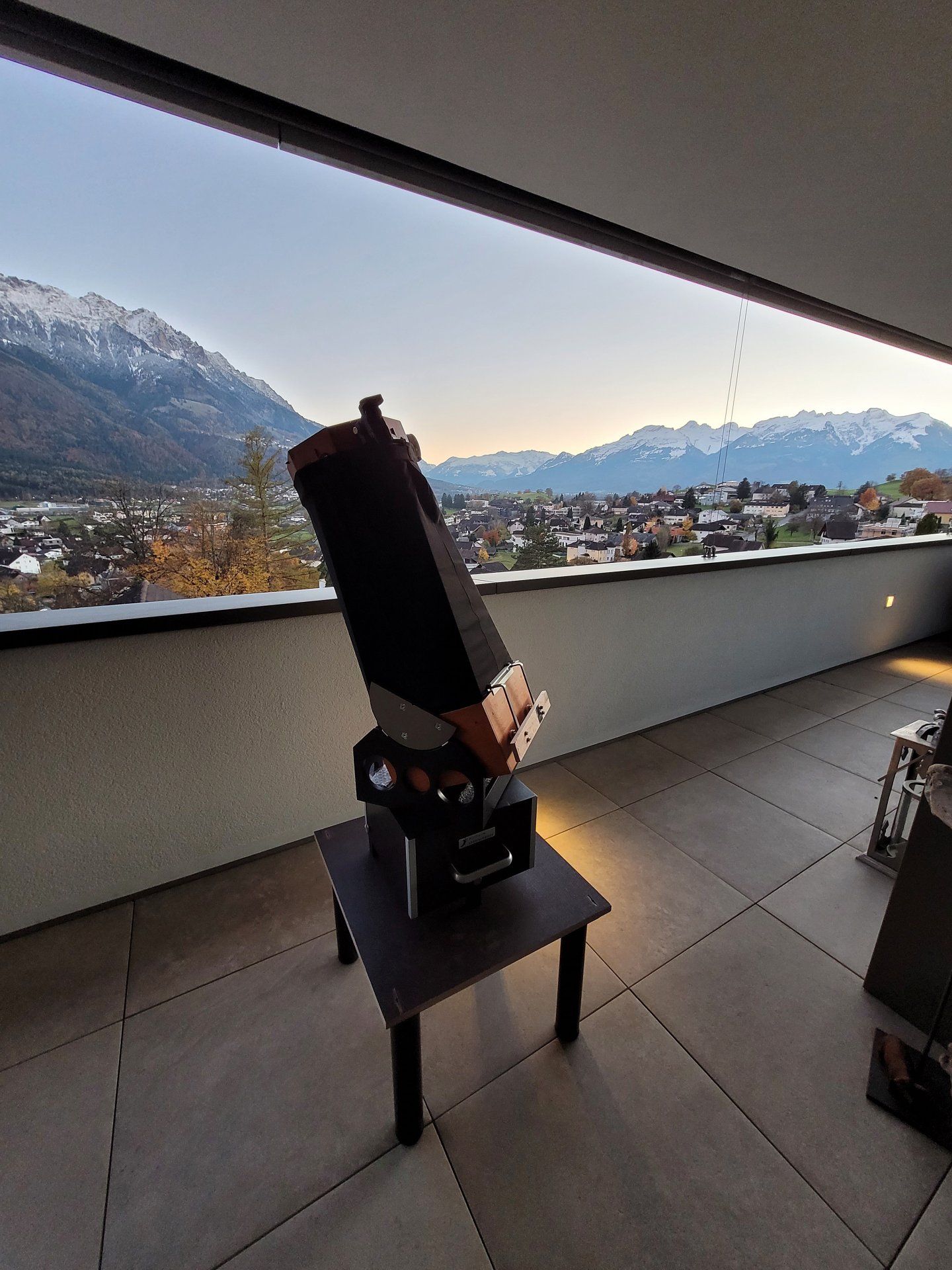

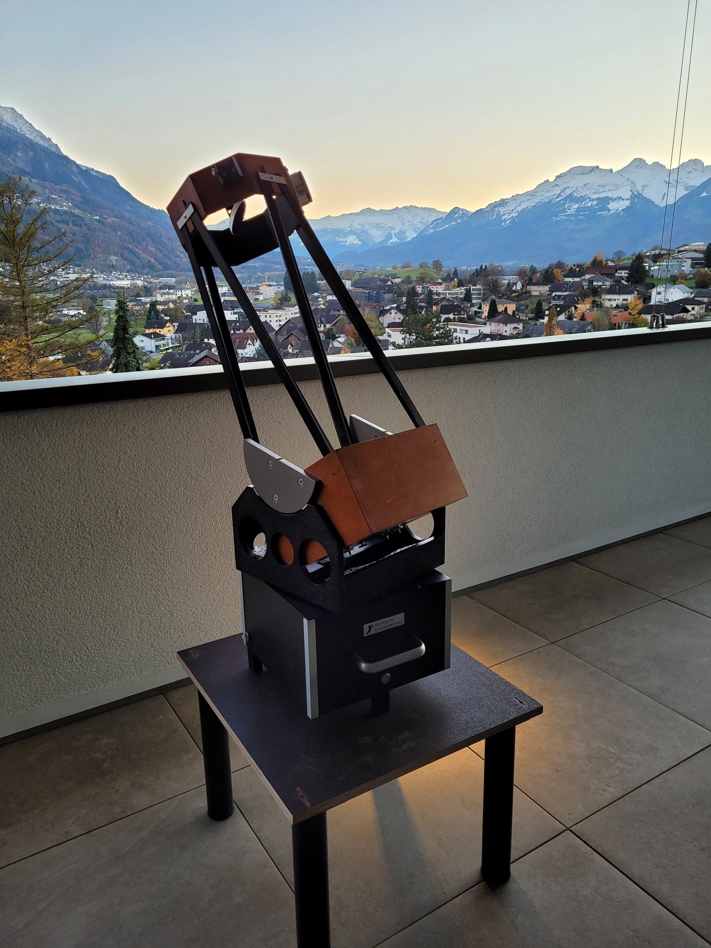

Hier noch ein paar Bilder vom Hofheim mit den Alu-Streben und dem neuen Leuchtpunktsucher - komplett aus Aluminium.
Ist schon was anderes als dieses Plastikteil was da original mitgeliefert wurde. Lässt sich perfekt justieren und die Objekte sind exakt mittig. :y:
Und der Tisch mit den höhenverstellbaren Beinen auf dem das Teleskop mit der Rockerbox befestigt ist.
In die Holzfüsse der Rockerbox habe ich Löcher gebohrt und Gewindekrallen eingepresst. Ebenso im Tisch. M5 Schrauben mit Feststellrädern geben genug Halt.
Jetzt gibt es kein Verrutschen und Wackeln mehr und kein Kippen! Feine Sache. Und die Füsse der RB stehen nicht mehr im 'Dreck'.:)
Ein klappbarer Barhocker mit 75 cm Sitzhöhe ist bestellt, somit kann ich bequem durchs Okular schauen. Geht es flacher gen Horizont, nutze ich den klappbaren Astrostuhl.

@Antares: Mit dem Rolladenband ist eine gute Idee. Bin aber noch auf der Suche nach 10mm Breite. Bisher habe ich nur 15 und 20 mm gefunden.
Was auch noch eine Überlegung wäre, ein Crayfordauszug. Für die Einstellung sicher eine tolle Sache, nur leider bringt der ziemlich Gewicht auf das Teleskop.
Deshalb habe ich da meine Zweifel.
Gruss Thomas
ToSto64
Hi Thomas
sieht gut aus.
Das Gurtband haben viele Baumärkte hier in der Gegend. Und zur Nit. Maxi Gurtband Rolladen Band Breite 10mm - 23mm Wickler Gurtwickler Gurt Rollo | eBay
@ Antares
Danke noch für den sehr guten Tipp mit dem Gurtband. Habe jetzt die Auflagen der Höhenräder mit Band für Rucksackgurten ausgestattet.
In der Nacht vom Samstag zum Sonntag dann erster Einsatz. Funktioniert hervorragend.
Bis 45° Neigung benötige ich selbst beim Ethos 13mm kein Gegengewicht mehr und wenn es noch tiefer geht, dann nur noch die beiden kleinen Gegengewichte.
Und es geht trotzdem leichtgängig.
Damit haben wir vorerst mit unseren Optimierungen unser Hofheim ausgereizt. :)
Und unser Okular-Set haben wir noch um das Delos 10mm erweitert. Damit haben wir mit einer AP von 2.5mm fast das Optimum.
Haben damit M42 und M81/82 beobachtet. Also Kontrast, Helligkeit und Randschärfe sind bei den Delos wirklich top.
Vor allem NGC 891 kam nach unserer Meinung im Delos 8mm und 10mm einen Tick kontrastreicher als im Ethos 13mm. Wobei das aber auch an der höheren Vergrösserung gelegen haben kann.
Damit haben wir jetzt eine sehr gute Staffelung:
DeLite 4mm / 62° / 200 x / 1mm AP
Expl. Scientific 5.5mm / 100° / 145 x / 1.37mm AP
Delos 8mm / 72° / 100 x / 2mm AP
Delos 10mm / 72° / 80 x / 2.5mm AP
Ethos 13mm / 100° / 61 x / 3.25mm AP
Meade 28mm / 68° / 28 x / 7mm AP
