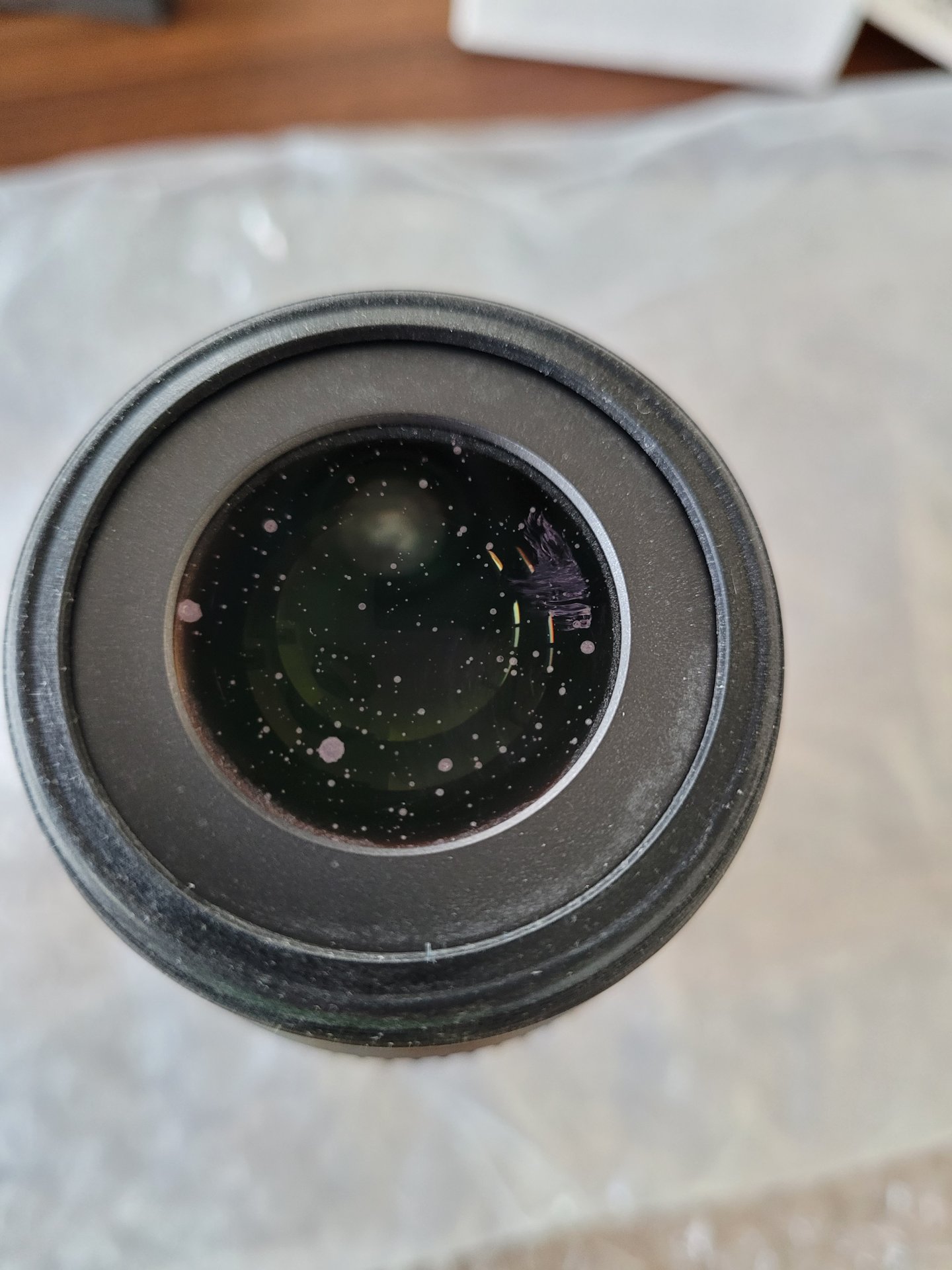

Heute sind die beiden Ethos Okulare angekommen.
Das 13mm top das 8mm in einer Plastikfolie eingewickelt und so sieht die Linse aus.
Habe das gleich reklamiert und werde morgen anrufen.
Entweder neues Okular oder Geld zurück.
Zwei Kratzer sind auch noch zu beanstanden.
Ich meine, das sieht man doch. Mir scheint das war entweder ein Ausstellungsstück oder eine Rücknahme die sie einfach an den nächsten weiter verkauft haben.
Ist schon sehr ärgerlich sowas und Zumstein spielt mit seiner Reputation.
Ich hoffe die sind kulant.
Hallo Thomas,
das übertrifft alles - im negativen Sinn - was ich je gesehen habe. Sowas geht gar nicht. Berichte bitte, was der Händler dazu sagt.
Gruß Uwe
Hallo Uwe
Alles geklärt. Sie haben sich entschuldigt und ich bekomme ein neues Okular.
Da muss ich Zumstein doch positiven Kredit geben.
Gruss Thomas
