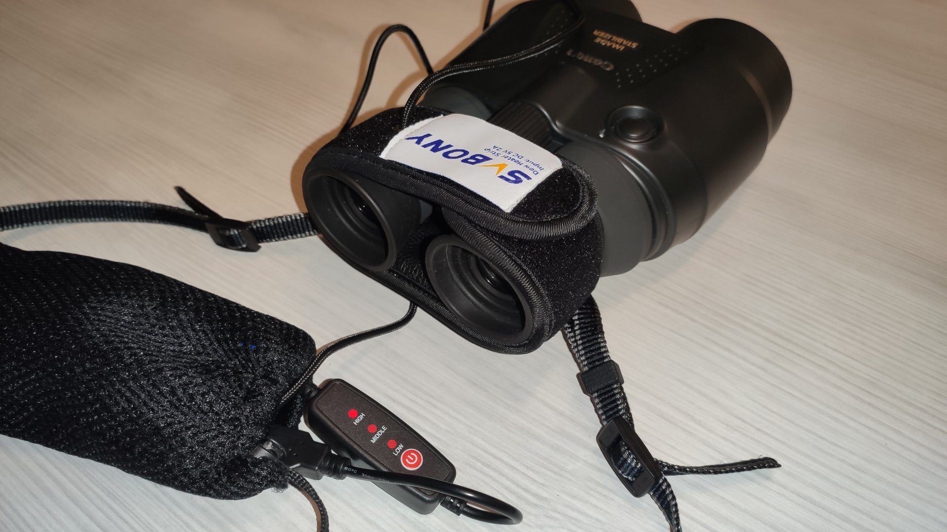

Das Heizband ist da und kam schon zweimal zum Einsatz. Es ist das Modell SV172. In der 24cm Variante reicht der beheizte Bereich exakt um beiden Okulare herum. Meine Bedenken waren, dass das Band nicht eng genug anliegt und die Wärmeübertragung durch das Gummi nicht ausreichend sein würde. Weit gefehlt: das Ding funktioniert wunderbar! Ich hatte es sicherheitshalber auf der höchsten von 3 Stufen betrieben, um keinen Beschlag zu riskieren, den ich dann bei zu spätem Hochschalten vielleicht nicht mehr weg bekomme. Zudem hatte ich bereits in der Wohnung und unter der Jacke ca. 20 Min vorgeheizt. Ich habe dann jeweils eine gute Stunde bei leichten Minusgraden und Windstille beobachtet (alles war mit Reif überzogen). Was soll ich sagen? Bin für die 22€ mehr als zufrieden! Zu keinem Zeitpunkt bildete sich Tau, obwohl ich sehr viel annähernd im Zenit beobachtete.
Heute dann der Extremtest zu Beobachtungsende: Einfach Mal direkt auf die Okulare gehaucht. Nichtmal für eine Sekunde war da etwas zu sehen. Gegentest am Objektiv: sofort beschlagen und nur sehr langsames Trocknen (die Objektive waren trotz Beobachtung im Zenit stets frei von Tau).
Einschränkung: durch die Breite des Bandes reicht der Platz nicht richtig, um mit der Nase zwischen die Okulare zu kommen. Da man das Canon IS 15x50 mit seinen bescheuerten Augenmuscheln ohnehin anpressen muss, war es jedoch nicht viel unbequemer als sonst auch. Zudem habe ich den Eindruck, dass das Band bereits langsam weicher wird nach zwei Beobachtungsabenden.
Man könnte das Band auch Mal aufschneiden und schauen, ob man die Stoffhülle schmaler zuschneiden und wieder vernähen kann, ohne das Heizelement zu beschädigen. Wenn es das Band deutlich kürzer gäbe, würden sich natürlich zwei einzelne Bänder empfehlen.
Schöne Grüße, Sven

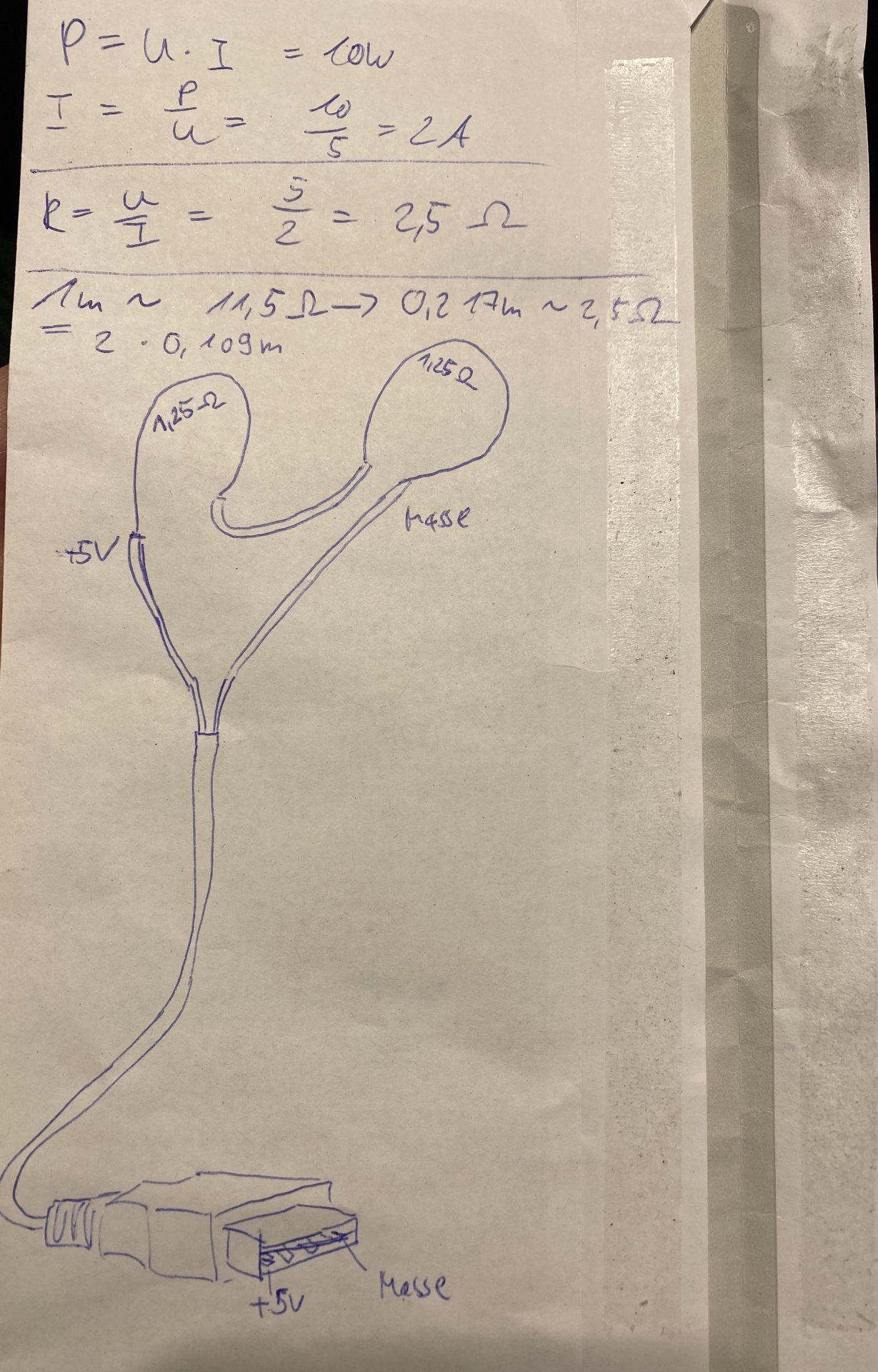

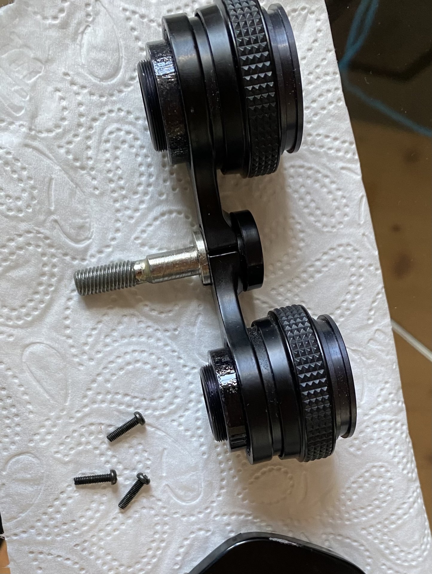

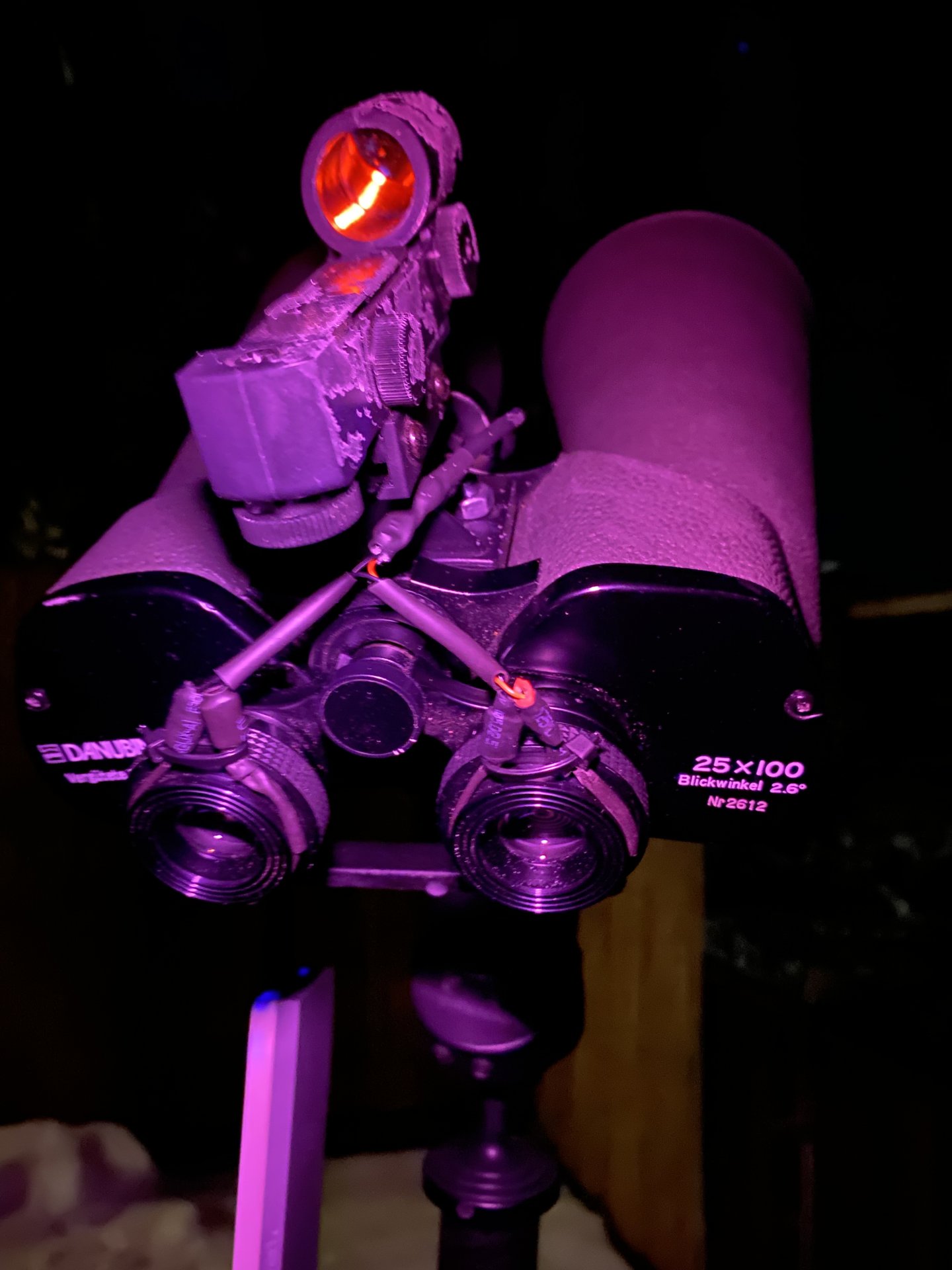

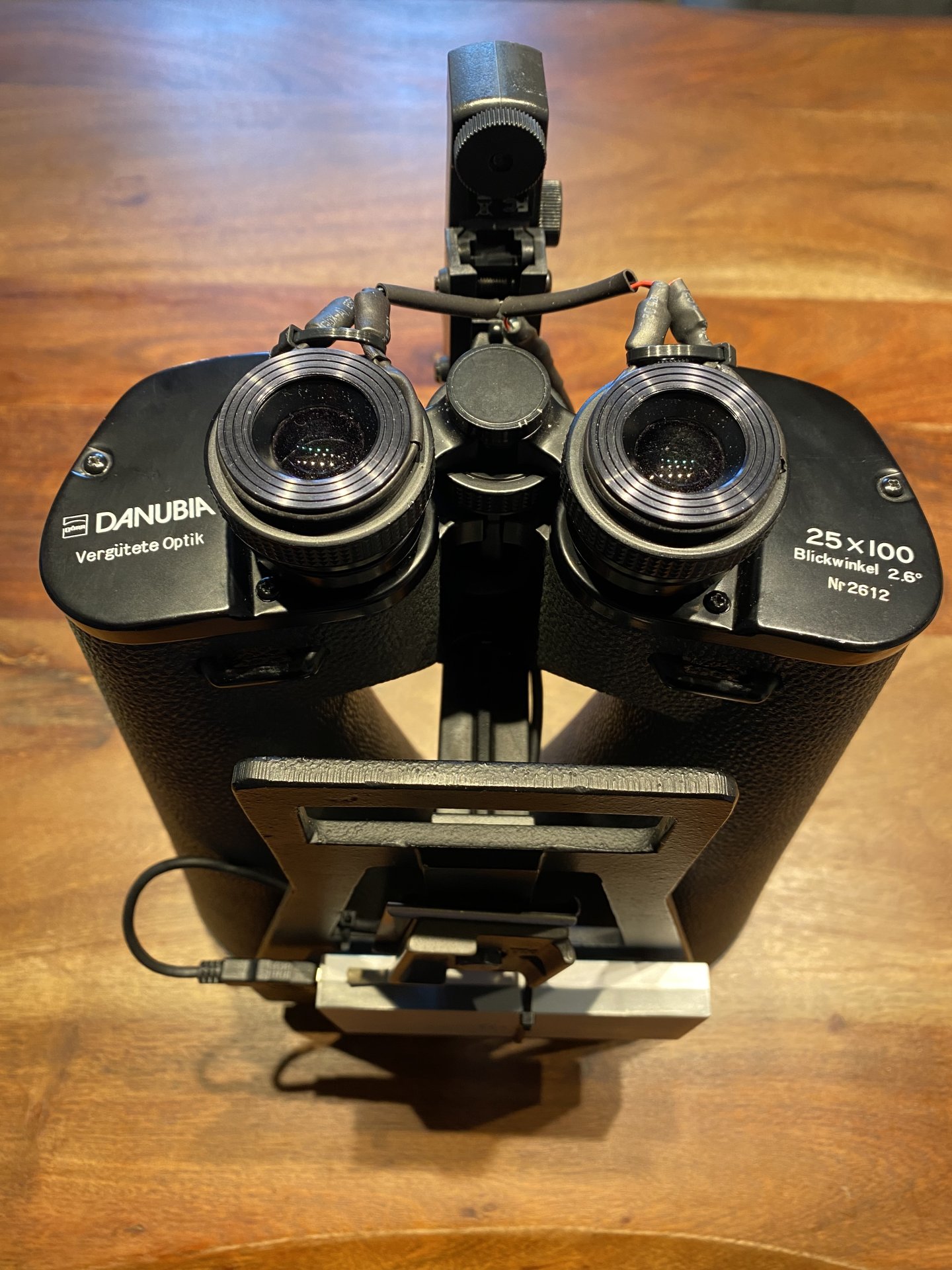

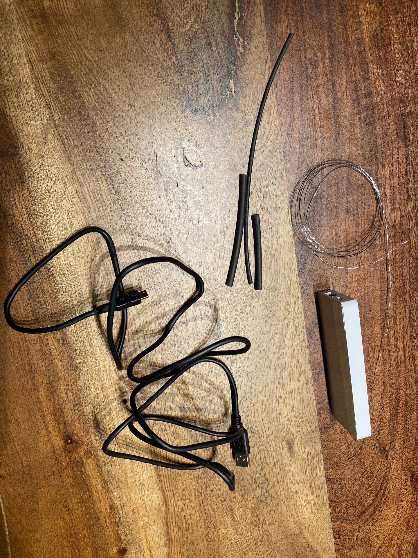

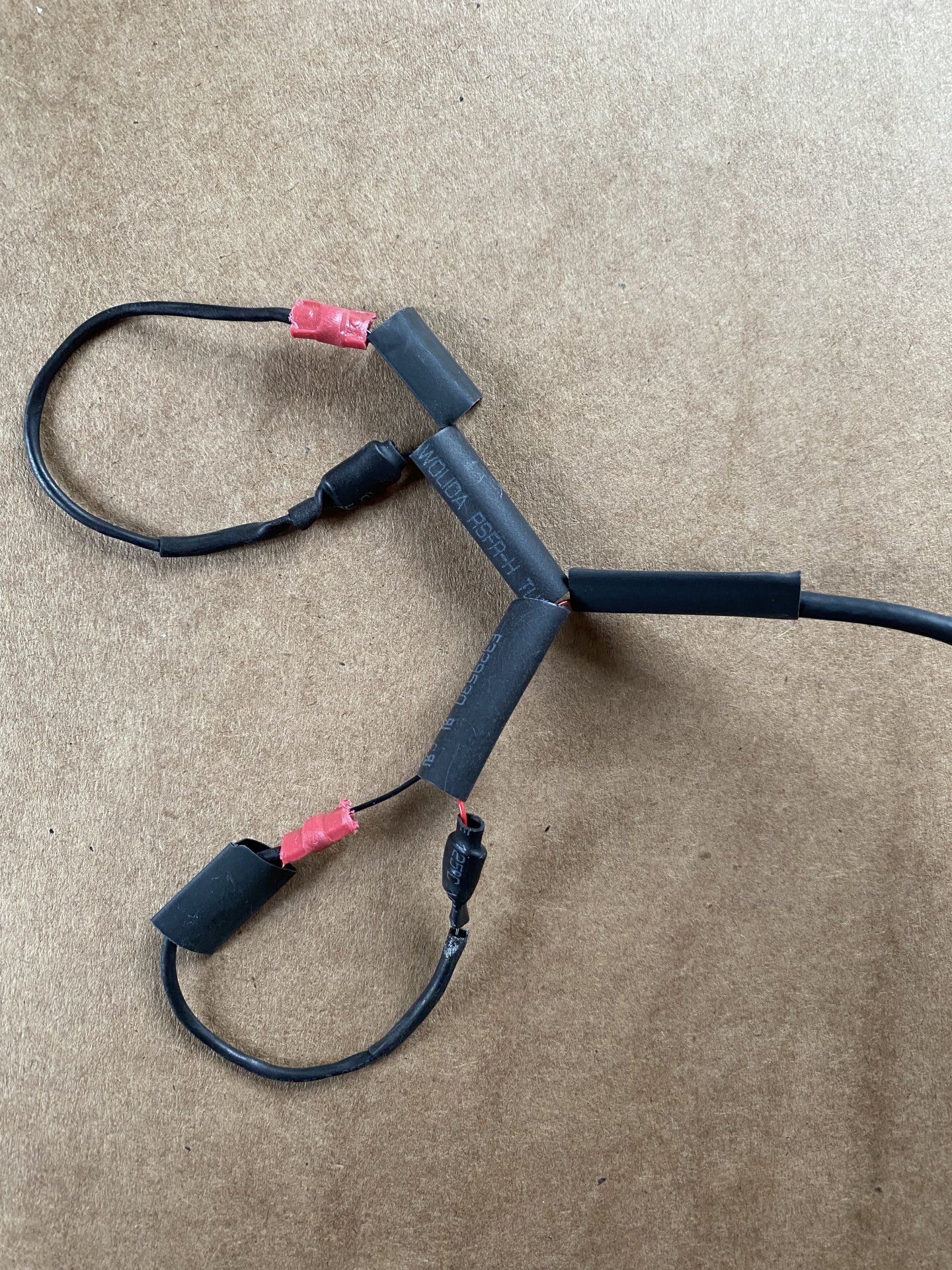

Dank der Ideen und „Voruntersuchung“ von Markus und Sven ist jetzt der Prototyp eines Systems entstanden das erfreulich gut funktioniert. Sowohl das beschlagen wird verhindert, als auch ein ganz normaler Einblick ermöglicht da zwischen den Okularen der Platz für die Nase frei bleibt.
Im Prinzip habe ich es so gemacht wie Fred geschrieben hat. Die Idee mit dem Schrumpfschlauch ist schon fast als genial zu bezeichnen (wobei der natürlich nicht schmilzt bei 180 Grad wie ich weiter oben geschrieben habe, sondern er zersetzt sich bei dieser Temperatur, da PVC kein Thermoplast ist).
Zur Spannungsversorgung habe ich einen Lithium Ionen Akku mit usb Anschluss verwendet. Die Bilder im Anhang sollten eine ausreichende Erklärung zum Nachbau geben. Falls wer die Formeln aus dem Physikunterricht vergessen haben sollte die sind auch dabei ;)
Der Widerstandsdraht mit 11,5Ohm/m ergibt bei den 5V Spannungsversorgung ziemlich genau 10W mit einer Wicklung um jedes Okular.
Die meisten Widerstandsdrähte lassen sich nicht löten. Ich hatte noch Quetschhülsen aus dem Baumarkt, diese sind allerdings zu groß und haben ziemlichen Ärger verursacht bis alle 4 Verbindungen auch leitfähig waren. Da sollte man gleich die richtigen für den Querschnitt nehmen, was ich auch noch ändern will. Sieht auch nicht toll aus mit den riesigen quetschverbindern.
Die Befestigung des Akkus am Fernglas hat sich nicht bewährt, einerseits wegen des zusätzlichen Gewichts, aber noch schwerwiegender ist das die Kapazität des Akkus bei niedrigen Temperaturen so einbricht das nach ca 15min die Heizung nicht mehr läuft.
Die Lösung ist dann doch den Akku mit einem Verlängerungskabel in der warmen Jacke aufzubewahren, und dieses bei Bedarf anzustecken.
Es funktioniert sehr gut die Heizung nur bei bedarf zu aktivieren, um die Okulare wieder frei zu bekommen.
Als Härtetest habe ich das Fernglas draußen bei -7 Grad eine Stunde ohne Heizung stehen lassen, und dann auf die Okulare gehaucht um sie zu beschlagen. 2 Minuten nach anstecken der Heizung war die Sicht wieder völlig frei. Obwohl der Schrumpfschlauch isoliert und die Wicklung nur locker um die Okulare gelegt ist um das fokussieren zu ermöglichen reicht die Leistung mit 10W locker.
Beobachten mit dem Fernglas macht richtig Spaß wenn man sich um das beschlagen keine Gedanken mehr machen muss :y:
Wundert mich fast das es noch keine kommerziell erhältlichen Systeme gibt wo der Draht zb in einen Silikonring eingegossen ist den man statt der Augenmuscheln auf die Okulare steckt, mit nach vorne abgewinkelten Mikrosteckern um die Versorgungsleitung anzuschließen.

Ah, verstehe, Du wähltest also 100 cm in der Rechnung weil Dein Fernglas ein 20*100 ist ?
Ja, Scherze müssen auch einmal sein,
aber die Okulare zeigen keinerlei Gummiummantelung, sind also pur Plastik und nehmen die T vom Schrumpfi somit gut auf ?
Ah, endlich hat es jemand gebaut und es funktioniert auch noch prima! Das Versuch ich mal auf meine Ferngläser anzuwenden bzw nachzubauen.
Vielen Dank!
Johannes
Ja richtig, der Umfang ums Okular ist natürlich dem Aufdruck zu entnehmen :LOL:
Spaß beiseite, die Länge einer Wicklung errechnet sich zu Außendurchmesser der Okulare x 3,14, nur falls dieses Schulwissen jemandem ebenfalls entfallen sein sollte ;)
Die Augenmuscheln aus Gummi habe ich schon länger entfernt weil die das beschlagen nochmal verschlimmert haben. Der Blendschutz war sowieso nicht richtig wirkungsvoll. Der ummantelte Draht passt genau in die Nut welche diese Gummiteile sonst hält (Foto in einem der Beiträge weiter oben).
Das Teil stammt allerdings aus den 90ern und besteht noch komplett aus Metall, auch die Gehäuse der Okulare. Das ist was die Wärmeleitfähigkeit angeht natürlich ein Vorteil gegenüber Kunststoff.
Sven berichtet in seinem Beitrag oben dass das Heizband mit 10W beim komplett mit Kunststoff ummantelten Canon 15 x 50 ebenfalls ausreichend ist.
Ich vermute es geht vielleicht nicht ganz so schnell, aber das Prinzip sollte bei neueren Ferngläsern mit Materialien die besser isolieren trotzdem funktionieren.
